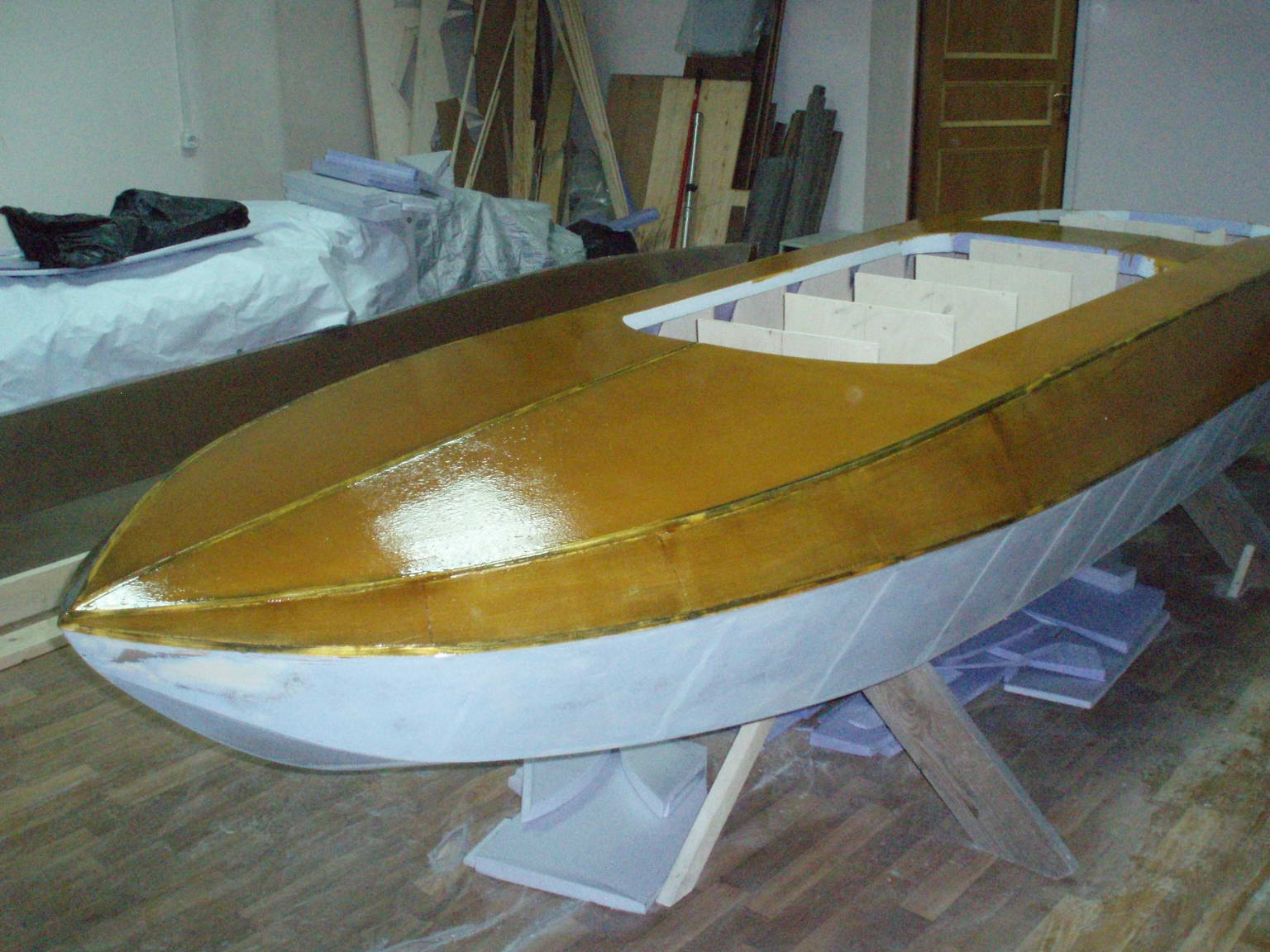

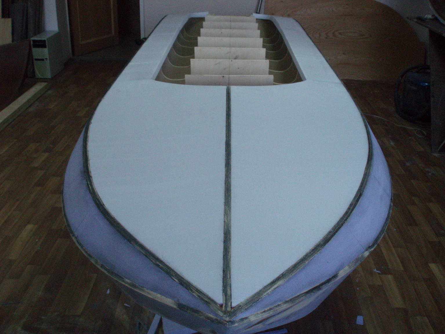

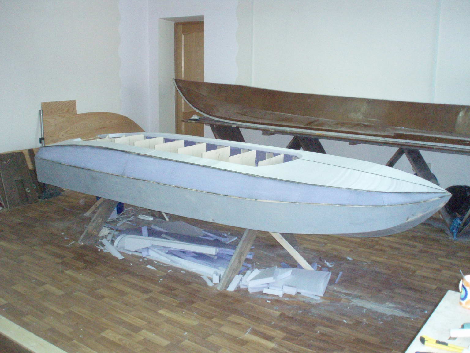

Все как обычно с болвана начали, потом корпус вклеили. Стеклопластик с эпоксидной смолой от эпитала. Двигатель тот же, что и у мокая, в первом варианте водомета подобие мокайской турбины. Скорость достигнута та же, при большей грузоподъемности - 22 км/час при расходе 1,5 л/час. Предполагаем, что сделали узкий корпус (1 метр, при длине 3,6 м), может еще быстрее бежать, если сделать шире, но это упирается в большую переделку матрицы...
мокаевод
Сообщений: 39
Зарегистрирован: 12 дек 2011, 04:46
Re: Одоместный джетбот
Сообщение мокаевод » 19 мар 2012, 12:21
сейчас додумываем прототип, есть уже с гелькоутом корпус - белый.
