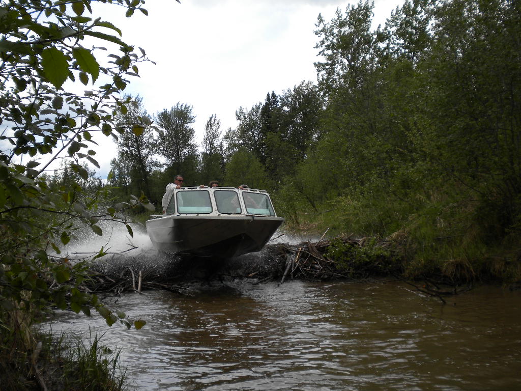

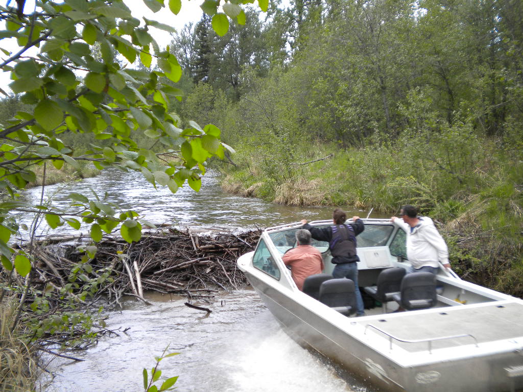

ГорКа писал(а):так это на роликах автострады. представляю встречу с сучковатым топляком или плетнеком.
Да пох.. ему все это ..
