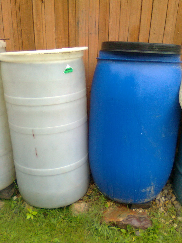

Специально для Вас две бочки сфоткал, левая белая ПЭ, правая синяя ПП.
Толщина одинаковая
Сходите на рынок и посЧупайте,.что из них жестче.
И еще - так что насчет согнуть досточку из ПП????

А фули их счупать,есть они у меня.Синяя жестче,но ненамного.
Так досточка то где?Знакомый хозяин отпилит на пробу?Присылай Автотрейдингом с оплатой получателем.Если понравится,куплю на лодку.

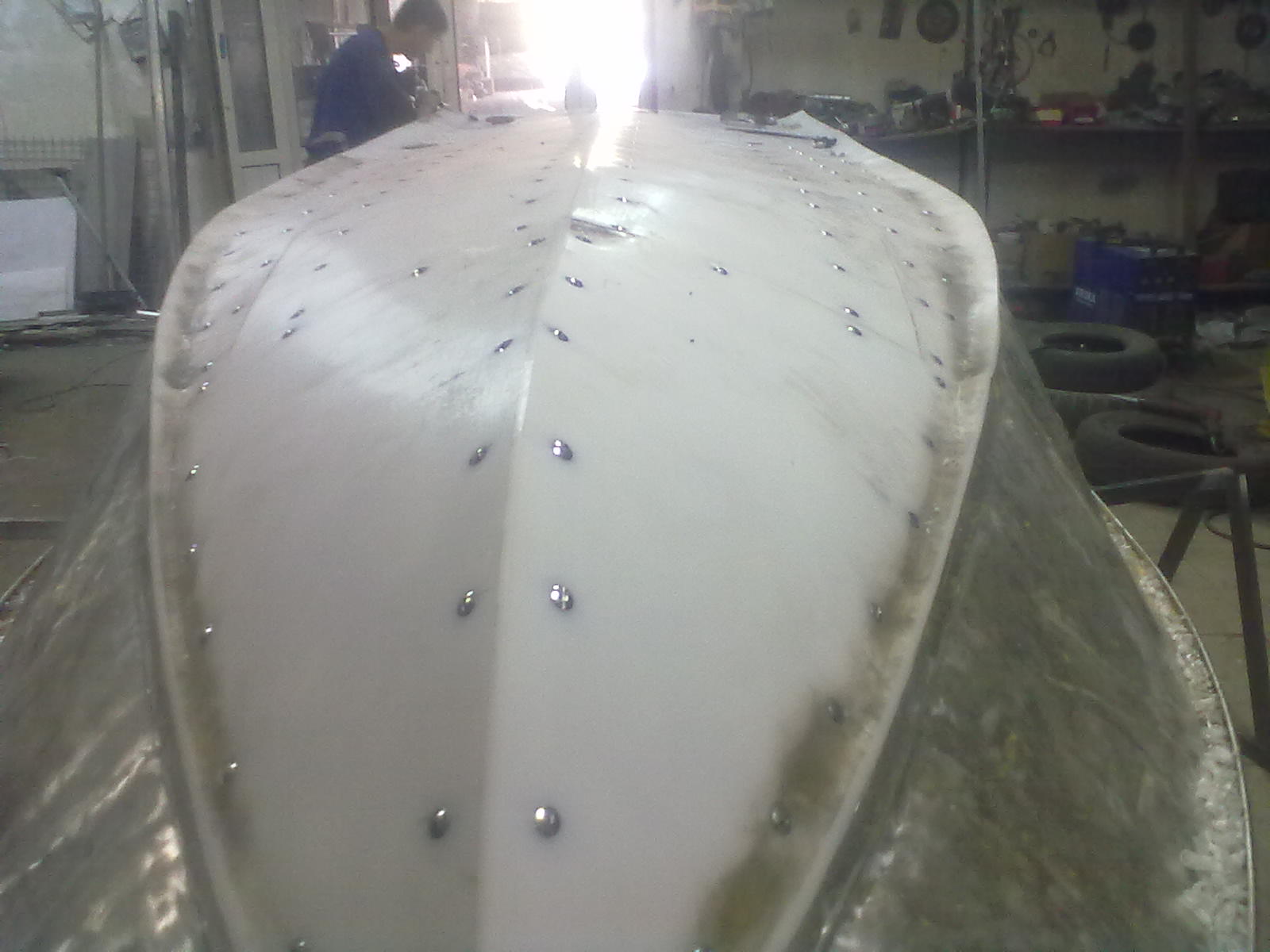

Сообщение Ajak » 28 авг 2012, 22:10
doom-63 писал(а):
Фотка откуда?
Фотка моя, я постил её на мотолодке и здесь. Это лодка собранная моим знакомым Игорем из Л-Кузнецка, он Крымам переваривает дно полностью на 4-ку АМГ , подшивает ПЭ уже 3-й корпус, такие Крымы улетают у него под заказ по 450 руб ,как горячие пироги.. :D До этого подшивал текстолитом, говорит он хуже..
