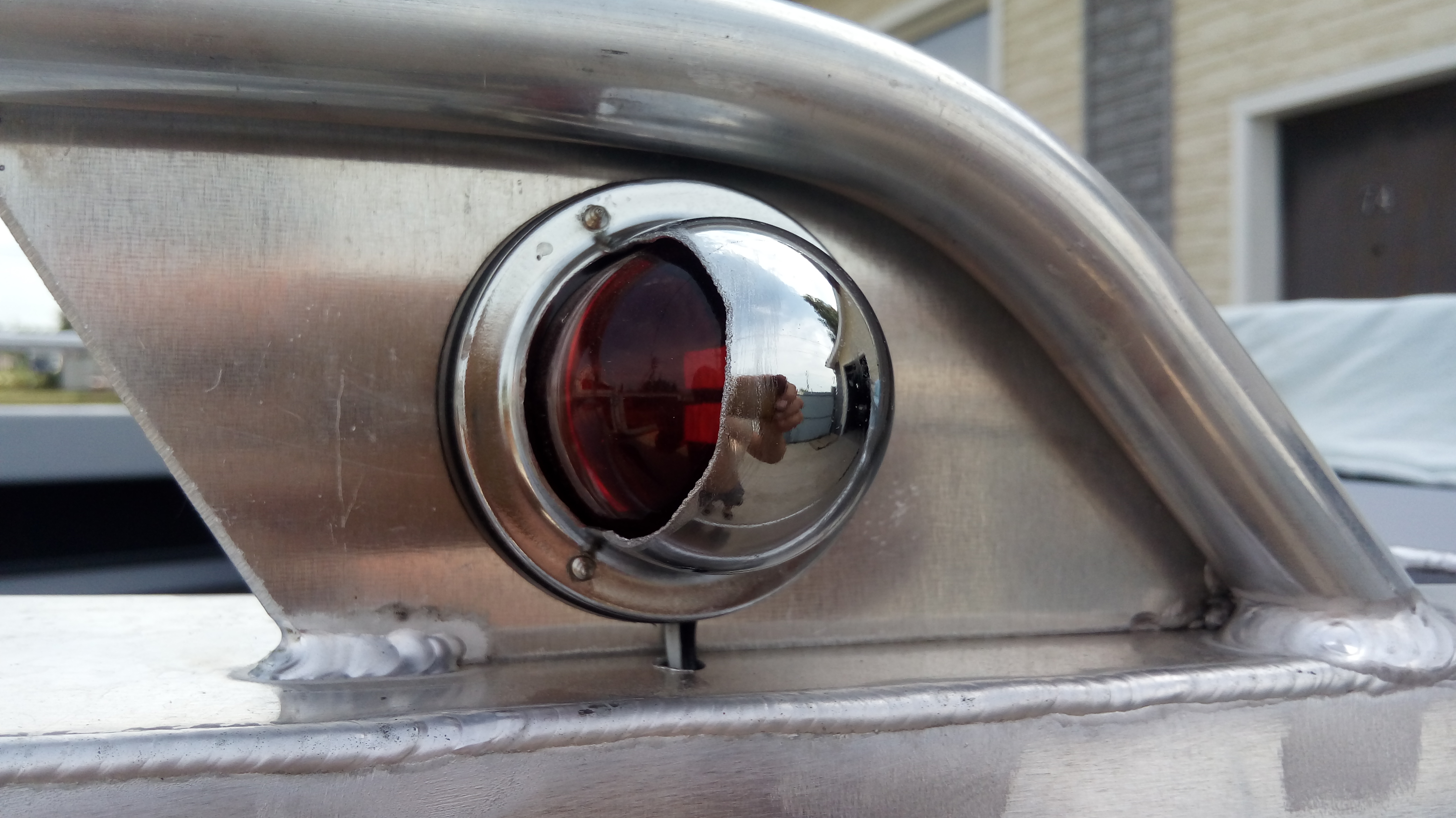

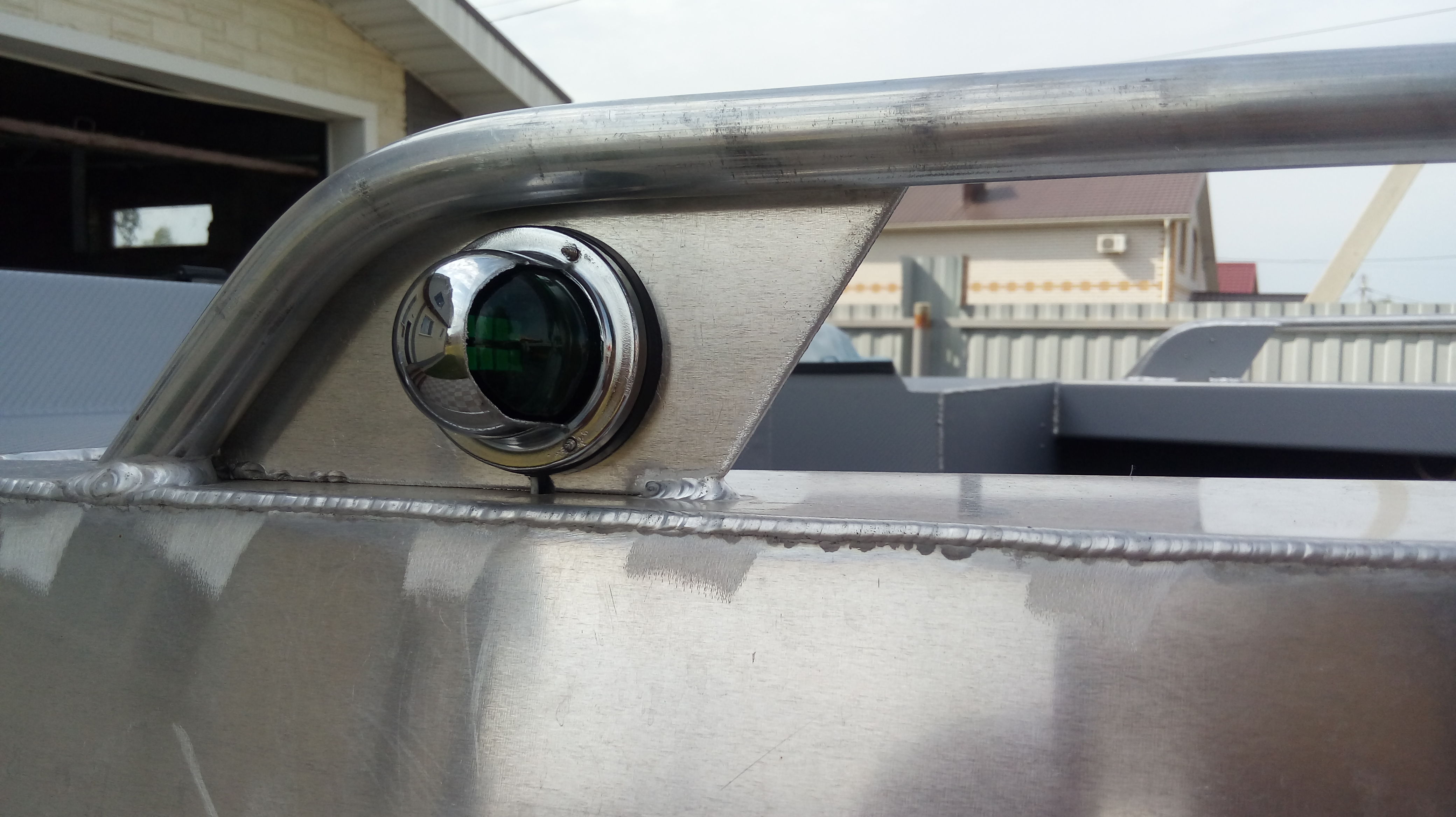

Вадим, поправил фонари?

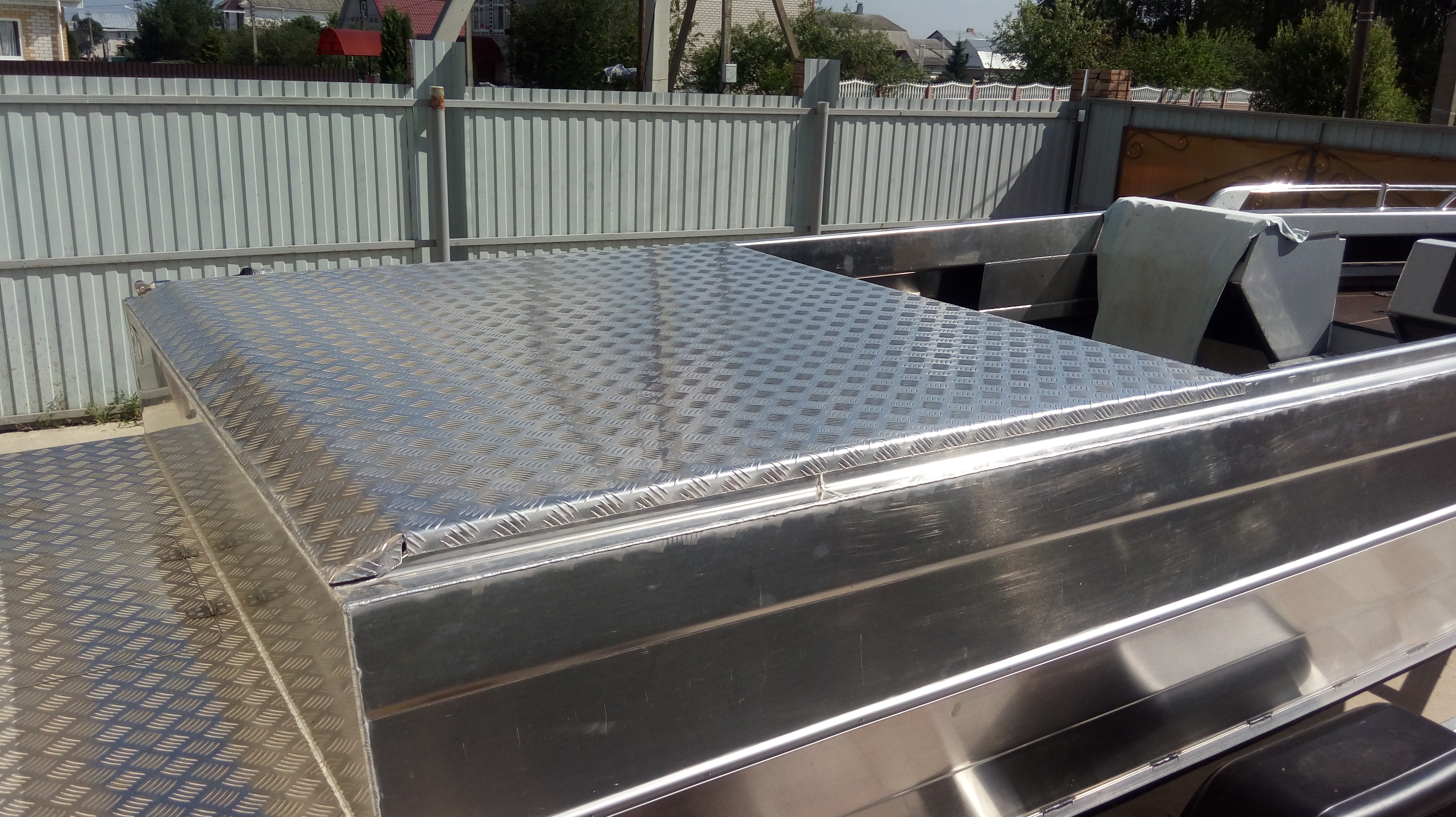

Понял. Спасибо. Начал делать капот.

ANP писал(а):Вадим, поправил фонари?
Поправил.

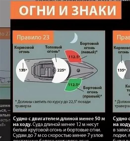

В первую очередь, конечно, надо сосредоточиться на серьёзных вещах. Крупно-денежных. "Висюльки" , почти -в одной цене всегда(фонарики).
Фонарики надо ставить, чтобы они не выходили за габариты "образующие" корпуса. Для удобной, неконфликтной -швартовки.))
То есть , найти -Место. Фонари должны быть видимы с переди и Траверза, какой-то угол. Сзади не должны быть видимы :roll: .

Виктор,я не стесняюсь. Трос нужен примерно 15футов,фонари поправил.

Капот. Еще обрежу по месту это примерно 30-35 см,как поставлю перегородку.
