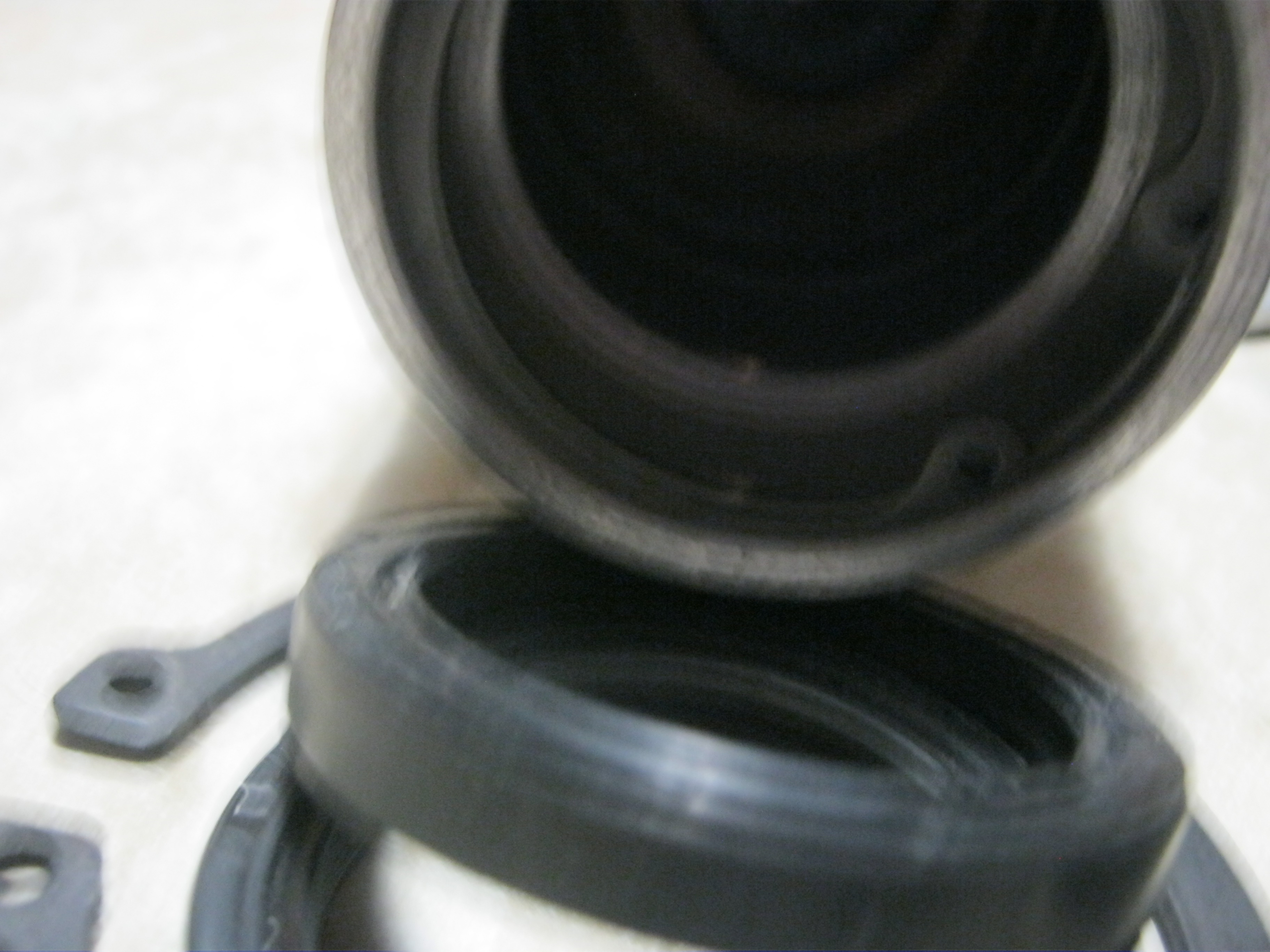

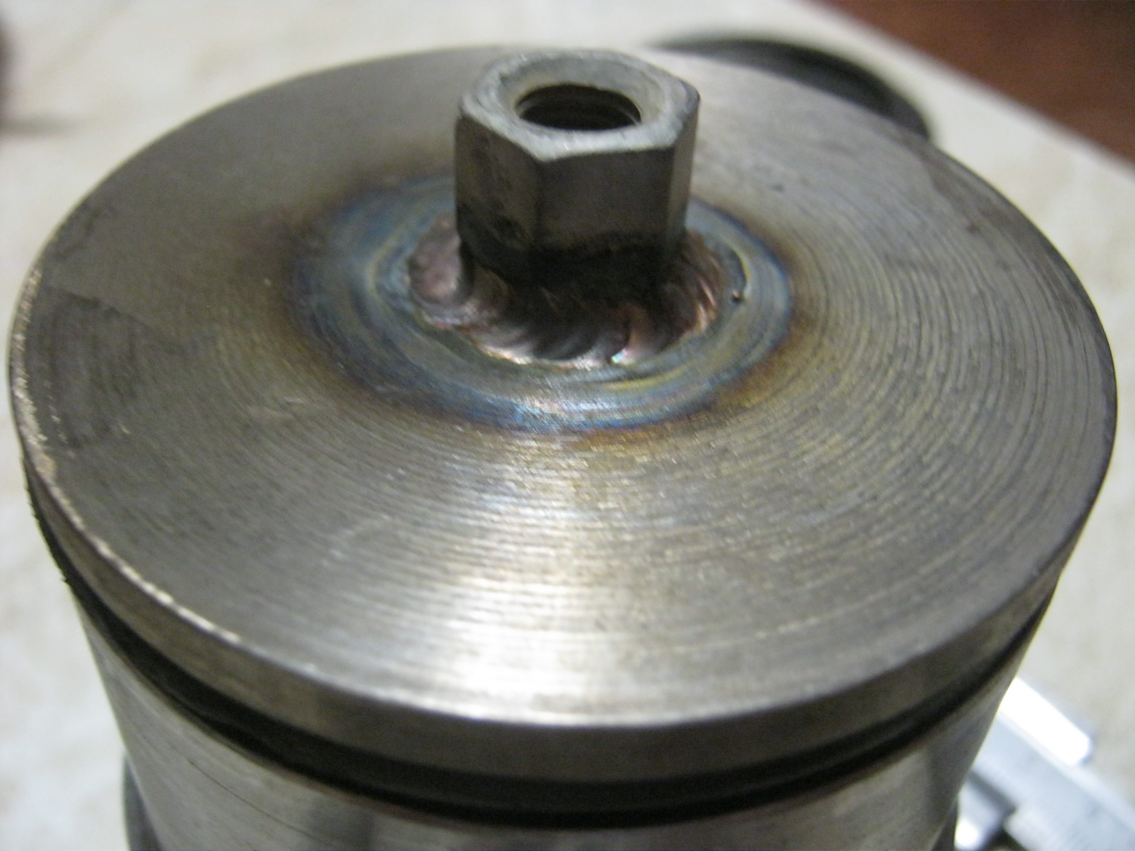

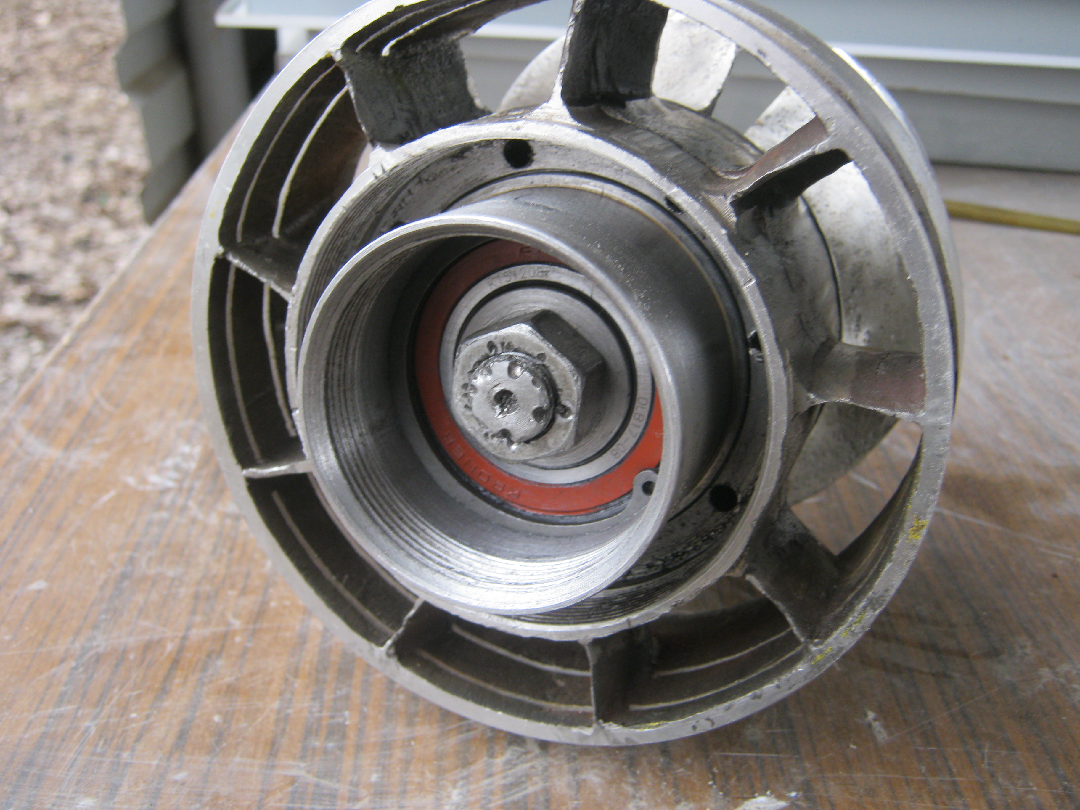

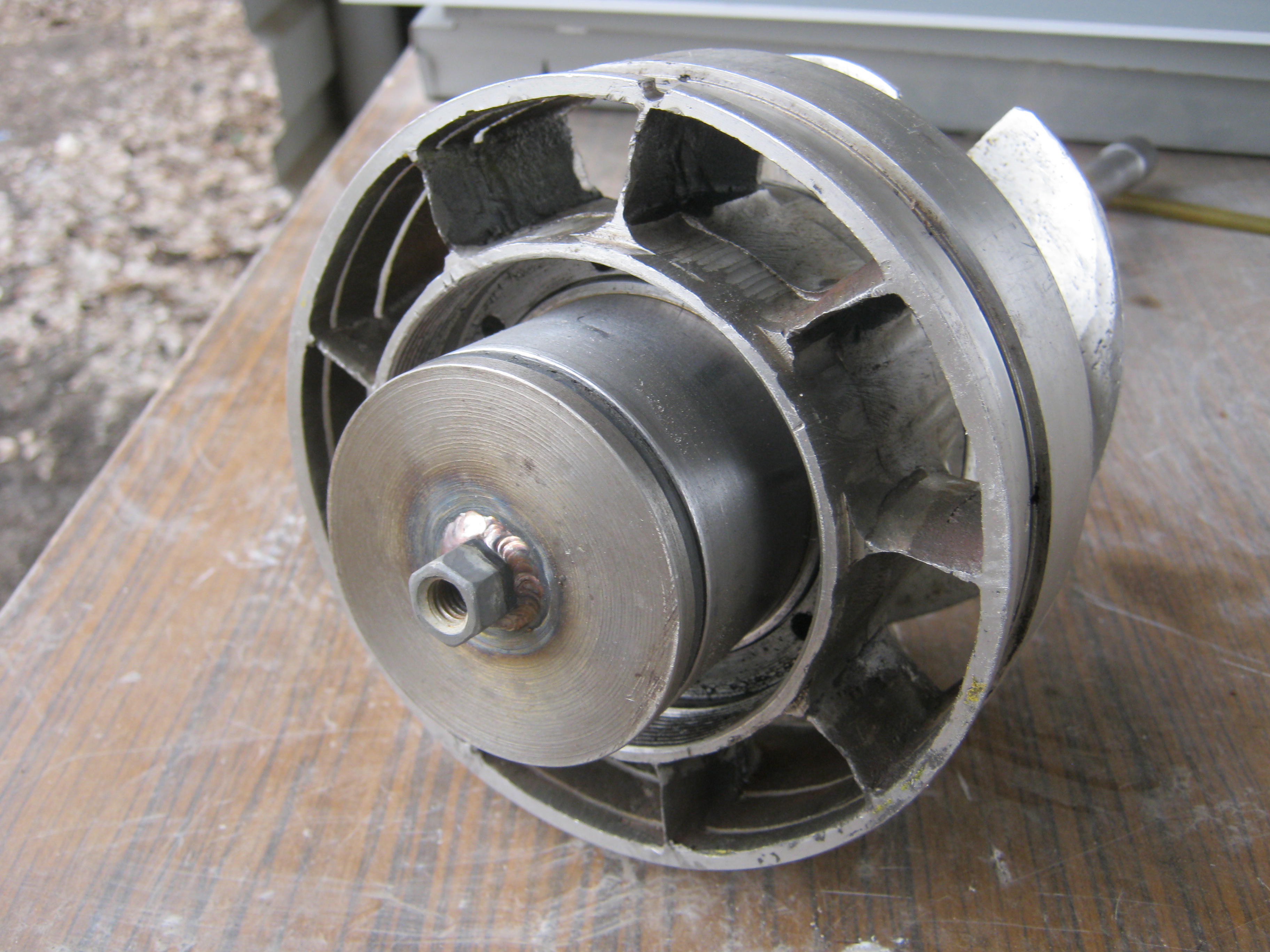

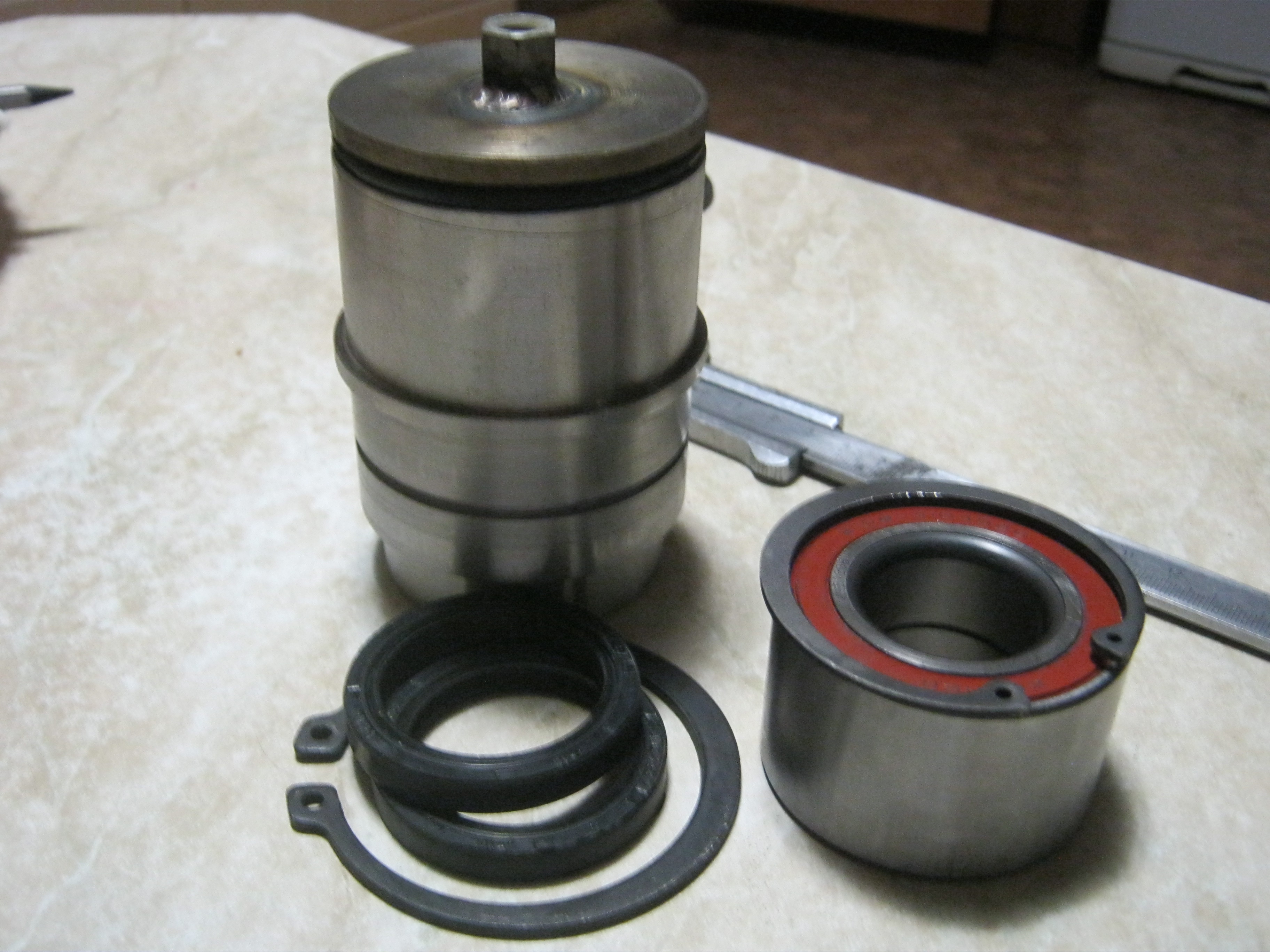

Опорно-упорный Узел , сформированный на одном колёсном подшипнике переднеприводной машины(как за границей ;) )- намного Удобнее!!! :)
В разы -Удобнее!
Сравни: как идёт простая телега на гудроно-мазутных штырях и тележных колёсах с втулкой(деревянной ) с резиновыми колёсами на подшипниковых ступицах! :D
Просто не надо делать -Сложно. (каждый умный сделает :) ). И предусматривать в конструкции инверторные девайсы , приспособленные к "сьёмниковому" использованию :) Вот у меня например: в крышке подшипникового узла , в гайке , которой её закручивают-Резьба, которую можно использовать в качестве сьёмника и вала и корпуса. Операция-как два об асфальт)))
Но, терять из-за этого, минимум-15 процентов -на трение , я не готов. У меня -малюсенькие моторы. :oops: (и так -не хватает).
(в последней фотке- всё закрыто обтекателем. (сбоку))
Что здесь глобального и СУПЕРПУПЕР КОНСТРУКТИВНОГО и УДОБНОГО, но, на вид-невидного? Именно: Замена АМОРФНОГО -УСИЛИЯ зажатия упорных подшипников(как правило-двух) и небходимого "законтривания" (хрен знает чем) гайки- ЧЁТКИМ УСИЛИЕМ МАНОМЕТРИЧЕСКОГО КЛЮЧА! (зажал от души :) ).
