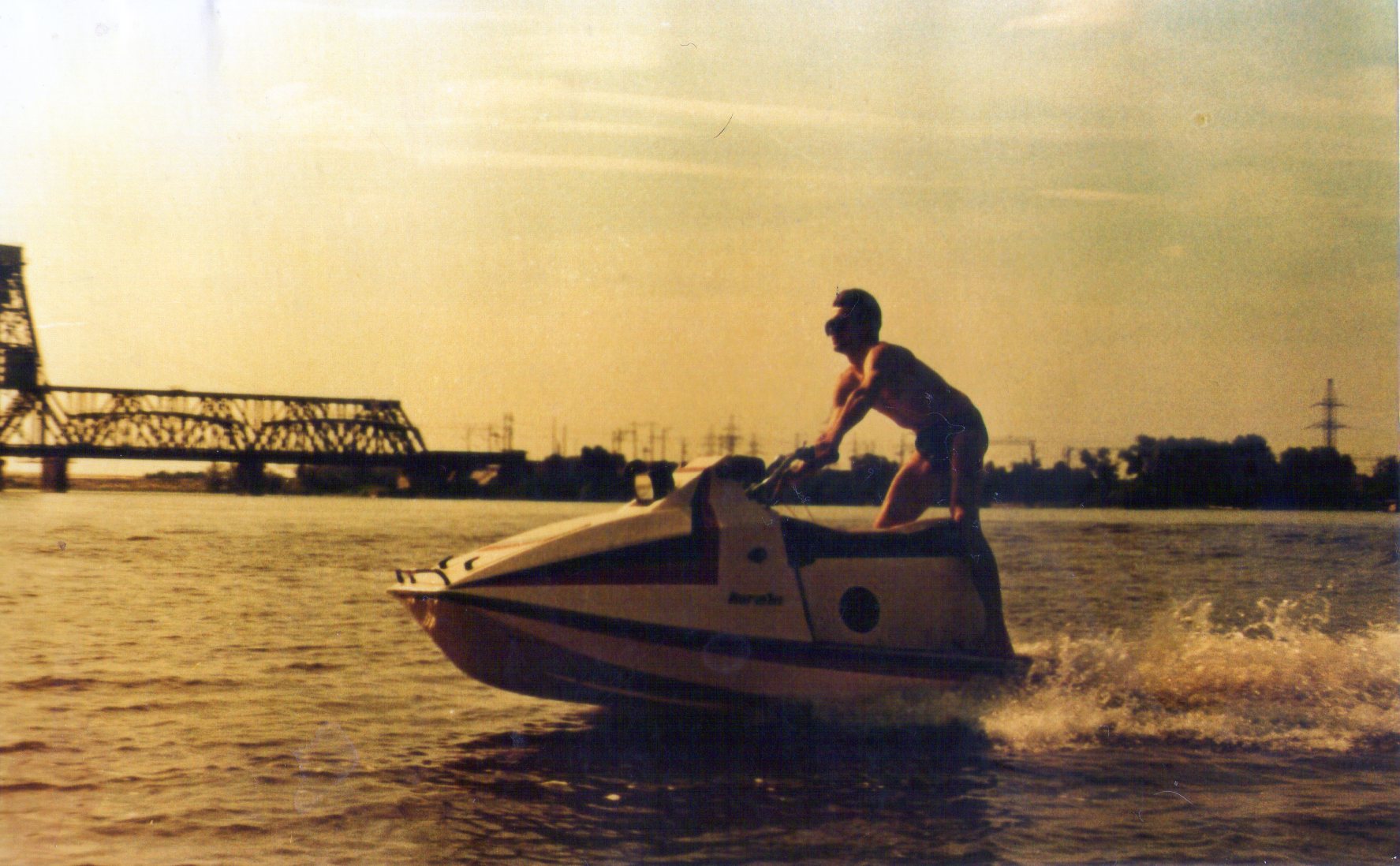

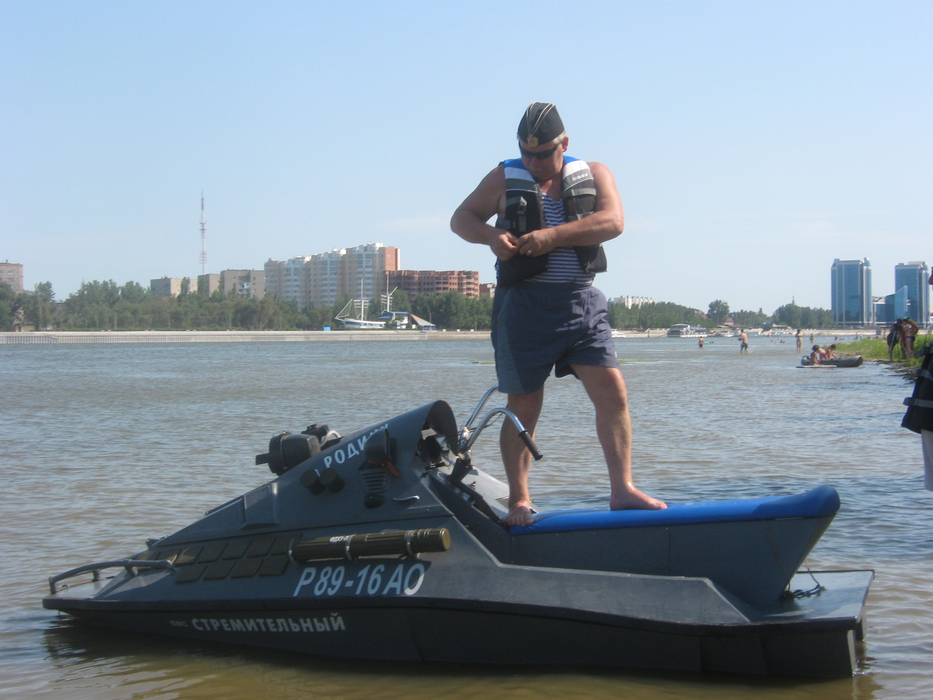

Лучше, в этот , же период -почитай про мои великолепные, фанерные гидроциклы! Там есть Диаметры Винтов на них , например- 152 мм. И винт -раскручивался -до 5200 об. в минуту- на Вихре Великолепном! ))).
Гидроцикл - на Фото ;)

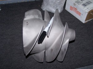

ANP писал(а):Можно я тоже выскажу свое мнение про турбовинт. Виктор, ты говоришь, что ступеней в турбовинте несколько. Я попробую объяснить и слова Артема.
При изготовлении литого импеллера применяется пустотелая ступица, которая уменьшает вес и расход металла, в основном это первое - вес. Облегчив длинную ступицу, получаем очень хлипкую консольную цилиндрическую конструкцию, которая не сможет противостоять моменту сопротивления воды. Этот момент будет заставлять отклоняться ступицу в бОльшем диаметре-хвосте от своей оси, при этом задевая лопастями за рабочую полость. Поэтому импеллер поделен на 2 фрагмента, чтобы иметь достаточную жесткость.
Если ступицу сделать полнотелой, то Сталкер или Артем сделают цельный турбоимпеллер не хуже по качеству. Они уже и так их делают... Только ступицы покороче из-за определенной мощности моторов. Будет мощнее мотор, будет больше шаг и соответственно длина ступицы.
Зарубежные турбовинты сделаны для "больших" моторов, поэтому длина ступицы такая, какую видим на картинке.
Андрей, а ты видел мою пустотелую ступицу, помнишь - с засушенной водомеркой -внутри? Вроде есть в "Фотографиях ... ." Счас -посмотрю.
Сталкер делает -Турбовинты :shock: ? Откровение за откровением :o
То есть , новое Прочтение- Экономия металла , привела к прогрессу - Турбовинту. :D !!!
Вот ты говоришь: "Виктор, ты говоришь, что ступеней в турбовинте несколько. Я попробую объяснить и слова Артема. "
Так ты Андрей: За Белых, али за Красных? )))
Я, никому ничего -НЕ обьясняю. Я -Констатирую , в мягкой , доброжелательной Форме ;)

Сообщение ANP » 11 окт 2019, 17:13
Петька Чапаеву ответил -"За Голубых!" А Я за Дружбу!
Я прислушиваюсь ко всем, присматриваюсь к тем, кто делает что то меня интересующее, в том числе к заграничному.
Да
Нет
Сообщение ANP » 11 окт 2019, 17:25
Виктор, ты увидел здесь что-нибудь?
Гидроцикл - на Фото ;) А обороты на слух,или по тахометру ,на тот момент времени замерялись??????
