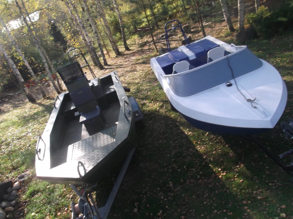

Надо покопаться в почте, но вот эта , слева которая так же "Джет-багги", кажись ушла в Усинск.
Люди не общительные . Звонили один раз только - спрашивали про ходовой тент, потому как "стрелку-радисту" на сиденье перед пультом холодно на ходу даже летом. Ехала под 70 км.
Сам катался - даже летом от холодной воды до костей пробирает. А так - удобная , сетки ставить , толкаться на мели изапрыгивать. :-)

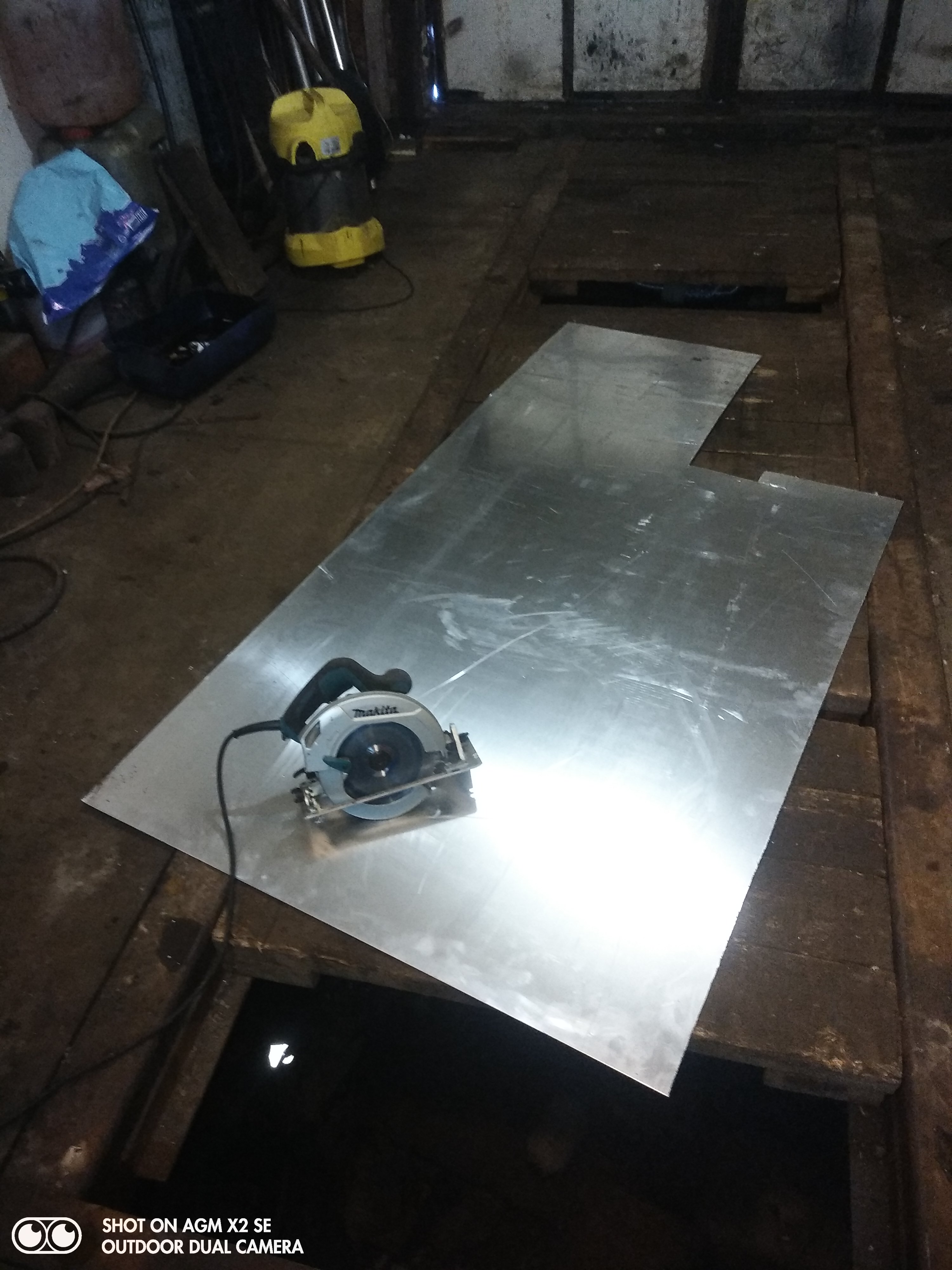

Ну так как у меня наступила зима, а снегоход уже расконсервирован и ждёт когда хорошо подмерзнут реки и озера, появилось время заняться поделками для скорлупки. Решил изготовить топливные баки для установки в доль бортов в моторном отсеке на 115 л. из люминия, ( это специально для Виктора) :D я про люминий ))) и спасибо Виктору за помощь с креслами в мою надеюсь не подводную лодку :D

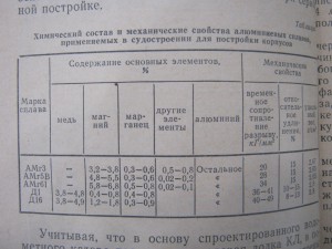

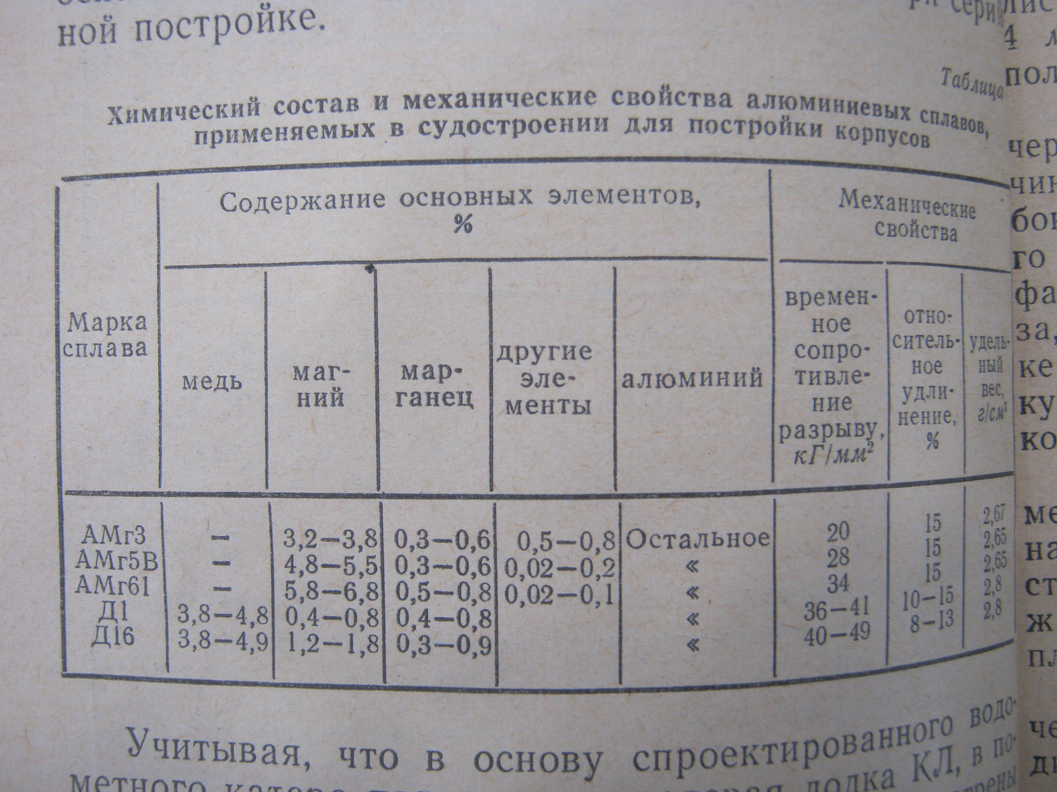

Специально для Алексия, в помощь -по бакам: сведения по основным материалам, используемых в изготовлении Их.
Из таблички ВИДНО(или можно подсмотреть) , что использовали иноземцы на работе у Алексия , в качестве припоя и прутка, шоб сварить Д16(тый). ;) ;)

Баки будут из мягкого люминия А5М. :D нашолся листик.
