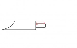

Агул писал(а):Влад, нарисовалась новая проблема. При возне с винтом, снятии его и установке, шпонка выпала в полость винта, и винт заклинило на валу. Он ни туда и не обратно. Делали сто подходов что бы винт снять, почти день времени. Это дома, в гараже. А если на реке? Есть видео, с коментрариями, но выкладывать сюда по этическим сооброжениям я не стал. На самом деле, почти двести баксов за винт и столько головняка.. Никого не поддерживаю, но на самом деле слишком много проблем возникает.. Хозяину дал ссылку на форум, захочет отпишется.
