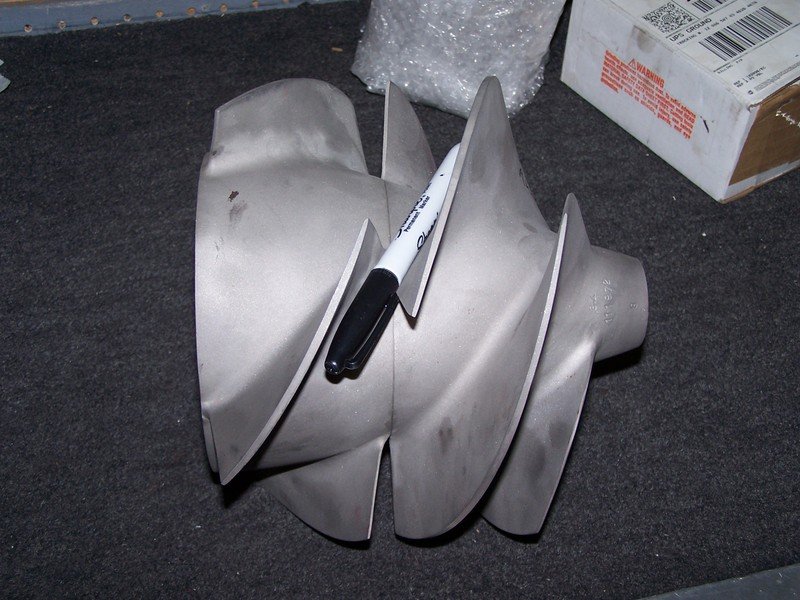

Нло, примеры -не помешают. Не я, один -слушаю ;) Вообщем -распространи. Только следи за логикой. Я-же должен Ответить логично на логику вопроса. Мой пример:
Как будто с одной лопасти ступени -поток воды , без задёва(без СА) - входит в лопасть 2-й ступени, да и фигли -мельчить- В лопасть Третьей ступени))). ;)
Ты-же -представил после этих строк - Турбовинт? Да, потому-что -другого ничего, логично представить -невозможно. :D Более того- понял, хоть и смутно, зачем в нём - Разрывы между лопастями ;)

Барин говорил(переводил) - чтобы хоровод Пузыриков, завьюжив- исчезал во тьме. :D (Через эти щели).

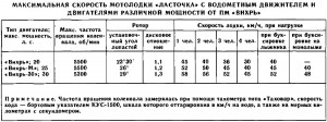

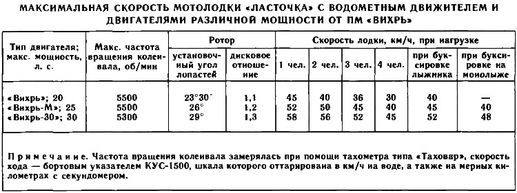

Андрей, можешь любопытства ради , посмотреть на Углы лопастей Вихрей от Ласточки. (Которую Василий тискает.).
Даже имеет отношение к твоему вопросу "с примерами")))
Кстати, раз Сёму не интересует, меня-то -тоже.))) )))
Сообщение ANP » 07 окт 2019, 22:25
Хороший пример, согласен.

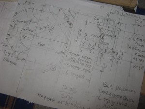

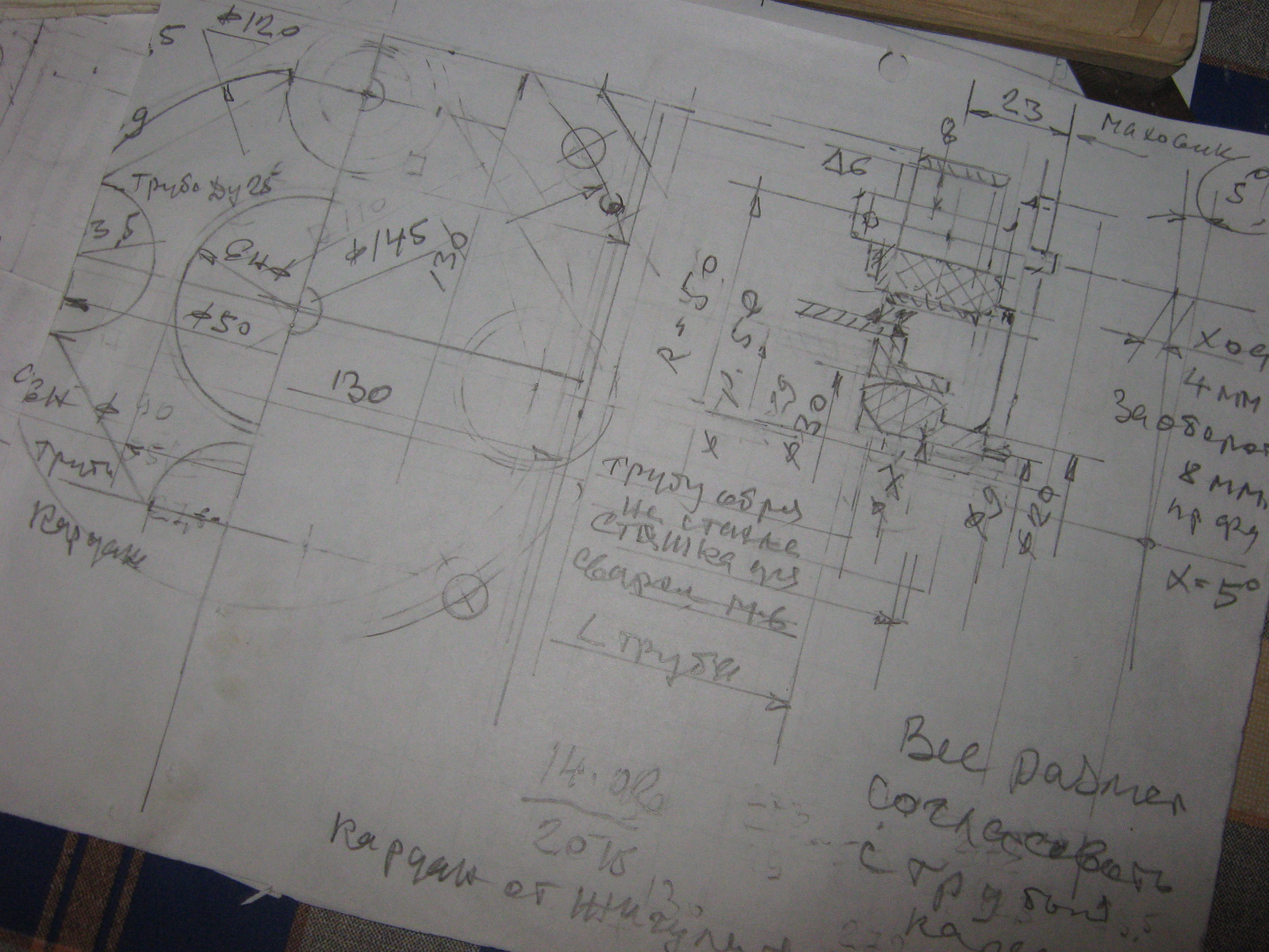

Вот перелистывал фотки. Нашёл чертёж РЕЗИНО-МАЛЬЧИКОВОЙ Муфты с моего гидроцикла "Война".(и Нью-Харли(цветастенький такой)
Мы этот чертёж чертили с тестем- в 90-х.

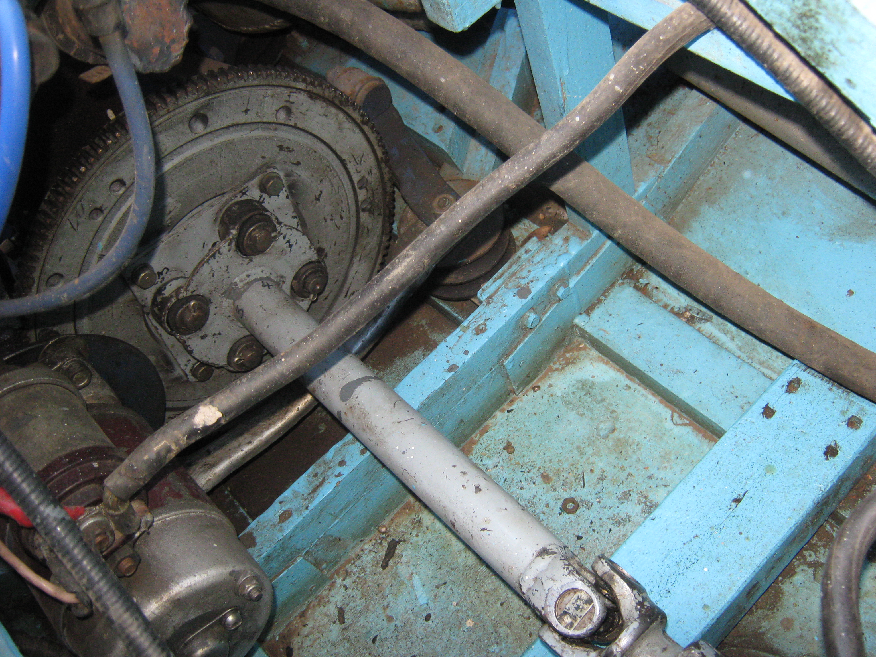

Помните карданную передачу : карданчик от Урала(мотоцикла) и Эту Муфту.
Посмотрите эту фотку, потом посмотрите маленькую фотку в ссылке Андрея про Ласточку.(там она чётче) :)
На нашем чертеже - присутствует и ШАР в этой муфте ;) , посмотрите внимательней, Хто, конечно понимает в чертежах. :D
Эта муфта стоит -до сих пор. :mrgreen:
Списывайте. Пропорции , никто-не отменял.
