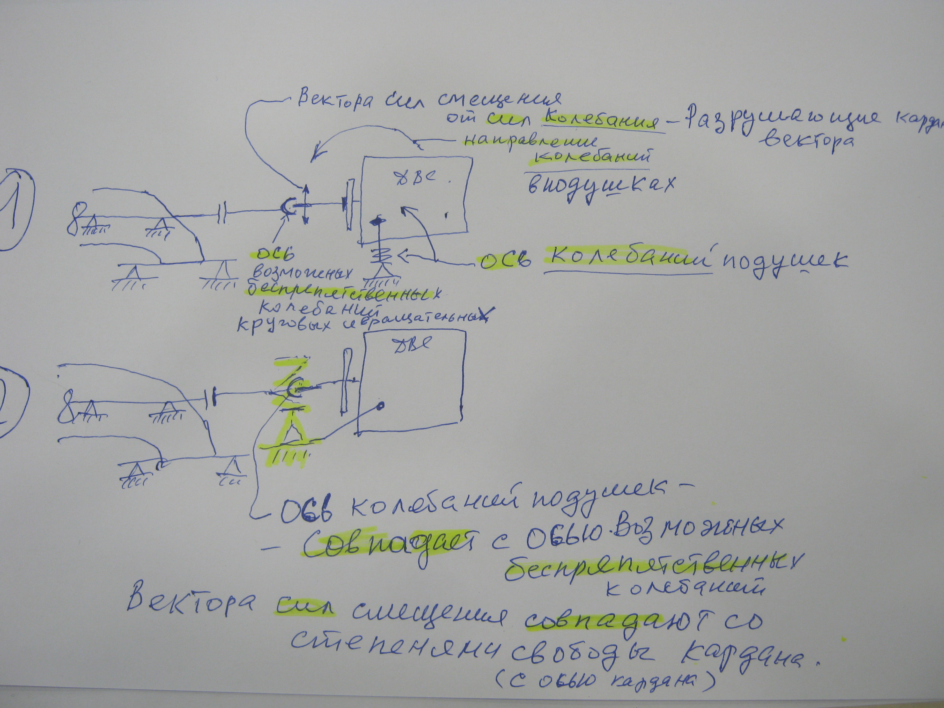

Alekey Patrol писал(а):Ну вот, привод с шрусами на месте и обкатан, все работает и без вибрации.
Закончу про Установку карданов , или шрусов , или "эластиков" в Карданной передаче(приводе) -"ПО Феншую." ;)
Вот ФОТО, накропал на белом папирусе А 14. :)
Старался. Инженойеры поймут.
Но, возможно, руку Малевича, с оттенком Константина Коровина - понять трудно: Поясню.
На першем рисунки -реальное расположение "Кардана" в карданной передаче у реальных пацанов, как говорит -Василий.
Я-бы добавил-и у самого Василия))) и ещё у 90 процентов респондентов.
Что отличает первый рисунок от второго?
Во-первых- наличие, так называемой(в узких кругах) - "катушки" для подсоединения , собственно, кардана - к маховику.
Ну, в этом ничего такого -нет.
Кроме одного - ПРОИЗВОЛЬНОГО РАСПОЛОЖЕНИЯ антивибрационных Подушек на ДВС. Кто думает, может и справедливо, что ДВС на них -качается :) Ну-верно. От момента; от продольных резких сил.
А, вот , что происходит в этом случае - описано в наскальных "текстах" .
Если, КОНЕЧНО -поставить : что-то ОТ УАЗА; катушку от высоковольтного кабеля; болты от крепления высоковольтных Опор и тд- Ничего!
Если попытаться - облегчиться для соцсоревнований- МОЖЕТ и Сломается , чтонить или Уши -Того! )))
Читаем -Надписи.
Второй Феншуйный вариант Мастерского(от мастера ;) ) Установа, с предварительным изготовлением Карданной передачи под этот Комплект -в Рисунке- ещё проще.
Там, хотя и "Кардан" установлен -ТАКЖЕ, но , по Подушкам - "прогрессивный синдепон" )))!
Подушки -ИХ Ось подвеса ДВС -расположена Мастером , путём вынесения места их установки со Штатных мест на ДВС- в места , где Ихняя ОСЬ Колебаний двс- Совпадает с Осью "Кардана" ; Эластички"; Шруса!
Никаких дополнительных Усилий, ломающих кардан, при вибрации двигателя или моментного сдвига - не возникает!
Делается это -Суперпросто.
Подушки выносятся и поднимаются на уровень оси кардана. Все усилия (вектора) превращаются -ВО Вращательные и совпадающие со Степенями Свободы(юриюдеточкину).
На ВАШИХ, вижу- Изумлённых Глазах - Система ПОДУШЕК и КАрдана , лёгким движением пальцев Мастера-Превращается
в , собственно- Привод Арнесона. )))
А, теперь, Андрей , прочитай ту ссыль, в которой ты обнаружил(вроде) Туарег-ещё раз. Там есть справа, в середине текста -небольшая картинка, которую можно увеличить. На ней-то и показана Суть(к которой мы стремимся на наших уроках -Привода Арнесона.
Сообщение viktorr » 13 сен 2019, 10:06
На рисунке- для Упрощения и рисунка и понимания- применена схема Одного кардана и одного Ряда подушек.
Суть не меняет. Если 2 кардана и два ряда подушек- ВСЁ -Усугубляется. ;)
