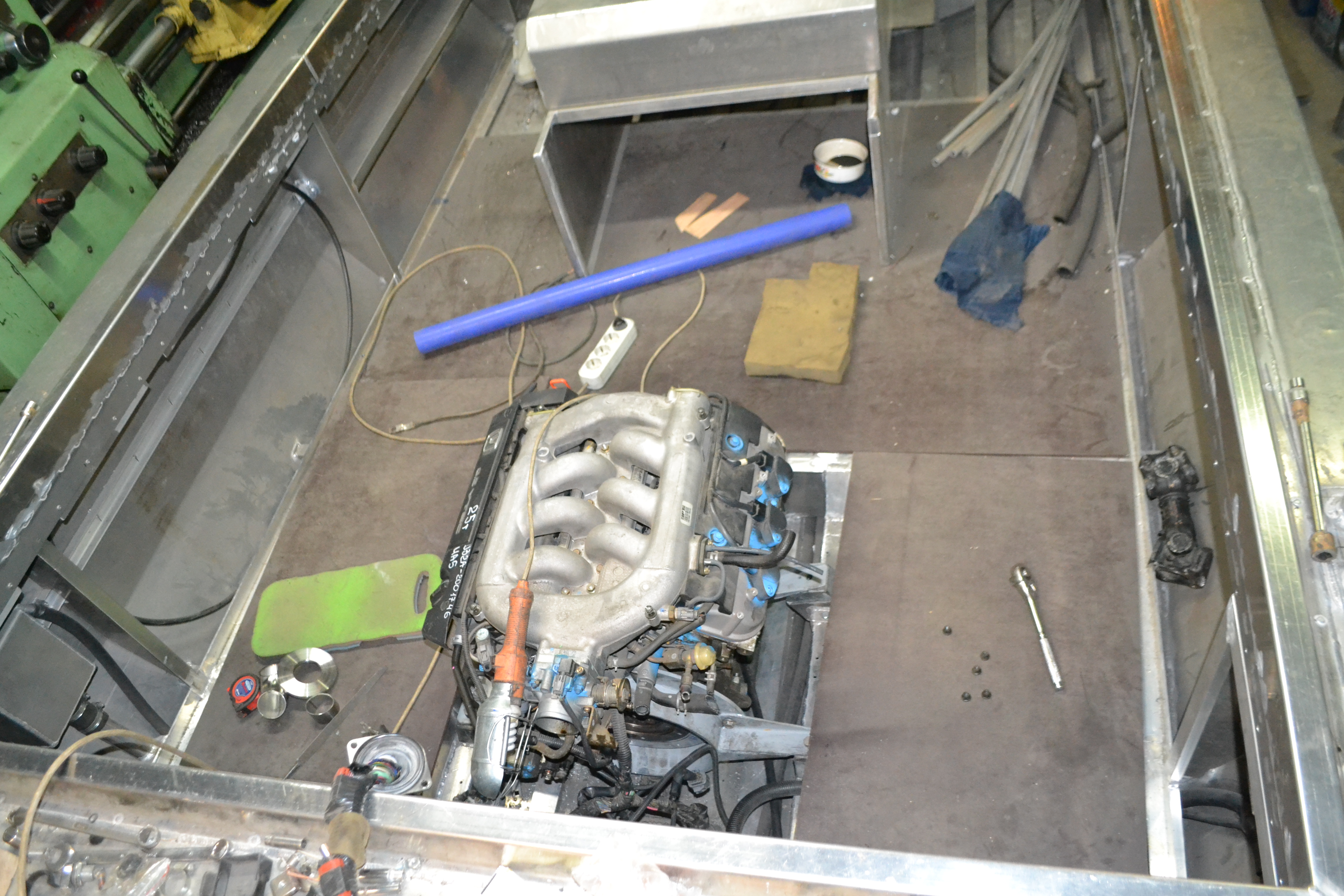

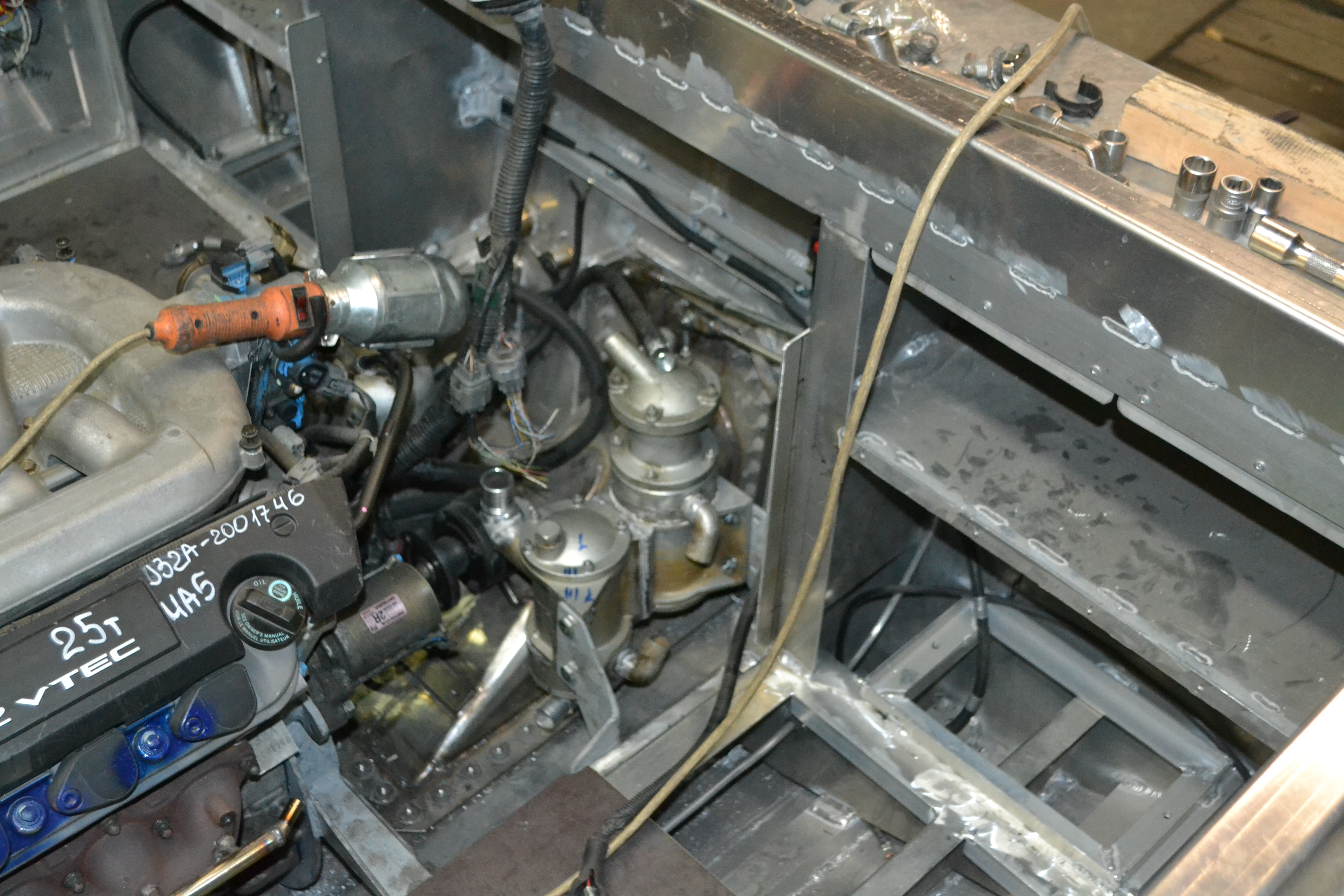

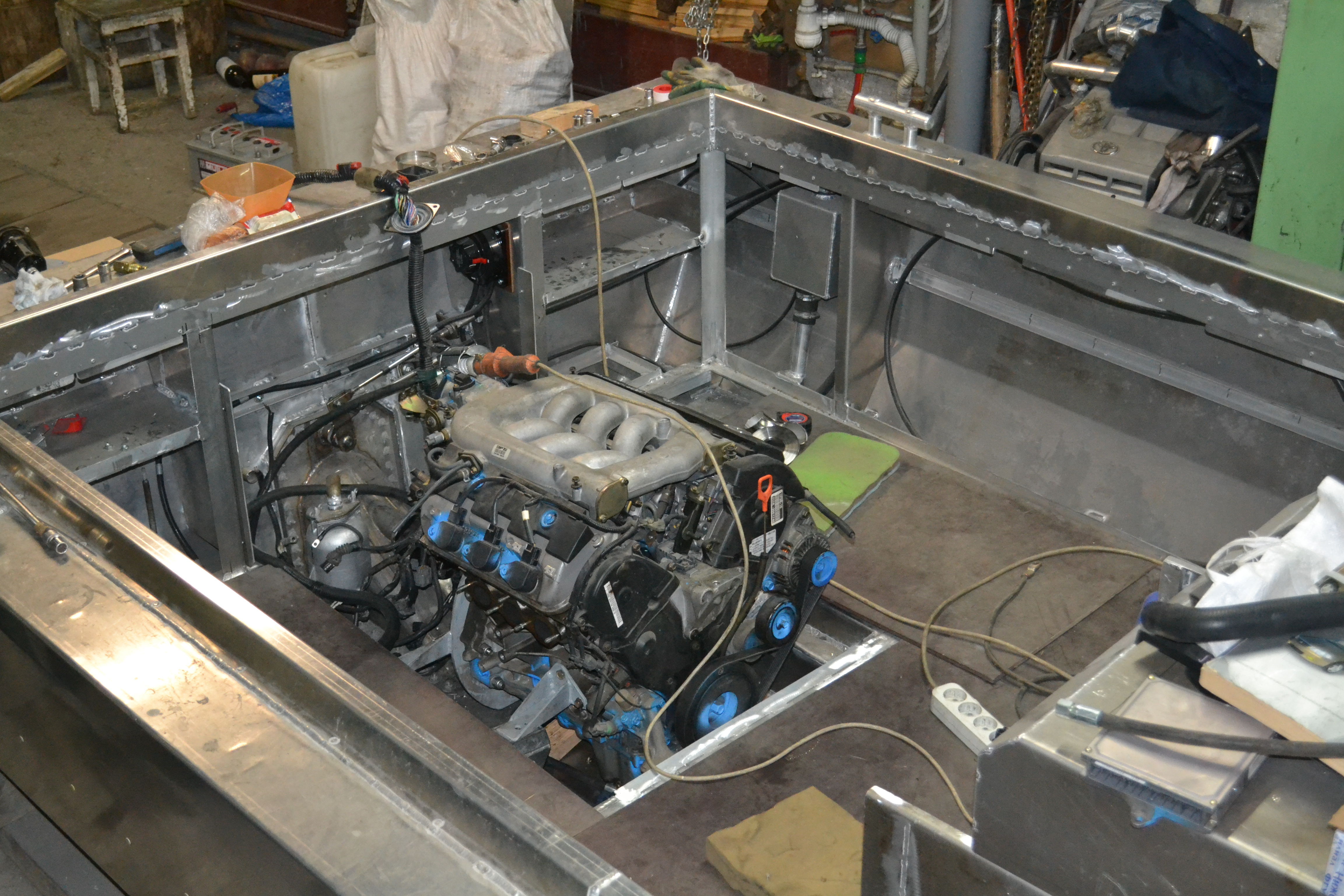

Меняем мотор . Тойоту на Хонду. Хонда помощнее , и , и по компактнее.
Re: Поделки катера.
Сообщение stalker » 23 окт 2018, 18:33
Навесное тоже новое . Теплообменник склеил из двух Амуровских .

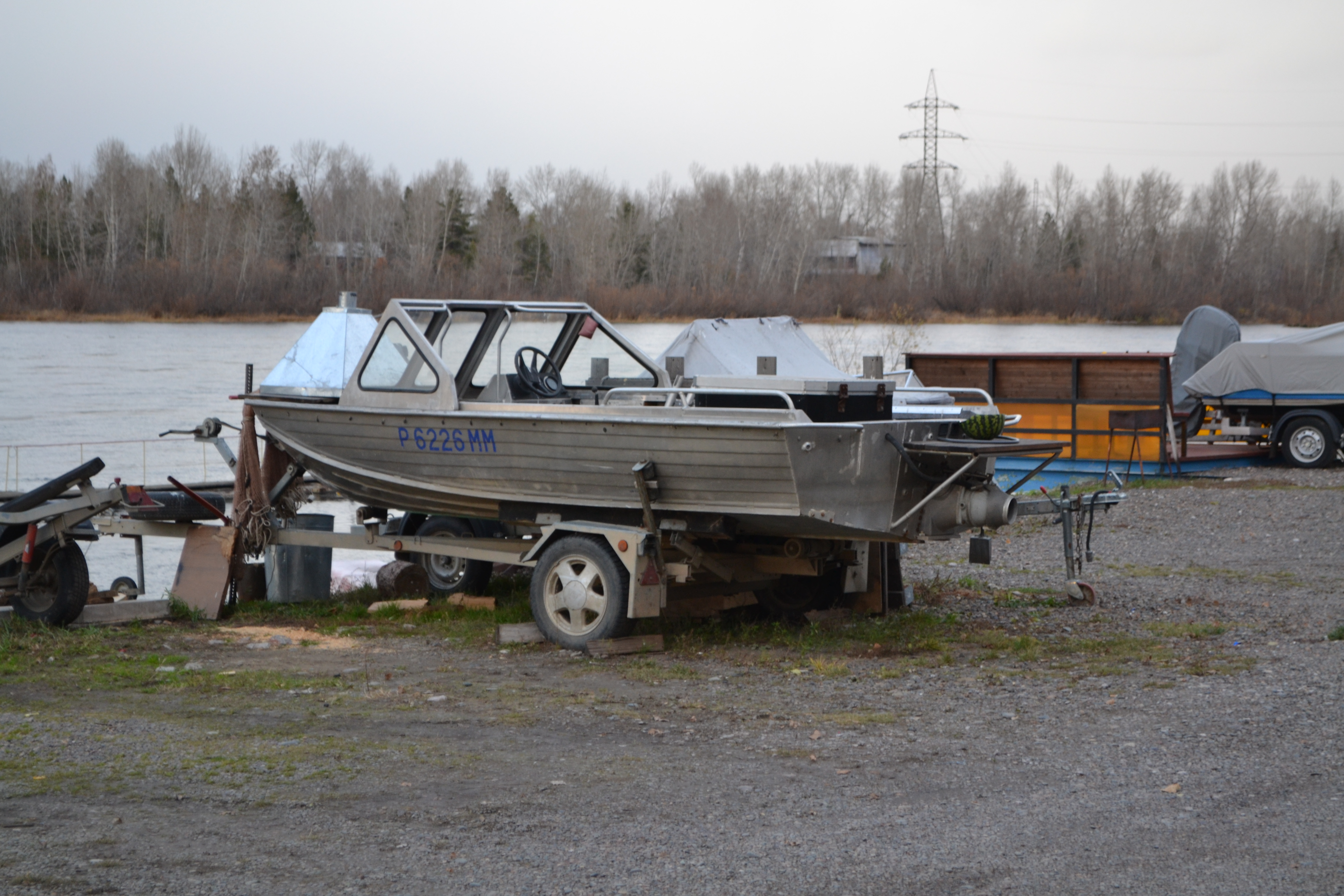

Дяди Васина шаланда . Переделанная вся . В этом году никто на ней не ездил.
