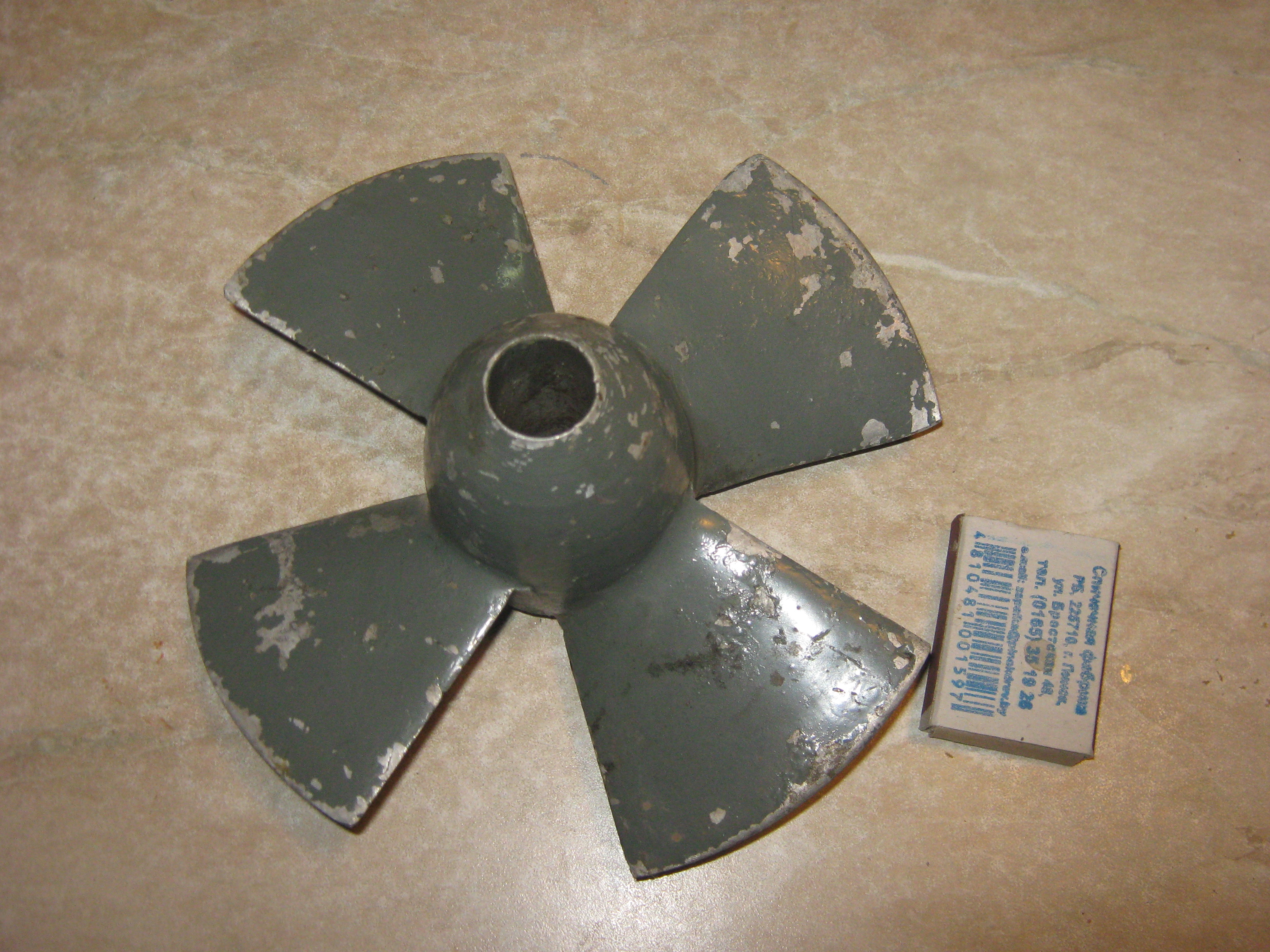

stalker писал(а):Винт смешной.
Сталкер, этот винт , с ДО = 0,6- ПОЛНОСТЬЮ(100 процентов) соответствует комплекту СМ 557: Казанка без булей; двс =13, 5 лс. 3400 об в мин.!!!

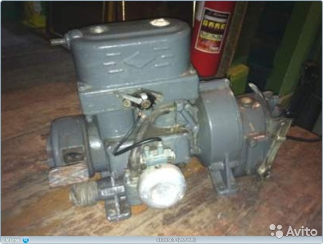

Мотор , по народному сленгу называли- "Топчи нога". Мотор заводился , типа как мот. Урал.

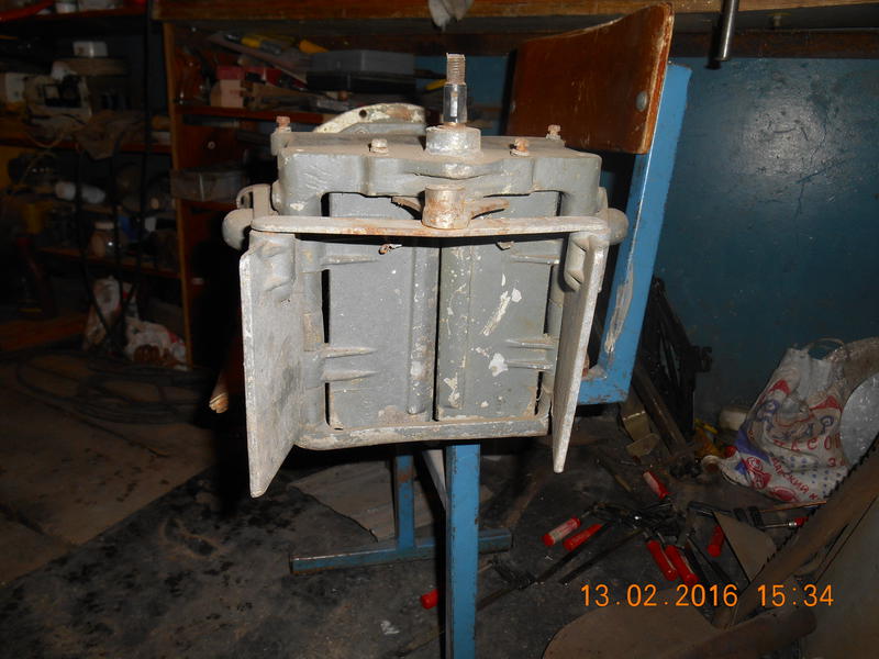

Для Дениса.

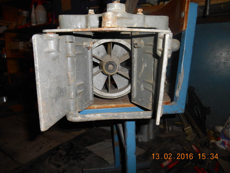

В ВД , уже был предусмотрено РУ- реверсивное устройство. При помощи Заслонок. Достаточно удобно.(фото мотора и РУ).

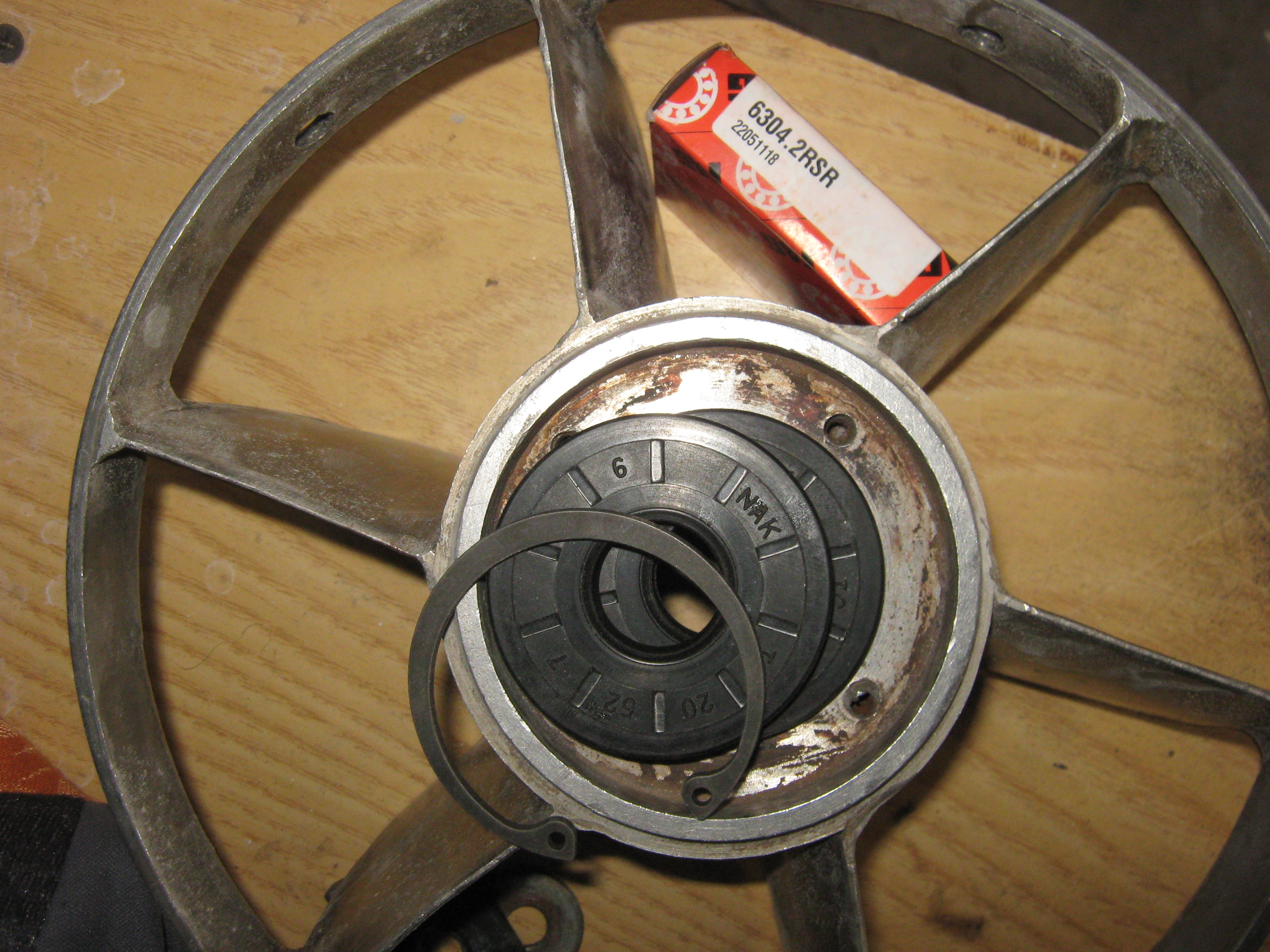

На всех моих фото в этой теме- изделия, в которых установлены Манжеты(и , даже- по две); заглушены отверстия сзади(чтоб ничего-не выпало); предусмотрены устройства для смены подшипников; работают они в песчаных взвесях на золотых пляжах; и в них набита , не поверишь- смазка :shock:

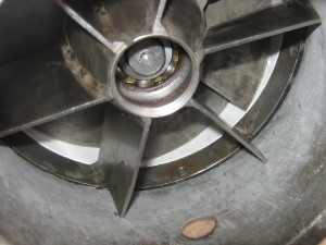

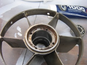

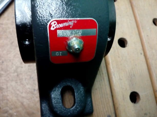

Всё,как есть!Опыта просто нет,по водомётам совсем!Вы бы тогда показали как вы устанавливали подшипники в СА,как выглядит устройство для снятия!Марка подшипника,размер,какие сальники?Думаю будет интересно не только мне!Да и не во всех изделиях мира делают так!
Может у вас на продажу что есть?Пара бы импеллеров в отл.состоянии,точно бы не помешали да СА с заслонками для реверса тоже,что бы не городить самому!!!

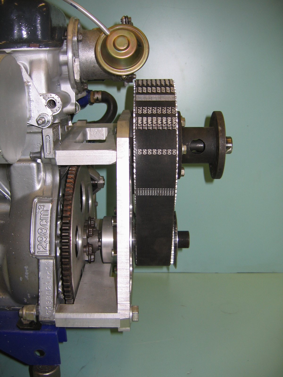

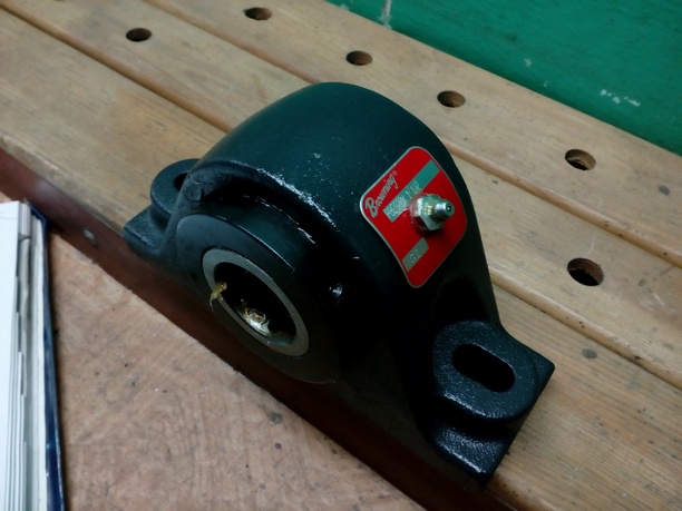

Вот такой бы узел заменил "огород"из подшипников.Здесь и упорный и осевой,на пошипниках тимкен.

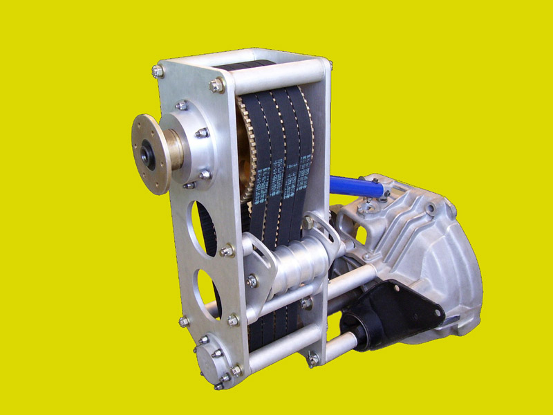

Техномастер (Тольятти) делает разные привода.
Сейчас в работе привод на "тяжёлый болотник" - там муфта, ремень нормальный (а не клинья) и РЕВЕРС.
Если это поставить на этот водомёт - вот это будет по взрослому. И не нужно будет городить всякие рамы и кучи подшипников.
А также - легко "развязать" мотор от передачи вибрации на корпус.
А реверс - позволит на ходу за пару секунд збросить с решетки прилипший мусор.

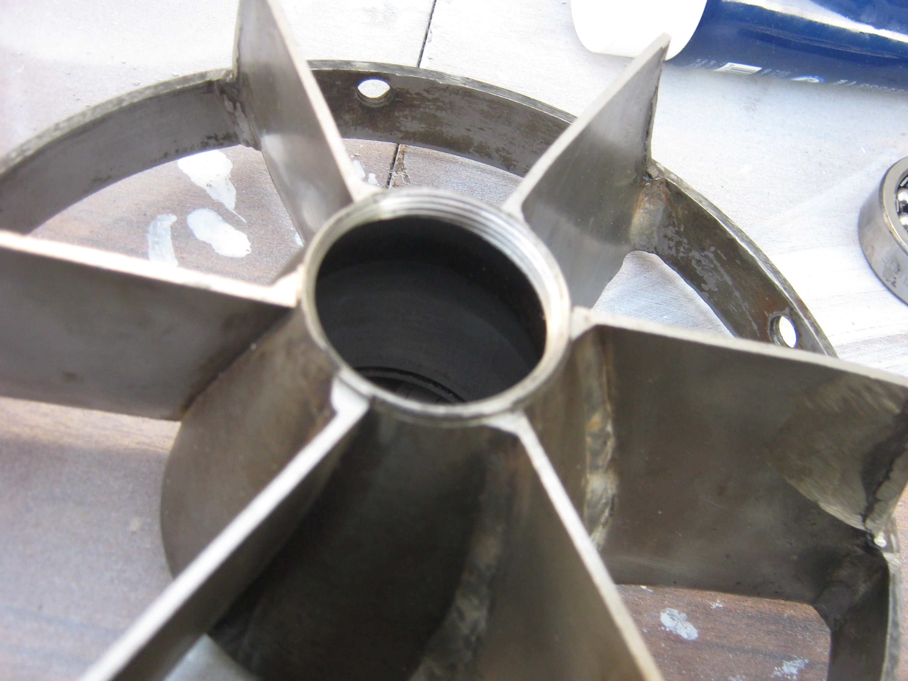

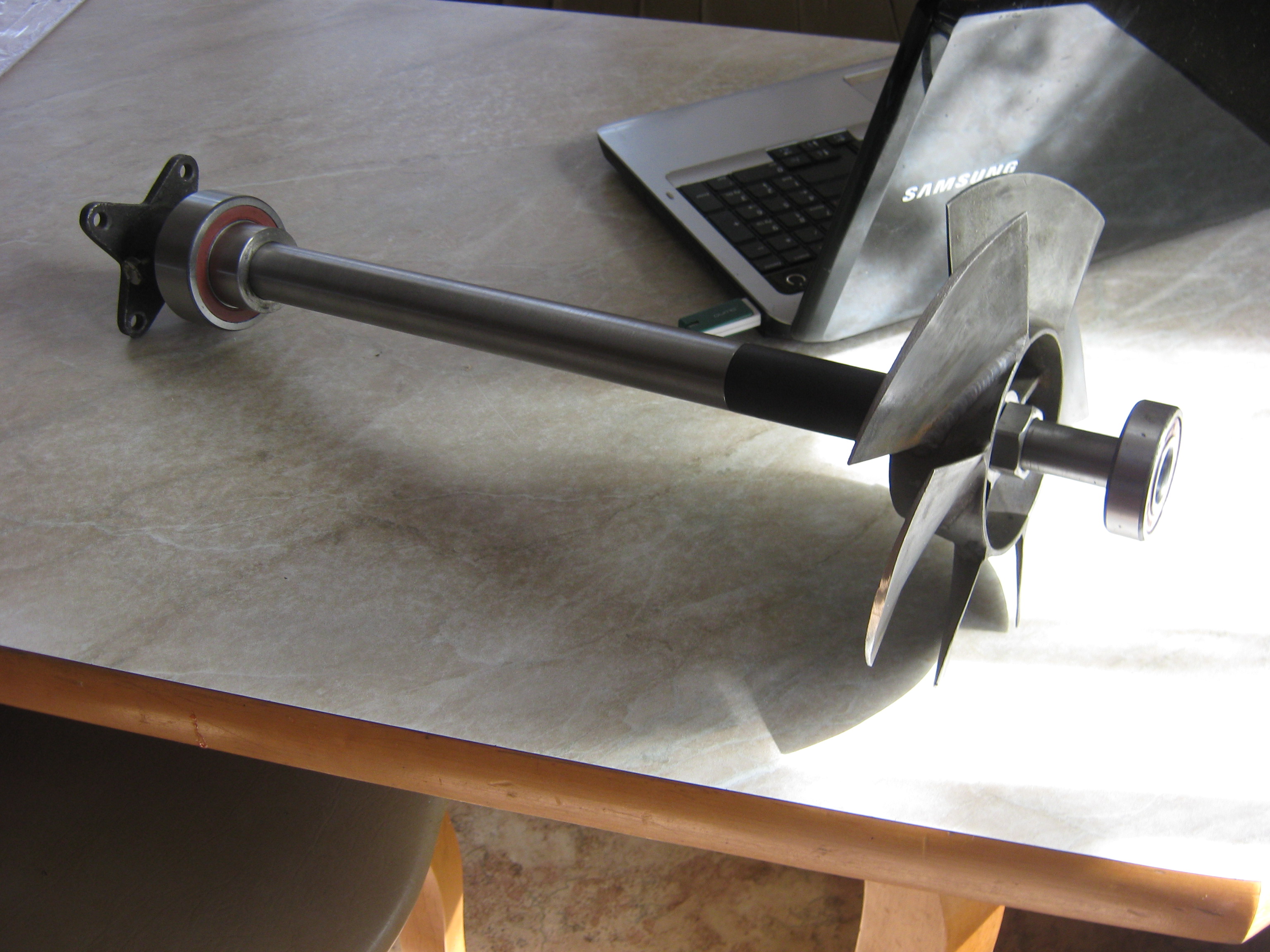

Вот винт - со спичечным коробком

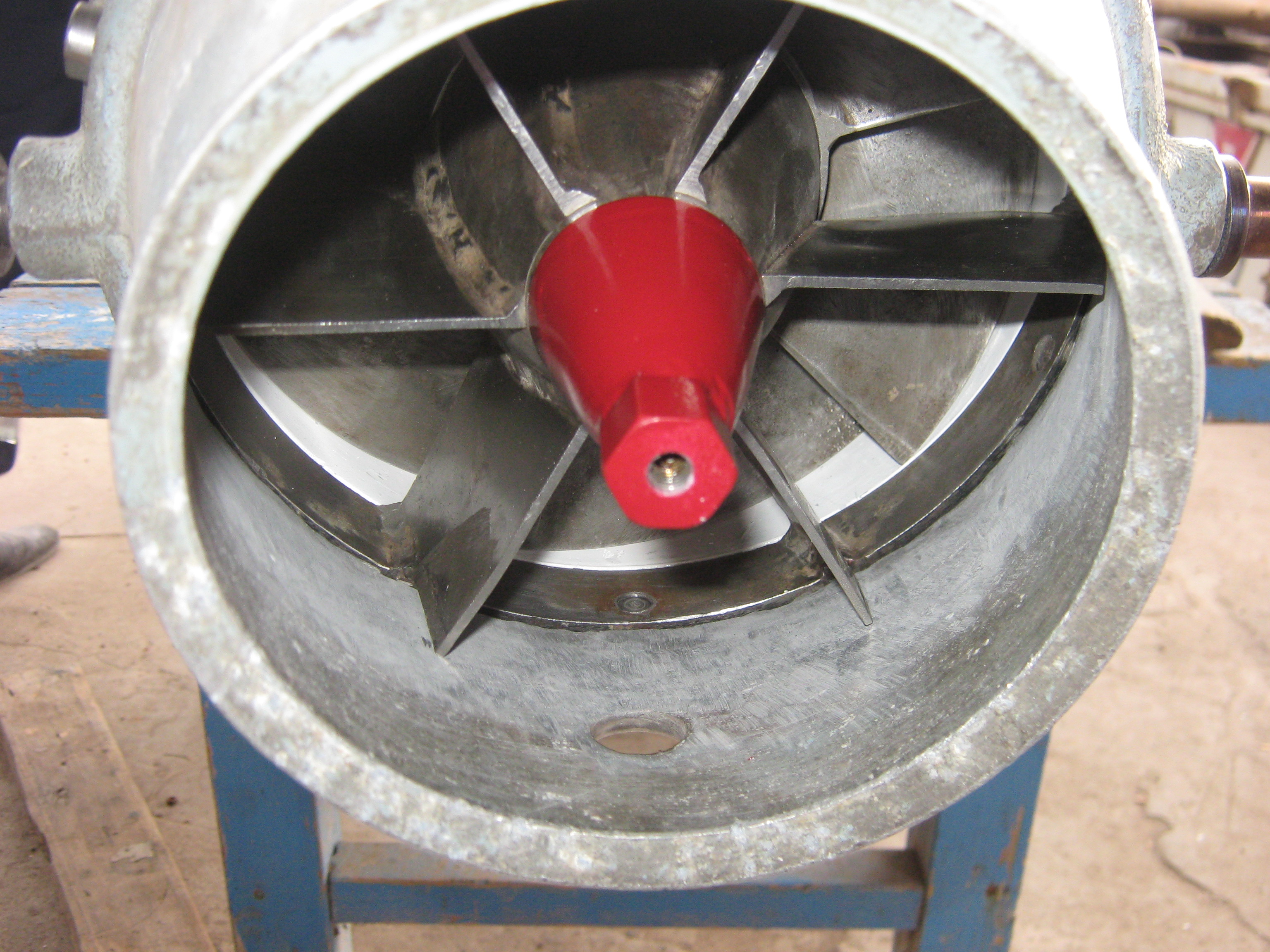

Кое-что

Всё по перечню вопросов ;)
