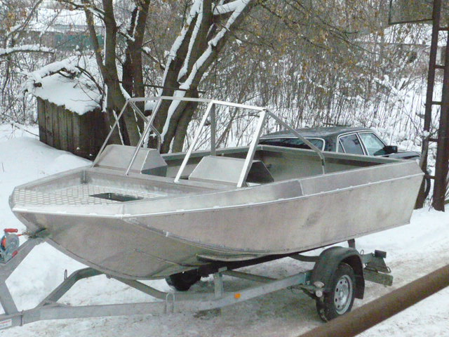

Мотор 3s-fe. готов уже, вся конвертация на месте, вся проводка собрата,запускается весело. Я себе собирать буду такой-же корпус(все раскроено и загнуто) туда водомет 155мм и мотор 4a-ge. Водомет уже у меня, сейчас думаю как его грамотно в корпус вписать.

Водомет 155мм от гидроцикла ямаха, он с алюминиевым водоводом, решеткой, и реверсом. мотор 4a-ge 1.6. 165 л.с при 7800об/мин.
вот как этот комплект едет http://www.youtube.com/watch?v=rNG276fVhHM
вот водомет http://www.ebay.com/itm/Yamaha-1997-GP1 ... d2&vxp=mtr

Свой катер собрал и откатал сезон. Водомет как и корпус спроектировал и сделал сам, результатом очень доволен.
Разница с катраном колосальная. Мой водомет замечательно ходит по траве, катран забивается. у моего скорость 70 при 4700об, у катрана 56 при 5100об/мин. корпуса одинаковые.
Есть у меня еще скоростной винт при 6600об скорость 80км/ч. мотор 2л тойота .
https://youtu.be/uyGTmbpartI

Симпатичная лодка. Мне нравится.
