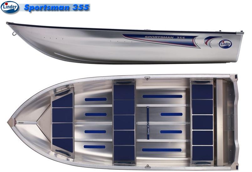

Возможно ли для этого использовать шведский Linder?

Rokotov
оба варианта - тупиковые, это давно пройденные "грабли" ;) (см. начало темы - внимательнее)
1. Дорогая, очень тонкая (обшивка), требует много доделок - и в чём смысл?
Можно к ней купить еще улиточный Мерк-25Джет (4х такт 3 х цилиндпр) и как сейчас говорят - "И не парицца"
( и через месяц навигации - можно "обсудить")
2. Недорогая, но Очень "сопливая"," и никаким боком" под поставленные задачи не подходит.
Посмотри внимательно "ролики" - это лодка для "жесткой" езды, сразу откидываем крайние "маньячные варианты" ( непрерывная долбёжка по валунам) - но на речках нашей средней полосы - хренова туча топляка, бобровых "карандашей", перекатов по лодыжку....итд. (Например Волга выше Ржева и её притоки - не встретишь ни одной лодки, только байдарасы сплавляются или местные " Нырковые гандольеры" сети ставят.
Эта "Машина" - должна иметь запас прочности, высокую ремонтопригодность.Оборудование - по минимому, чтобы по цене не выскакивала за серийную " брЕндовую лоховскую маталодку".
