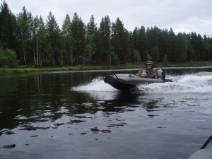

Сообщение мокаевод » 01 мар 2012, 09:38
Я не курю:)
Это Мокай

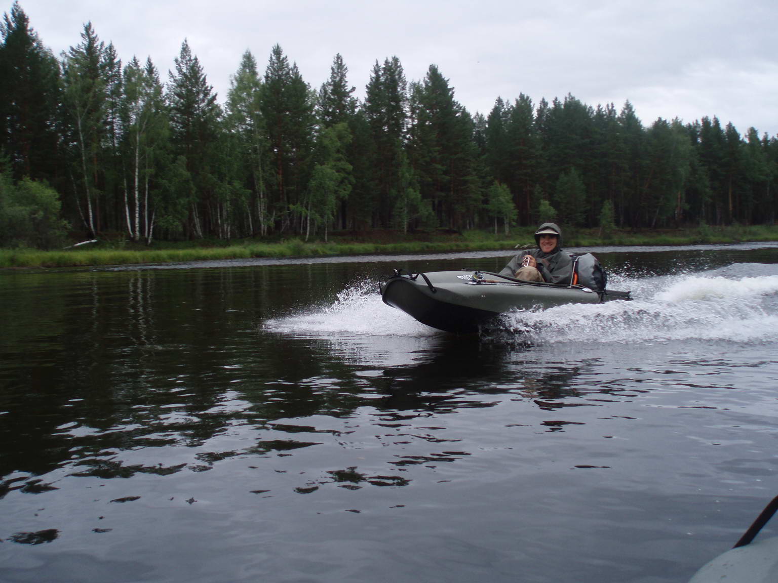

Re: Одоместный джетбот

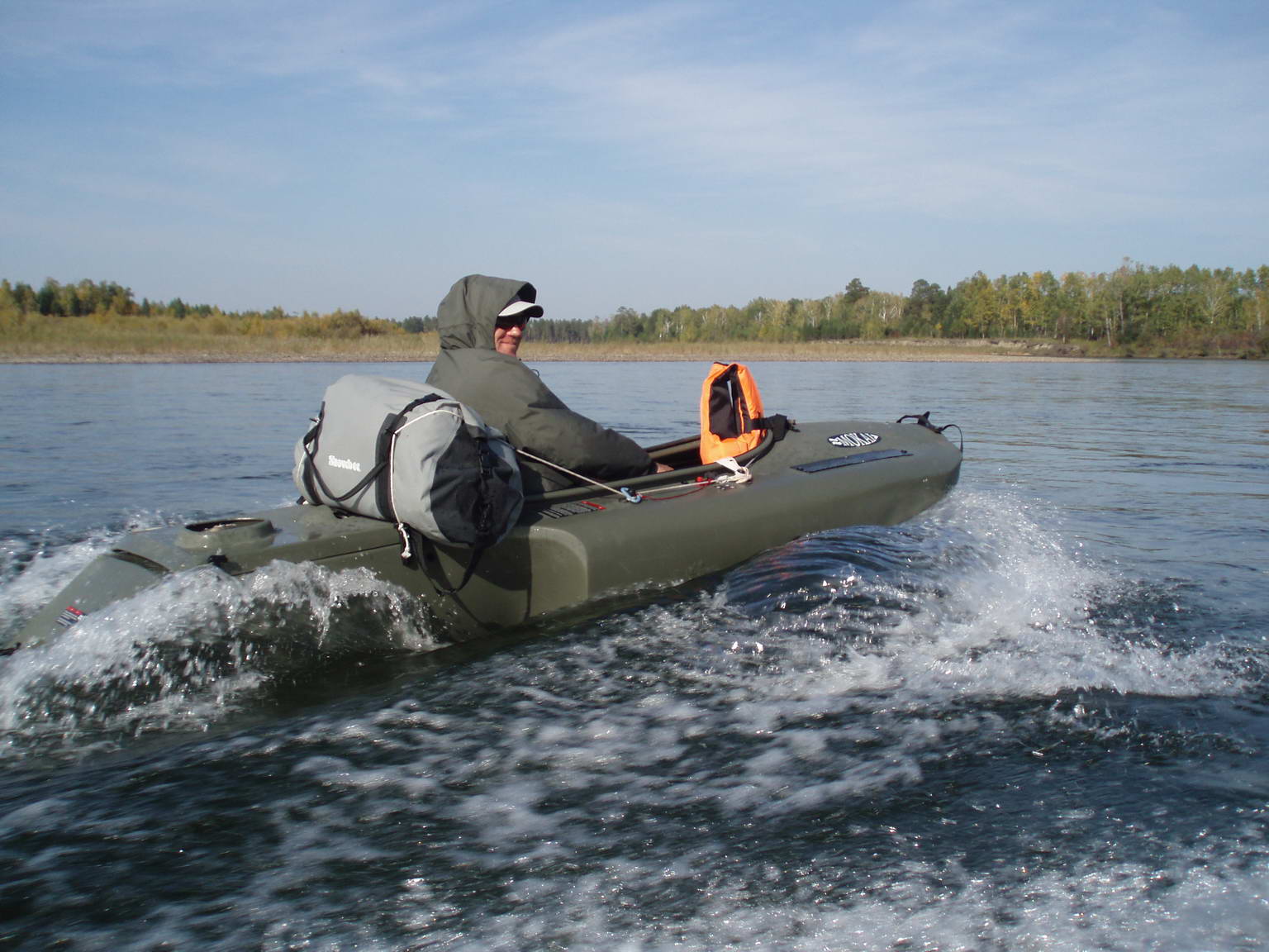

Сообщение мокаевод » 01 мар 2012, 09:47
из походов

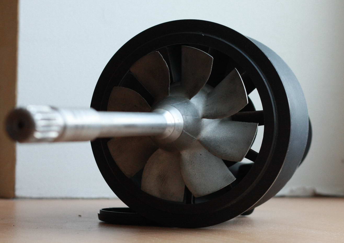

Сообщение мокаевод » 01 мар 2012, 09:49

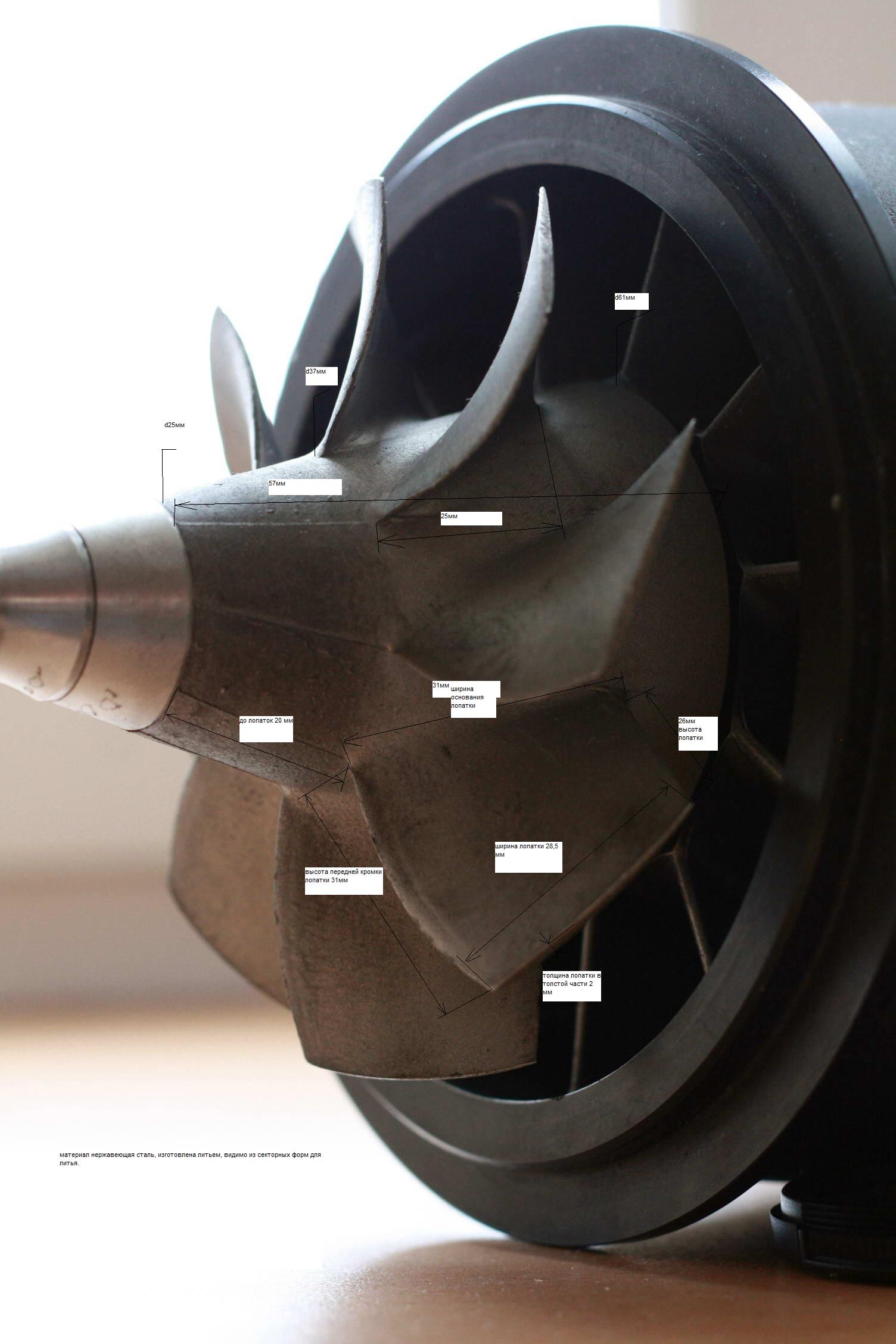

сам водомет, где-то 3 кг, вынимается за секунды, так же обратно
Сообщение мокаевод » 01 мар 2012, 09:50
размер

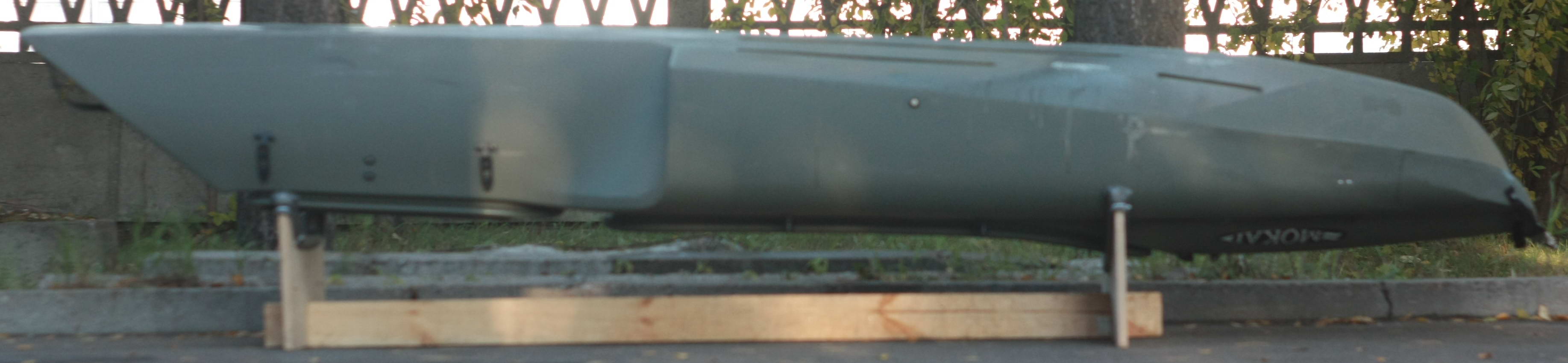

Сообщение мокаевод » 01 мар 2012, 09:52
загрузка

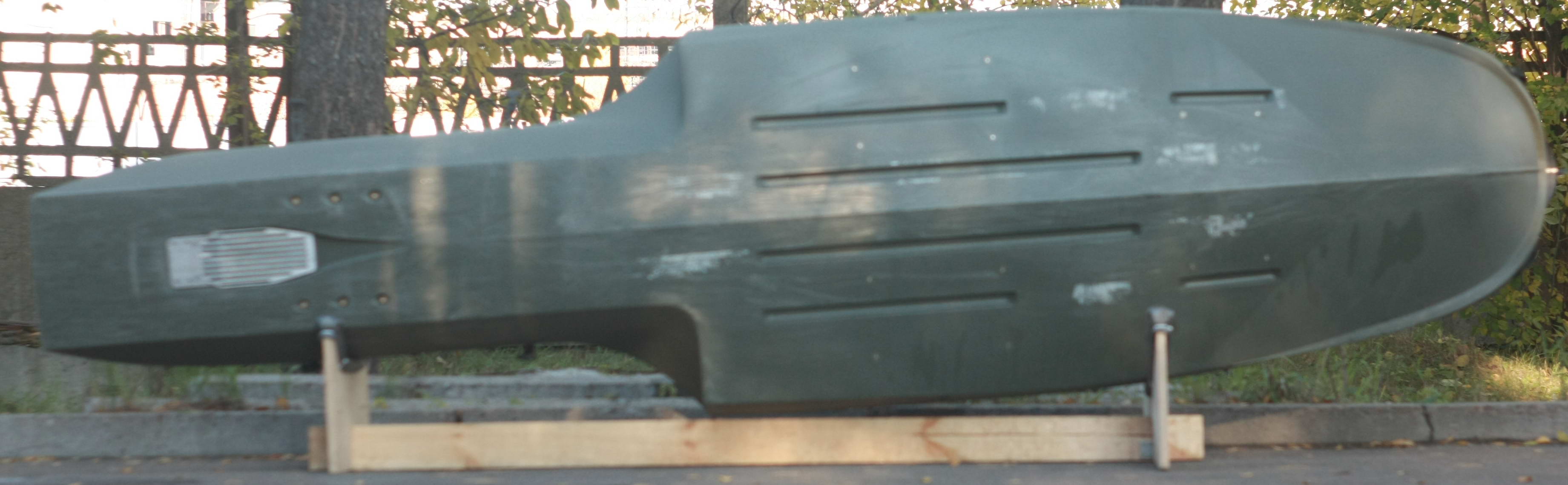

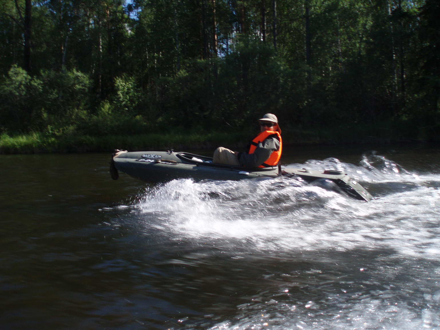

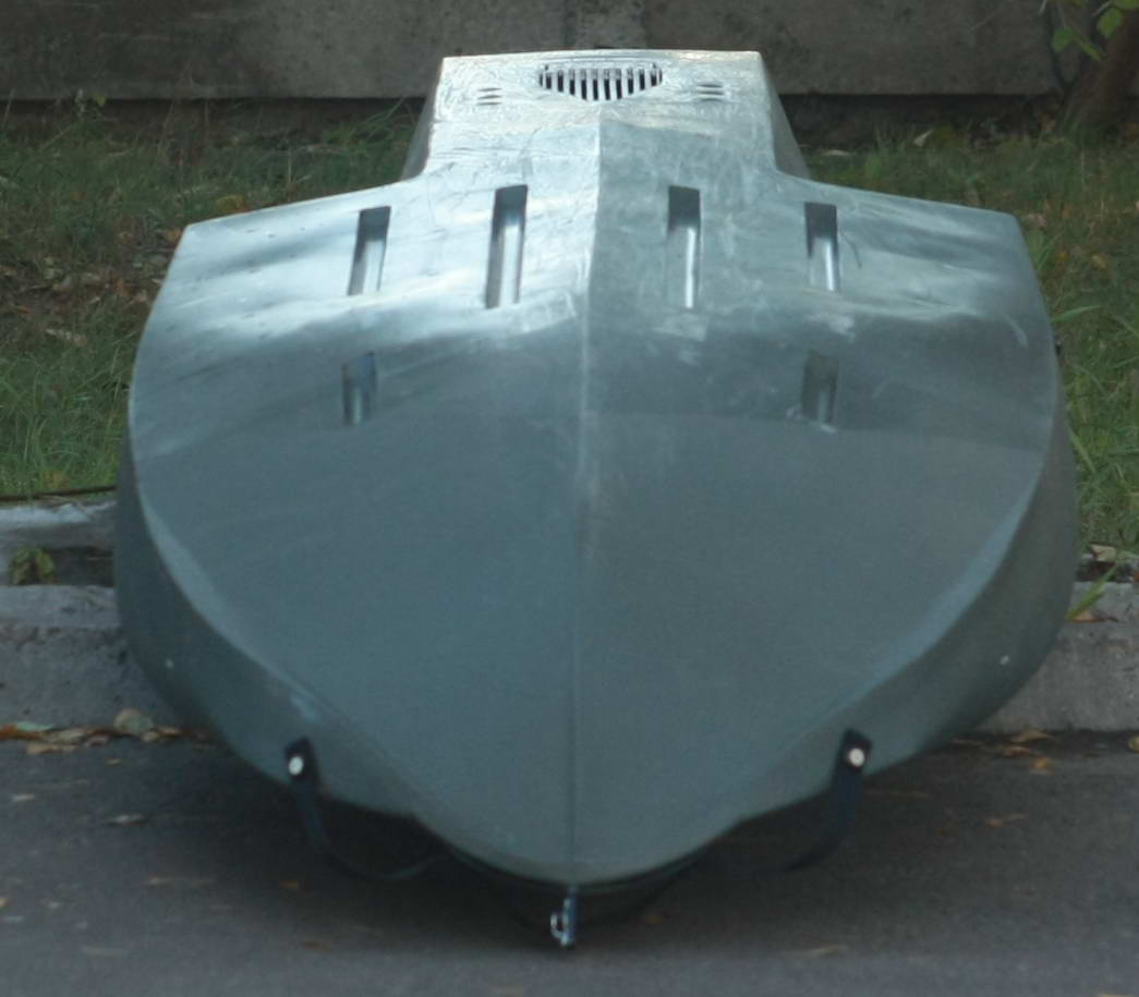

Сообщение BOLT » 01 мар 2012, 19:24
Не понятен конструкторский замысел по корпусу - чего то сильно брызгается.
Фотки - интересные.

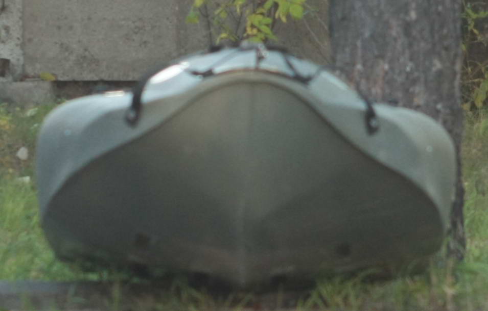

Сообщение мокаевод » 02 мар 2012, 04:43
Трудно понять логику судостроителей, но мысли такие:
1. они бывшие байдарочники
2. супер скоростей они не задумали получить, релиз на сайте говорит о скорости за 30 км/час (может по соленой...), но реально не выше 22 при моих 90-100 кг.
3. корму резанули, чтоб загрузить водомет водой, и уйти от прохватов
4. днище с "впуклостями", которые несут нагрузки, но работают как "ручник"
5. не хватает брызгоотбойников и двух реданчиков
6. решетка не оптимальна
мокаевод
Сообщений: 39
Зарегистрирован: 12 дек 2011, 04:46
Сообщение дядя Вася » 02 мар 2012, 06:43
Спасибо за фотки - вполне информативно.
1.Это понятно - сам такой, и целый день махать палкой...уже не тот возраст.
2. Скорости - как-то "между стульев" получилось - переходный режим, самый неблагоприятный .
Это скорее всё таки прокатная игрушка для малоопытных типа-туристов однодневок (моё личное мнение) - макс. загрузка..... удочка, гамбургер, термос.. ;)
3. Непонятно совсем - видно как "талия" добавляет "петухов", остойчивости - явно не добавляет.
4.Это понятно - технологические особенности материала (нехватает жесткости на плоских участках)
5.На этом материале - сложно сделать, сверлить - опасно.
6. Нет фотки...
А что мешает варить корпус ( или в домашнем варианте - легко выклеиваватся " на бакситке") с мотором от Гидрика?
У "буржуев" - прямо бум какой-то на маленькие джетовые лодки, правда - в основном развлекуха.НО в лодку 3.5м - легко помещается пара канист, большой рюкзак ну естественно - в лодке 1 чел.
Сообщение АЛ Ш » 02 мар 2012, 08:10
дядя Вася писал(а):Спасибо за фотки - вполне информативно.
.... Это скорее всё таки прокатная игрушка для малоопытных типа-туристов однодневок (моё личное мнение) - макс. загрузка..... удочка, гамбургер, термос.. ;) .....
а если пописять приспичит? кувыркнутся нарах-два
