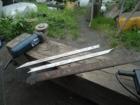

начал делать решотку сам вот первые результаты
заготовки
Бабр

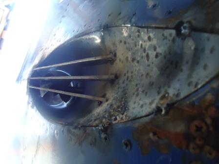

Сообщение Бабр » 09 июл 2011, 16:14
первый прут поставил
первый
Бабр

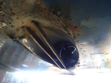

Сообщение Бабр » 09 июл 2011, 16:15
еще другой ракус
лист
Бабр

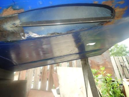

Сообщение Бабр » 09 июл 2011, 16:16
второй лист
два листа
Бабр

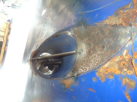

Сообщение Бабр » 09 июл 2011, 16:17
третий лист
три листа
Бабр

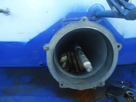

Сообщение Бабр » 09 июл 2011, 16:20
вид через трубу еше два листа завтра добавлю делаю их из волговских ресор толшина 4 ширина гдето два сантиметра
вид сзади
Бабр

Сообщение Сергей Ша » 09 июл 2011, 20:47
Пока ещё не поздно . Утопи переднюю часть ещё глубже в водовод, под самый вал( будет короче и устойчивей)(чем больше клин тем он на себя меньше грязи берёт) а заднюю наоборот сделай выступающей относительно днища , хотя бы на 5, лучше 10 мм - меньше губа цеплять будет. Профиль лучше каплевидный ,для камней,( но не острый по передней кромке как для травы) иначе на входе в решотку камни клинит. И ширина 30-40 мм- она на КПД не влияет.

Сообщение Сергей Ша » 09 июл 2011, 22:48
Важно. Задняя кромка ниже днищя
