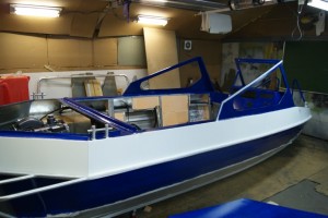

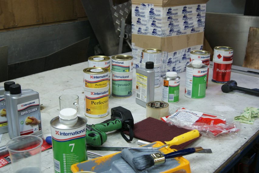

А пока немного истории... готовим корпус к покраске. Моем суперклинером от Интернешенл. Риской сильно не заморачиваюсь, но равномерно матую красным скотчбрайтом.

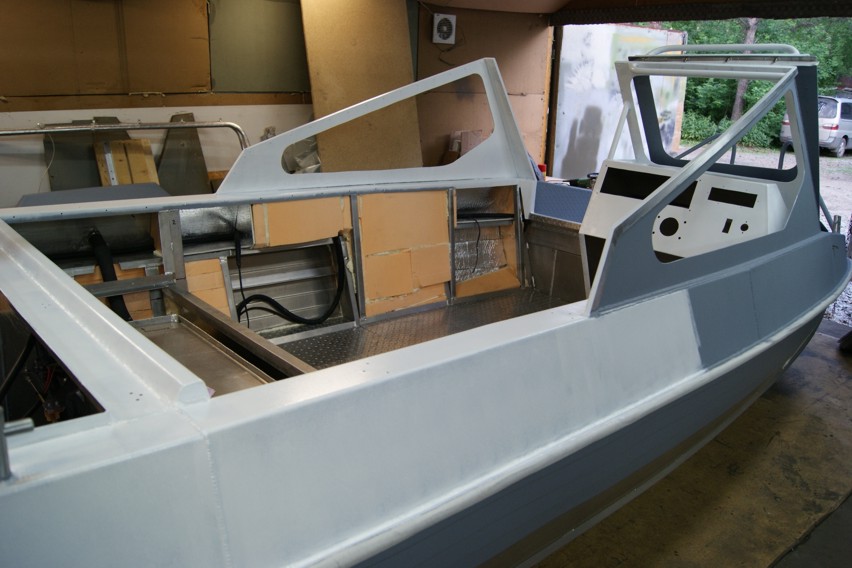

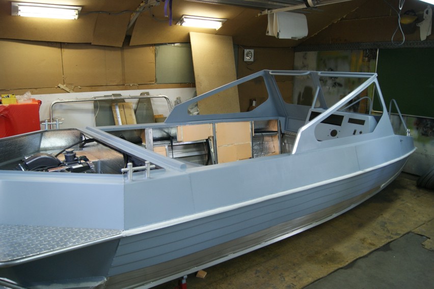

Грунт ложится великолепно. Валики взял велюровые, правда оказалось большой проблемой найти качественные. Кисти дорогие, натуральные.
Везде, где только позволило пространство забил все экструзионным пенополистиролом. Объем блоков плавучести, суммарно, составил без копеек кубический метр.
Последний раз редактировалось Казантип 24 июн 2011, 21:06, всего редактировалось 2 раз(а).
Re: Вельбот-50 и стационарный водомет.
Сообщение Казантип » 24 июн 2011, 20:55
зачистил - покрасил... все по науке, как учил Великий Андрей ака Лакировка... ;)

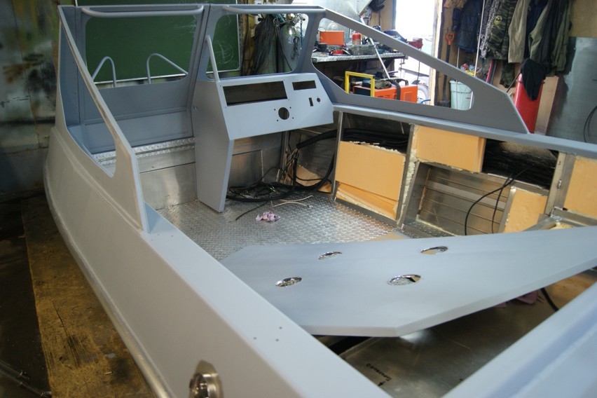

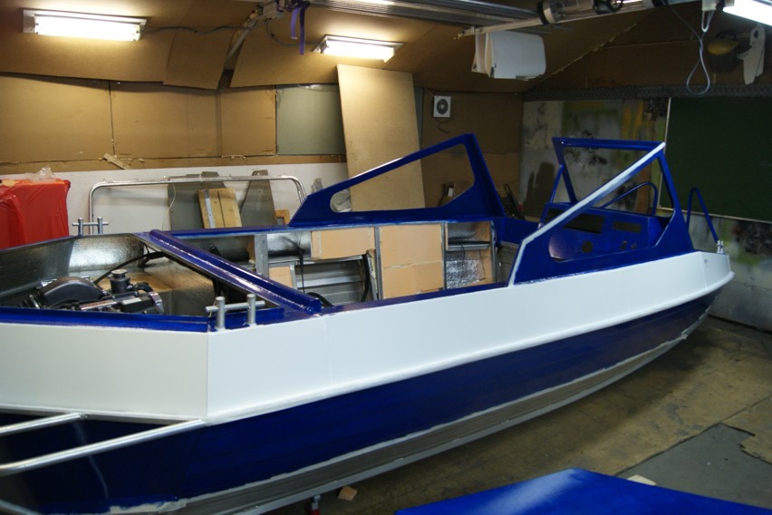

Дошла очередь до подмалевка. Подмалевок выбрали белый... зря. Впоследствии, синяя финишная эмаль Перфекшн нью полностью укрыла белый подмалевок только четвертым слоем. Замудохался...
Сообщение Казантип » 24 июн 2011, 21:00

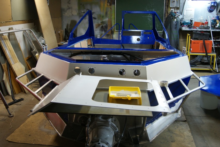

Вот и синяя эмаль. Финишный слой будет с матирующей добавкой. А пока усё блястит.

Корпус все синеет и синеет... Капот мотора и планширь впоследствии "посыпал" нескользяшкой от Интернешенл.

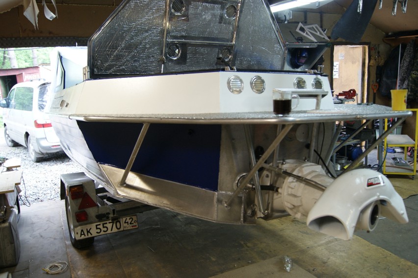

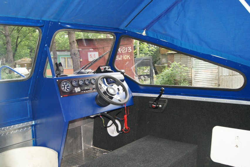

А вот и пришла пора наклепать всяких гламурных шалабушек, собрать обшивку, вставить приборы, рулевой редуктор... и выезжать на свет Божий.
Сообщение Казантип » 24 июн 2011, 21:12

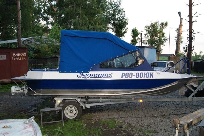

Обшивка мягкая, карпет. На рундуках будут установлены кресла на салазках. Для пассажиров второго ряда сшили диван из морского винила.

Вот такой вот получился катерок... название выбирал хозяин катера... номера тоже...
