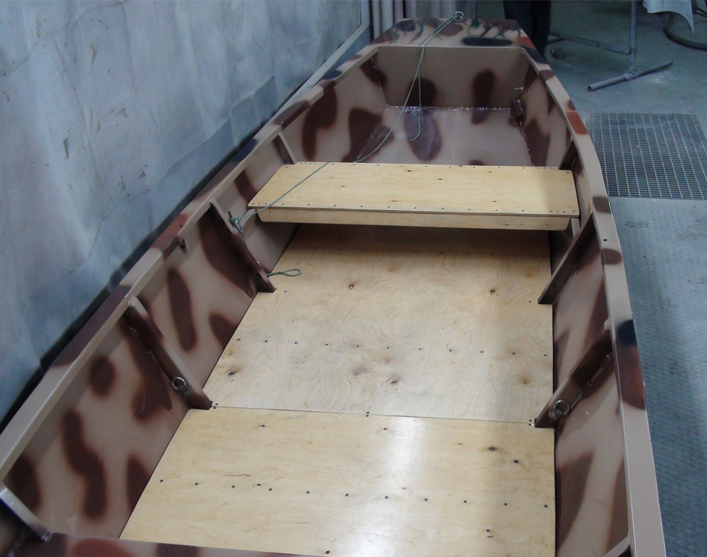

Сообщение Александр » 28 фев 2011, 20:05
В выходные постолярничал маленько-изготовил слани и сиденье переднее,ну и мелочёвку всякую.

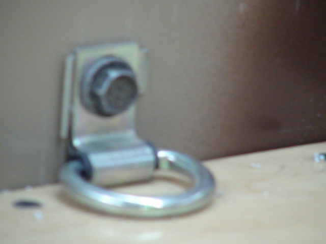

Re: Джонбот

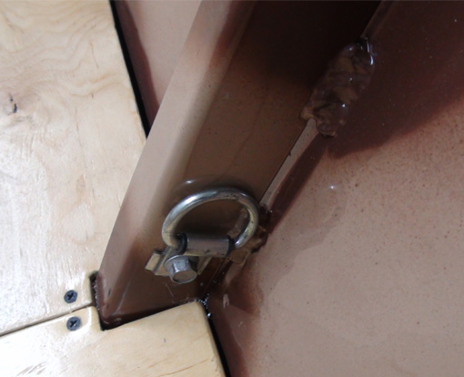

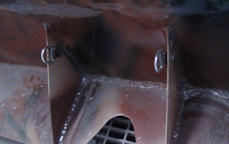

Сообщение Александр » 28 фев 2011, 20:09
Поставил петли для закрепления груза и мотора при перевозке.

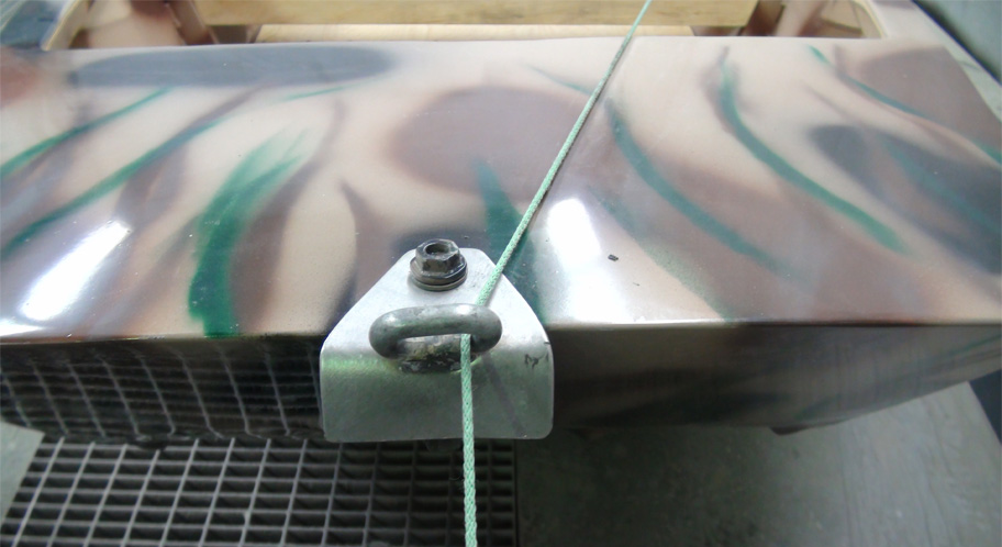

Re: Джонбот
Сообщение Александр » 28 фев 2011, 20:11
Направляющая под якорь.

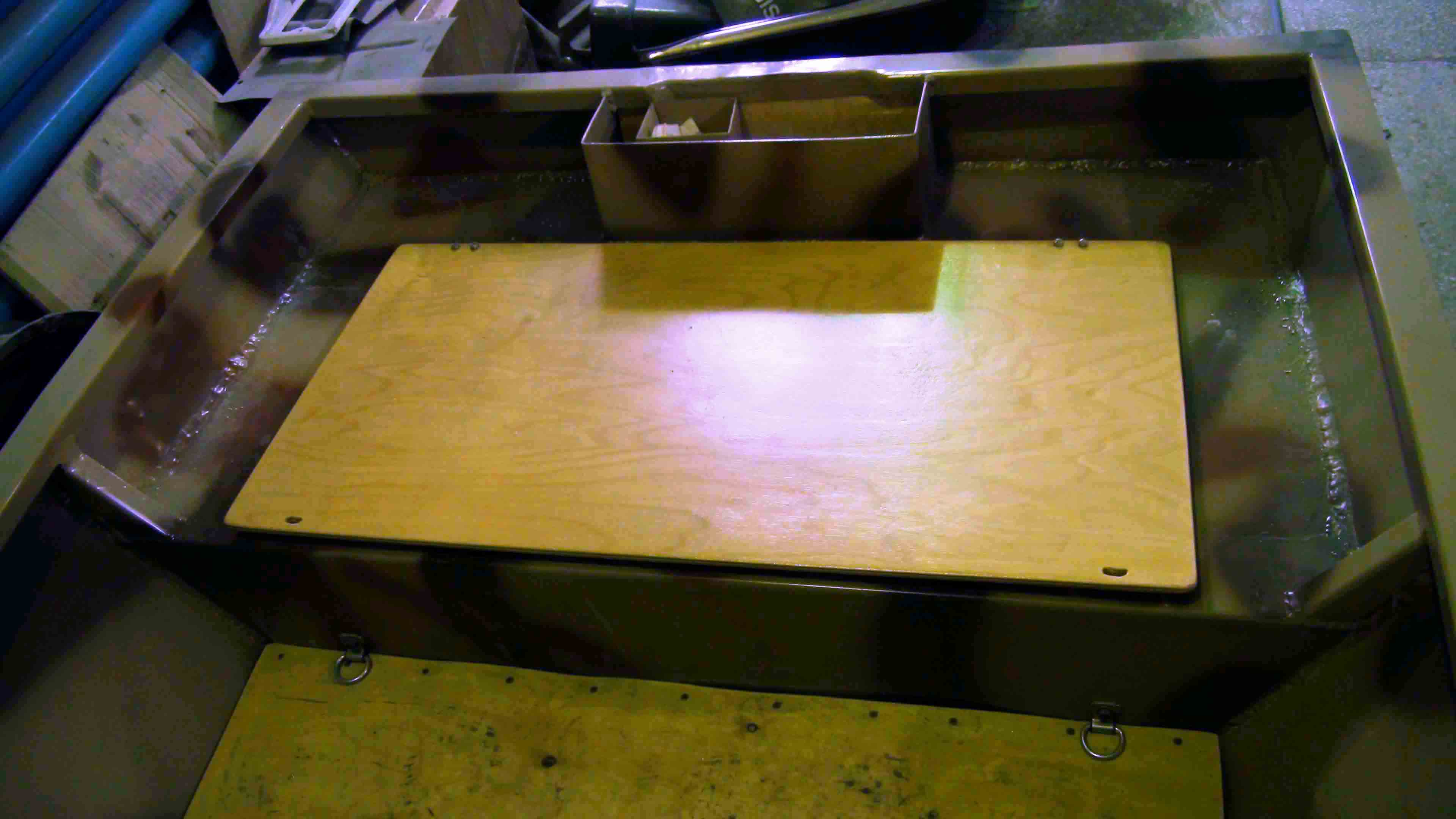

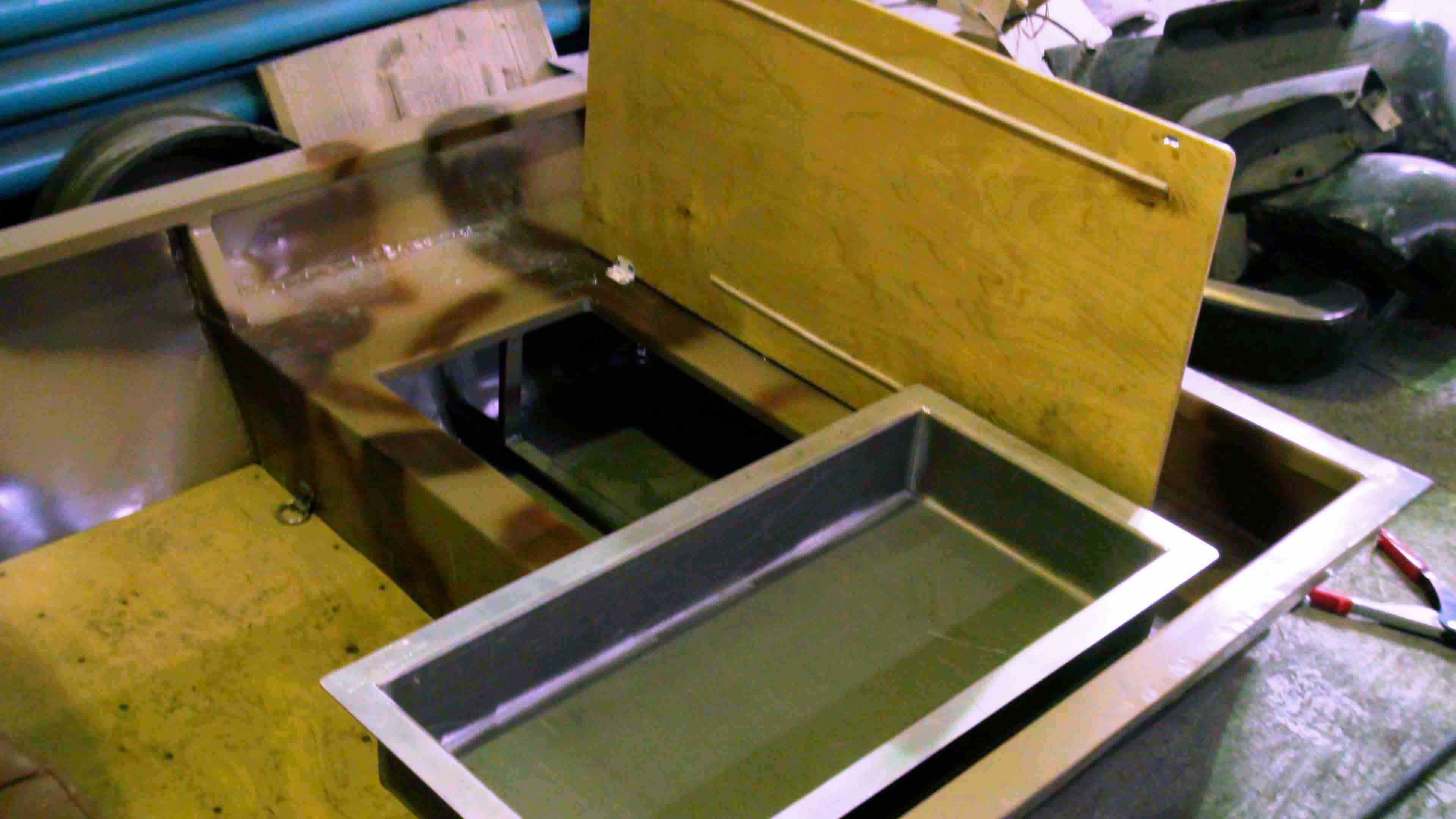

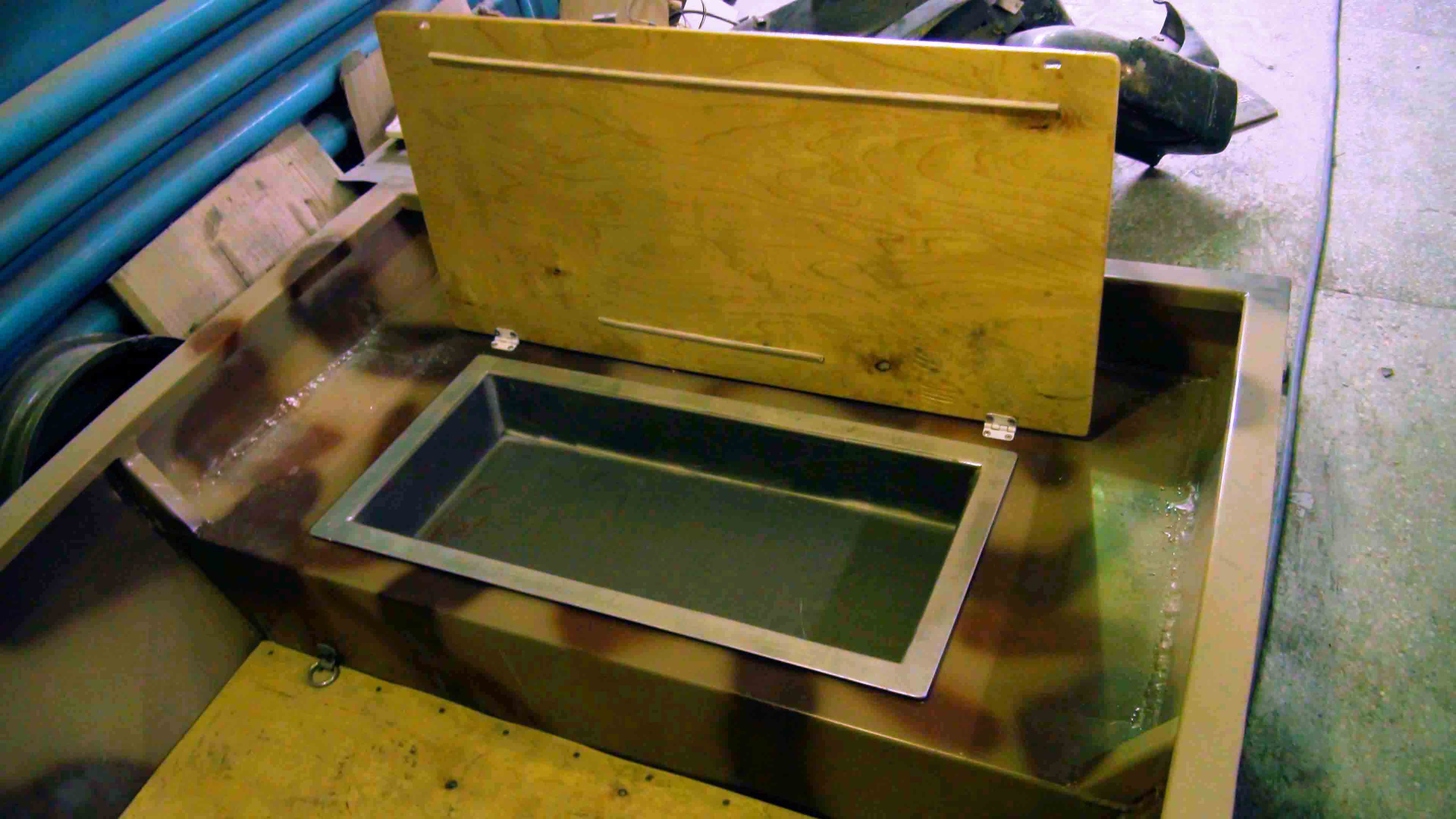

Сообщение Александр » 26 мар 2011, 16:34
Кажись доделал ,до "жидкой воды" дней 20 осталось-не терпится попробовать !!! :lol:
На этих фото цвет почти правильно передан,а то как-то ярко получалось.Последний штрих-"кладовочка" и ящик под "Харюзов".
