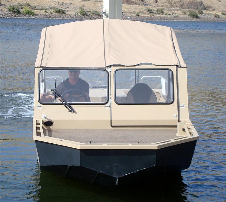

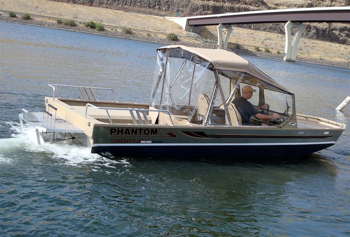

Стекла концептуальные и лыжа на фото. С тентом что-то намудрили по-моему.
Вид сбоку - чисто теплица для помидоров :D
Сбоку вообще уродец.
Гидролыжа
Стекло 2-х створчатое

Стекла зело нравятся!
И нос рубанутый - зашибись!
