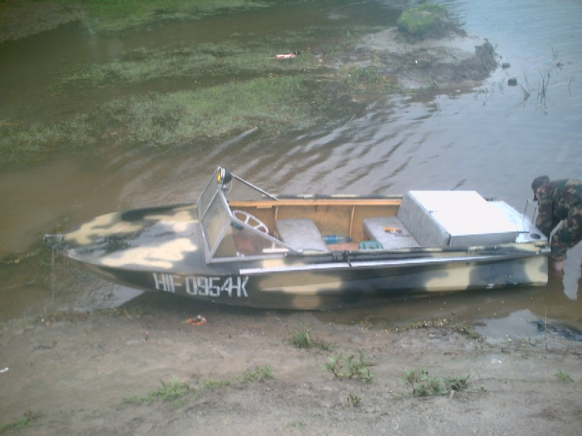

Всем привет. Сегодня испытали Лёхину Обь. И вот знаете, прав я был, что именно этот проект заслуживает внимания.
Для начала напомню технические характеристики.
Двигатель ЗаЗ -1102 (таврия) 1,1куб 50л/с
Водомёт Д150 , винт- шаг 170(прогрессивный под вопросом, поскольку прогрессивный шаг делал по незнанке на авось). Фотку его выкладывал выше.
Система охл одноконтурная, с самодельной помпой.
Вес пустого катера 270кг.
При испытаниях , что сильно обрадовало) не было выявлено ни одного косяка , за исключения подхватывания воздуха на полицейских разворотах, и рыскании на очень малом ходу (неудобство при троллинге)

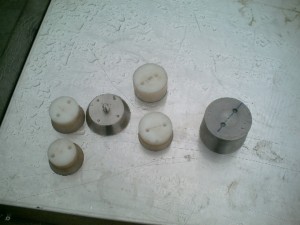

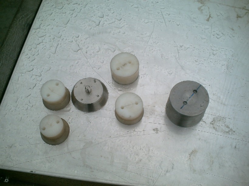

Имея горький опыт с Неманом , я с утра поехал и выточил ещё один сменный конус д70 для регулировки поджатия, и не прогадал, именно он и сработал. И вообще с выбором параметров водомёта попал в точку.
Двигатель после кап ремонта, не обкатанный, и Лёха на отрез отказался насиловать его по полной.
Скорость катера составила 46км/ч при 4200об/мин. Скорость, что с одним пассажиром, что с двумя практически не падает, только дольше выходит на глиссирование, но правда уверенно. Думаю вчетвером будет тоже-самое.
Поскольку началась непогода, ливень и сильный ветер, основных регулировок двигателя и замера расхода не удалось, но думаю расходом мы будем приятно удивлены, поскольку вес бака за шесть часов покатушек не сильно изменился.
И ещё, на этой лодке овальное заборное отверстие водовода, дак вот, оно чаще забивается при езде по корчам по сравнению с квадратным, как на Немане Приходилось чаще чистить его решёткой.
Короче, Лёха всё-равно остался доволен, и сказал, что доводить до ума ни чего не собирается, мол и так счастлив.

Дак вот, ув коллеги, подведя итог, хочу сказать. Как вы помните, оба проекта были начаты в сентябре прошлого года, мной, очкариком с музыкальным образованием, и разгельдяем и бездельником Лёхой, в обычном гараже, не имеющим даже элементарных 380в. Работы производились в основном после работы и по выходным. из оборудования , болгарка, дрель и св полуавтомат, ну и конечно знакомый токарь на заводе. Бюджет каждого проекта просто смешной по сравнению с ценой нового подвесника. Конечно, надо кое что ещё доработать, к примеру переделать сопло , хотя и квадратное имеет право на жизнь. Думаю это всё мелочи.
После всех доводок двигателя и водомёта после обкатки, скорость при5500 об мин 55 км/Ч
качество не ахти, поскольку резко испортилась погода.
http://www.youtube.com/watch?v=7MWNwWVer_s
http://www.youtube.com/watch?v=Jp4ICKyA70w

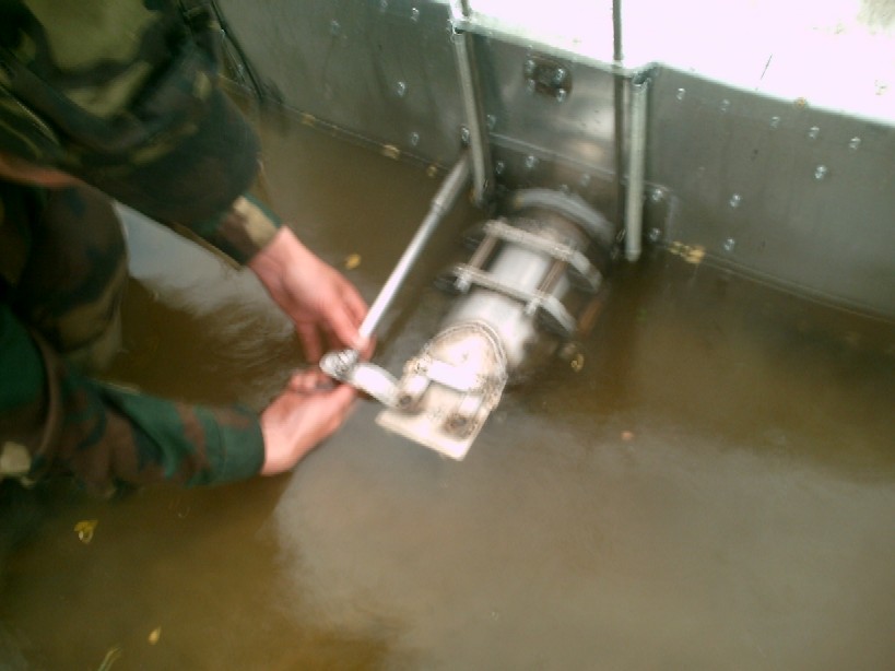

К стати, разъединительная муфта, которая не прижилась на Немане, на Оби прекрасно работает. И вот что вам скажу, с нейтралкой на много удобнее, чем на прямую ИМХО

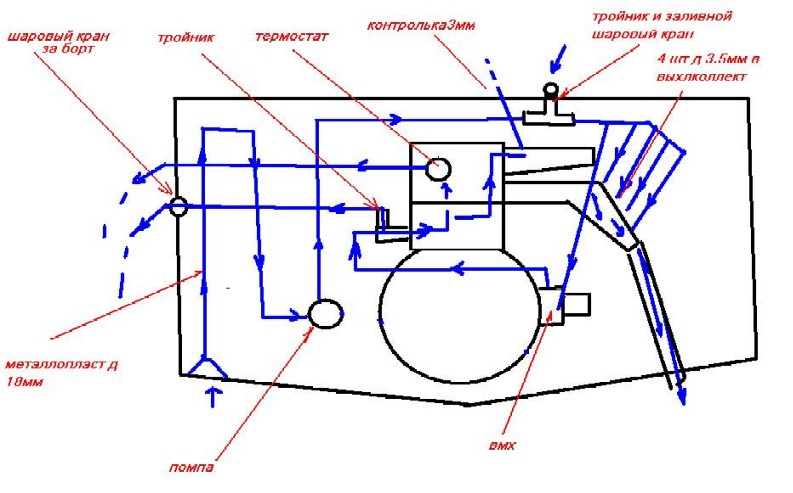

Паша, помпа работает прекрасно, делай её так,как я описывал в теме про Неман.
Поскольку тавриевский двигатель нагревается намного быстрее оковского, то немного отличается и схемма и некоторые диаметры отверстий, но работает чётко, всё время в пределах 80 -90". Завтра нарисую подробную схемму.

Для Паши Жигулина,
одноконтурное охлаждение
