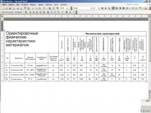

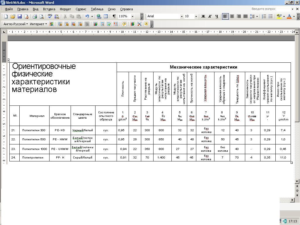

Вот нашел такую таблицу. Все вроде наглядно видно.
РР проигрывает только по износу при сухом трении. На воде сухого трения быть не может.
Есть еще интервал рабочих температут. Так вот у РР он от 0 до +80. А у РЭ-500, 1000 от -260 до +50.
Так бы не развалился РР на воде около 0 гр.

Сообщение Ajak » 28 авг 2012, 14:51
У РЕ-1000 от -260 до +80, у РЕ-500 от -100 до +80
У РР-С от -20 до +80..

Сообщение doom-63 » 28 авг 2012, 17:07
Толя,судя по таблице,пилитлен :) чуть тяжелее,мягче,более тягучий,элластичнее,не ломается и более скользкий.
В качестве абразивной защиты- то,что доктор прописал. :D

Сообщение Анатолий_LAI » 28 авг 2012, 18:46
doom-63 писал(а):Толя,судя по таблице,пилитлен :) чуть тяжелее,мягче,более тягучий,элластичнее,не ломается и более скользкий.
Так то он вроде и правильно, но приминимо только к очень прочному днищу. А если днище гнется, то все преимущества РЭ идут на смарку и он начинает проигрывать более твердому РР.
