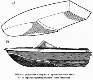

Для начала - дал тебе Фотку -Удлинённого Прогресса с Поперечным Реданом и водомётом. Посмотри ; выскажись- потом ВОДЫ в бассейн нальём.)))

Прогресс с поперечным реданом вообще зачет, я раньше это фото видел (больше ни чего реализованного в железе не находил), оно и дало надежду что мысль с водометом может не такая-уж бредовая. Есть информация как он едет? Был бы очень хороший пример для сравнения с обычным прогрессом.

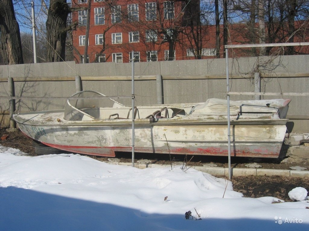

Вот что имеется у меня (если кто не видел и чтоб было в одной теме):
длинна 6м., ширина 1.8м.
Раньше на нем стоял ДВС м21 на 45 л.с. и самодельная ПОК. Как он ходил нет информации.

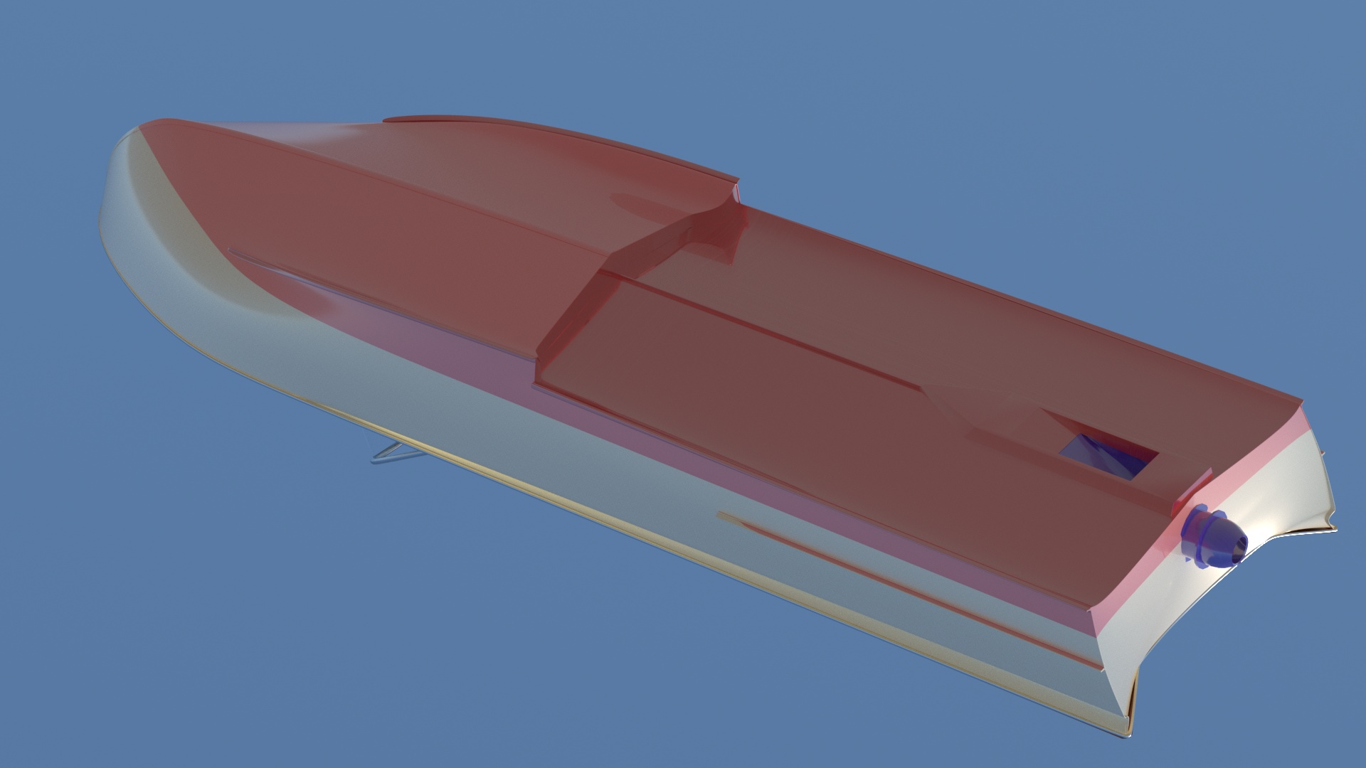

И собственно наброски мыслей с гидролыжей:

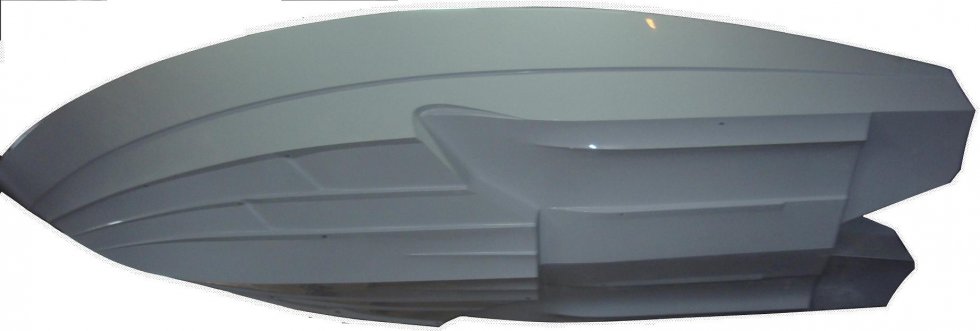

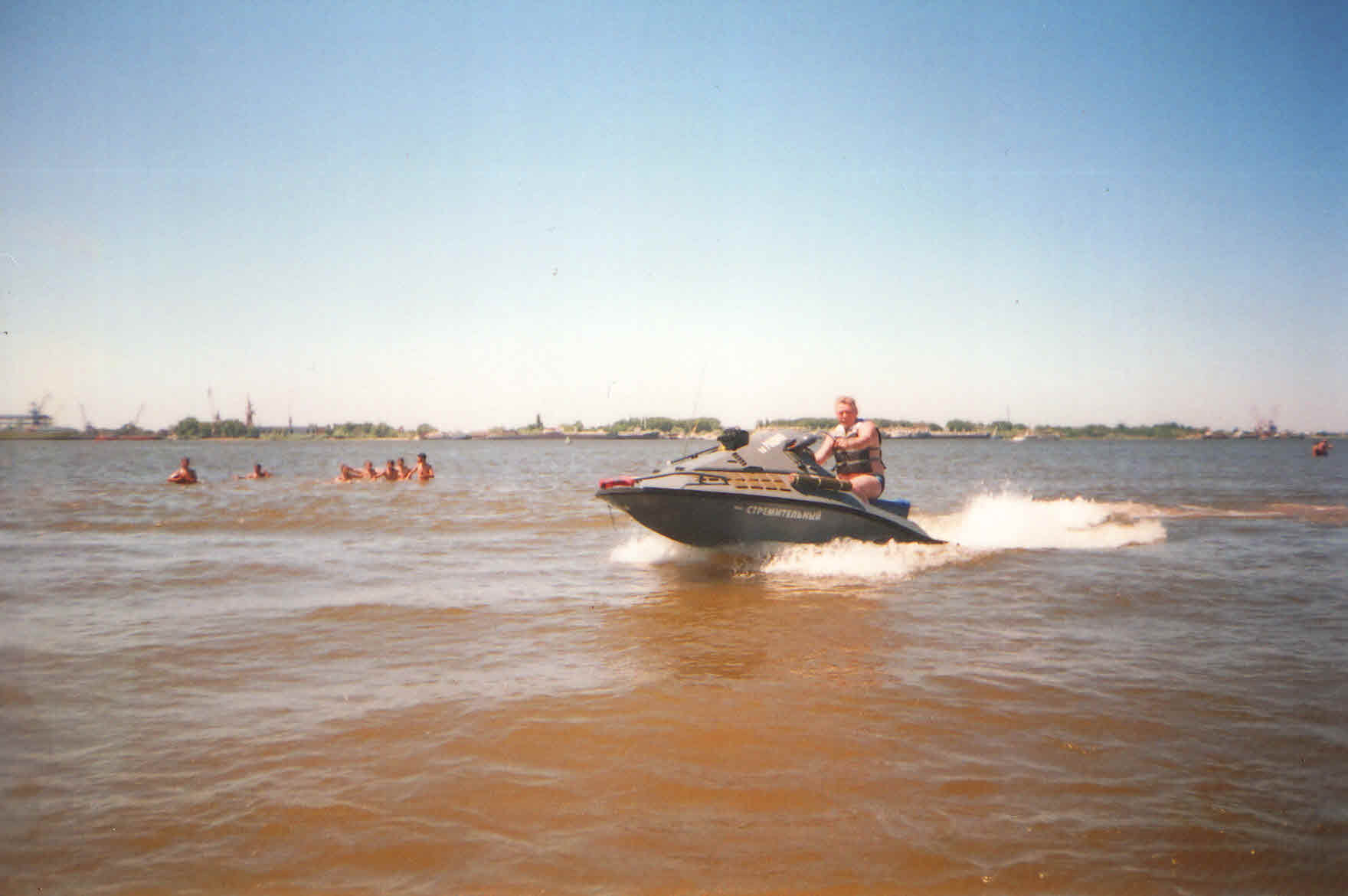

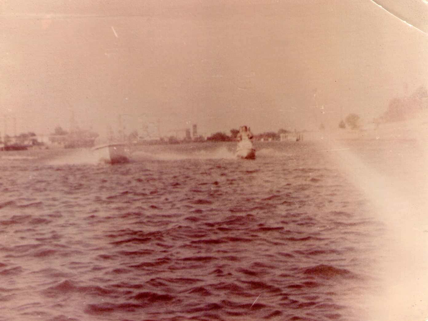

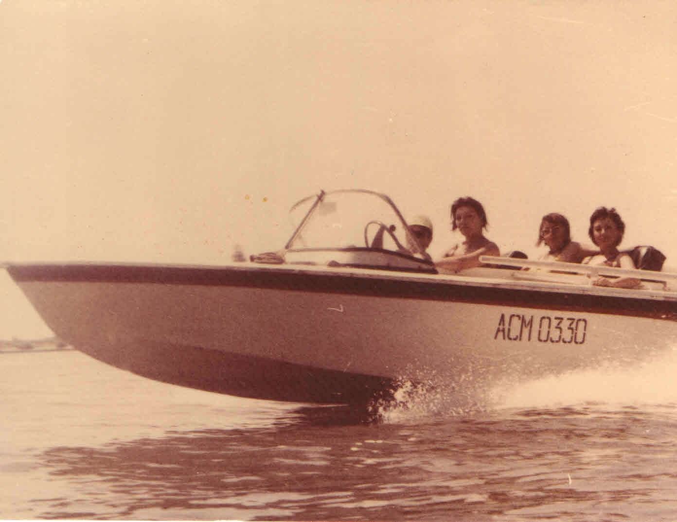

Фото моего 6-ти метрового катера -водомёта , с совершенно гладким днищем и небольшой килеватостью . ГАЗ 21 , скорость -под 60(55-57). Вес без экипажа -800 кг. Фанера. Никаких реданов : ни поперечных , ни продольных. ;)
Да, брызги -были.
Второе фото этот катер идёть в паре с самодельным гидроциклом , с "межнародного" мероприятия. :)
Видишь -Брызги?
Фото другого самодельного гидроцикла на котором -14 реданов , в том числе и поперечные. :D
Фото днища(рисунок) , по которому можно образно понять : на каких площадях идёт реданный катер.
Фото днища - от которого я -балдею. ;)
Хотя , движитель и не ясен на некоторых, НО, надо понять всё ездит на всём.
И , ПОК может спокойно завоздушиваться , если мыслящий человек начнёт регулировать его на максимум. Тем более -с реданом.
Да, брызги -были.
Видишь -Брызги?

Катер 800 кг и ДВС газ 21 скорость 60 впечатляет, не у всех с японамоторами под 150 л.с. сильно быстрей идут.

Есть мысль сделать макет 1/10 или 1/5 с прозрачным днищем и над ним поиздеваться (все равно пока сложно с катером по городу шарахаться а в гараже ни электричества ни вентиляции чтоб корпус готовить), как считаете на сколько полноразмерный похож будет в плане динамики? :roll:

Сообщение viktorr » 27 апр 2020, 13:36
Андрей Т, правильно(где-то) ты говоришь :) Но, к сожалению , пока -мы говорим - НЕ об этом.
Продольные реданы - имеют свой Огромный Потенциал - на Жизнь. Вообще у нас на сайте, это я вообще -всем- Есть мастер Сталкер, который СПЕЦ по Амурам и их девайсам. Продольным реданам и рулевым уголкам , причём - в миллиметрах - на Амуры.
У него их было -видимо -невидимо. Я, лично -подписуюсь под ними. Это, кто хочет КОНКРЕТНО -под Амуры.
Сейчас мы говорим о Поперечных реданах, которые для катерка имеют , несколько другое значение. Хотя и похожее в Сути))).
То есть Реданы реданам - рознь.
Кстати у Мудрого , катерок - с поперечными Реданами. Уже есть.)))
Конечно, хорошо-бы рассуждать -Глядя на Днище катера.
