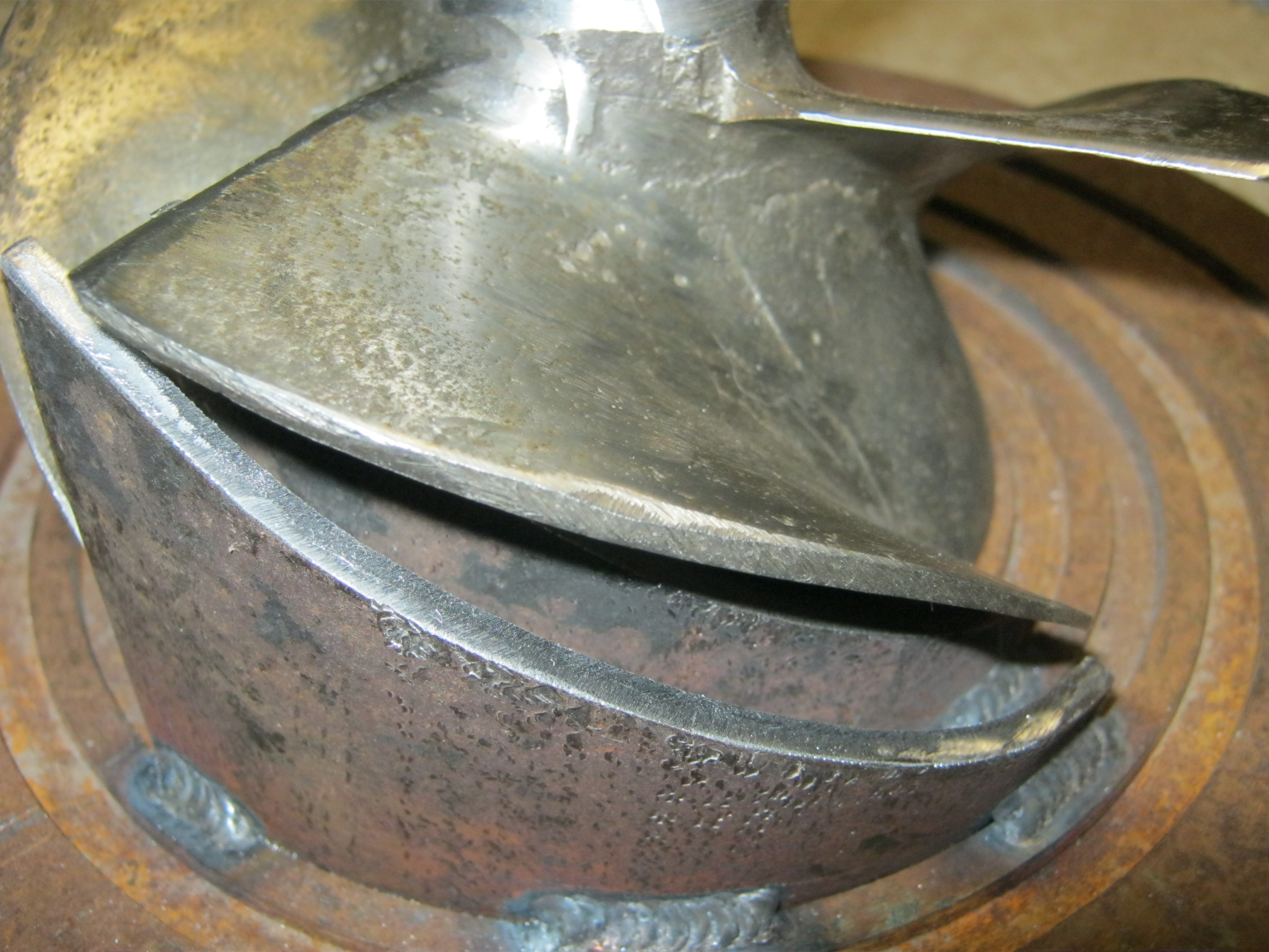

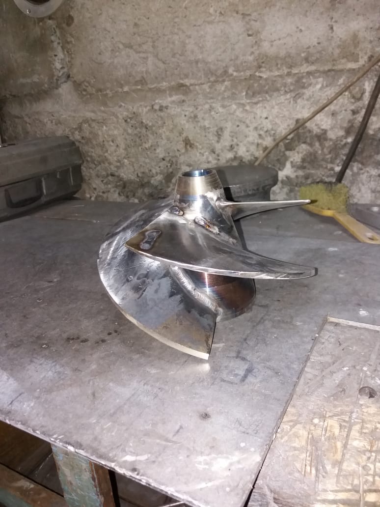

А, Я- Вадим, посоветовал-бы тебе посмотреть- КАК лопасти отходят от ступицы (у мастера).
Ровно: по горизонту(параллельно столу) и даже на взгляд - имеют винтообразный вид ;) .
Это Сталкерный(и мой ;) ) -принцип! Принцип-Учти!!!
Чтобы не было такого , как на моём фото:
(это мой винт на шаговой горке - под его предполагаемый шаг :D . Проверка). ;)

Я, хотел ему сказать, что он обратился к ЛУЧШЕМУ винто Мастеру! Сталкеру. Естественно, цены названные в общем доступе- не являются Офертой(ГУГЛ) и при заключении , уже- Фактического договора, могут учитывать условия и пересматриваться - в ЛЮБУЮ сторону!
С Мастером, любым - о ценах, так-то договариваются - в личной беседе.
Я, как Виктор - могу сказать, что Цена у ВСЕХ в общем доступе -одинаковая.(грубо говаря).
Но, зависит от Условий . Например: я могу предоставить выточенную заранее ступицу(переслать мастеру) и параметры испытаний "Такого-то" винта(старого). Все ПРОЖЕКТЫ: я поставлю наверное , когда будут средства " Тойоту", но, пока двс от "Запорожца" :shock: - не принимаются к серьёзному рассмотрению ;)
