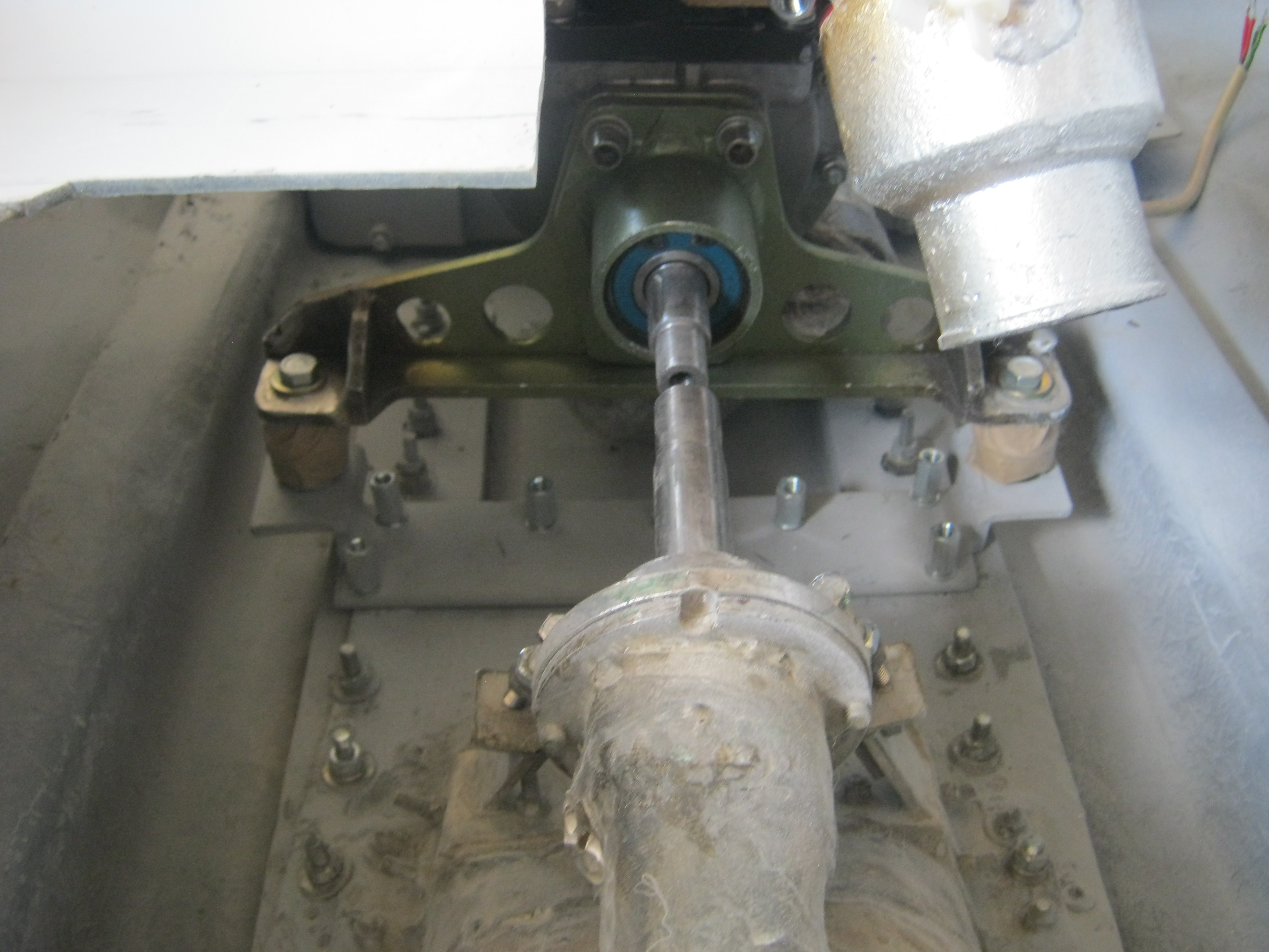

Конечно, традиционно- никто не обратил внимание на карданную передачу в моём гидроцикле -"Война". :lol:
Лёгкий, как "пушок"; простой как "смешок"; удивительно прогрессивный; пахнущий современным виденьем сосновых елок и палок; старый как пенёк-переживший пару гидроциклов - Карданный Привод!
Я вам -все тайны Мадриддвора, а, мне -хоть слово: Уважуха или хотя-бы- Респект! :shock:
Вот , например вес- сколько может весить : карданчик от Урала; тонкостенная трубка , длиной -30 см; и конструкция муфты из лепездка 3-х мм стали 3 и 4-х резиновых втулок?
Вглядитесь в Идеальную конструкцию идеального привода!!! Сделано "на коленке. Трубка найдена в хламе. Использован огородный шланг :shock: 75 л.с -как с куста!. )))
Вот на этих Прекрасных в сути гидроциклах и мотоцикле ;) .

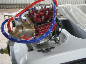

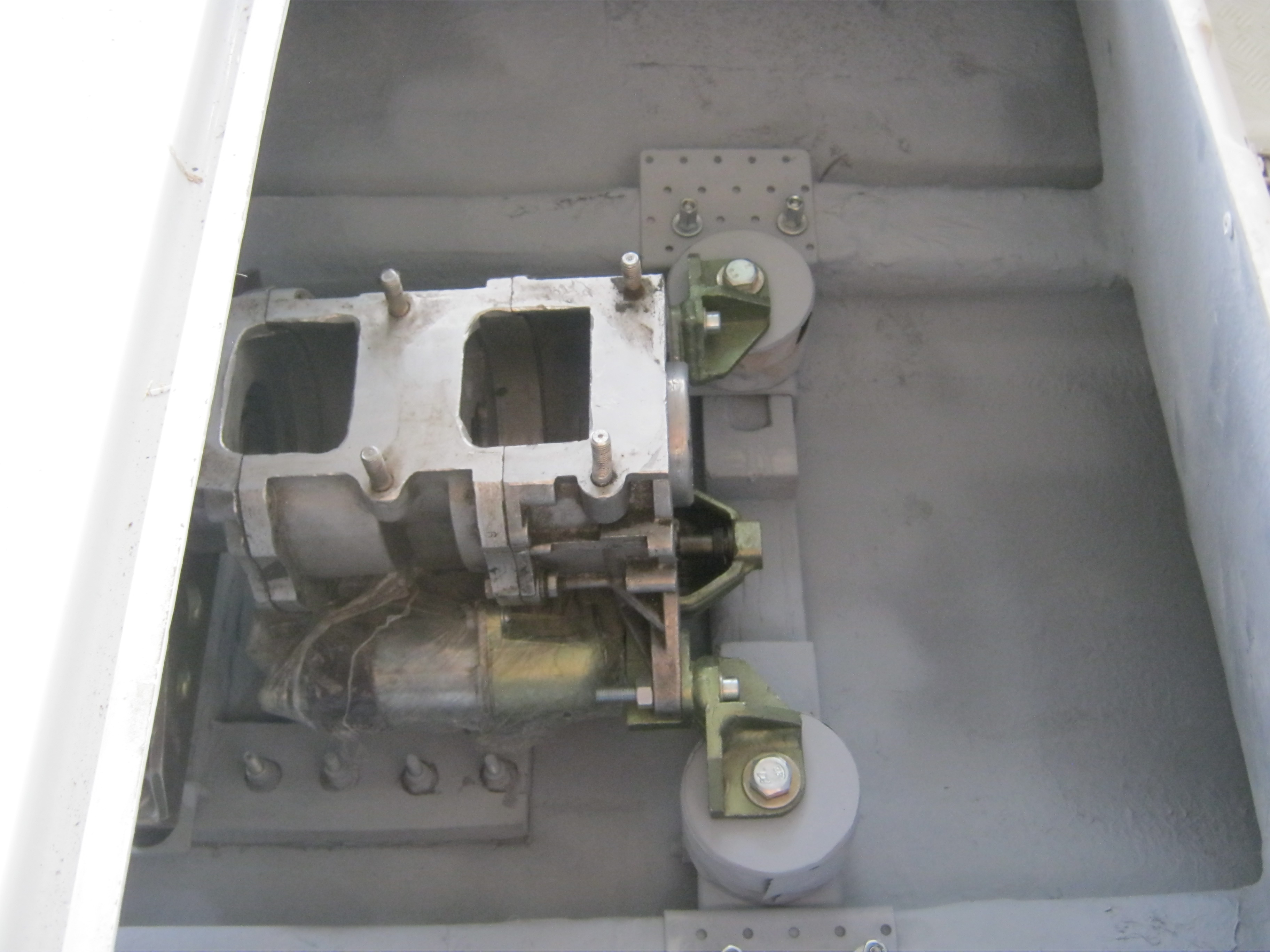

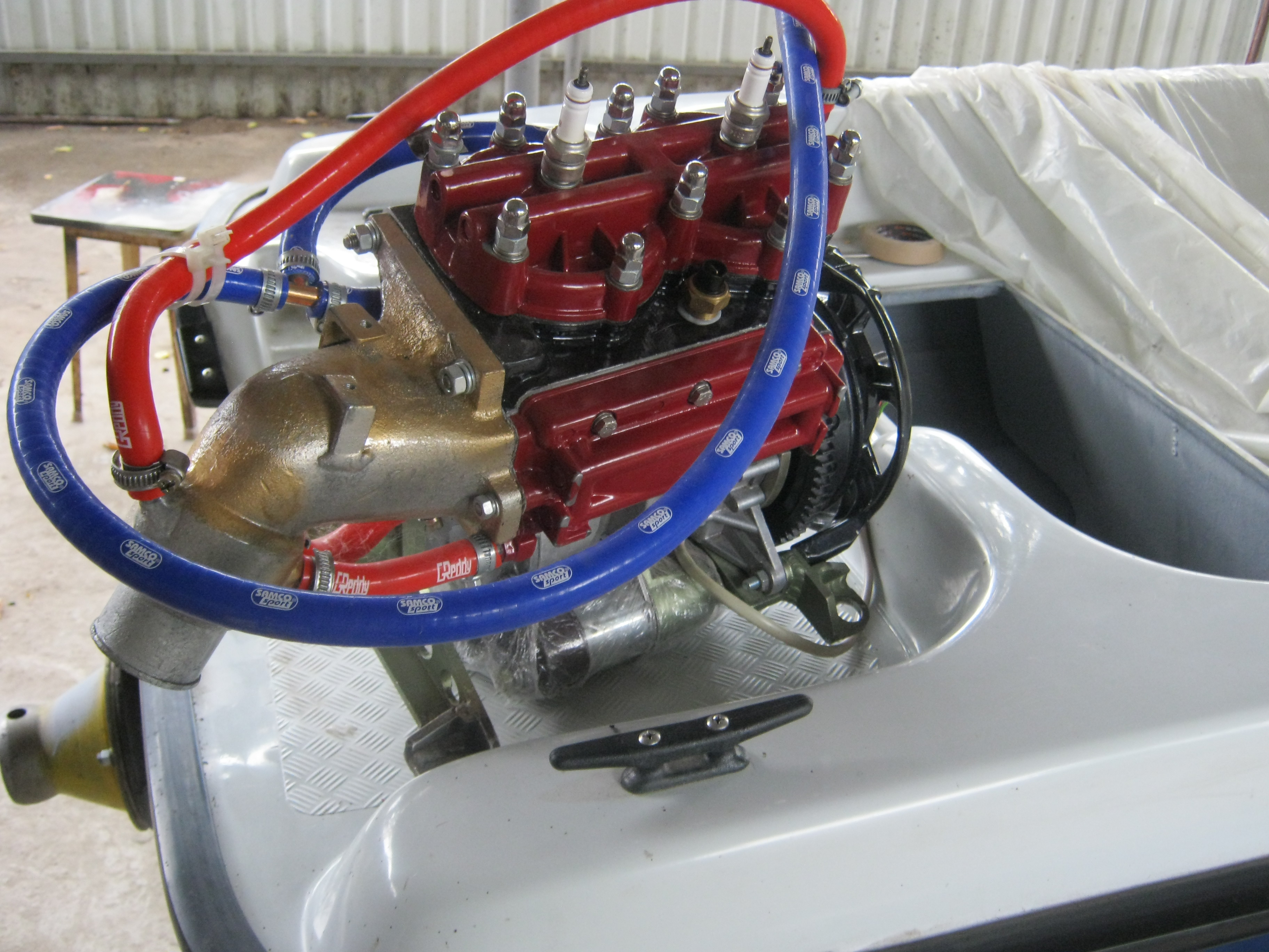

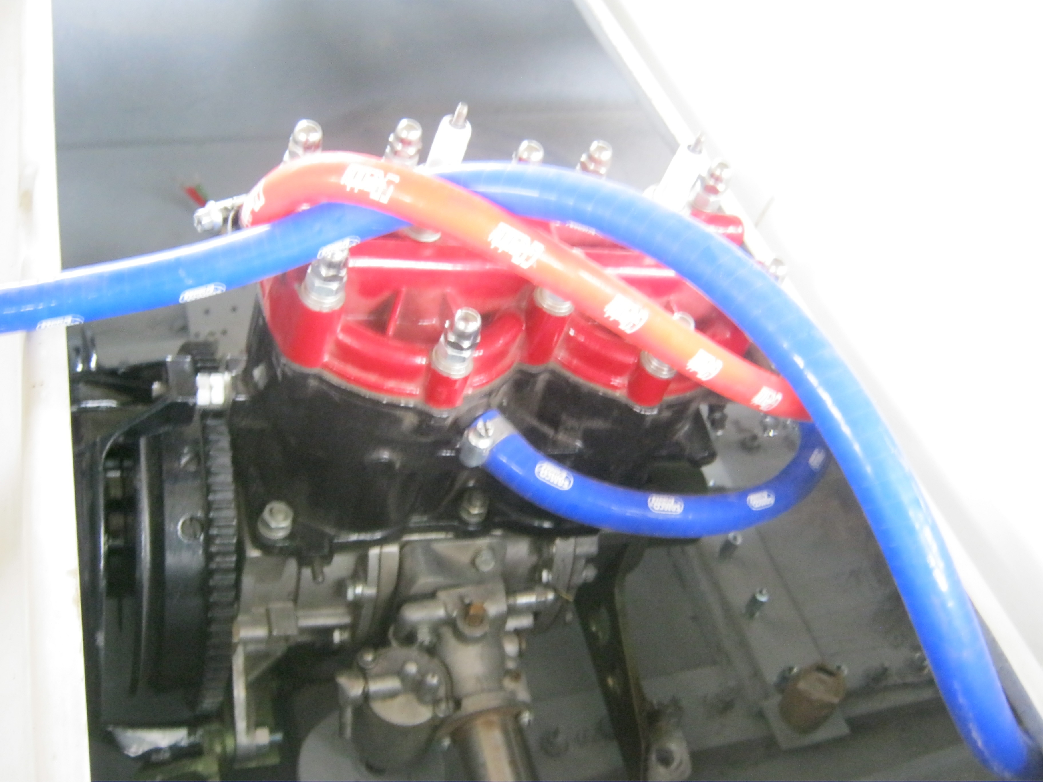

Сообщение viktorr » 21 сен 2019, 19:28
У нас -похолодало. :oops: Сегодня -одевался - одевался, шоб поработать. :D
Но, перешёл к мотору.
Что есть.
На последнем- вот такие проблемы по высоте.
Завтра РАЗРЕЖУ корпус -кесаревым. :)

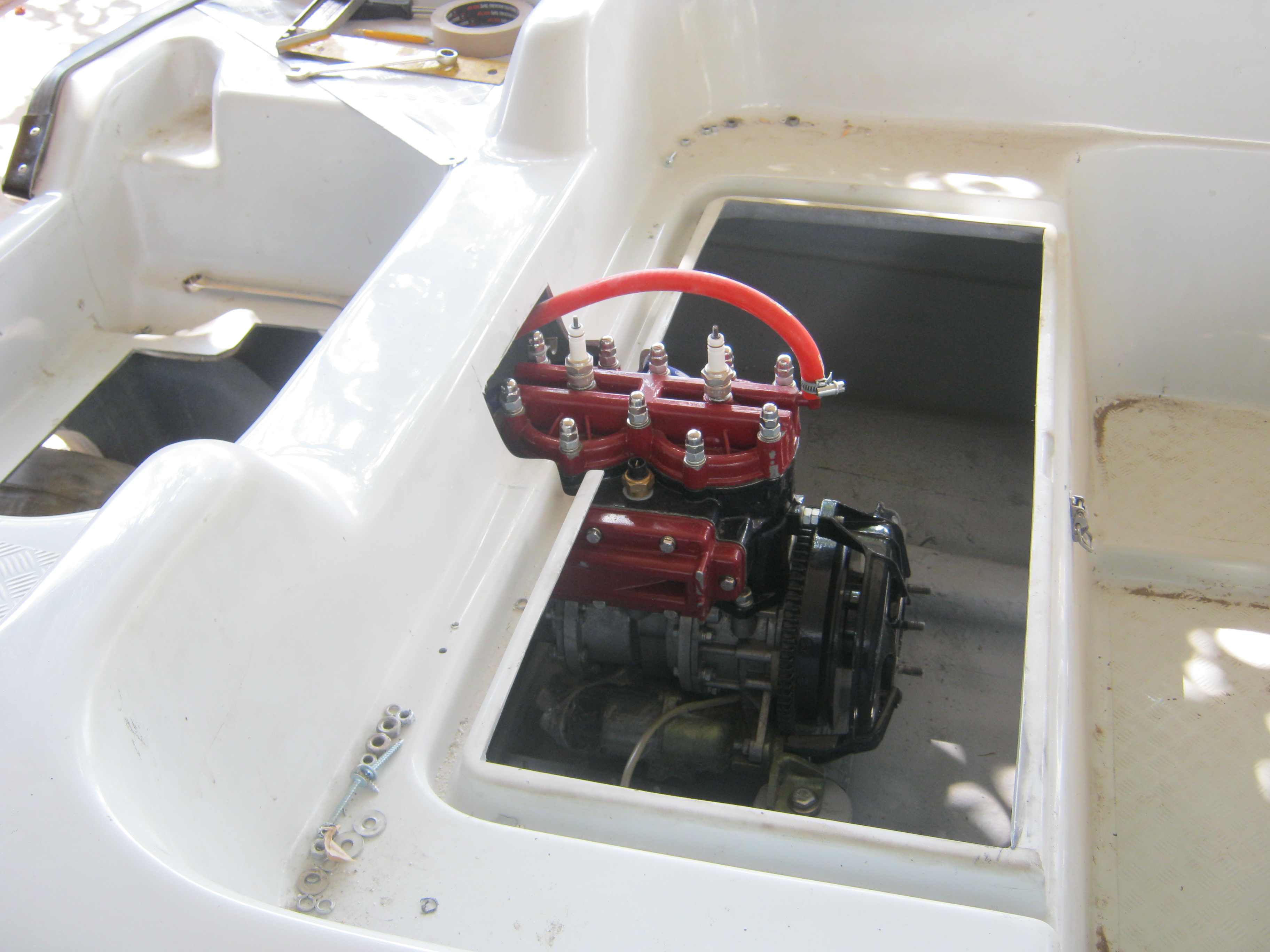

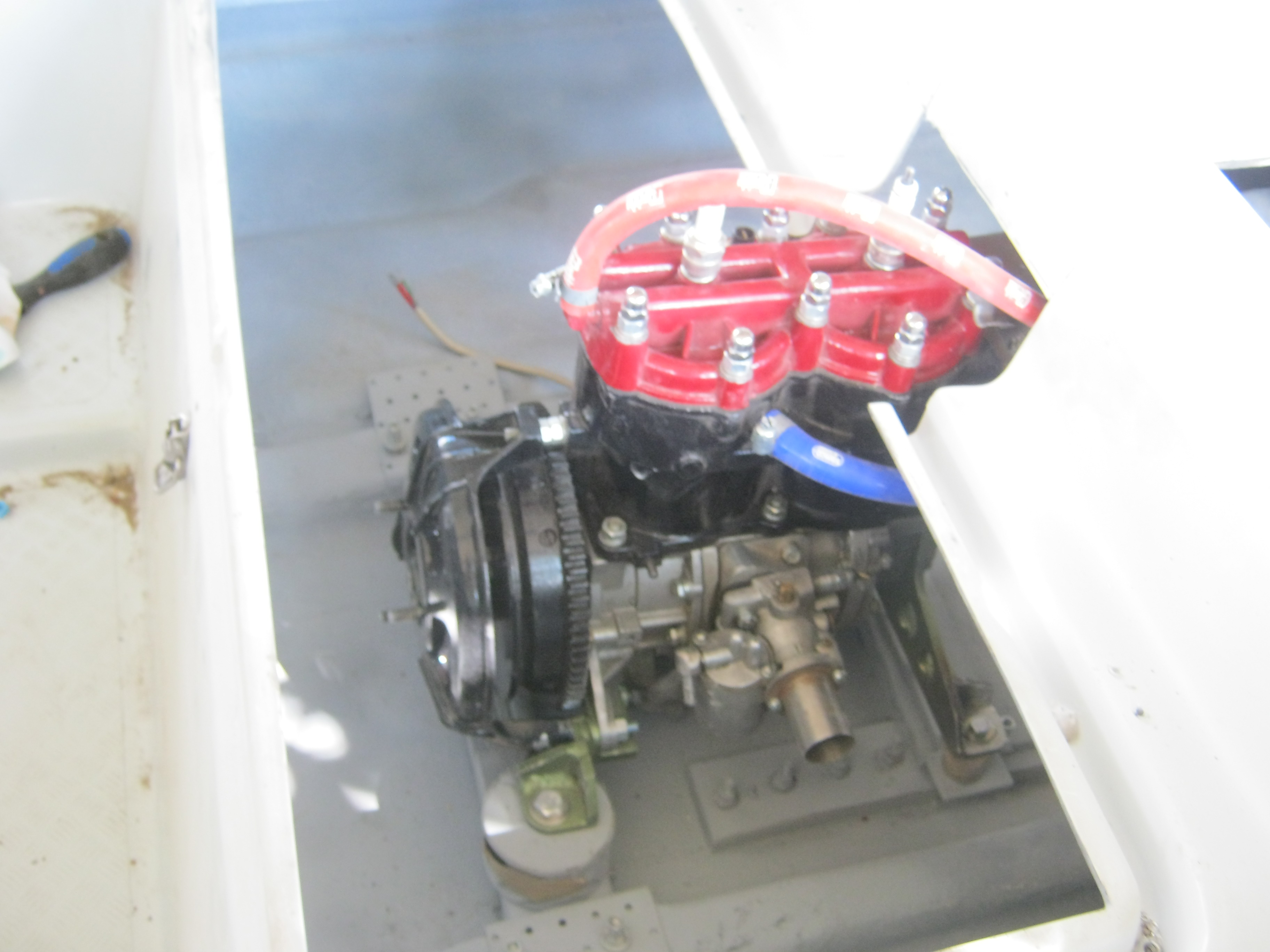

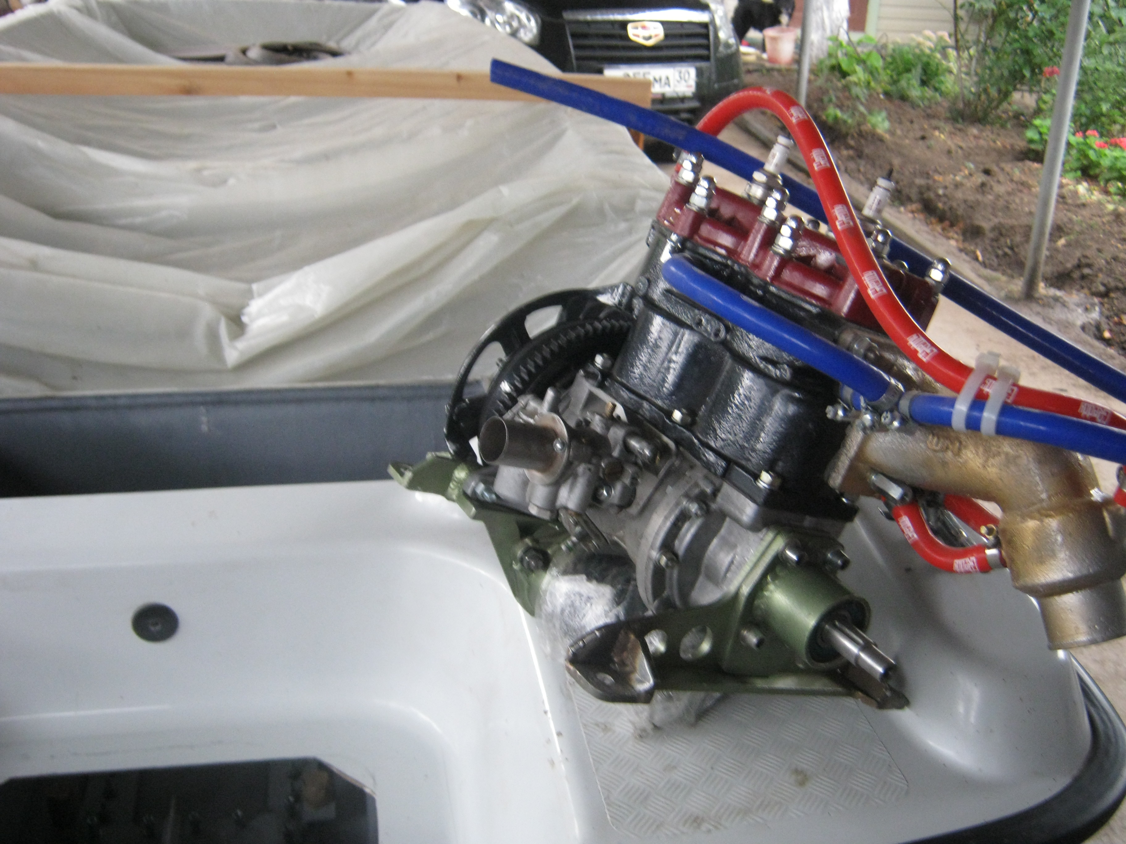

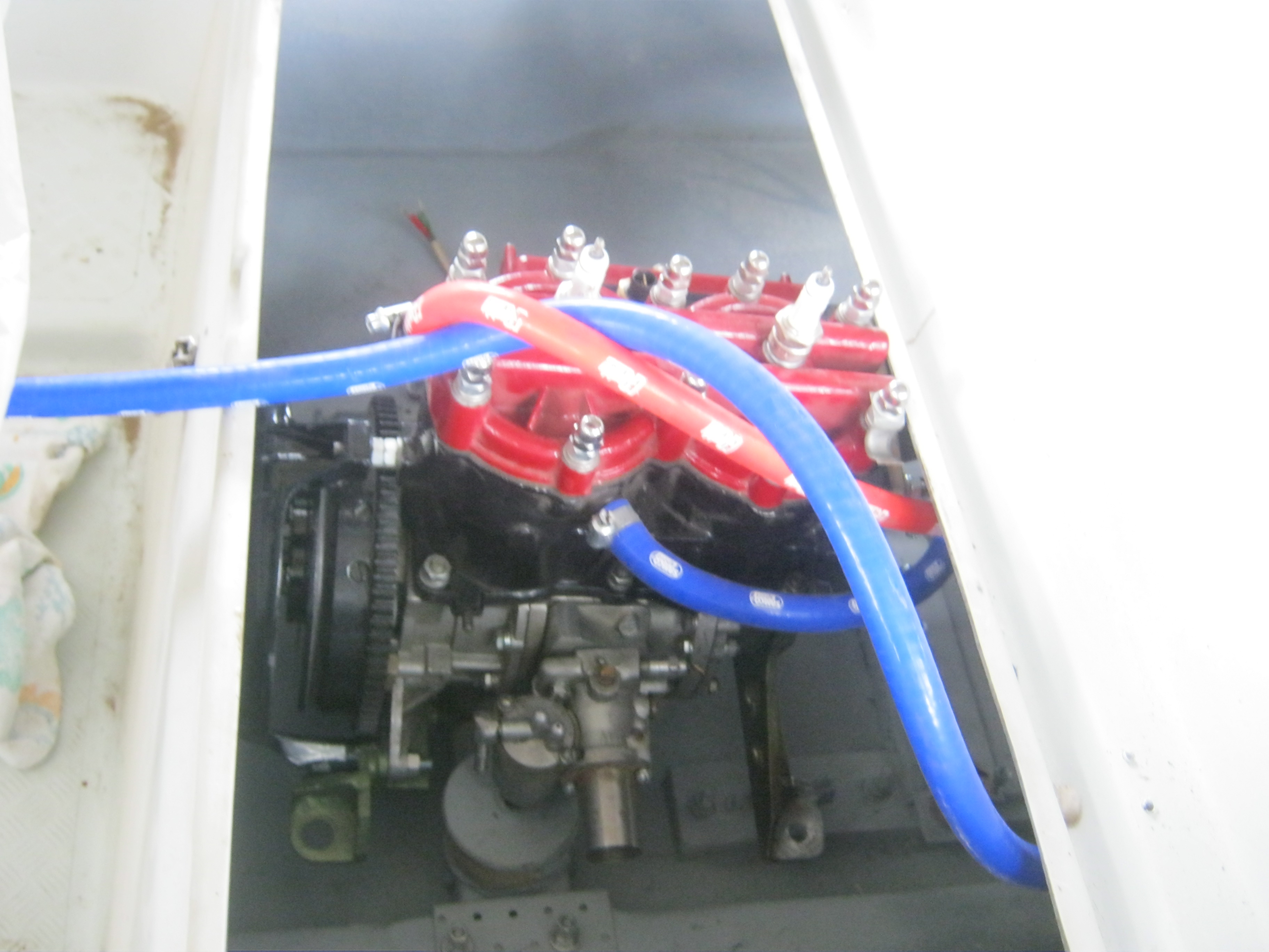

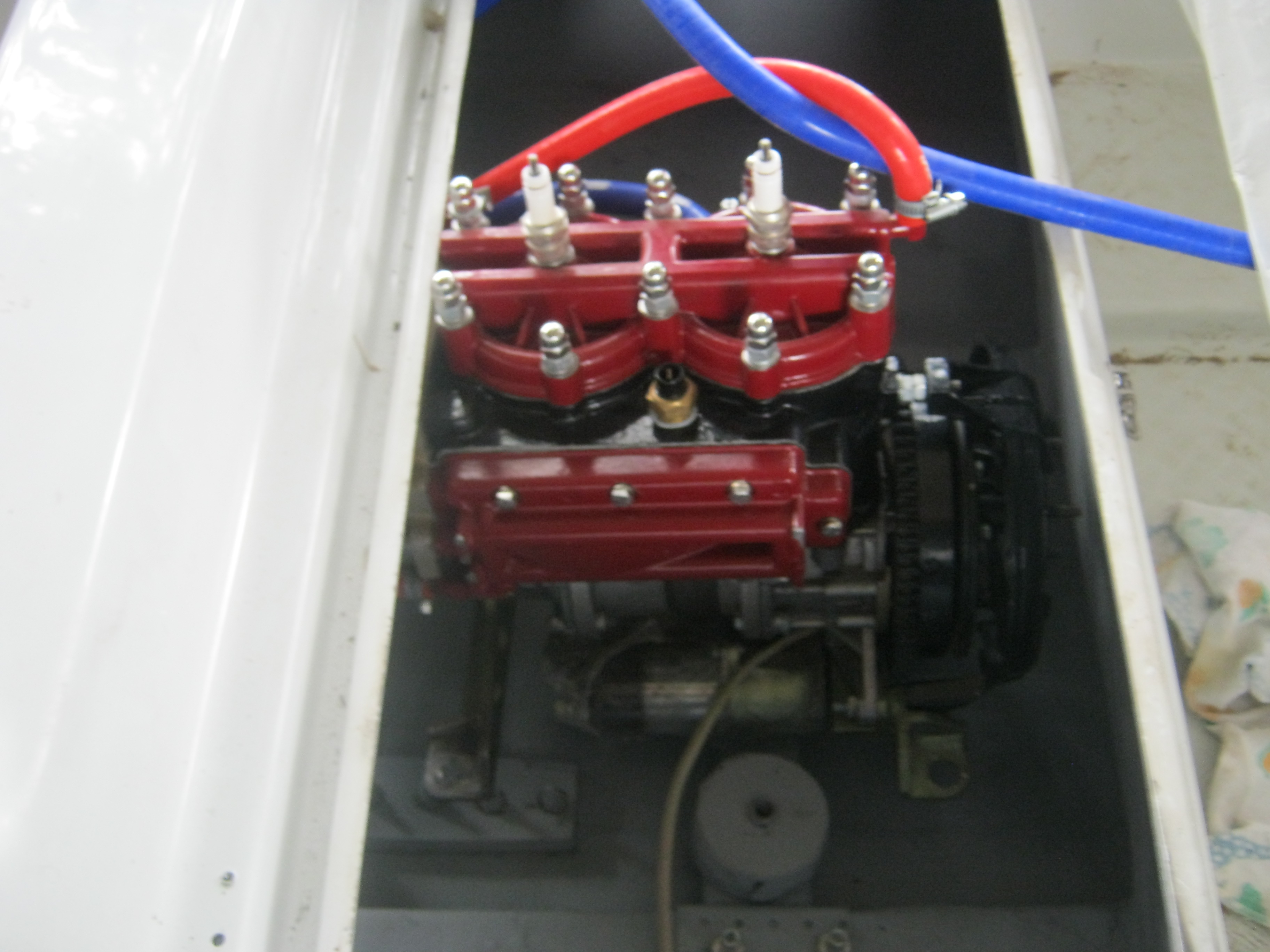

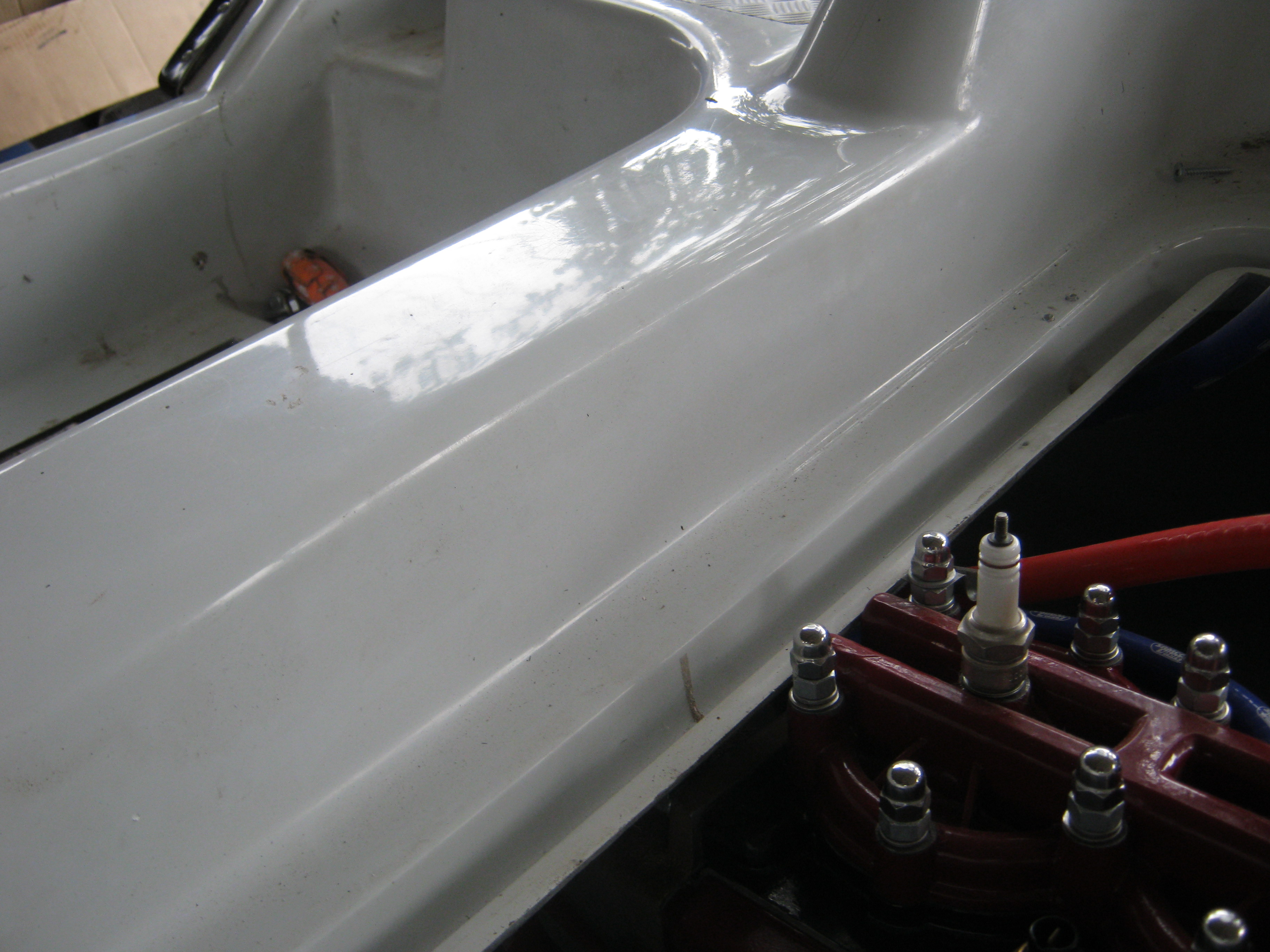

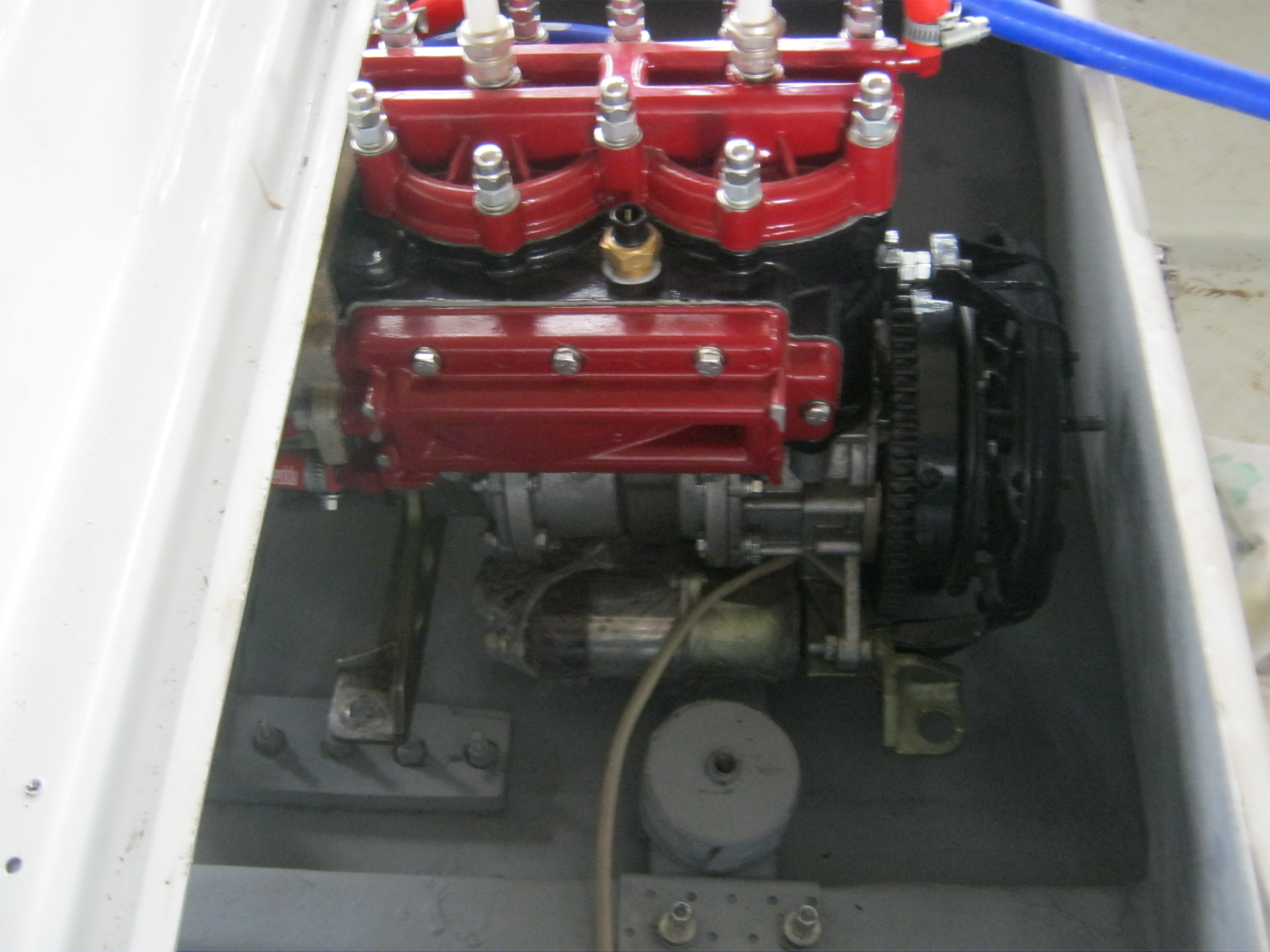

Сообщение viktorr » 22 сен 2019, 12:12
Вот поставил мотор(пока тяп-ляп). Вот так вырезал корму, оставил- что смог. Видимо на этой базе и буду ВАЯТЬ))).
Шоб переплюнуть Васильевы детские игрушки.)))
Мотор стоит на штатном месте.
Можно привязывать вспомогательные девайсы: глушитель; бак и тд. "Ваять"! :)

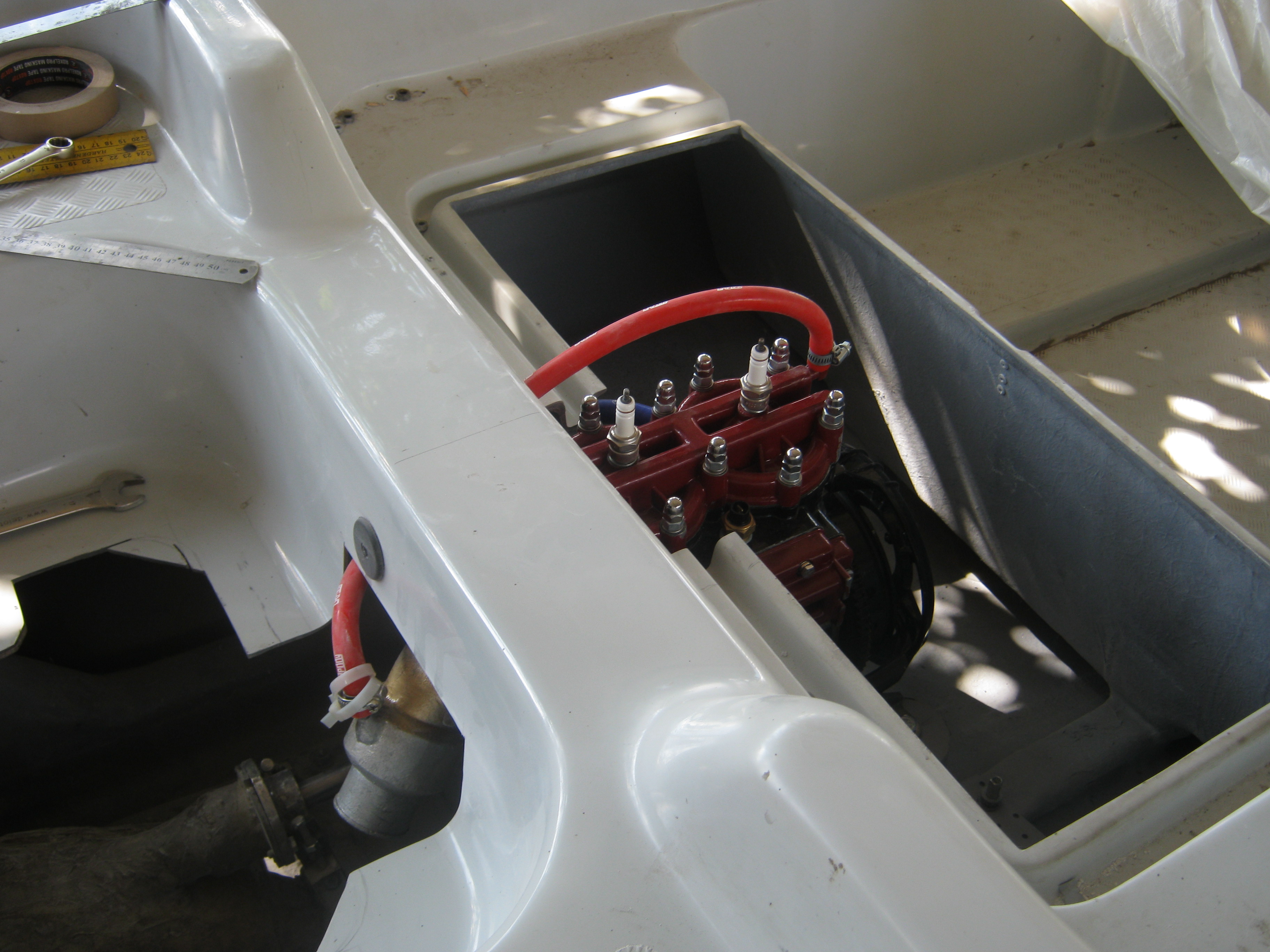

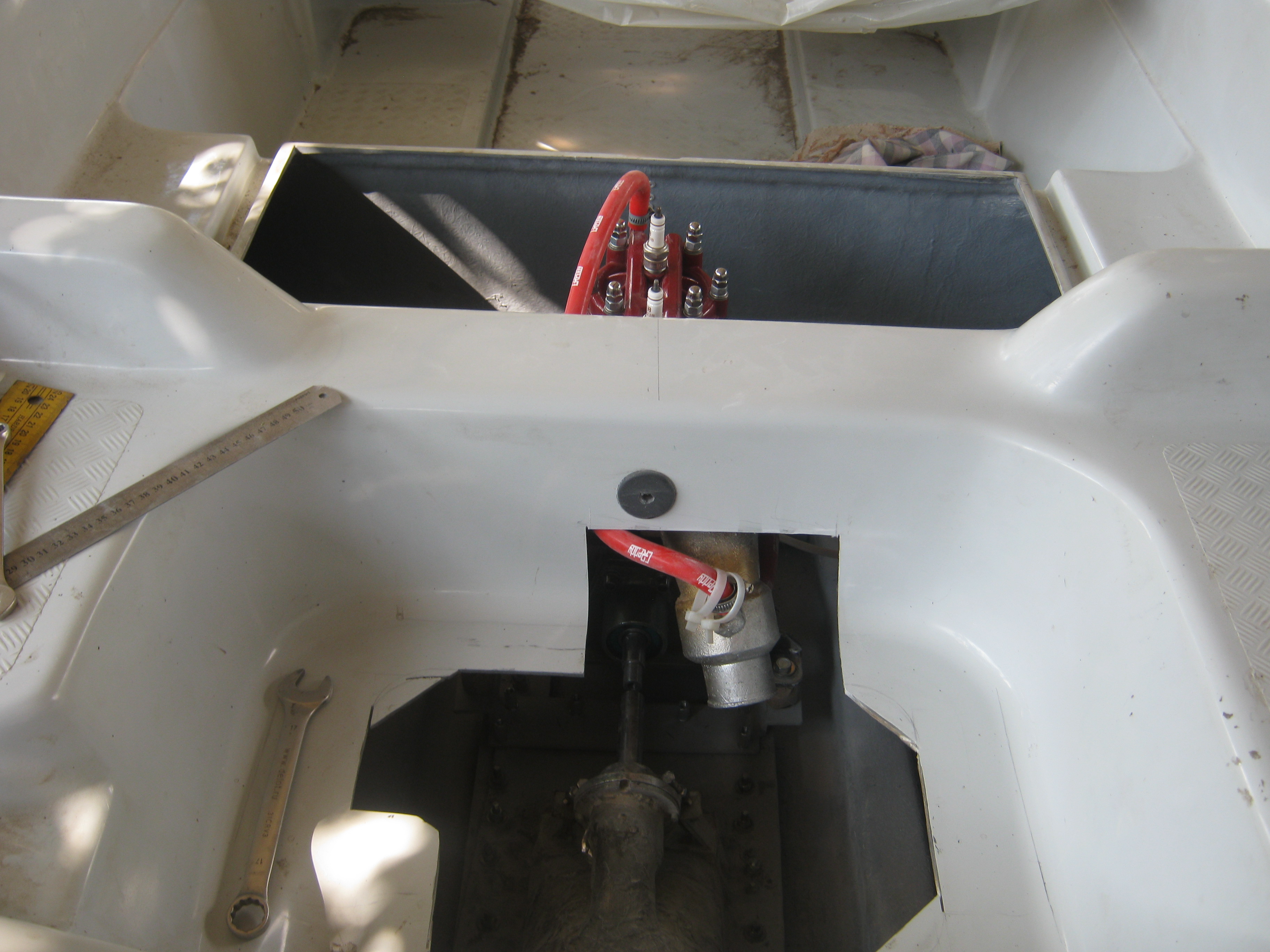

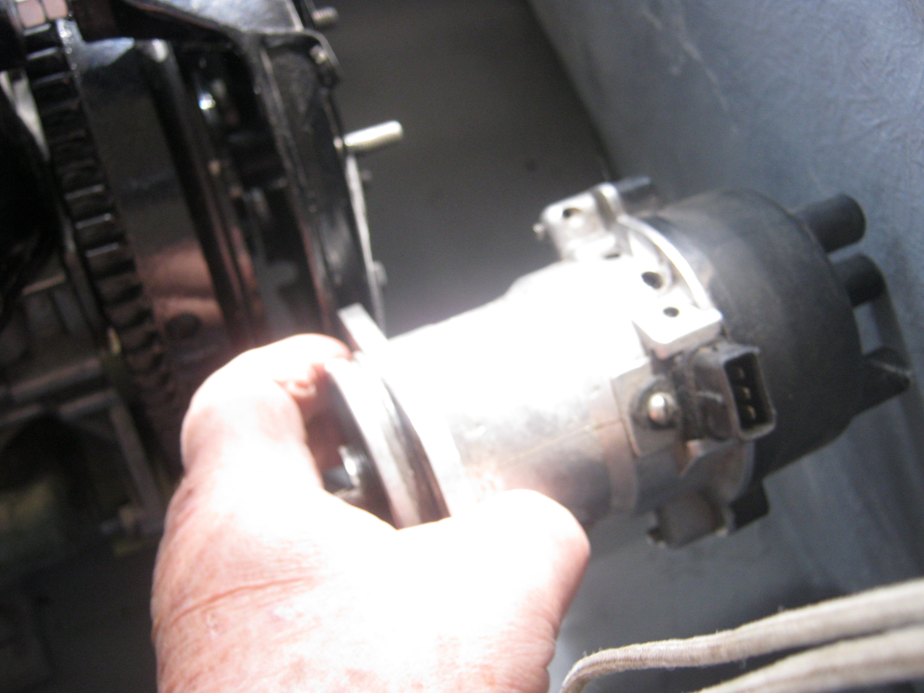

Сообщение viktorr » 22 сен 2019, 15:45
Как я и предполагал, восьмёрочное зажигание -не умещается и необходимо делать отверстие для выхода крышки трамблёра
в салон. Потом декорировать его чем-то.
Приглядевшись , я понял -это мне -не нравится.
Есть План -Б.
Поставить отдельные датчики холла на каждый цилиндр, в самодельном варианте. Единственная загвоздка - надо два ФУОЗ!
У меня -один(завалялся). Придётся увеличить издержки на один ФУОЗ!
Сделать можно будет -зимой.
