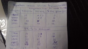

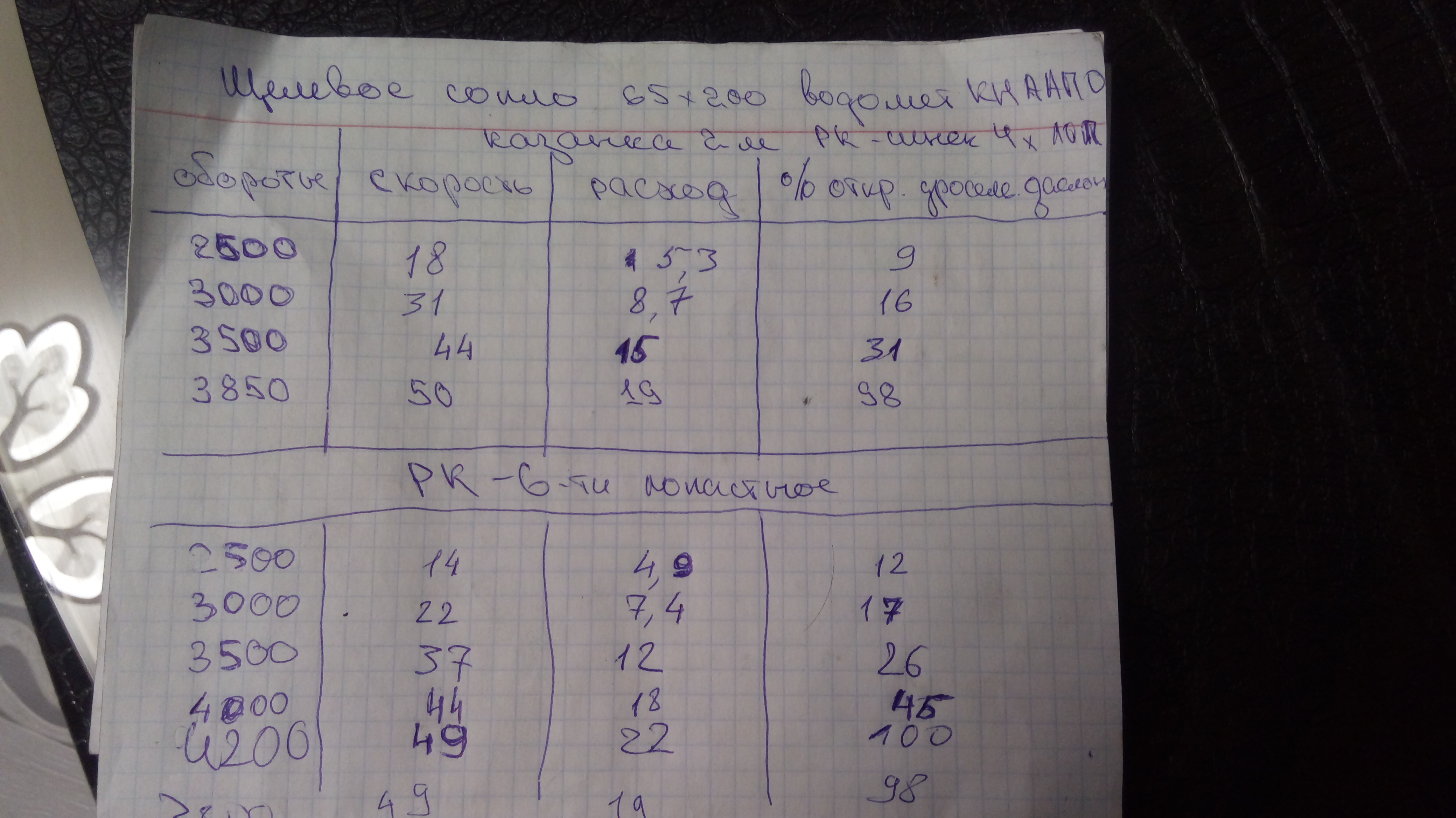

Вадим пришёл, поэтому -добавлю умного.
Вадим, ты не представляешь -как я рад , что нашёлся такой человек, который составляет таблицы и Как-бы -хочет помочь сообществу водных моторников.
Ты, как будто -бы -я, и в то-же время -не я :D ;)
Чем ты отличаешься от меня? Мелочью. Я не люблю делать лишнюю работу! Ну, типа -лентяй :oops:
Таблицы. Может они и нужны Андрею, для более тонких медитаций, но, конечно, основному контингенту водномоторников -не понадобятся.
Я-бы, лично - записал -бы показания - на максимальных оборотах или как любит говорить -Сёма- на полной тапке!
То есть, для начальной наладки водомёта, как это ни странно -нужно мало параметров хода.
Как правило это - Максимальные обороты на полностью открытом дросселе и знание Оборотов полной мощности ИЗ ТТХ.
И достигнутая Скорость при этом.
Алгоритм такой: Сравниваем Обороты Факт. с ТТХ-шными. И сразу -Озабочиваемся их несовпадением. Если небольшое несовпадение - Плюём на это! Если, как у Вадима- не надо делать умное лицо - просто ДРУГОЙ винт. Делаем или заказываем.
Таблицу отдаём Андрею, для медитации.
Это всё при том, что считаем , что водомёт у вас с максимально возможном КПД - при ваших возможностях.
(я-бы посоветовал сделать Рифли на водоводе. Японский секрет ;) )(повышает -до нескльких процентов КПД. За счёт направления потока) .
Уверен, Вадим, что у нас -никто не клюнет на Рифли))). Научно -экспериментального мышления - не хватит.
Привыкли вытащить нафталиновое и приодеться на деревенскую дискотеку. И, учти, это -не Я! ;) :D

Виктор так в таблице все есть и скорость ,и обороты,и на полной ,и не полной тапке.По ней видно что двигатель выходит только на максимальный крутящий момент(131 при 3700).Что такое рифли?

вадим в писал(а):Виктор так в таблице все есть и скорость ,и обороты,и на полной ,и не полной тапке.По ней видно что двигатель выходит только на максимальный крутящий момент(131 при 3700).Что такое рифли?
Вадим, ты всё таки -учись читать сообщения. Прочитай ещё раз. А, может -ещё раз. Да и определяй -Смысл сообщения, а не его -ум.
Про момент -лучше не говорить, если не понимаешь.
Рифли - можешь посмотреть в ГУГЛ.
Вообще это по простому -бороздки.
Хотел тебе ссылку дать именно -про водомёт, да между прочим -очень мало материала. Я читал маленькую статейку списанную с японской.
Теперь -всё засекречено. Но, смысл и так -ясен.
И, какое-то понижение сопротивления от отсутствия ламинарного слоя на поверхности водовода и частично принудительного направления движения поверхностной воды. Наверно, это требует -экспериментов. Конкретного я -не знаю.

Вадим, ещё - умного. ;) Я, вижу ты уже привык к графикам и СМотришь на них))). ЭТО ОЧЕНЬ -хорошо. Очень!!!
Я вижу ты смотришь на графики, которые я привёл в сообщении. Отлично.
Но, ведь ты ЕЗДИШЬ - на каком-то другом Моторе! Который и близко не похож на описанные в графиках. :shock:
Ведь ни один параметр с графика не соответствует твоей таблице! Главное - ни мощность; ни обороты на максимуме -типа ничего не соответствует твоему мотору или в мыслях, или на ходу.
ПОЭТОМУ - как ты можешь говорить о Моменте, который на графике -как о моменте двс твоего катерка? :)
Включись в МОЮ логику рассуждений - ПО ВСЕМ ВОПРОСАМ.
Не пытайся меня "щучить" , а, пытайся понять-что я говорю. Я говорю по- русски -прилично ;)
Если не понял про Момент - переспроси. Я тебе отвечу , даже не про момент- а, почему ты про него трактуешь -неправильно.
Но, это будет похоже на текст -Выше. ;)
Ну, думаю -ты понял - ни один опытный заезд не прошёл на твоём отремонтированном моторе.
Единственно, мы со Сталкером -под шумок , ))) говорим тебе про недостаточные Обороты , ссылаясь на график. Но, имеем ввиду, что это ,конечно -ИНТУИТИВНО и быть мощности БОЛЬШЕ- быть не может.!!!))) ;)
Потому, что ЭТА мощность, которую мы; ты определяем по ТВОИМ оборотам Хода - она по графику соответствует МОТОРУ В Графике! А, определённая нами для твоего хода - ДАЖЕ, скорее -Завышена. ;) :D
Причем тут максимальный крутящий момент . Момент раскручивает коленвал под нагрузкой. До определенных оборотов. А , что бы передвинуть катер с точки А до точки Б , нужно сделать РАБОТУ Работа это мощность двигателя в данном случае . Работа есть произведение , крутящий момент умножить на обороты . И пока растут обороты , без резкого падения крутящего момента , мотор можно крутить.
