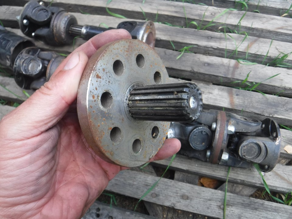

вот был окончательный вариант - это фланец мотора.

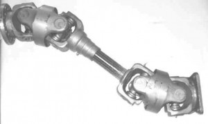

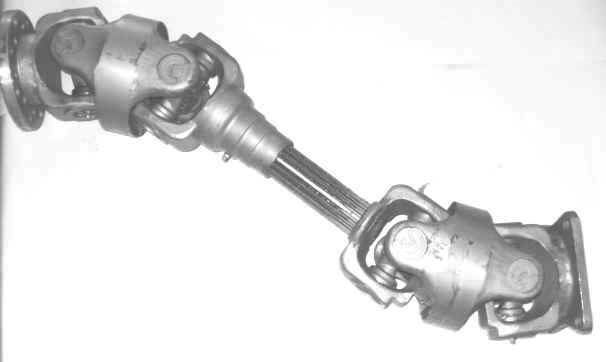

Вот на фотке -применение двойных карданов -Букетом :lol: Если с фотки УБРАТЬ любой-хошь справа ,хошь слева- ВСЯ конструкция теряет всякий смысл, а, приобретает -бессмыслицу. На вопрос -зачем- не найдёшь "Слива".)))
Суть такая- Два кардана ставят в передачу ЧТОБЫ придать работоспособный ВИД -СМЕЩЕНИЮ валов! Усугубленного Углом Осей. Это единственное предназначение системы двух карданов.
Два двойных кардана -разделённых "палкой" - увеличивают УГОЛ работы осей передачи, ну, и -видимо -допустимое смещение осей, по сравнению с двумя ординарными карданами.
Конечно, это всё связано с оборотами и тд.
Сами карданы -прекрасно работают в своих параметрах. Представь вот такую передачу как на фото -с двумя двойными карданами- в Очередном катерке. Сколько оригинальных решений , можно провести - не ОТРЕЗАЯ масляных поддонов- вплоть ДВС- под 45 градусов к килю!!!))) :D
