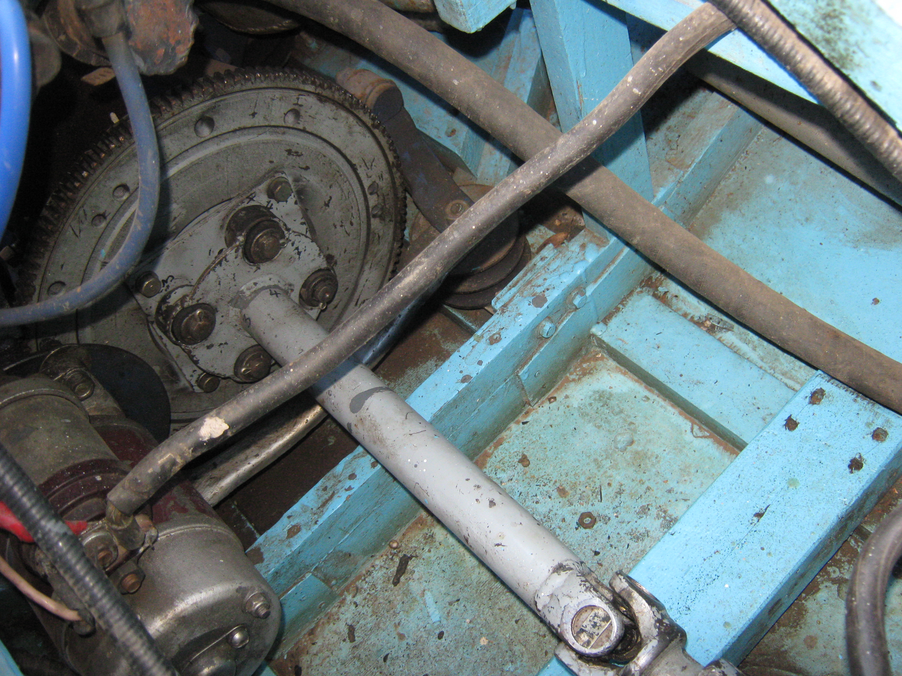

Про Кардан, также - поддержать(или опровергнуть) меня ! А, не давать Надежду на Авось.
Где ты ,Василий видел, что в новой зеландии-ставят карданы от Уаза?. И я-не против этих Карданов на Уазе. ))) :D
Вот посмотри на Фото-какие делают карданные передачи-НАСТОЯЩИЕ КОНСТРУКТОРА для самоделок.
Это не я , а, мой Тесть. И всё у него так(я учусь)- к конкретной ситуации- он делает КОНКРЕТНЫЙ Девайс. )))
Мне самому надоело. Я ему- Да давай возьмём от Запорожца! Он, сразу рассказывает случай: как его друг купив "Урал"(раньше), всё пытался приспособить к нему детали от Запорожца, а, он всё говорил ему: ничего от Запорожца тебе не подойдёт!
Вот СПРОСИ меня про эту карданную передачу -кое-что-скажу.
Я её, уже несколько раз Постил, но, никто не заинтересовался))). Потому-что-Ума -маловато. Зеландию -подавай :lol:

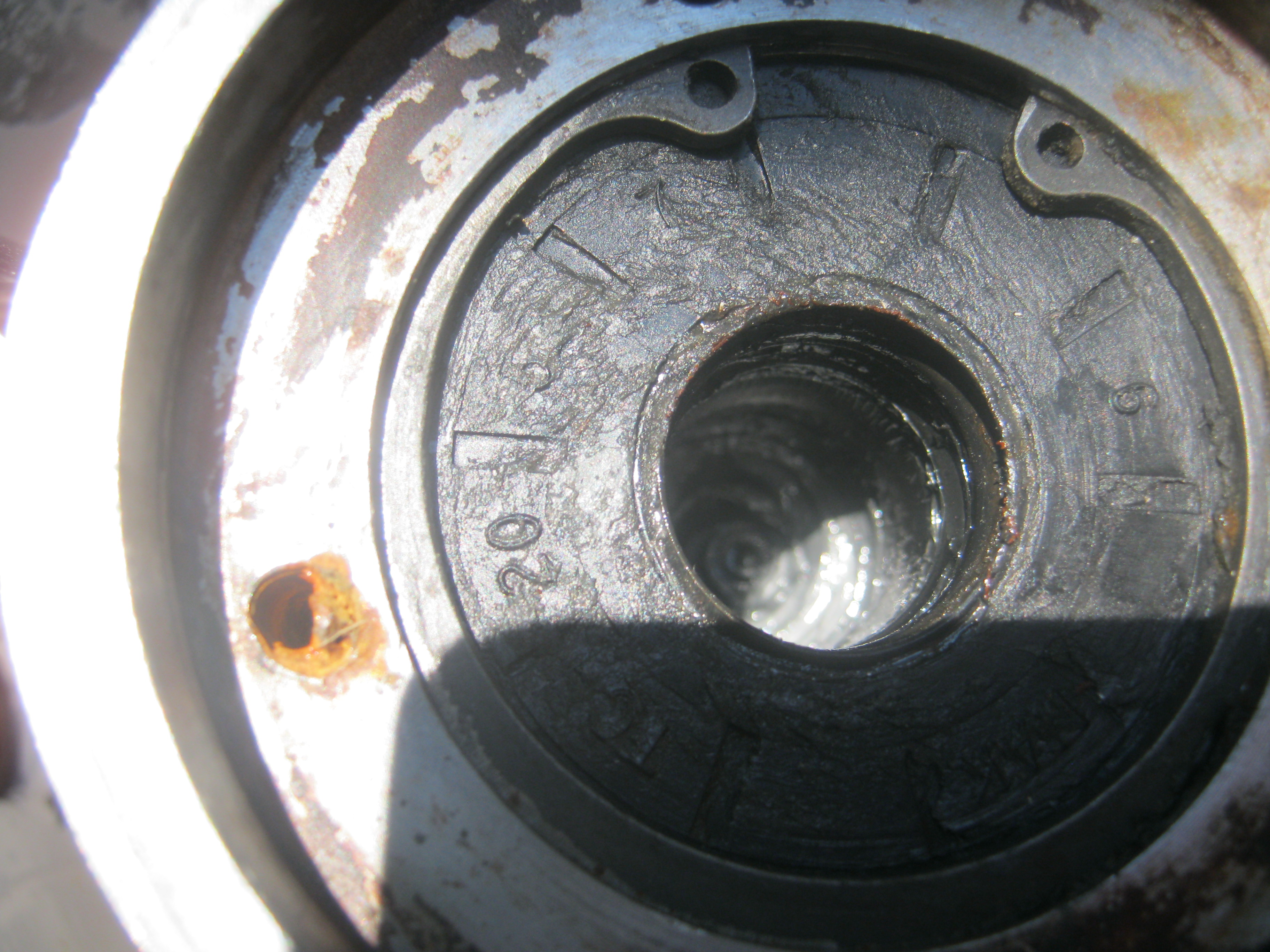

Так ,наткнулся.
Это переделанный "конец" кнаапы с втулки Гудрича на подшипник. Это я снимал заменить винт- после , ну, примерно - после 5 часов пробега с интервалами. Фоткал специально для разговоров о "Воде в подшипнике".
Воды оказалось- "ни капли" :D
Мне кажется для неё и места-то нет))). Думаю, что - и не надо делать "мёртвые пространства". Охлаждается хорошо; смазывается -хорошо.
Сама переделка для моторов 2108 - не очень трудоёмкая . Один подшипник; две манжеты. Стопорное кольцо.
Последующие ревизии- такое-же Состояние. Посадка-Скользящая. Снимается -легко. У кнаапы всё сделано-Удачно.
Типа -на Гамильтоне. Раннем.
