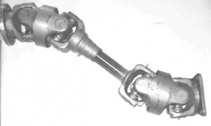

Вот например - посмотри мою фотку(она, конечно -не для этого, но-так).
Посмотри соединение полувилки нижнего кардана со шлицевым валиком? Точно такое-же Соединение!
Просто , Васильевский , обескураживающий дизайн соединения - придаёт ему эпатажность))).
На самом деле-это обычное соединение , наверное -Сваркой. Допустим , с запасом прочности - 5!.
Ну, он сделал -Лихо; Красиво. Не обыденно. НО НА ВИД,
Что здесь лучше обсудить , в плане -"карданов"?
Понятно, что верхнии два штуки , в классическом сборе, магазинного вида можно сказать -Феншуй.
Один там обрезок, вроде.
И НАШ - Оригинальный!
Этот СДЕЛАН неправильно- не по Феншую. Не буду ломаться , если вы спросите меня- почему, ёжкин кот?
Не, потому, конечно , почему сказал Сталкер, но, есть в его словах -зацепка , так сказать - неявное , подспудное(подсознательное ) целеуказание.
Из предидущего сообщения , вы , конечно, понимаете, что я говорю не о "Кардане", не Двойном кардане, а, говорю, как мы с вами договорились- О Карданной передаче , состоящей из Фланцев; Шлицевого соединения" и двойного кардана. Без всяких кавычек.

То есть , Алгоритм ТАКОВ: Повесил Карданы(вспоминайте , что это) и всю , остальную металломудию -МЕЖДУ ними!
В любом случае, при таком подходе - всё окажется , наиболее -оптимальным по "обрывающим " нагрузкам.
Тогда-уж , никакой виктор не бросится защищать схему трансмиссии жигулей или мерседеса(если эластичная муфта его разорвётся в клочья при установке её в нелигитимную позу), если её нагрузят таётой при 2500 оборотов -то есть -никак не нагрузят ))).

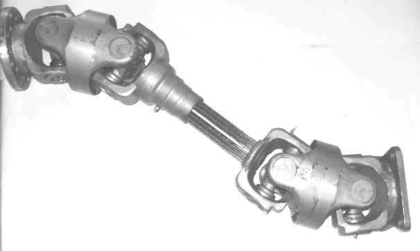

Вот посмотрите фото: это - Хором : Карданная передача , неважно с какими карданами(одинарными или двойными)
, но, сделанная трансмиссионно -Правильно!
Итак: Катушки- эти ПЛЕЧИ разрушающих СИЛ - ДОЛОЙ! Вставки; Утолщения ; Диаметры -долой!
На, сегодня , про карданы -всё. Завтра продолжим.
На ночь -фокус)))

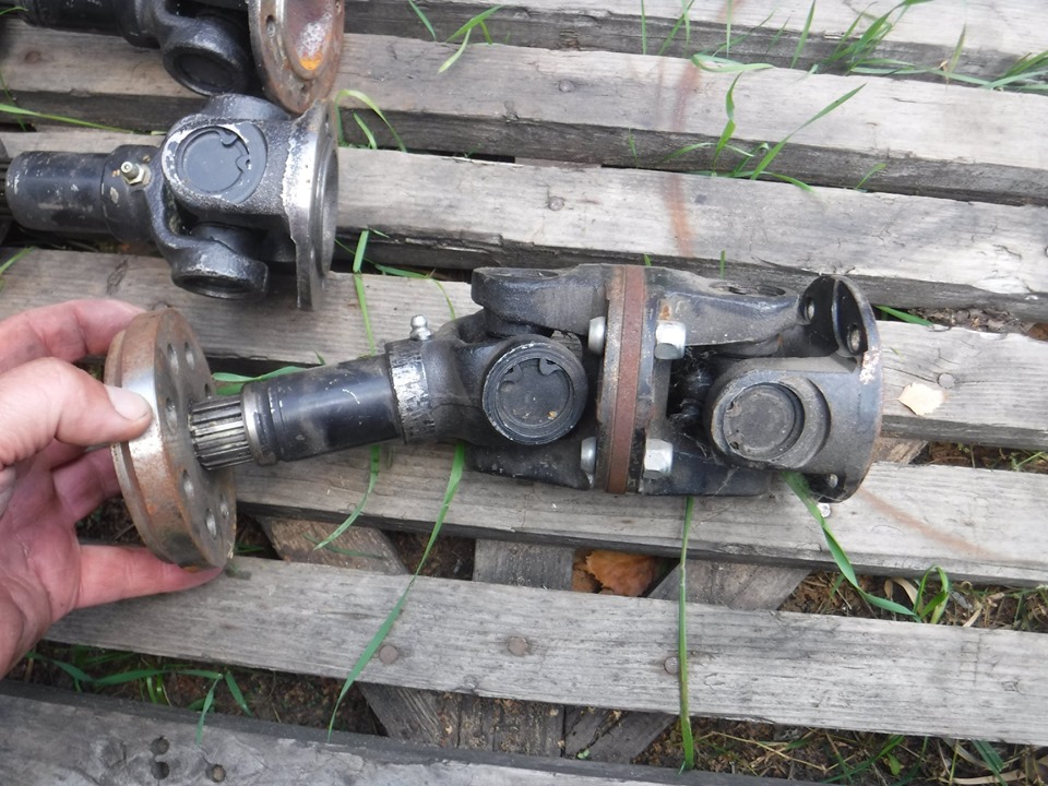

Посмотрите внимательней, со всей Инженерной силой на Карданную передачу внизу- где палец Василия -нежно прижимает её, чтоб она стояла как конь.)))
Но, будет-ли она -правая часть стоять , если он начнёт её поднимать? Ясно, что -нет.Упадёт на шипе.
Теперь , прикрутите всё к своим местам-маховику и гр.валу. Выставьте -пусть и не в ноль- а, так-0,5 гр.
Вращайте 1000; 2000; 3000- И ТД. на каких -то оборотах -возникнут СТРАШНые Резонансные Колебания, которые не остановят-даже Уши Гелиокоптера Сикорского! Если вы их не пробежите БЕГОМ.
Это будет в ЛЮБОМ случае , при такой схеме. Обороты резонанса будут варьироваться и от установки "погрешного" угла и от мягкости подушек и от всего- вы не найдёте от чего!
Теперь Вопрос: Что не так в нашей трансмиссии?(Это я не про свою фотку, а, про фотку Василия, а, то-раздербаните мою :shock: ).

Четыре Катера ездит с такими шлицами.
С "расшатыванием" - никто не обращался, а деталь Оригинальная, в ларьке не продаётся. ;)
Еще раз .
Если шлицы по центру вала - отбалансировать такой очень сложно , и при износе шлицов биение увеличивается и еще ускоряет процесс износа шлицов.
Для низкооборотных валов - пофиг. И чем короче вал - тем проще.

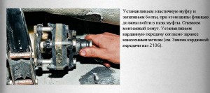

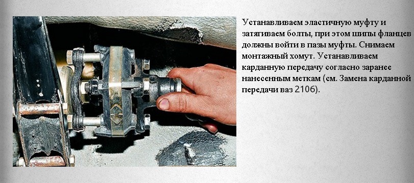

Перелопачивая горы инфы по карданам и эластикам))), (так говорят все пацаны :D ) я нахожу просто интересные картинки.
Помните , Алексей Самоделкин , рассказывал про новейшую эластичную муфту от Новой Шеви-Нивы, без центра - какую-то 4-х угольную :shock: , она ещё была у него -ужасная на вид. Вот фото этой муфты жигулей 2106 82 года.
Как раз мастер разнимает две половинки её и там(слева) -уже видно "центр."
Вот ещё ссылка, как люд -нисколько не сомневаясь -Меняет "Эластик БМВ" на "Эластик ВАЗ 2101" !))).
https://www.drive2.ru/l/454605178205636353/
Поэтому , Алексей, ты-бы лучше на современную жигулёвскую перешел -было-бы БМВ!!! Уж- не согнуло-бы ночью, если-бы днём -разогнул!))) Тем более, там у тебя центровка - в микронах и градусных минутах! :roll:

Единственно мне скажи Василий ;) - Зачем на твоей карданной передаче, апчхи- Двойной кардан? С одной стороны.
Я-же, ты знаешь уже целый день -не люблю их! )))
