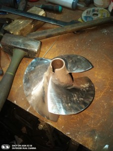

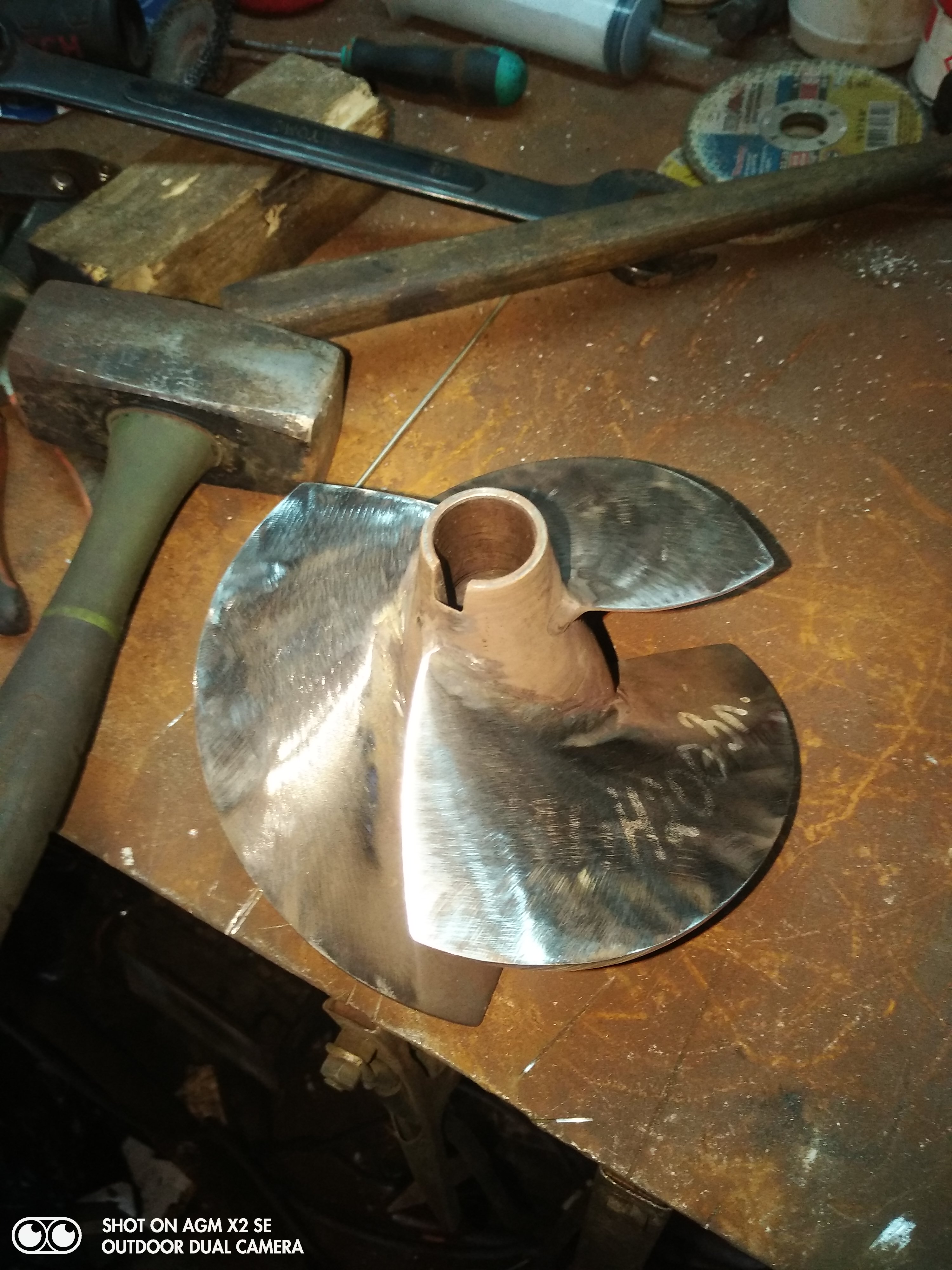

Ну вот на досуге добрался с болгаркой сваркой и кувалдой до винта борус, маленько модефицирлвать его. Выяснилось что даже лопости приваренны со смещением. На досуге накатаю борус прозьбу улучшить качество продукции.
Вот что получилось.
сегодня может испытаю.

в этом вся "прелесть" сварных импеллеров - нет в природе 2х одинаковых :D
Сообщение Alekey Patrol » 03 сен 2019, 15:05
дядя Вася писал(а):в этом вся "прелесть" сварных импеллеров - нет в природе 2х одинаковых :D
Это да, но Сталкер варит окуратнее, специально проверил, у него все норм, это скорей всего поток железа, Ковнер есть но на коленке, в количестве теряется качество. ((( Будем надеяться исправятся.

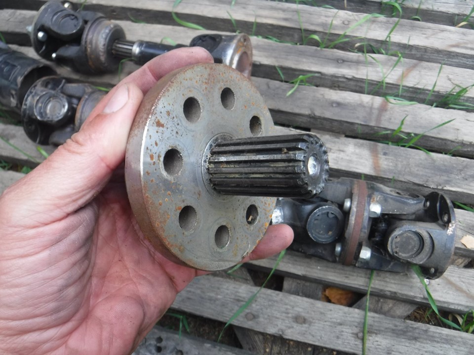

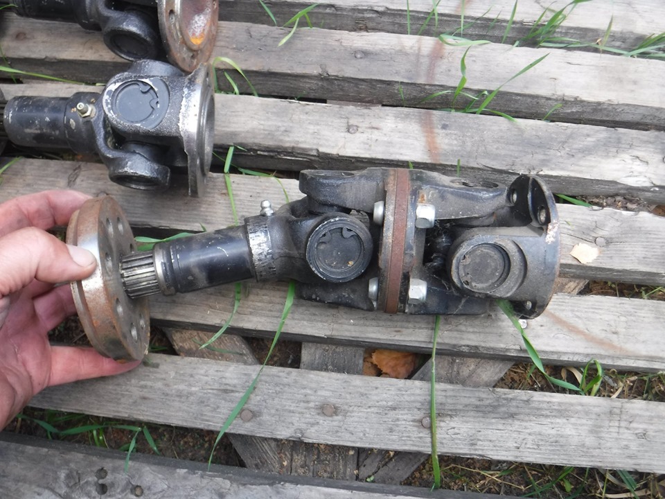

Вот весь набор, жалко выкидывать, его предлагал.(все практически новое, все запрессовано и сварено никелем)
мои "секс-игрушки" из прошлой жизни.
Обрати внимание как были сделаны шлицы (нижний снимок).
Этот фланец крепился на маховик мотора. (Сузуки М16А)
была борьба с вибрацией, радикально которую так и не удалось победить, и еще какие-то резонансные обороты , которые надо было быстро проскочить.

В шайбе шлиц короткий , потом разобьет. Резонанс можно лечить , массу элементов надо менять. Я балансировал кардан от УАЗика просто . На металлический хомут крепил груз в центре кардана . Потом путем проб менял его место положение . Поворачивал на 180 , потом на 90 градусов . Прок был.
... в резрнанс входит вся система , карданный вал , гребной вал , винт. На смартфоне можно поставить программу , и измерять колебания по трем осям сразу.

Alekey Patrol писал(а):Ну вот на досуге добрался с болгаркой сваркой и кувалдой до винта борус, маленько модефицирлвать его. Выяснилось что даже лопости приваренны со смещением. На досуге накатаю борус прозьбу улучшить качество продукции.
....хоть запились , толку не будет...

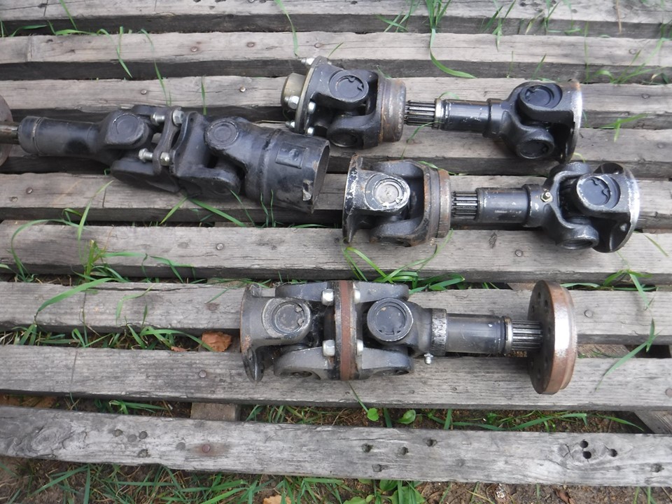

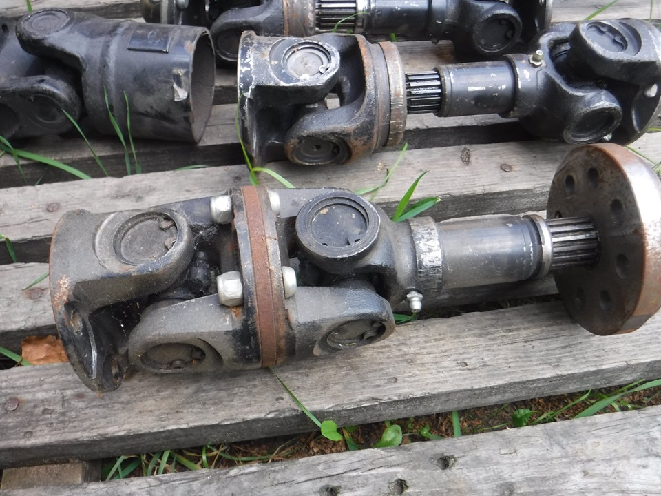

дядя Вася писал(а):то что на фотке - не очень правильно.
есть у меня карданы от "прошлой жизни", выбрасывать в металл жалко .вазовские , по моему "нивские" не помню уже.
Подарю.
Сфоткаю покажу чего есть.
Упаковка и отправка за счёт получателя. ;)
Василий,если не пошутил,давай я заберу.
