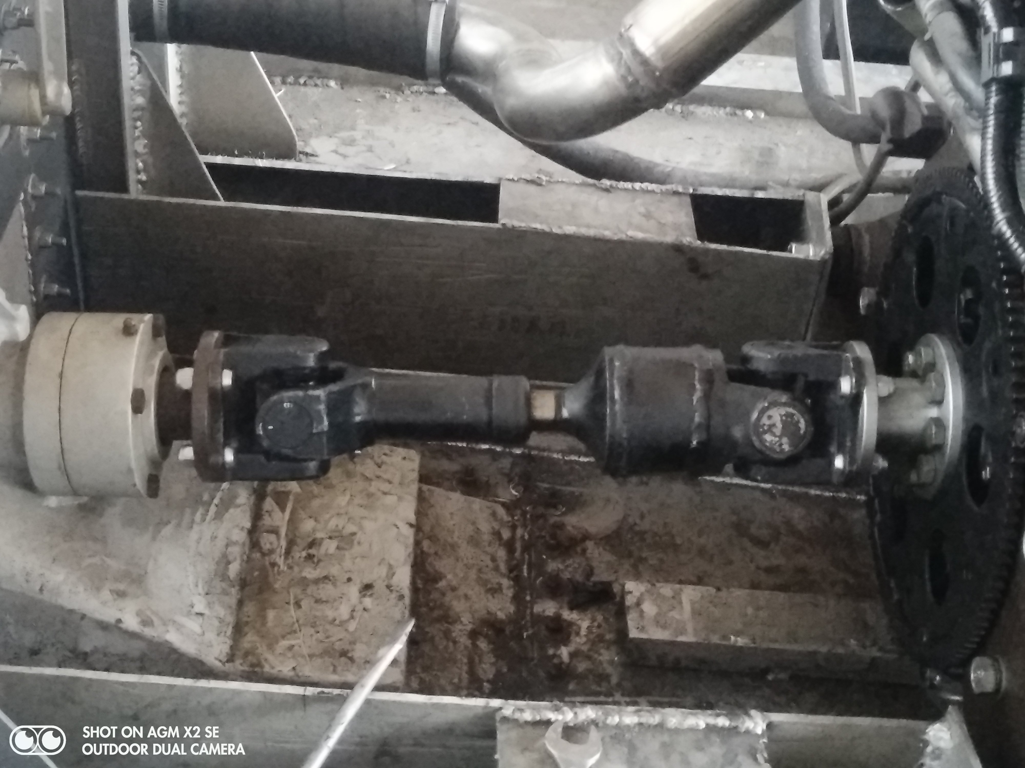

Сообщение Alekey Patrol » 31 авг 2019, 13:21
Изготовил и установил вазовский кардан вместо эластичной муфты со шрузом. В ноль лицензировать не получилось, отклонение от центра 2 мм или на такую длинну 0.5 градуса. Думаю для кардана это не смертельно. Осталось выбрать время и попробовать на поле.

Сообщение дядя Вася » 31 авг 2019, 15:15
то что на фотке - не очень правильно.
есть у меня карданы от "прошлой жизни", выбрасывать в металл жалко .вазовские , по моему "нивские" не помню уже.
Подарю.
Сфоткаю покажу чего есть.
Упаковка и отправка за счёт получателя. ;)
Сообщение Alekey Patrol » 31 авг 2019, 15:56
дядя Вася писал(а):то что на фотке - не очень правильно.
Подарю.
Что неправильного? Просто укороченный передний кардан нивы.

Сообщение дядя Вася » 31 авг 2019, 21:37
а на каких оборотах он работает у нивы?
и при увеличении зазора в шлицах , биение будет увеличиваться в геометрической прогрессии.
Если без шлицов - то надо очень тщательно балансировать на спецстанке.
Сообщение Alekey Patrol » 31 авг 2019, 23:09
дядя Вася писал(а):а на каких оборотах он работает у нивы?
Alekey Patrol
Сообщений: 367
Сообщение Alekey Patrol » 31 авг 2019, 23:15
Расчетные кретические обороты для карданного вала ваз 10700 оборотов, кардан обрезан и сварен в центрах на токарном станке, но не балансирован, шлицевая в нутри ещё 12 см более чем достаточно, если будет увеличение вибрации при испытаниях то просто отдам его на балансировку. Не понравится выточу новый вал и поставлю просто два шруса. Отклонение в пару мм. Не страшно так как мотор все равно играет на подушках.

Сообщение Alekey Patrol » 31 авг 2019, 23:21
Вал без шлицов на такие моторы ставить нельзя так как при резком изменение оборотов мотор все равно играет на подушках и расстояние от фланца моторо до вланца ВД меняется. Если убрать подвижную часть вала это приведет к повышенному износу упорных полу колец коленвала в моторе и потшипником в ВД. Так что спасибо за подарок но погоняю пока своё рукоделие)))

Сообщение stalker » 01 сен 2019, 06:39
Мотор можно и ближе к водомету поставить.
Сообщение Alekey Patrol » 01 сен 2019, 06:46
stalker писал(а):Мотор можно и ближе к водомету поставить.
Можно, поддон резать не охотно, да и все крепления переваривать придется. Места в лодке предостаточно для моих походов, и баки встанут. В моторном отсеке. Да и места остаётся комфортно с мотором по возиться если не дай бог что приключится.
