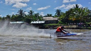

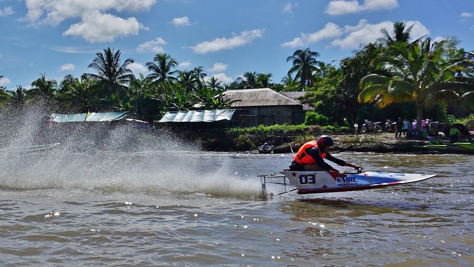

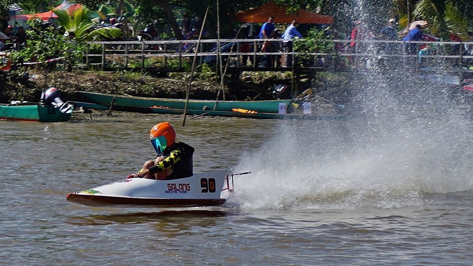

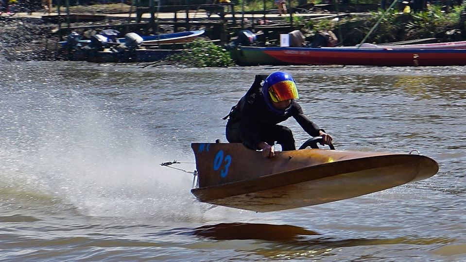

вот как то так , пацаны ездят на "косилках" ;)

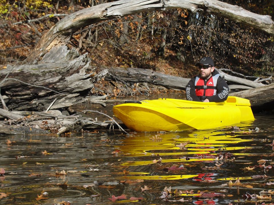

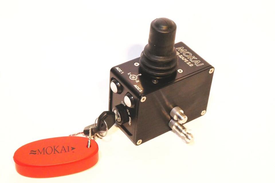

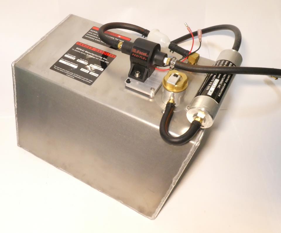

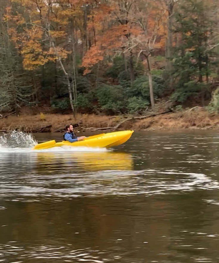

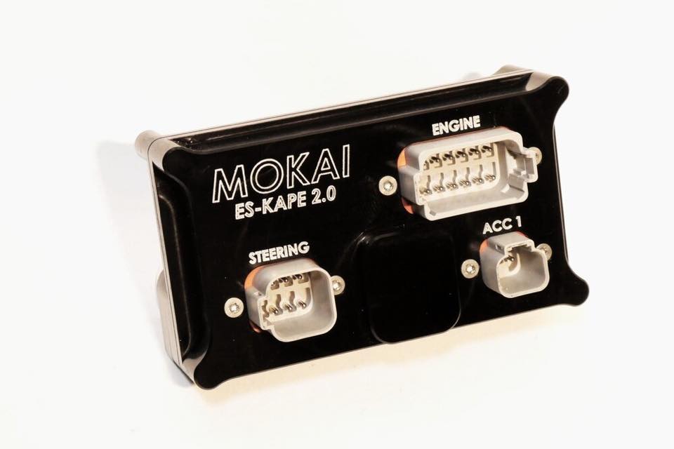

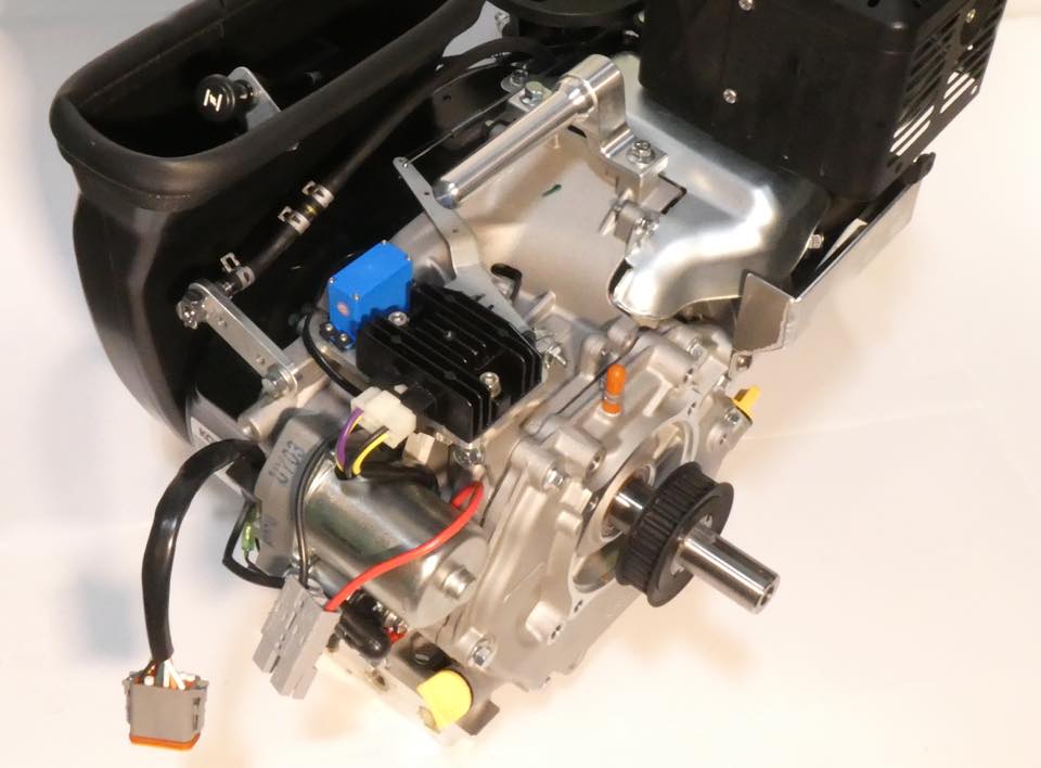

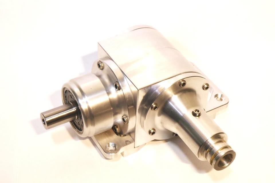

Новый "макай".
Куча электрических наворотов, но при этом корпус тот же уродский, с зауженной кормой.
Более мощный мотор - и он все равно едет в каком то переходном режиме.
цена - 5600$/

Шире корму сделать, нужно и нос шире, иначе упадет носом в воду, тк корма всплывет. Те корма заужена специально.

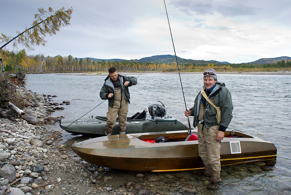

Вот фото Петра Грачева - из Ангарска.
На нем -Мокай на заднем плане,и самодельный "Пеликан". Моторы -одинаковые.
И это две разные лодки на ХОДУ.И у меня нет оснований ему не доверять.РЕАЛЬНЫЙ сравнительный тест-драйв.
Мокай нарисовал какой-то "чудик" по своим понятиям.
На сайте "ихнем" - много фуфла нереального. Даже новые ролики - вывешены на сайте с ускорением воспроизведения.

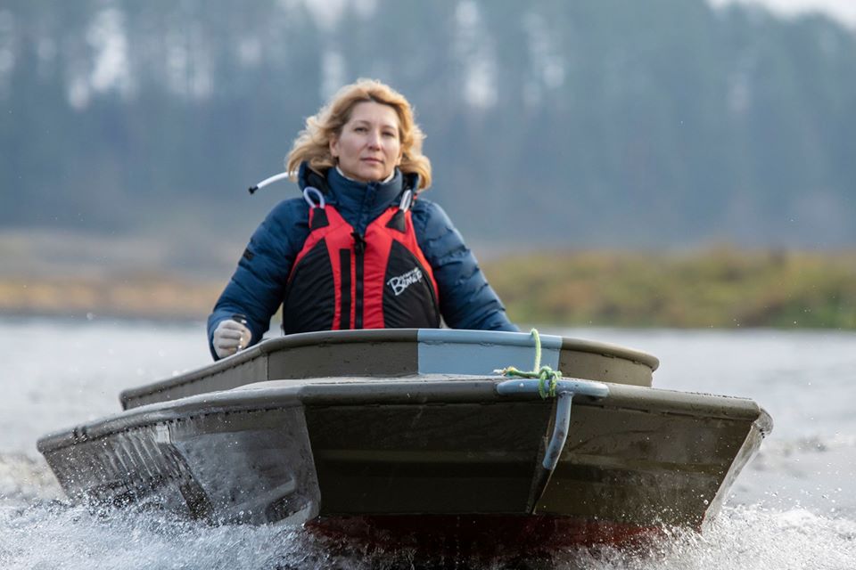

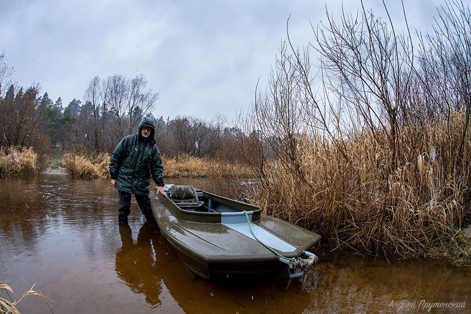

Вот обычный корпус, никаких извращений на корпусе.
Он больше, тажелее "макая" - но бежит БЫстрее.
Нормальный ходовой дифферент - 4-6 град.

Василий, что за женщина? Амазонка? :oops:

Древний мост на старинном судоходном пути в Тверской области.
Фото - А.Прутенский, фотограф любитель.
(последняя "Водомерка" - попала в хорошие руки)
