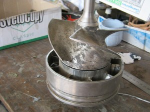

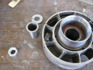

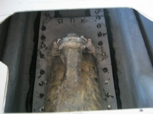

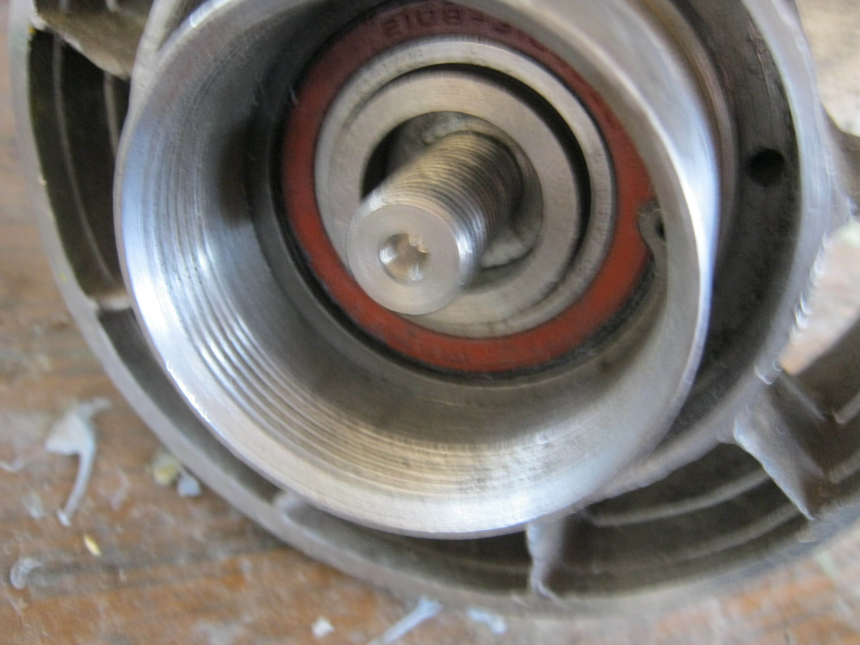

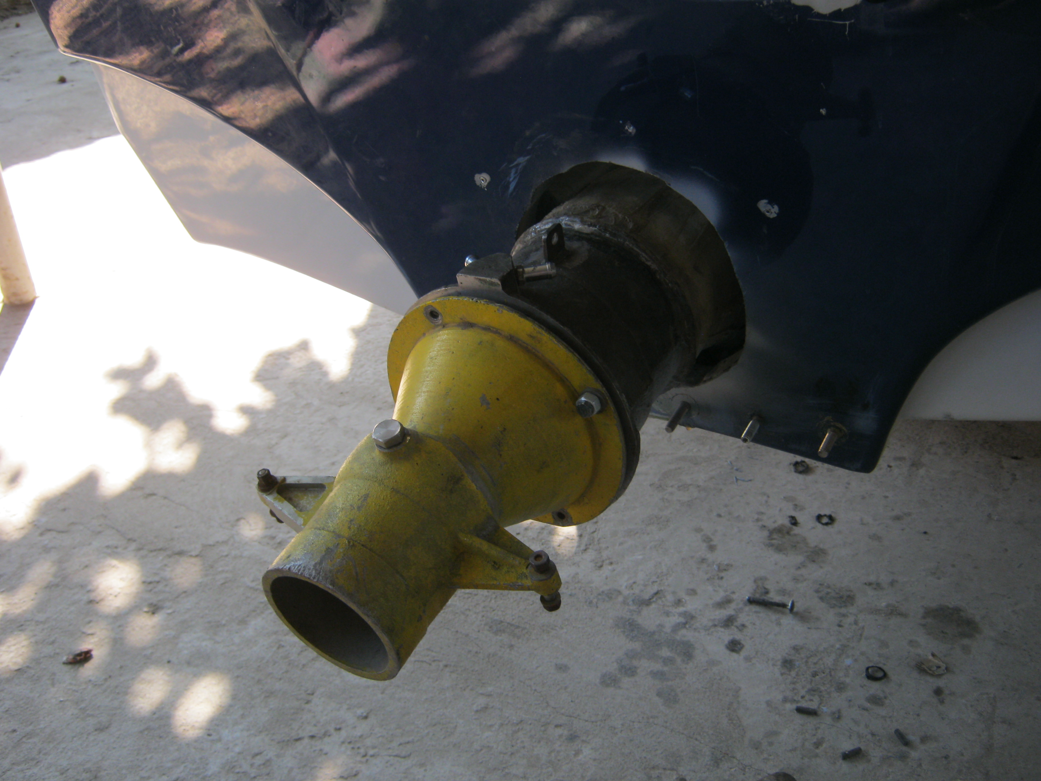

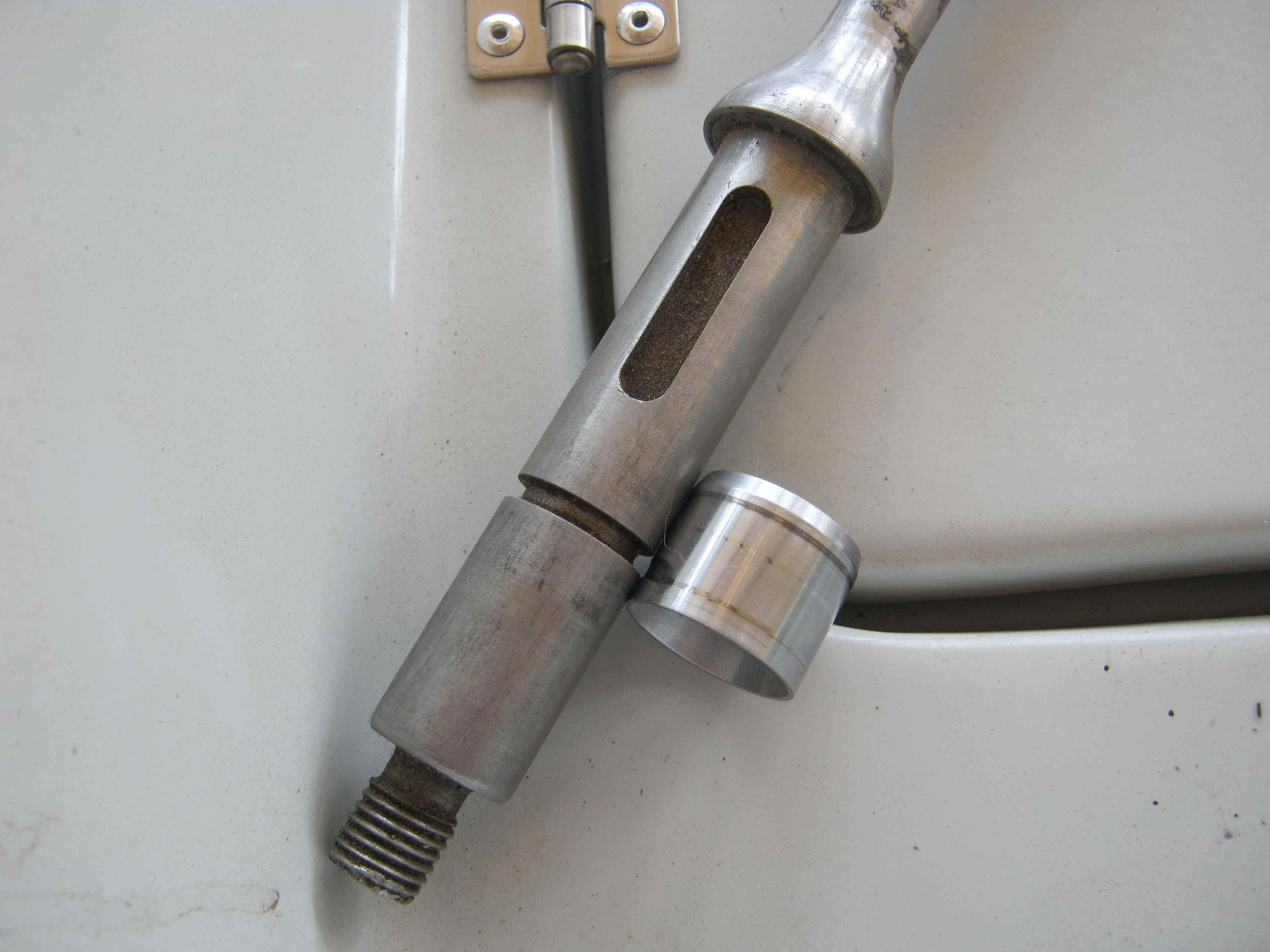

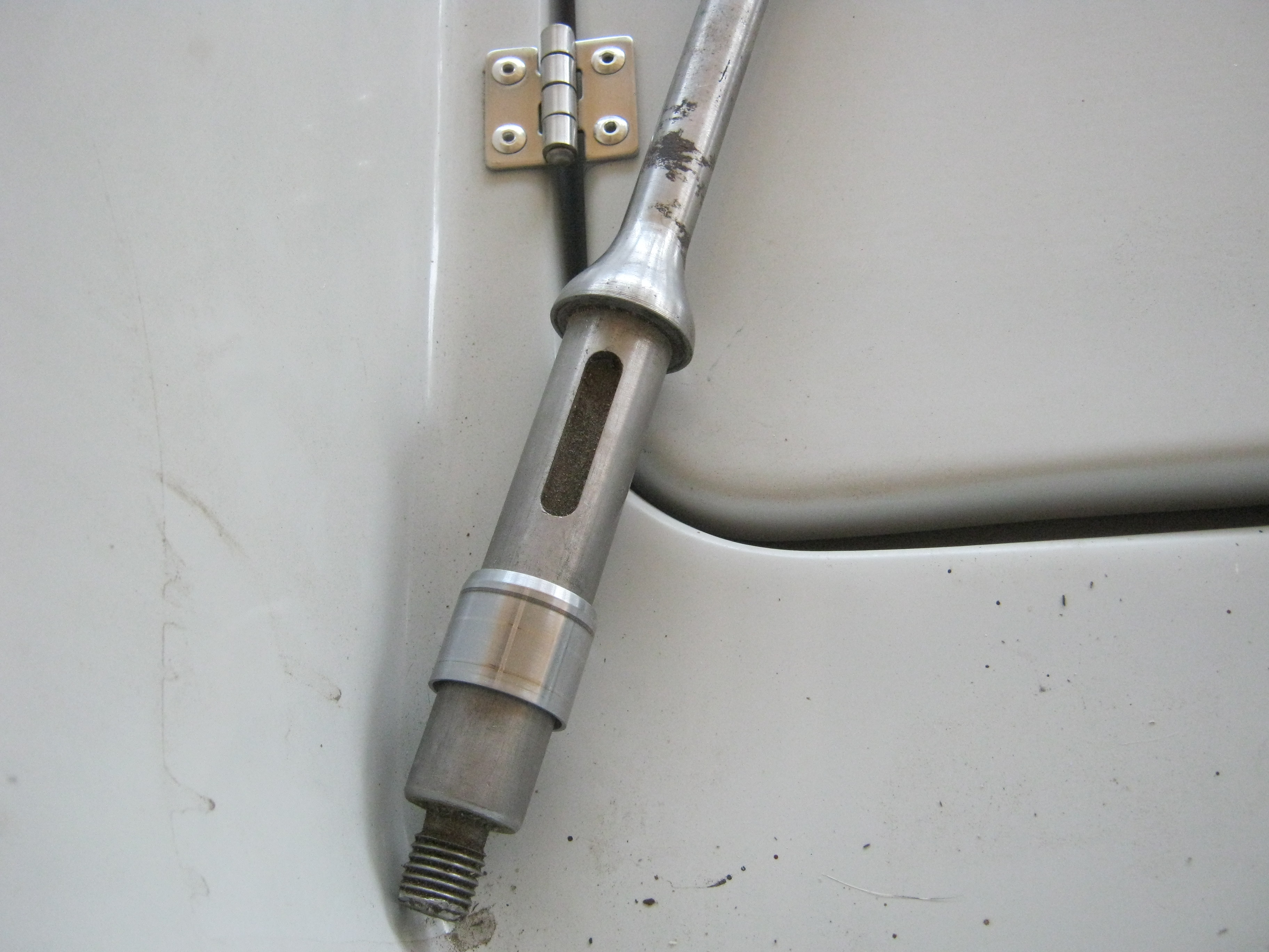

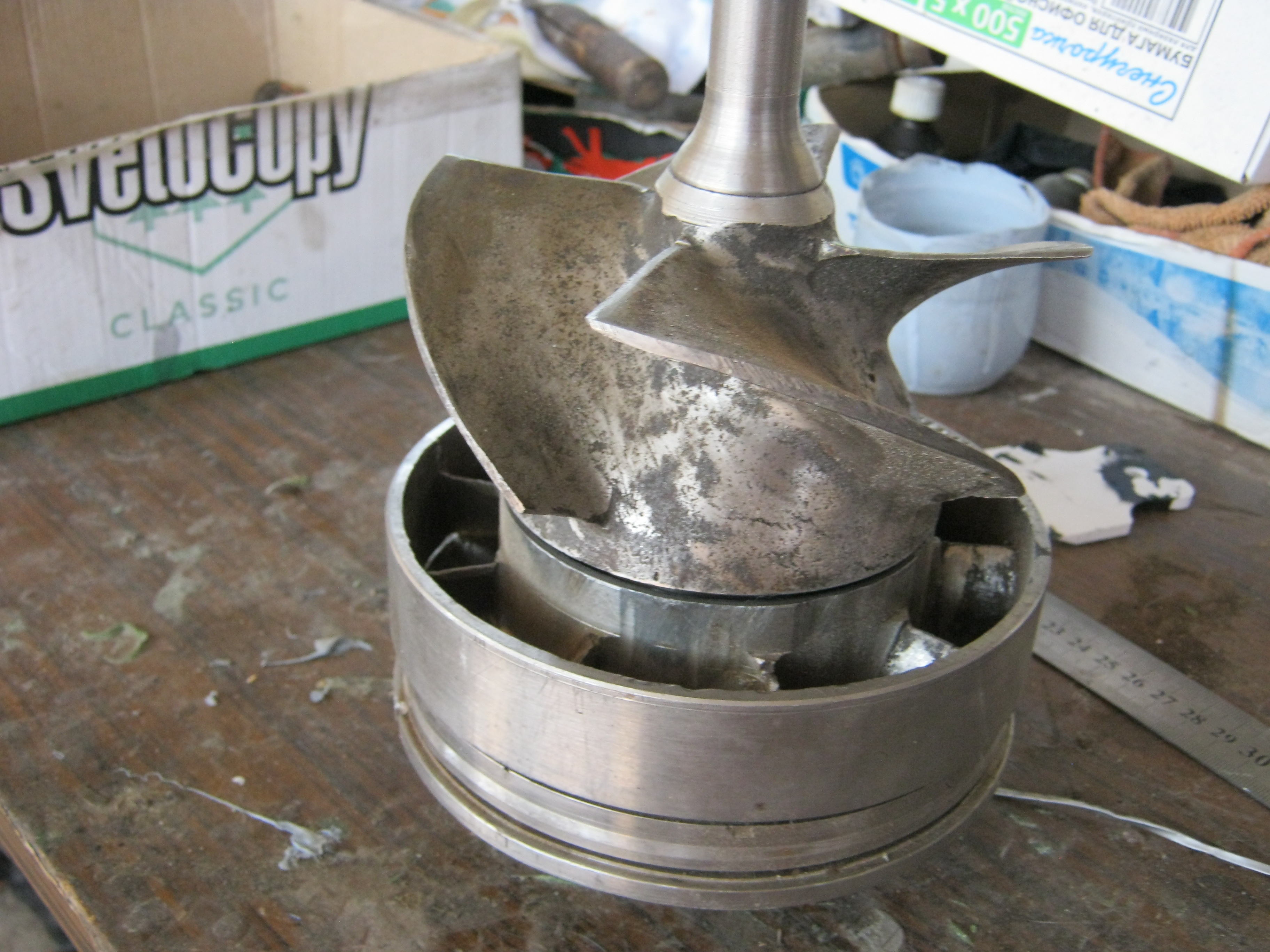

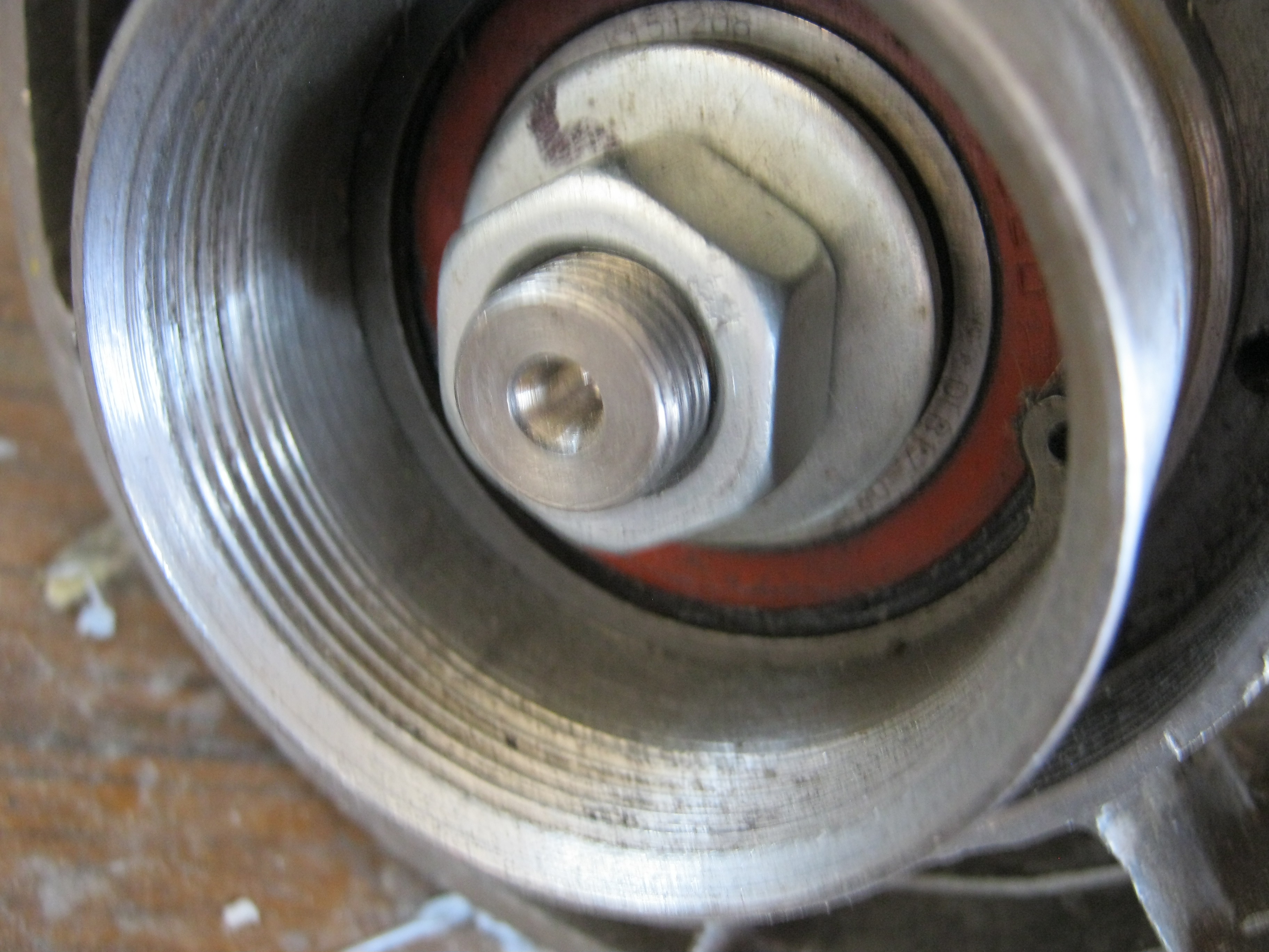

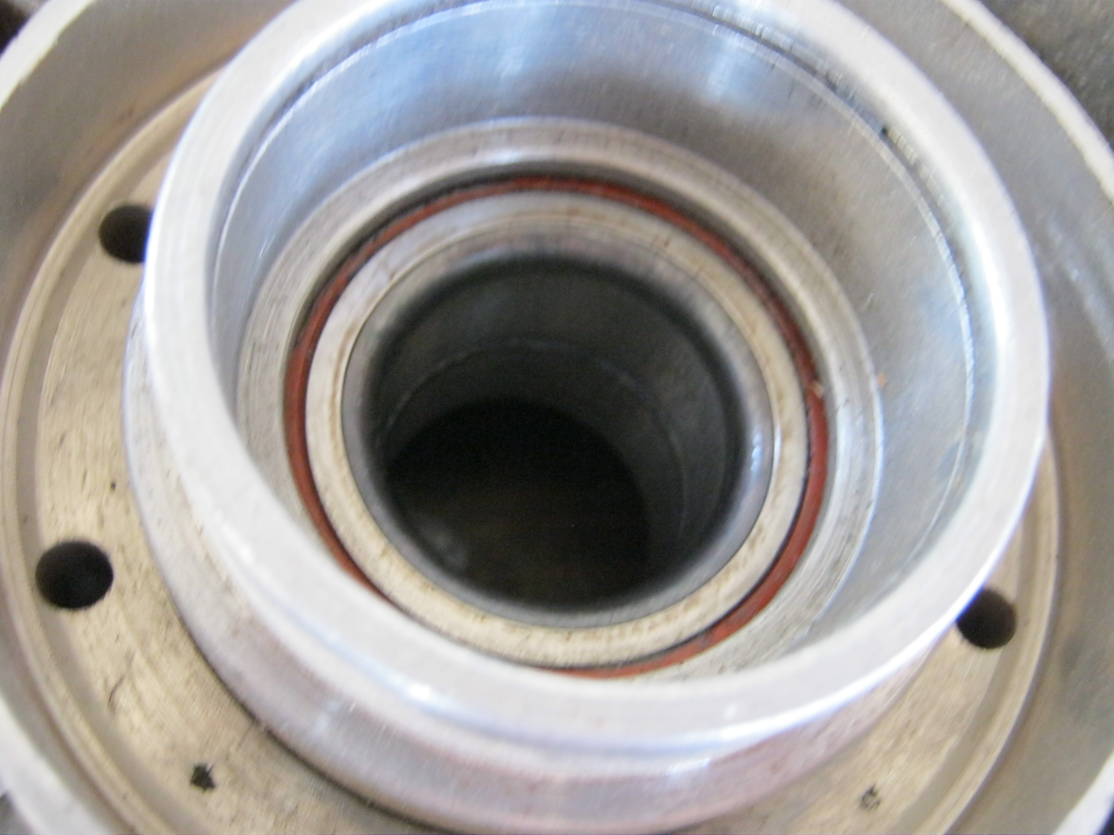

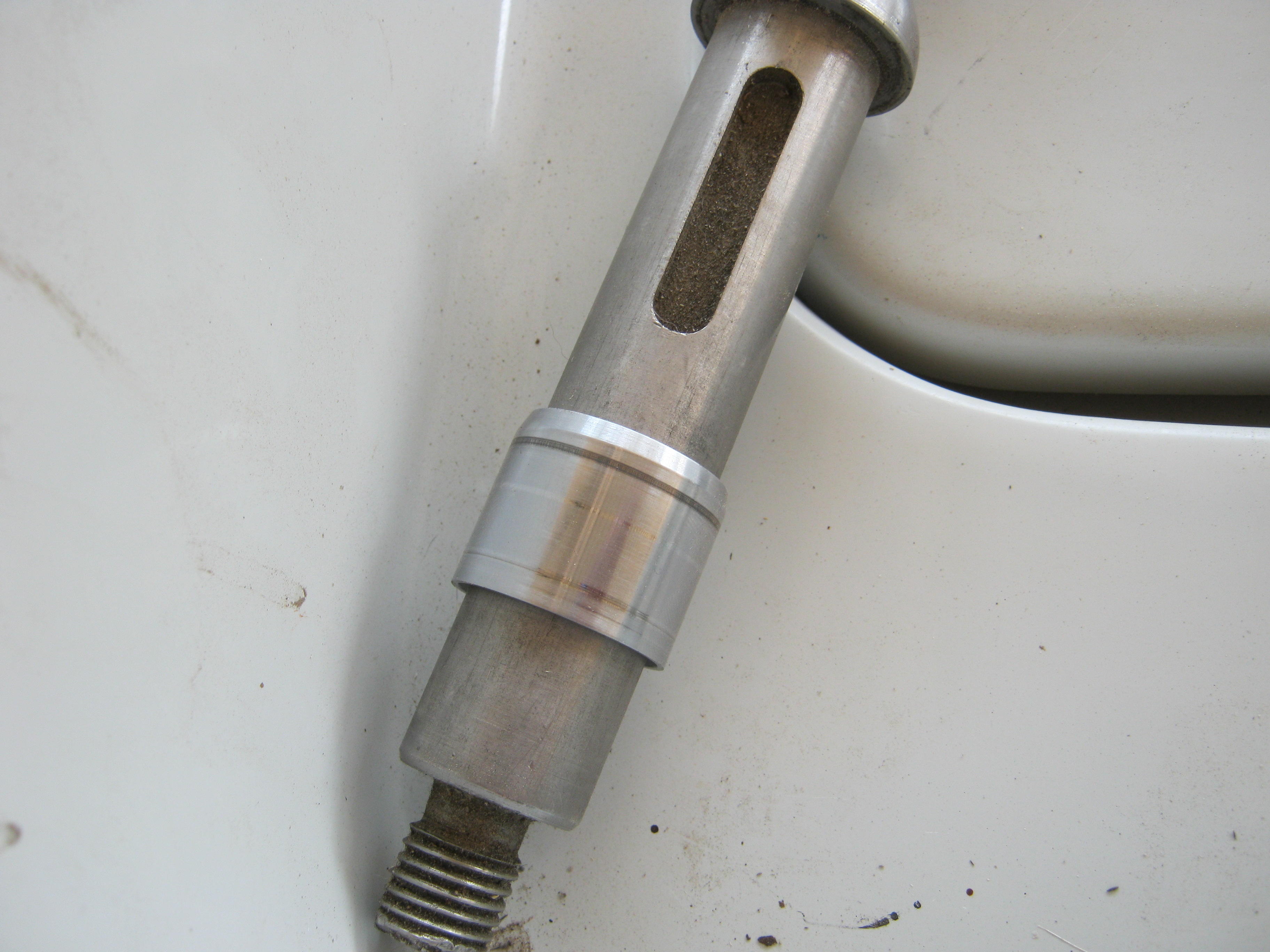

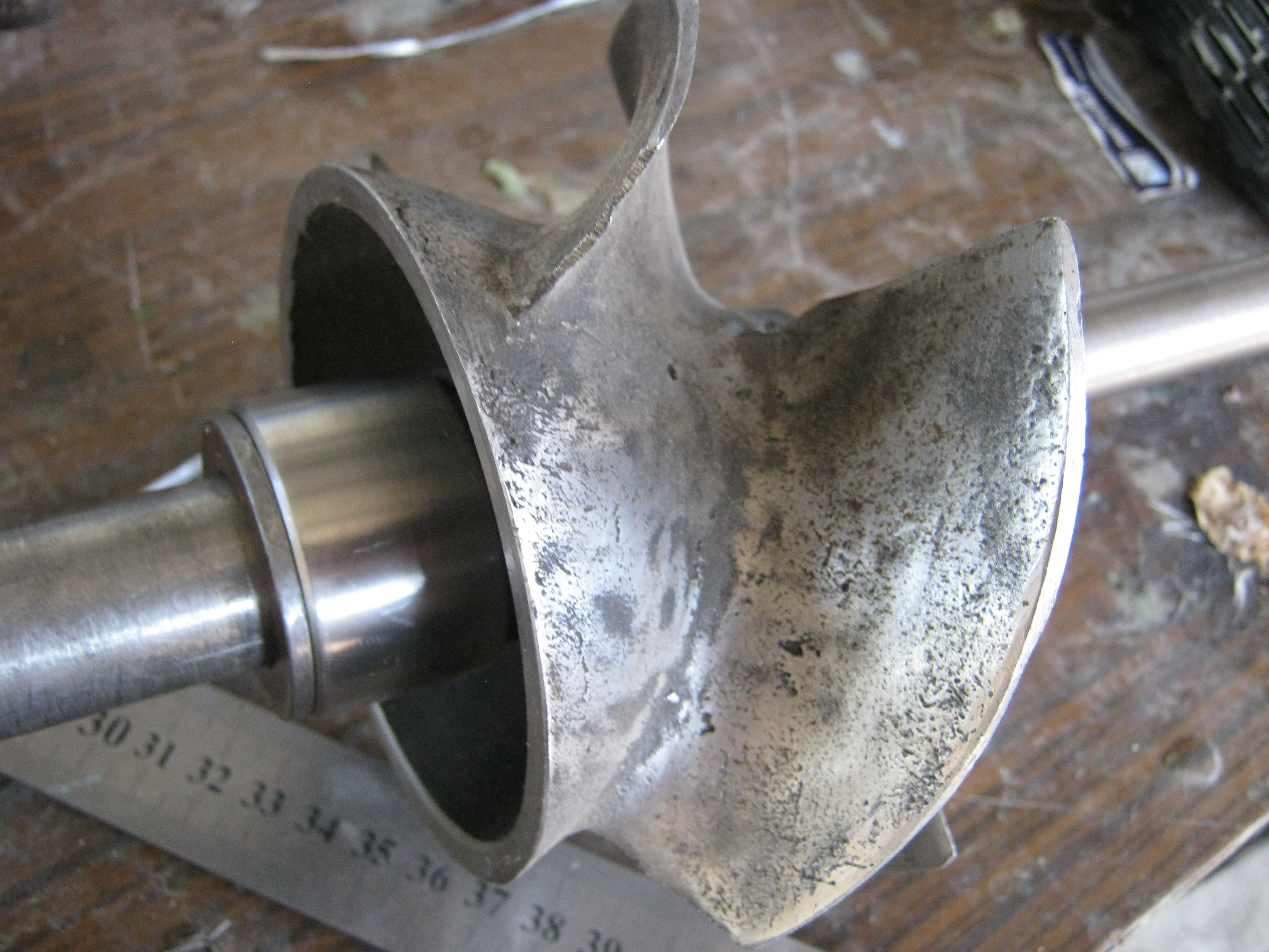

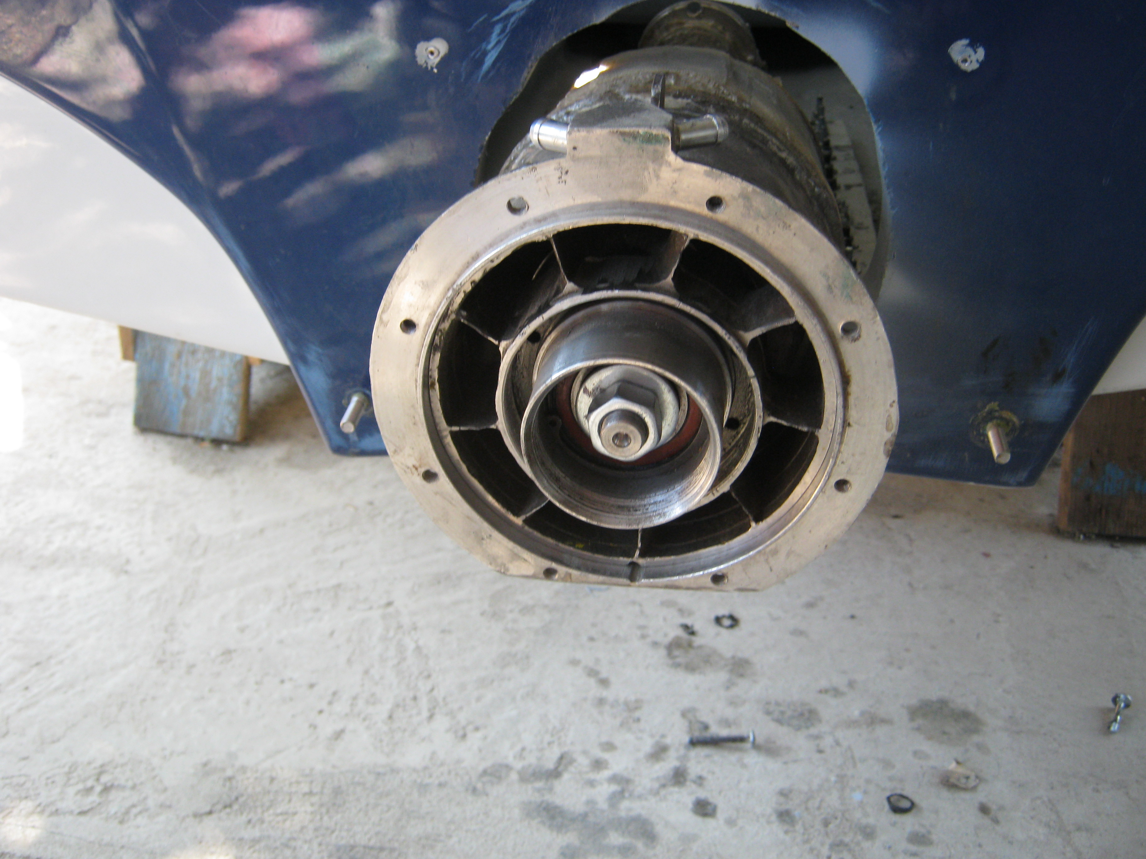

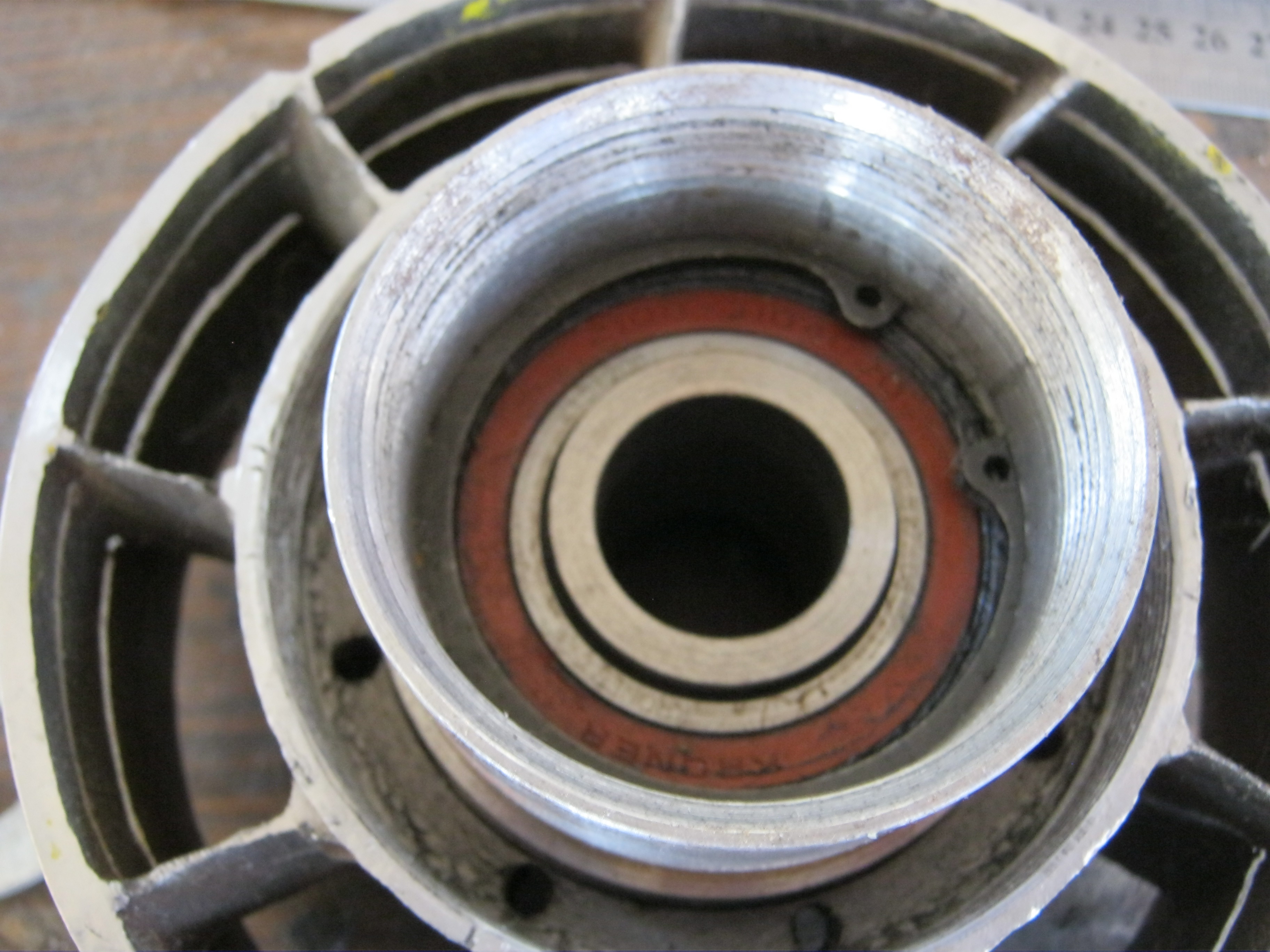

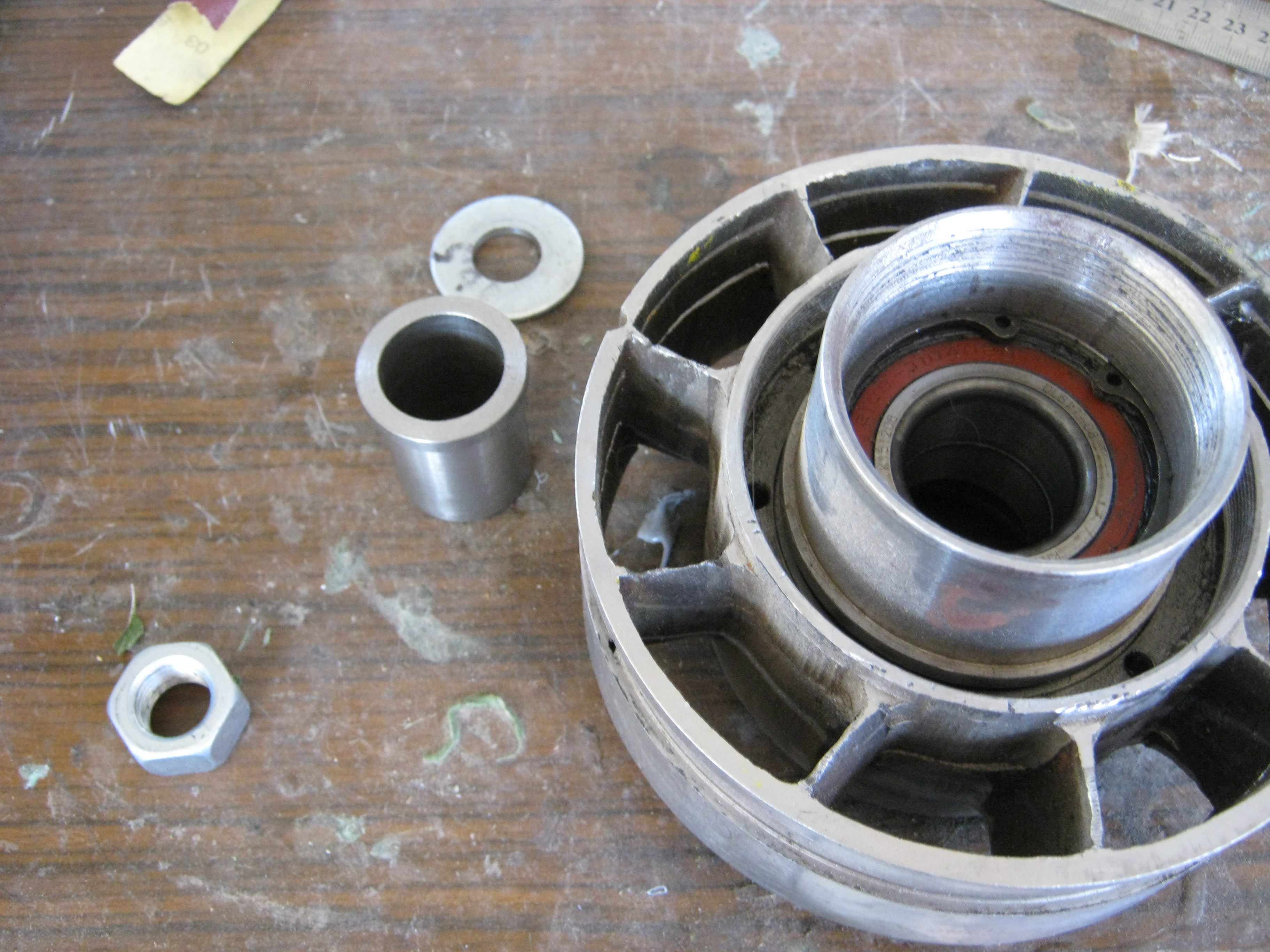

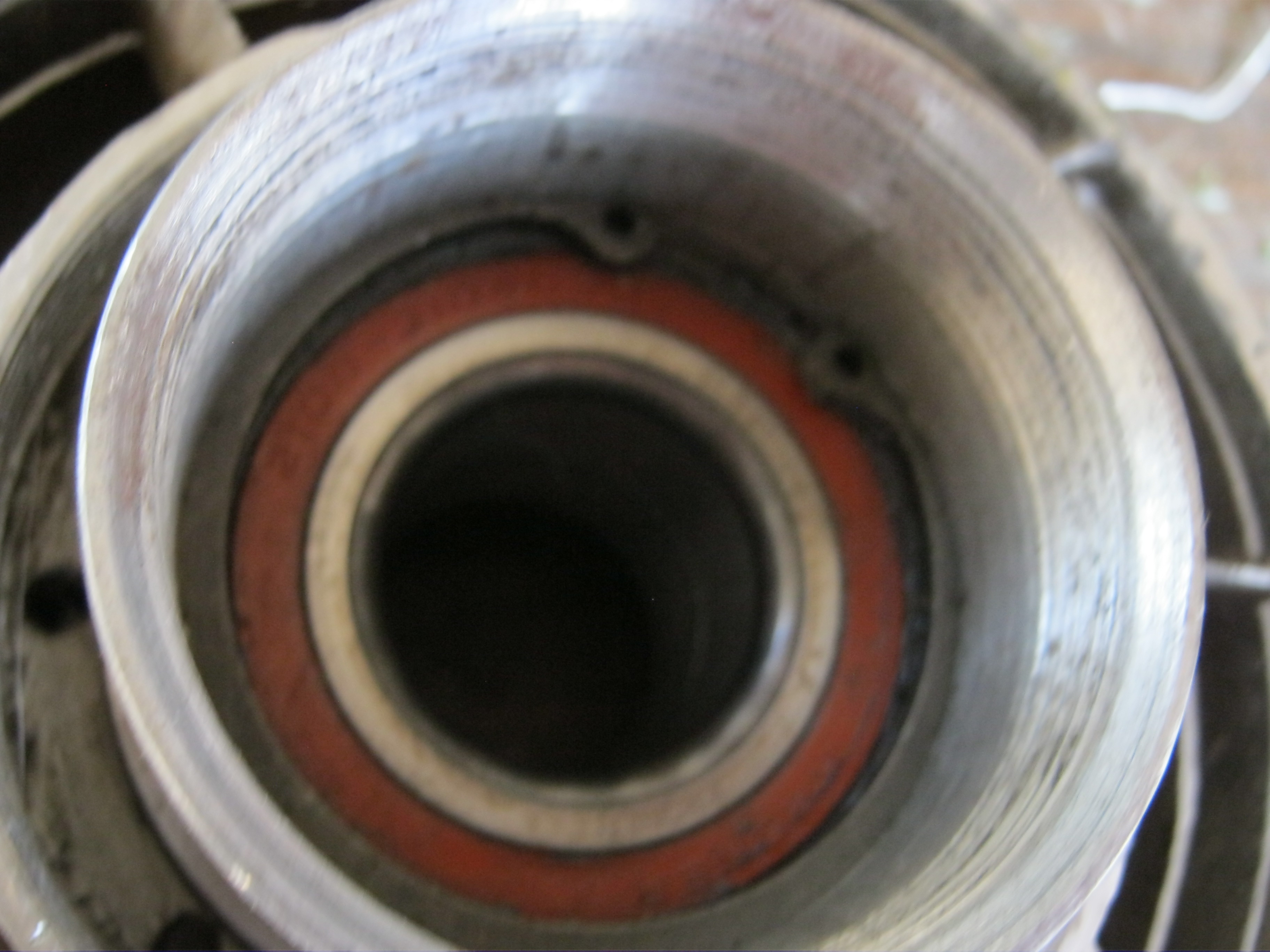

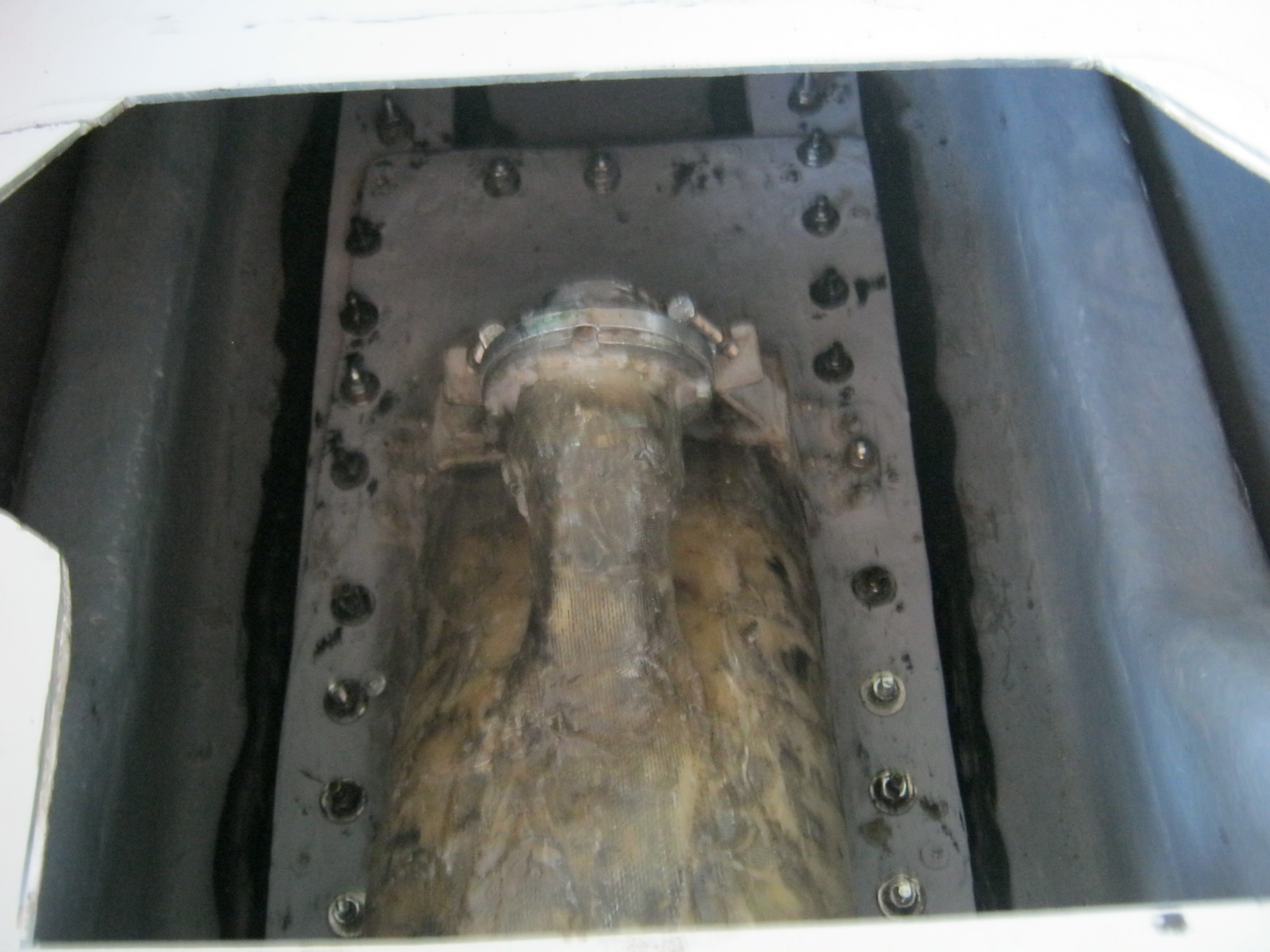

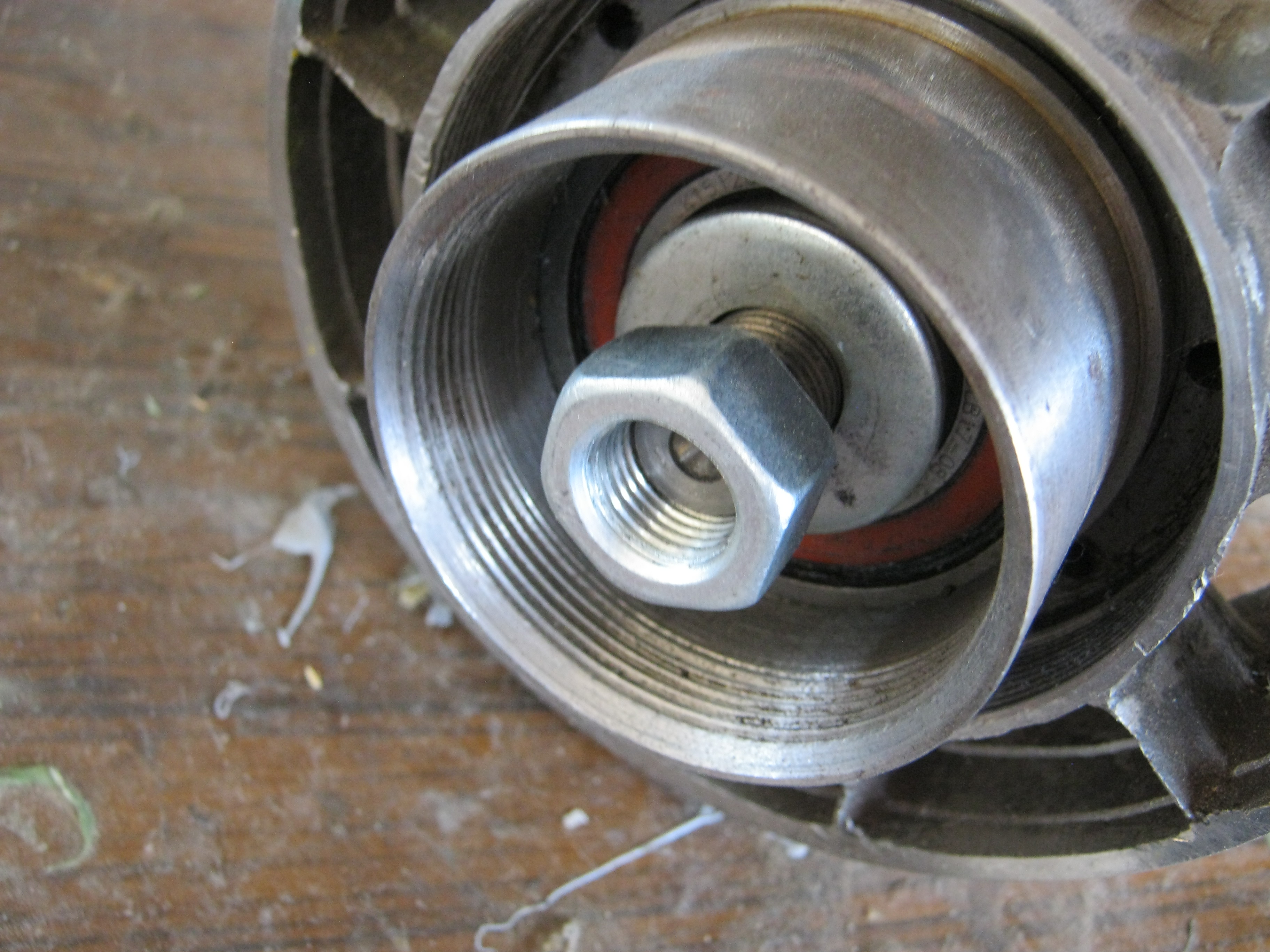

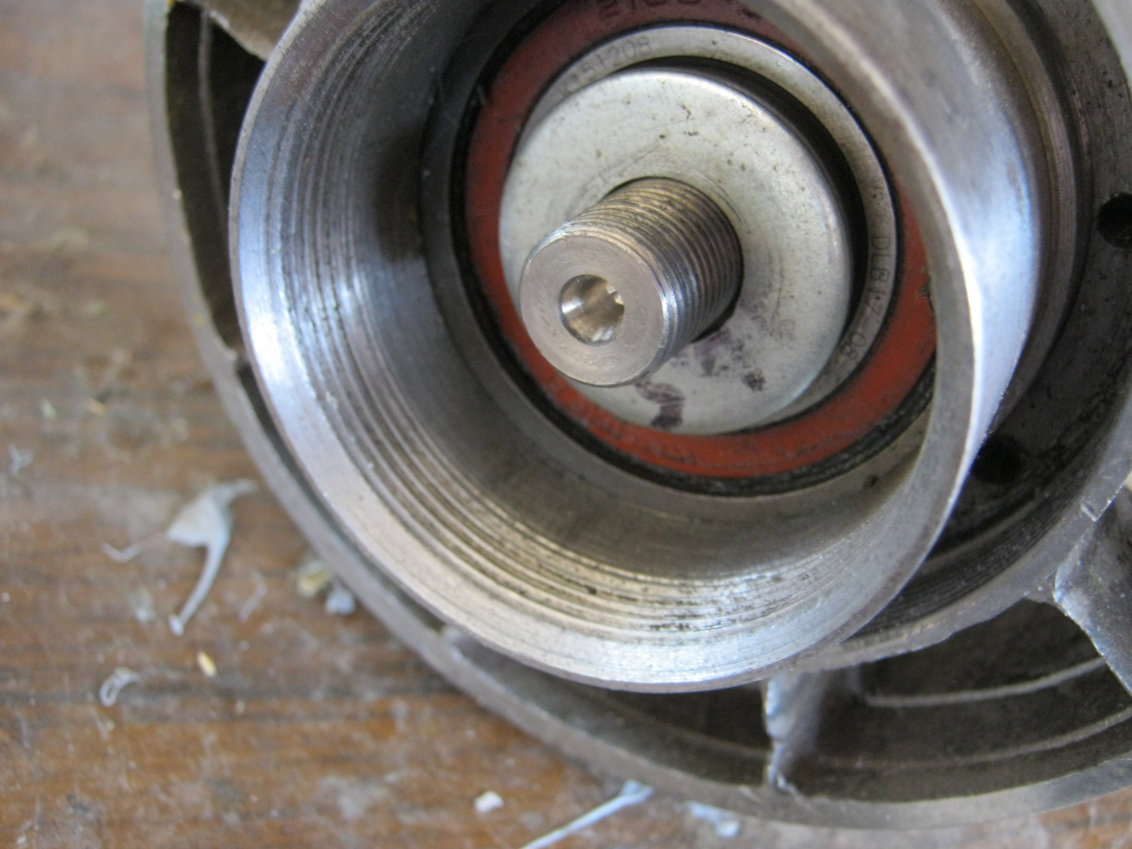

Вот шлейф фотографий по теме вклейки трубы водомёта, а, также устройство переделанного подшипникового узла на одном колёсном подшипнике -заднем от 2108.
Он был сделан на паре каких-то подшипниках, роликовых с дозированной затяжкой(не полной затяжкой гайки) -имел хиловатый вид при 2-х мощных подшипниках и подозрительной контровкой гайки.
Сейчас сделал на одном подшипнике -обоюдостороннего Упора, с каким-то моментом затяжки.

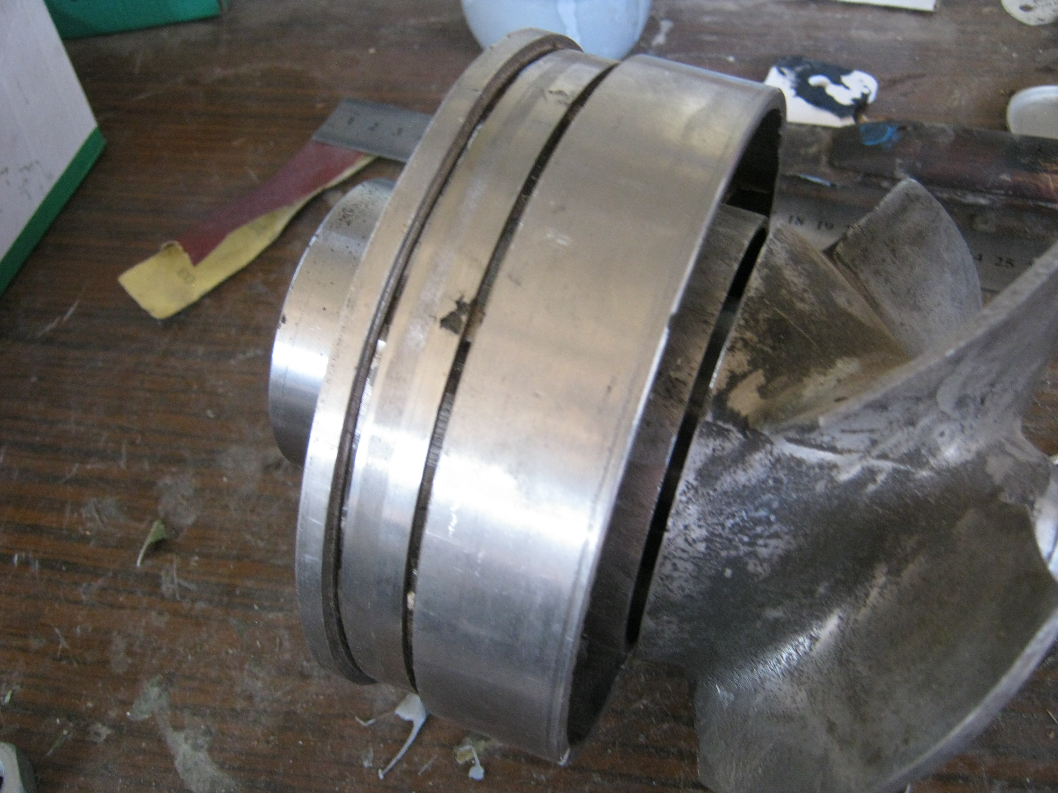

Для этого переделал картридж для подшипника, сделал его на стопорных кольцах- для сьёма(замена). С посадками под манжеты.
Водомётная часть состоит из картриджа , собственно -СА, а, в СА-картридж для подшипника и манжет.
Подшипник завтулен под вал -25 мм.

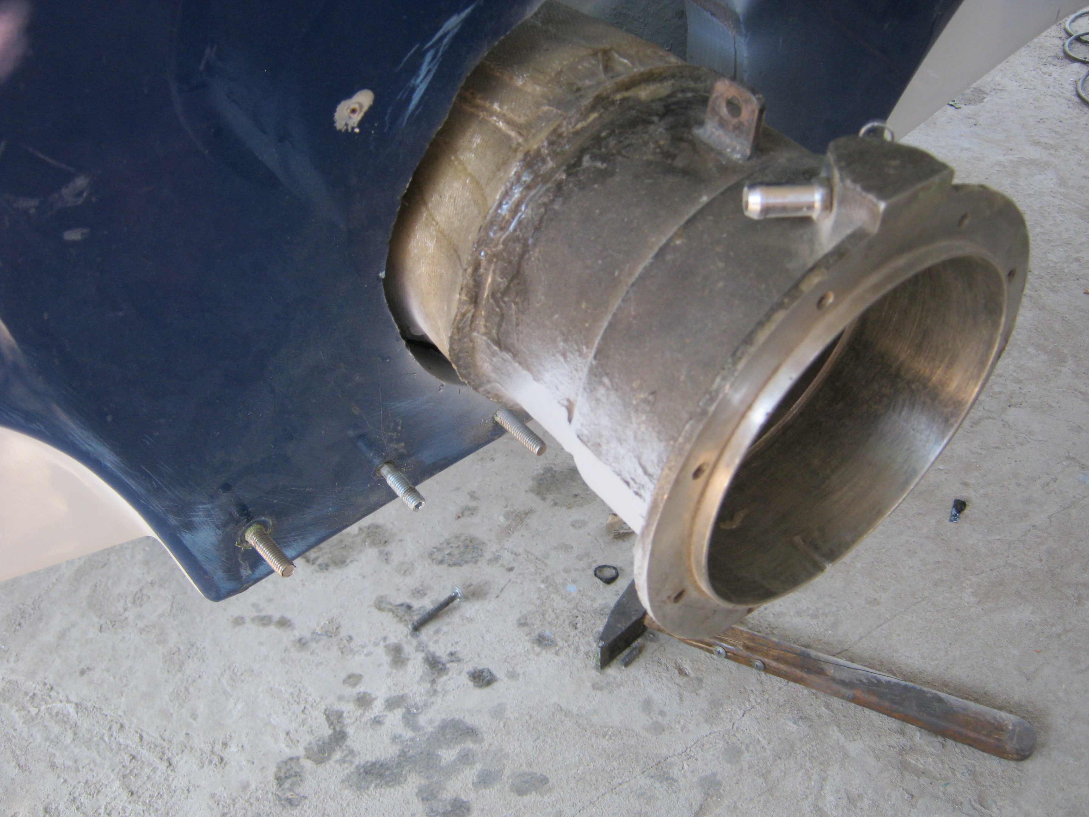

Труба вклеена на клей-герметик для вклейки автостёкол.

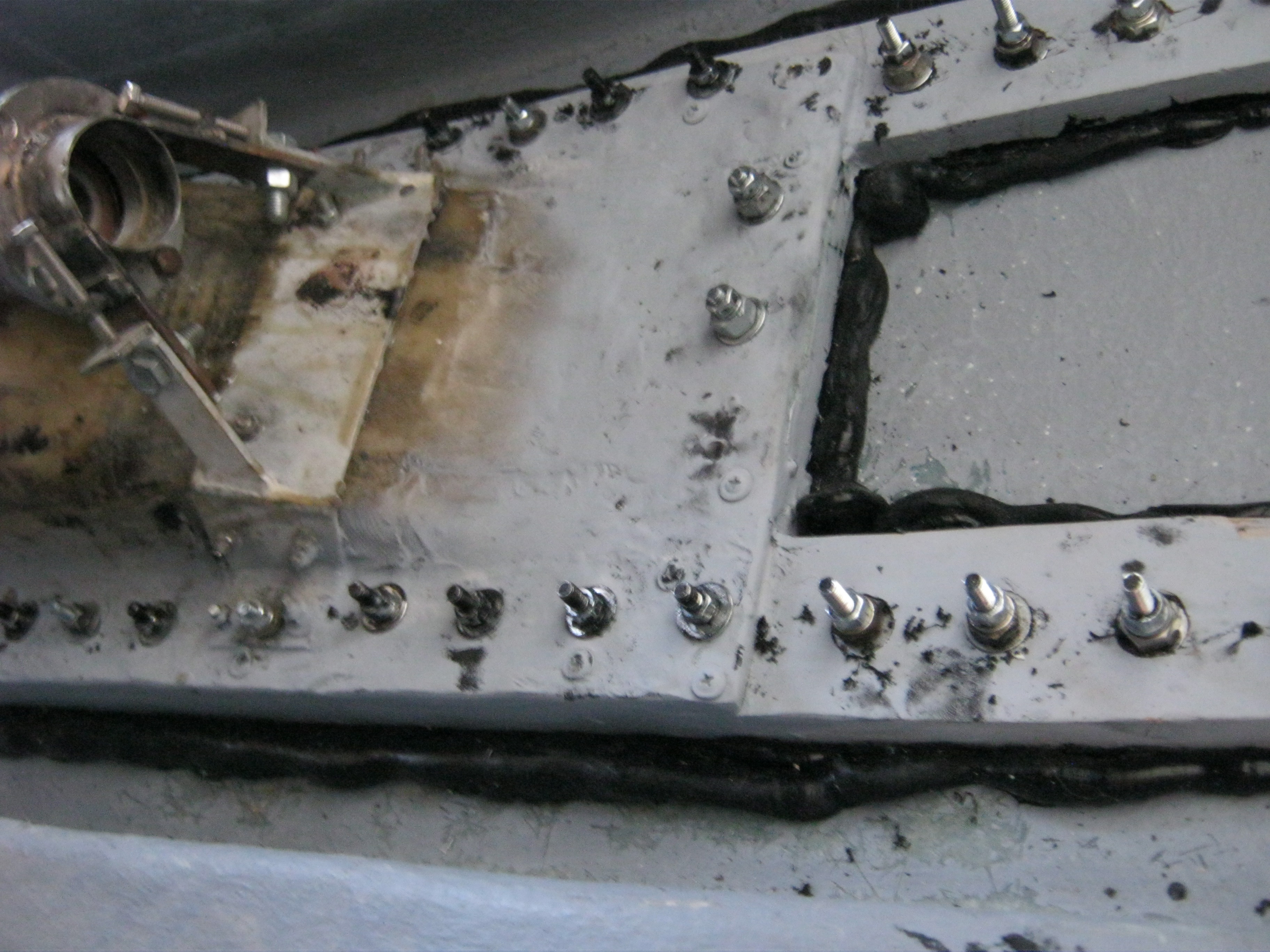

Есть фото изнутри -где он вылез валиком. После отвердевания - отрезал.
Установлена на 31 болт -похожий на мебельный.

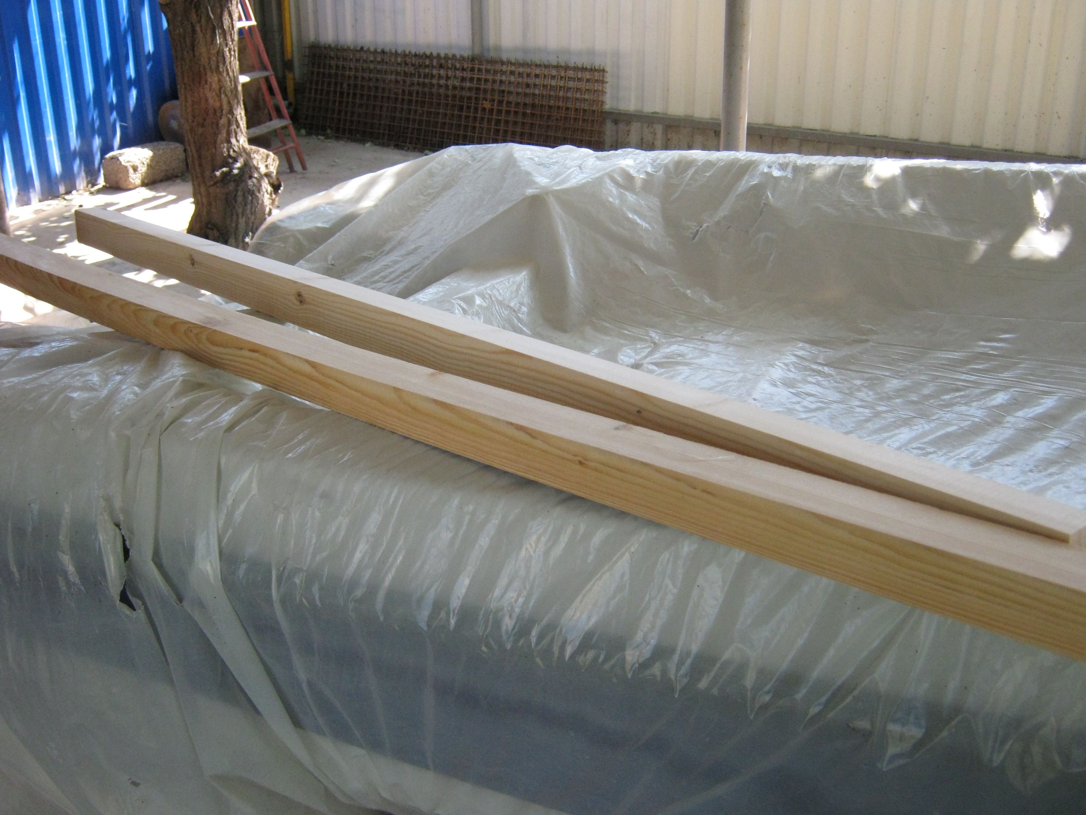

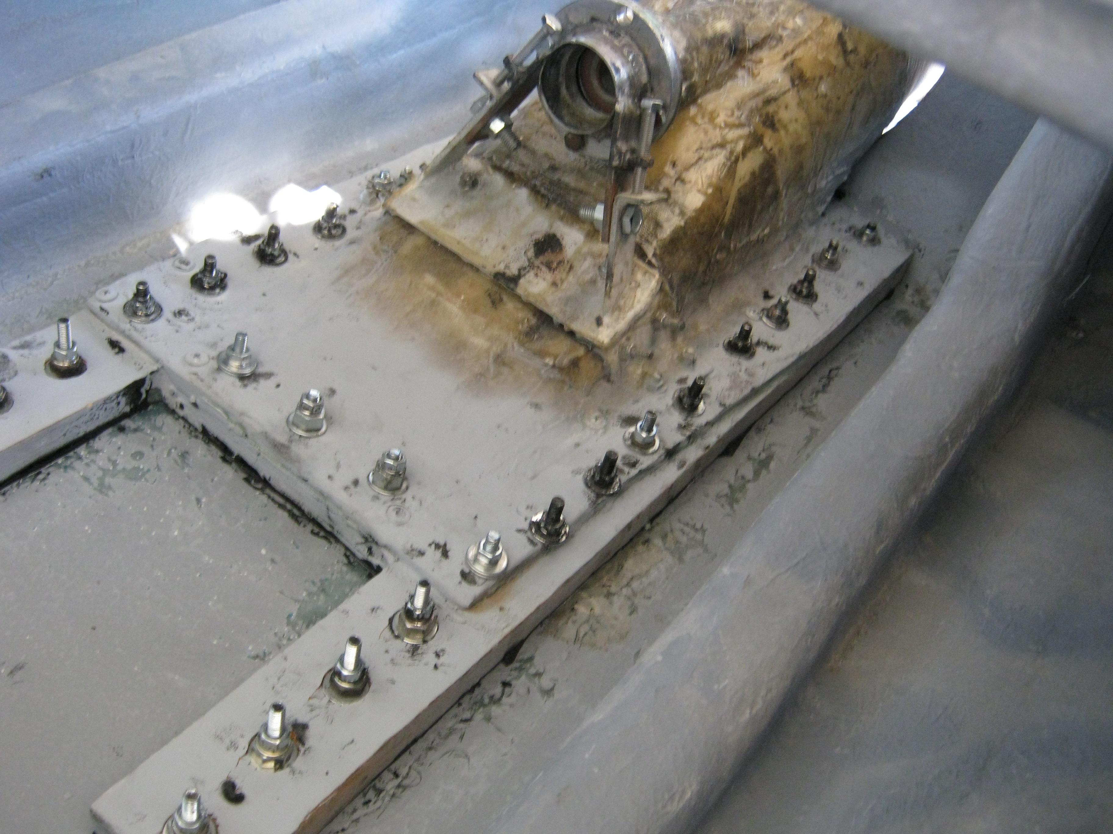

- Закупил сибирский лес(тёмный дуб) для формирования подподушечного базиса.(проварю в горчичном масле; подполирую под кр. дерево).

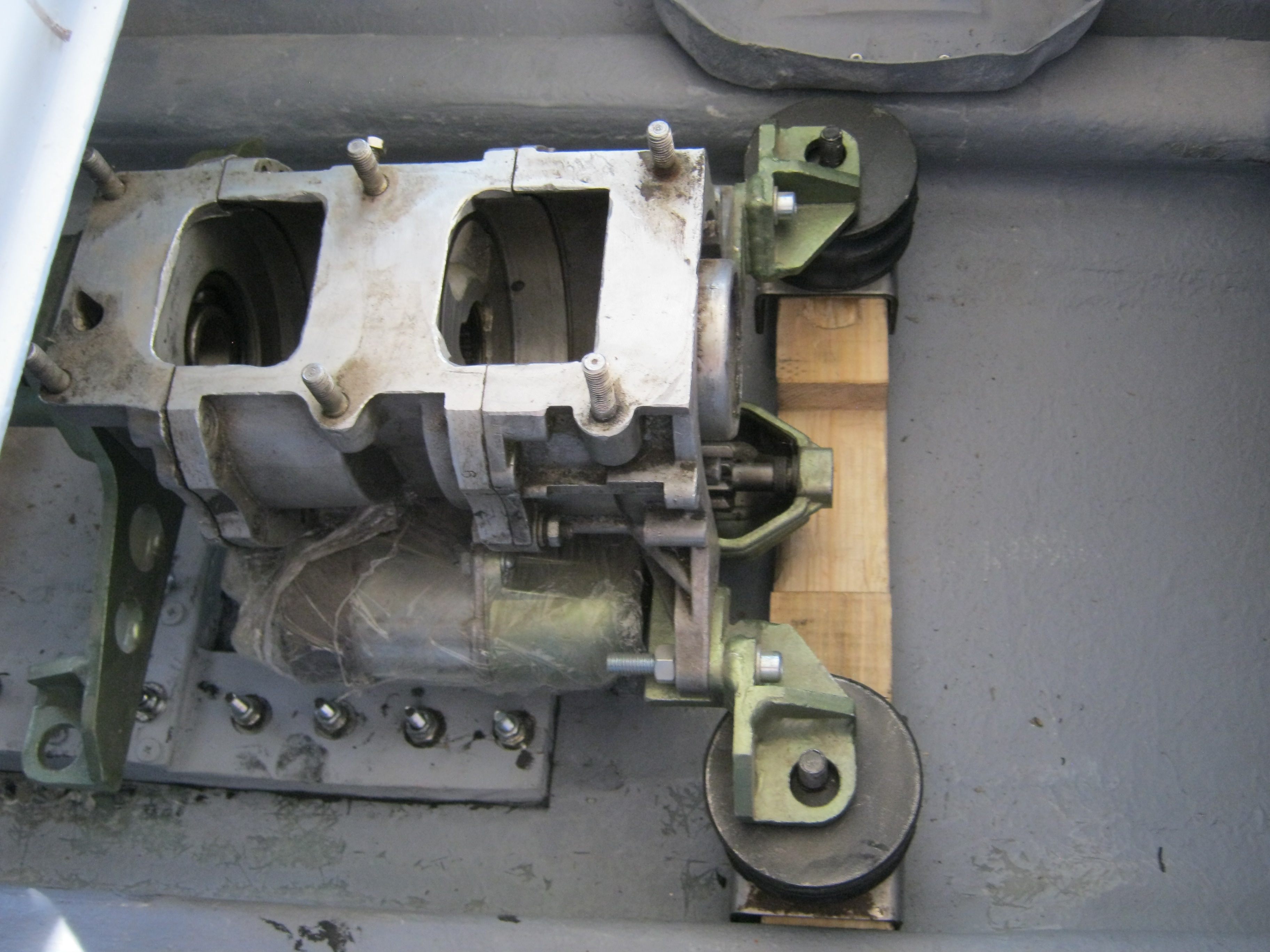

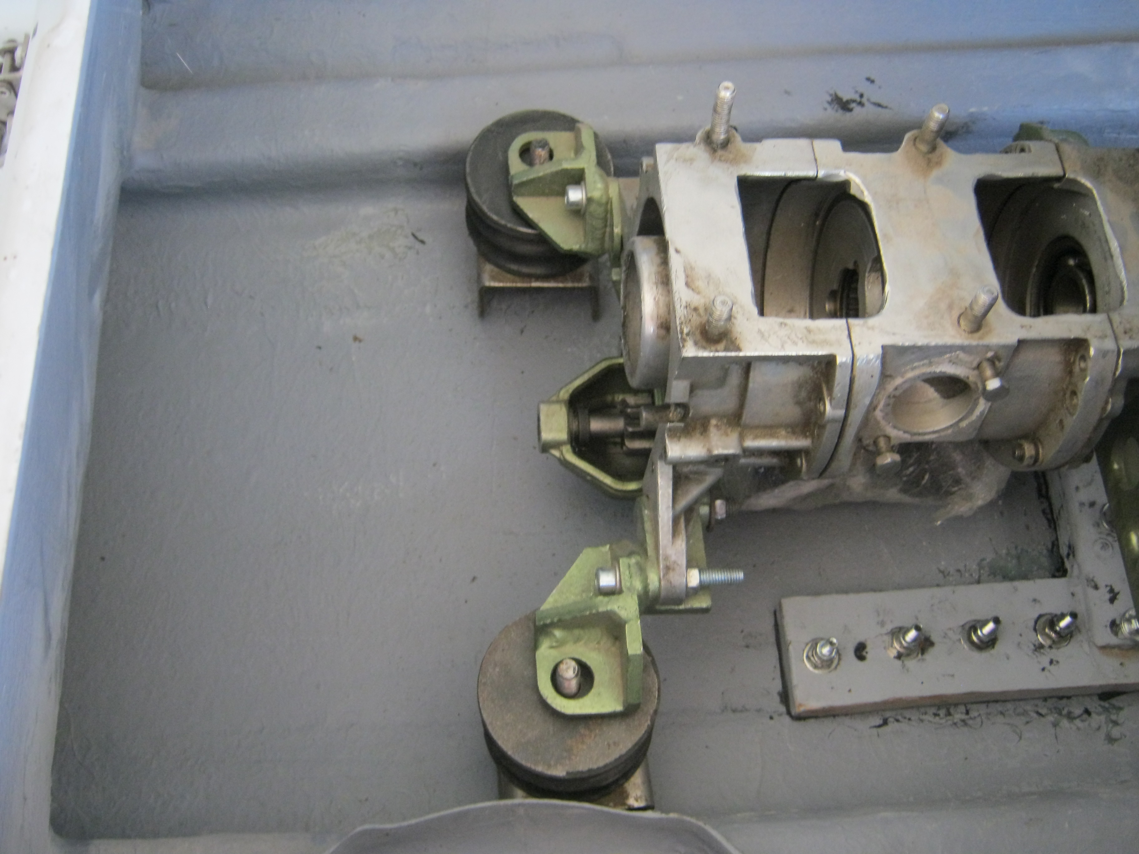

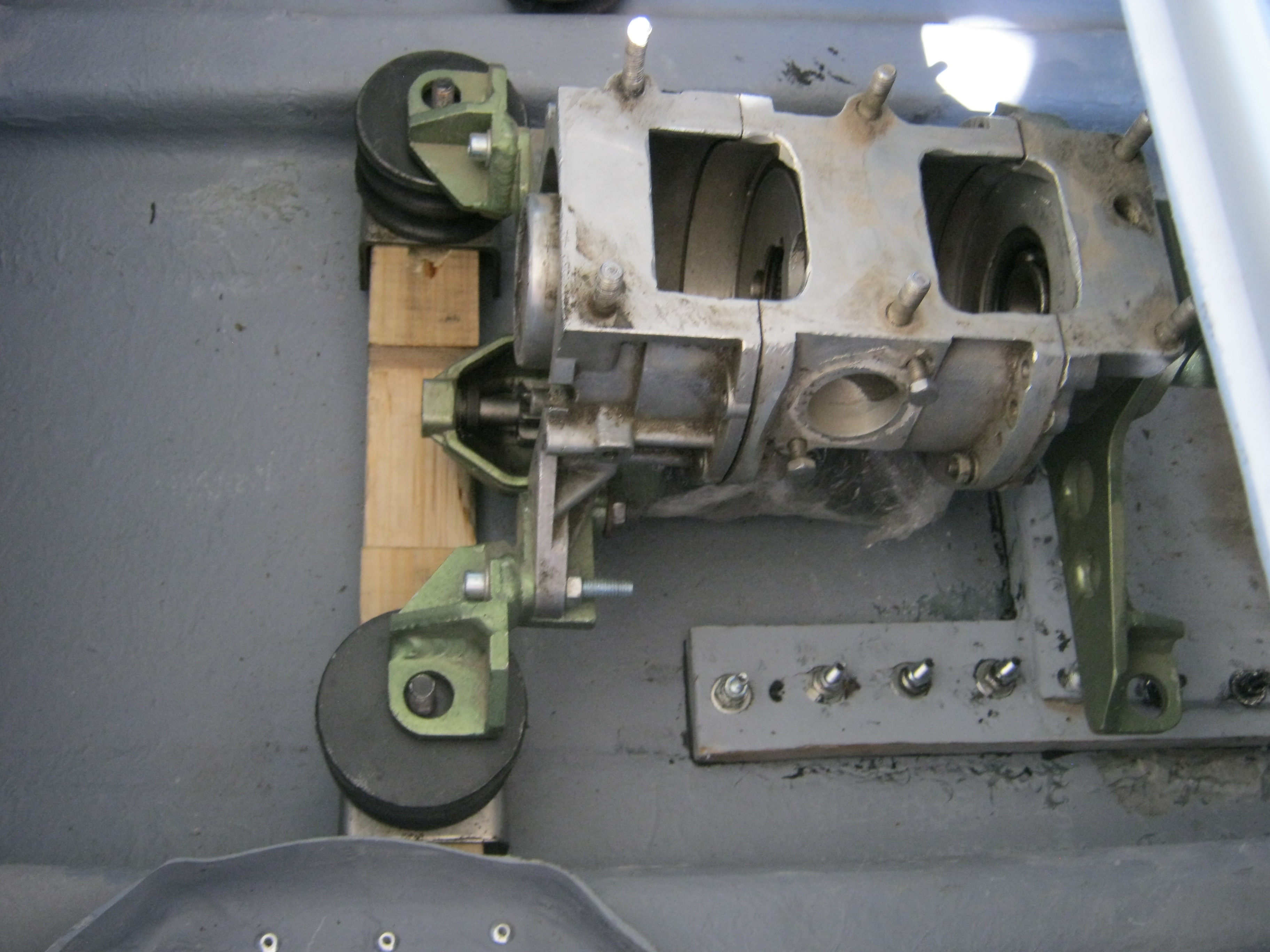

- Прикид моторчика(макета со стартером) -к водомёту.

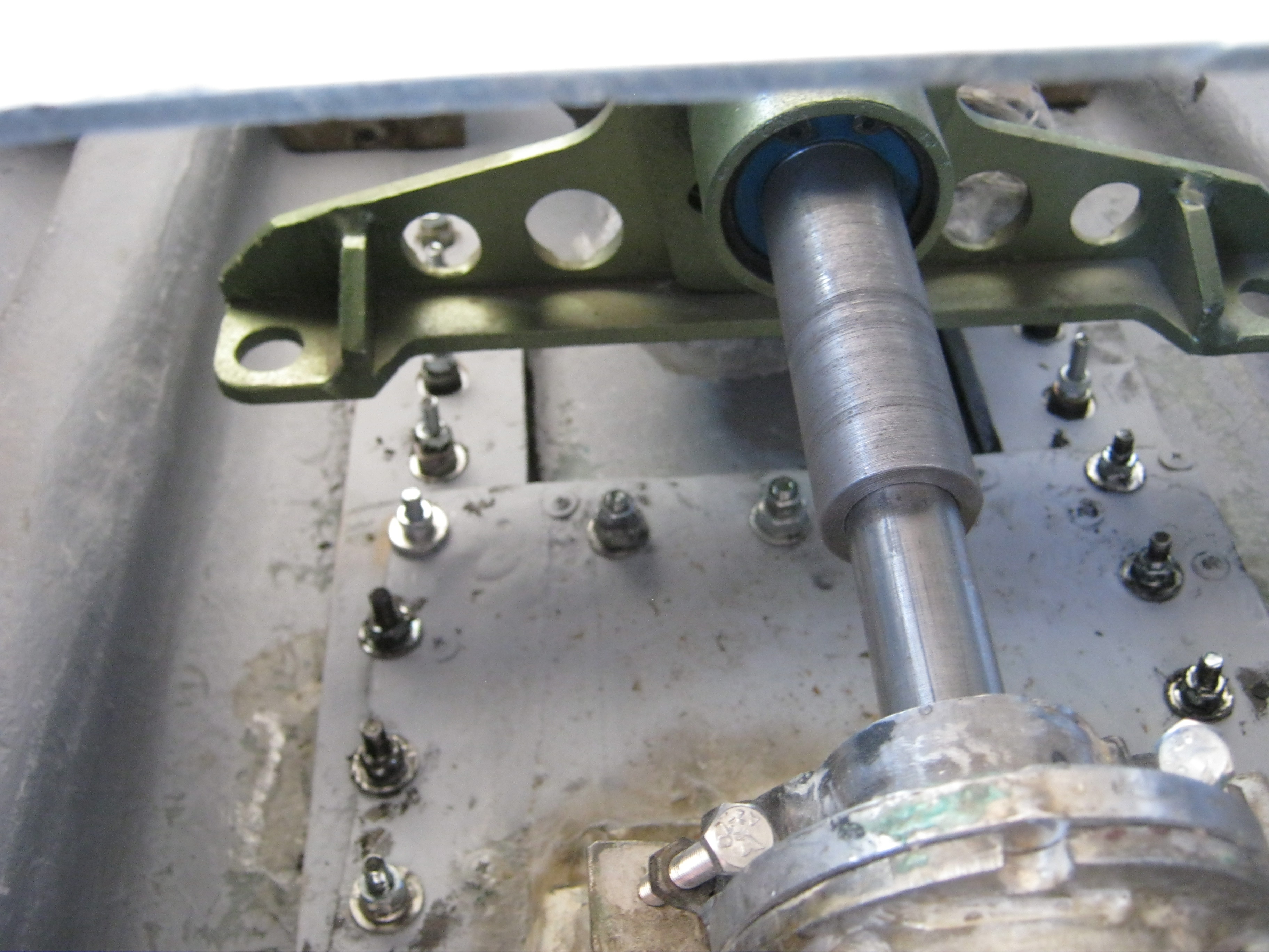

- Центровочное (предварительное) устройство вала водомёта к валу моторчика- Это , просто- длинная втулка центрирующая валы.
- Сибирский лес , уютно расположился на лыже. Кронштейны и подушки -сверху. Но, тоже- прикид.

Вот в процессе затяжки деревянной "плиты" водомёта к тщедушной пластиковой лыже лодочки-3 болтика-сорвали(хотя могли-все). Когда герметик подсох -аккуратно выбили их молоточком и смазав герметиком новые болтики- аккуратно поствили их на место! Ну-уж -не тянули их так :D
