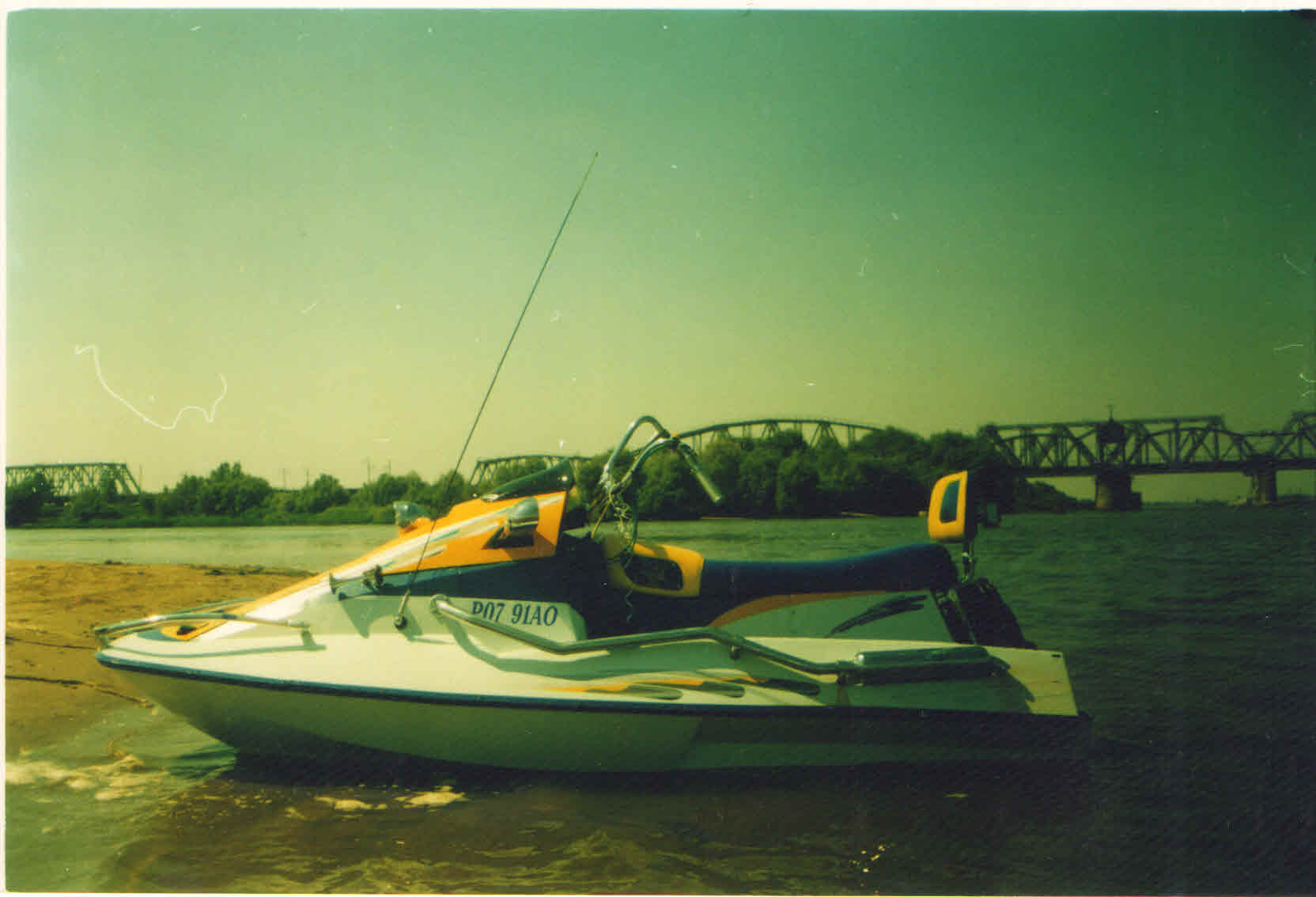

Фото:
Ямаху 1200-не разбирал ))) )))
А, В этом Красивом и Великолепном гидроцикле прошлого столетия стоял карданчик от Урала и резино-металлическя муфта с центром :) .
Когда он сгнил у нерадивого хозяина- Фотка "сгнившего " и моего Странно -печального лица, там на этой фотке -если увеличить- можно увидеть Часть этой муфты -металлический Крест втулок, под обрезиненые пальцы.
В торце этого карданного вала, со стороны носа- там Ценр-Шар!

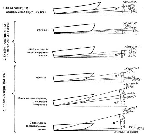

1 Вот фото таблички -на которой показано- сможет-ли Поднять нос катерок(немного(полпальчика). В общих случаях.
Разобраться можно. Но, для этого-кое-что -надо знать. Суть-в основном
По этой табличке, я понял- ПОЧЕМу Крым Арчи - не поднимает НОС и ДАЖЕ- не Дельфинирует!
