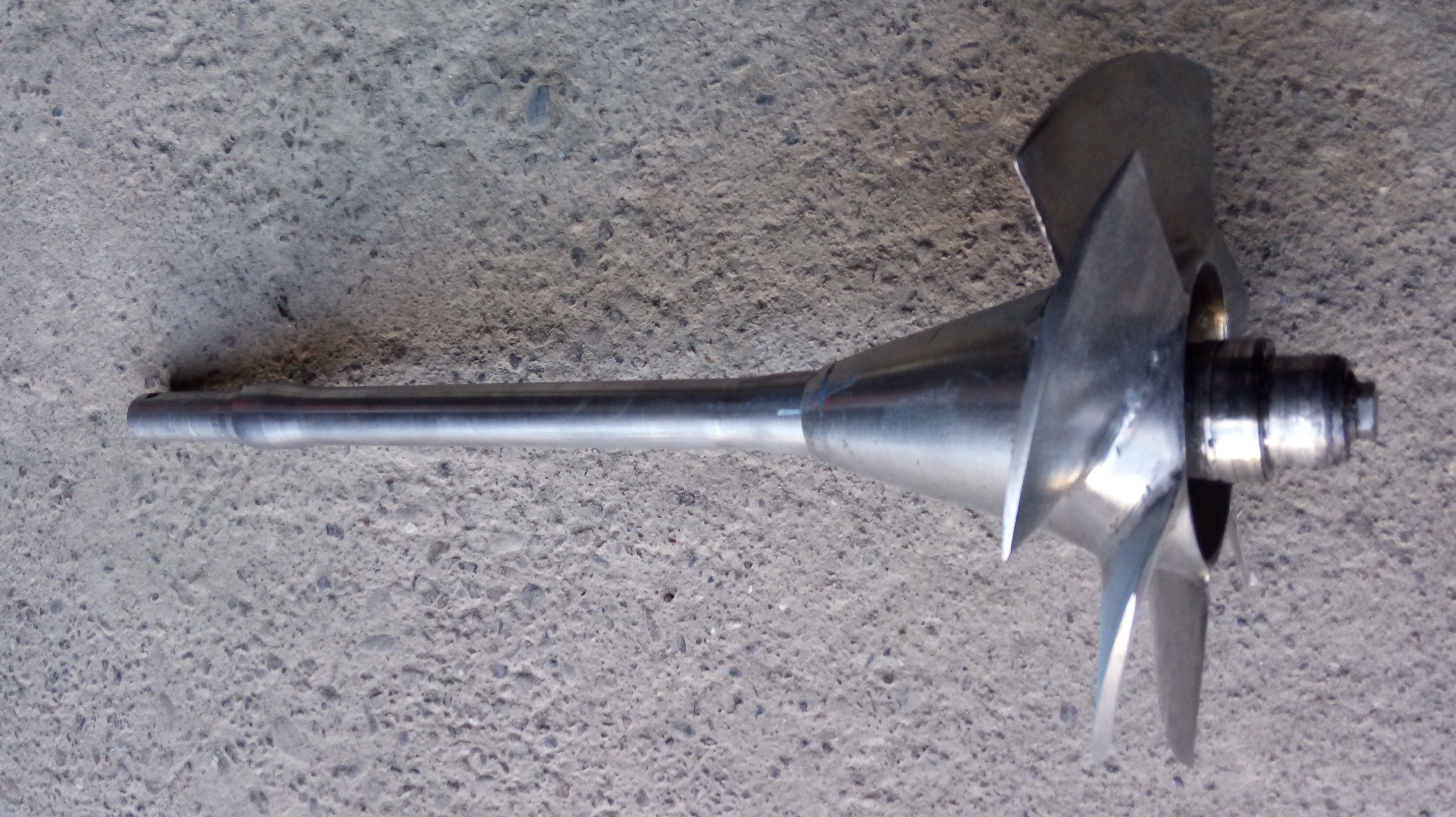

Вадим , у тебя - обычный 6-ти лопастной винт от кнаапо? На вид -не "порепаный"? Не побитый? Как новый?
Чтобы чесать репу -надо знать эти данные. :)
На фото -новый на снегу.

Сообщение вадим в » 04 июн 2020, 10:03
viktorr писал(а):Вадим , у тебя - обычный 6-ти лопастной винт от кнаапо? На вид -не "порепаный"? Не побитый? Как новый?
Да такой,в нормальном качестве, не новый. Обороты да где-то так, расход 24 л/ч

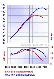

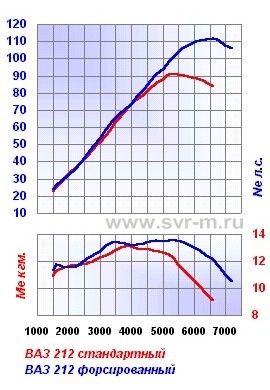

Вот график форсированных и нефорсированных двс 21
Надо понимать, что говорим -про Суть, а, не про "граммы ... " (типа примерно).
Вадим, посмотри , по Оборотам - сколько мощность на 4800 об в мин.? Пусть , даже-форсированного двс.

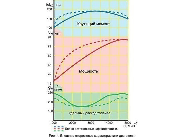

Потом посмотри вот эту усреднённую диаграмму УДЕЛЬНОГО РАСХОДА бензина. 4-х тактного двс.
Тут, конечно , надо перевести гр. в литры ; квт в л.с., но, будет похоже, да и нам такая точность -не нужна Пусть будет -220 мл на 1 лошадиную силу в час. ;) На полной тапке при максимальных оборотах расход составит : 0,22 л х л.с. = л в час.
Это всё. Неважно -это катер или насос для полива. Это, конечно -надо осмыслить , как дважды два -четыре. И не поддаваться на "правый верхний угол". Или замерить "ведром". :D

Не утверждаю, но, по моему максимальная мощность и не при 5000 об в мин. :shock:
Сам посуди, у стандарта- 5600, а, у форсажа- 5000. :?:
Вообщем -Откуда возьмётся -24 л в час? :(
