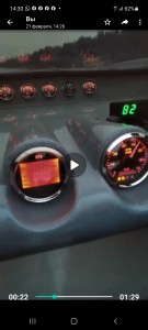

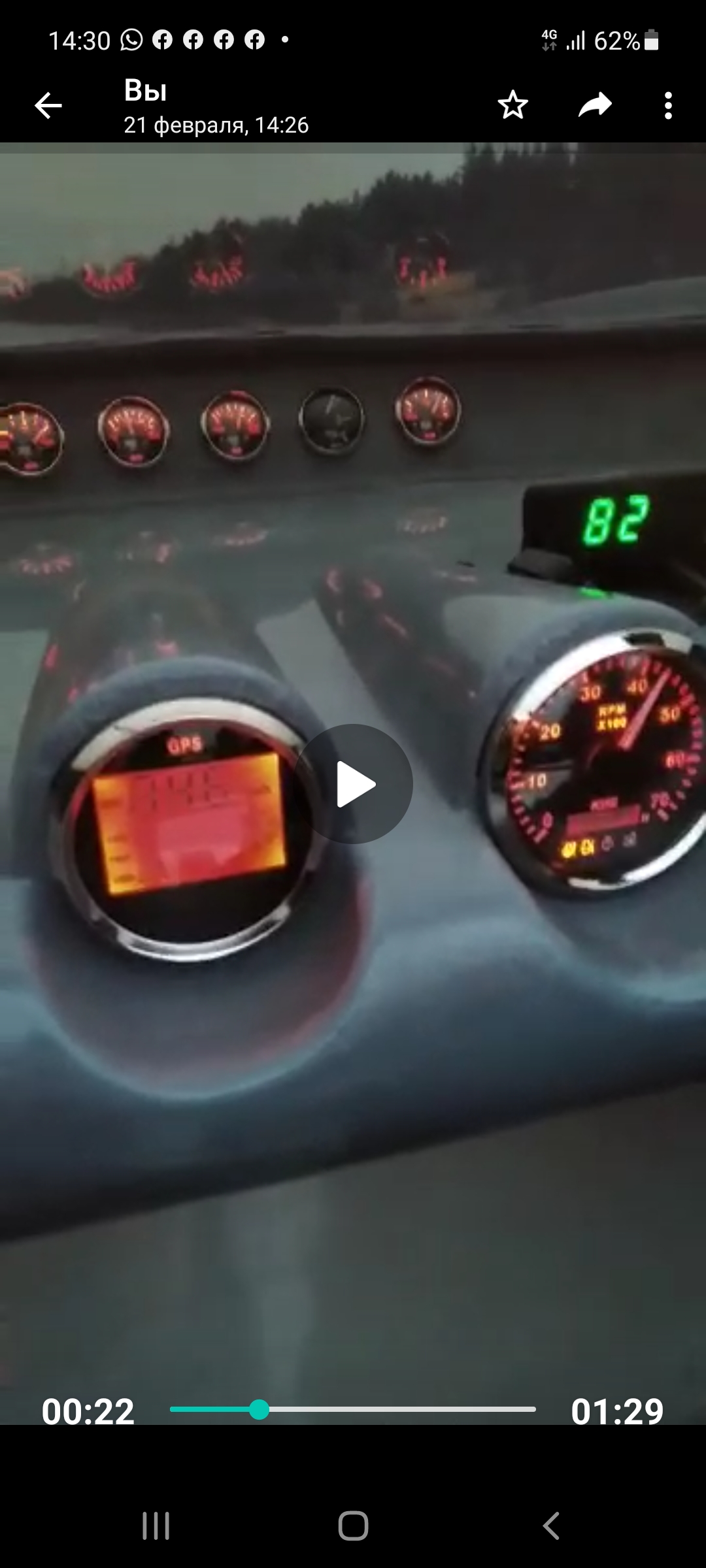

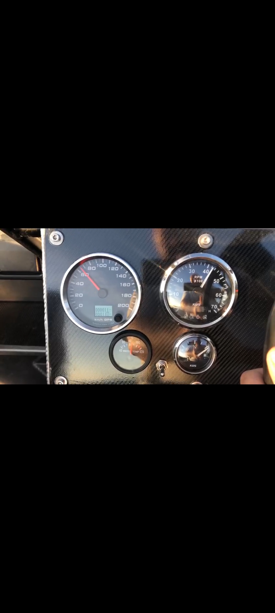

Не хотел говорить, но ваши винты похожи в данном случае. Последние 3 твоих винта страдают той же болезнью. Вылечилось уменьшением диаметра сопла и соответственно максимальных оборотов до 4200. Скорость при этом 60+. В то время, как больший катер на литом импеллере при тех же 4200-4300 ходит 85
Ты хочешь сказать,что один и тот же катер (я так понял,что речь идет про Фрирайдер) при равных условиях со Сталкеровским идет 60 при 4200 ,а твой 85 при 4300?
Вот скриншоты с тахометров и спидометров жпс.
Верхний снимок с такого же, облегченного и укороченного на 400мм корпуса от моего. Днище - Радуга Ю.Зимина. у обоих. В моем еще пара лишних хомячков, в отличие от укороченного. Разница в массе около 350кг на снимках. Сейчас задача на моем катере выйти за 91кмч. Осенью будет результат. Катер сейчас потяжелел с установкой полновесного салона(фанера и сидухи) , придется еще раз взвешивать перед спуском.
ANP 4300 85кмч
Сталкер 4300 65кмч
