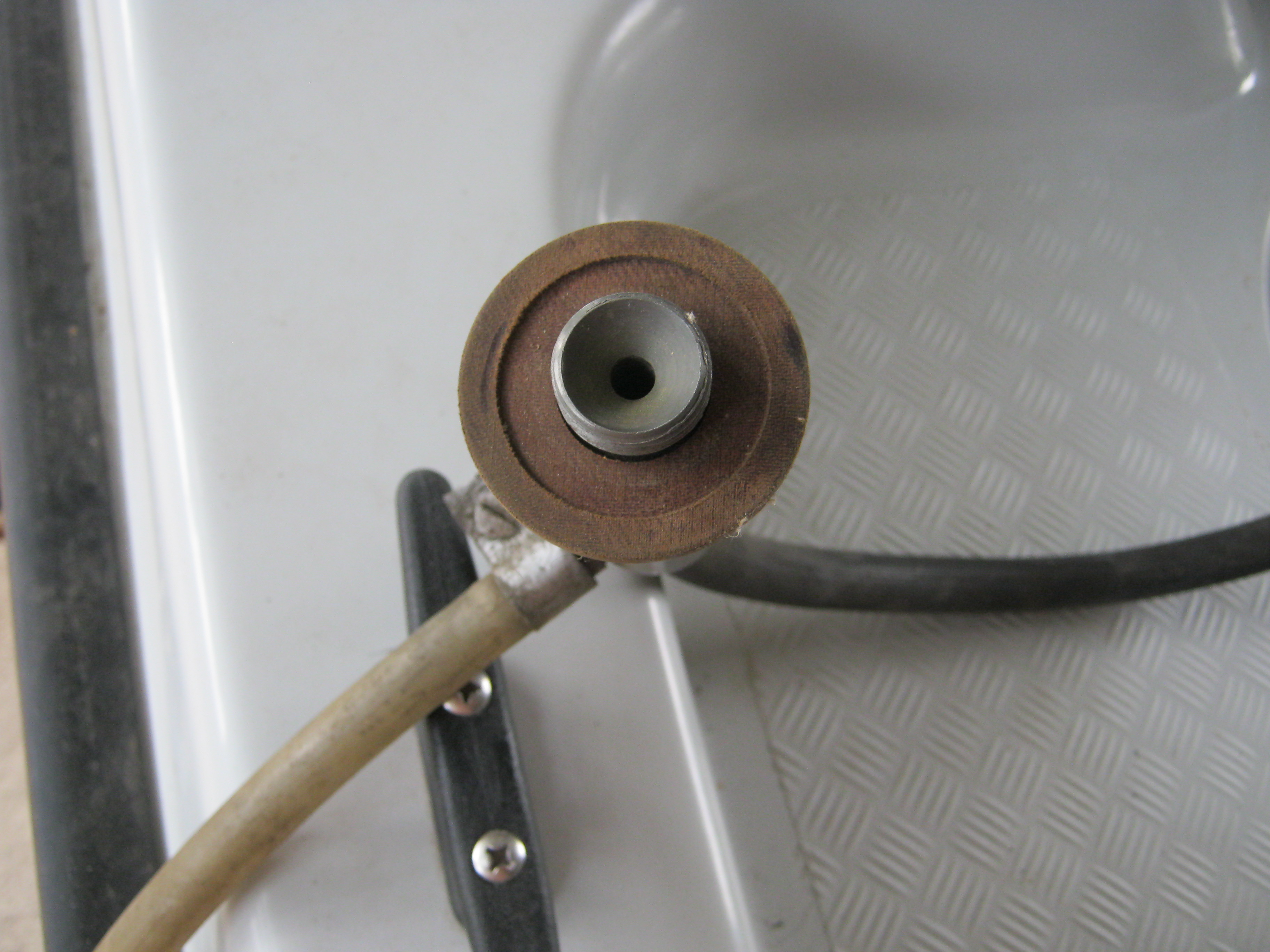

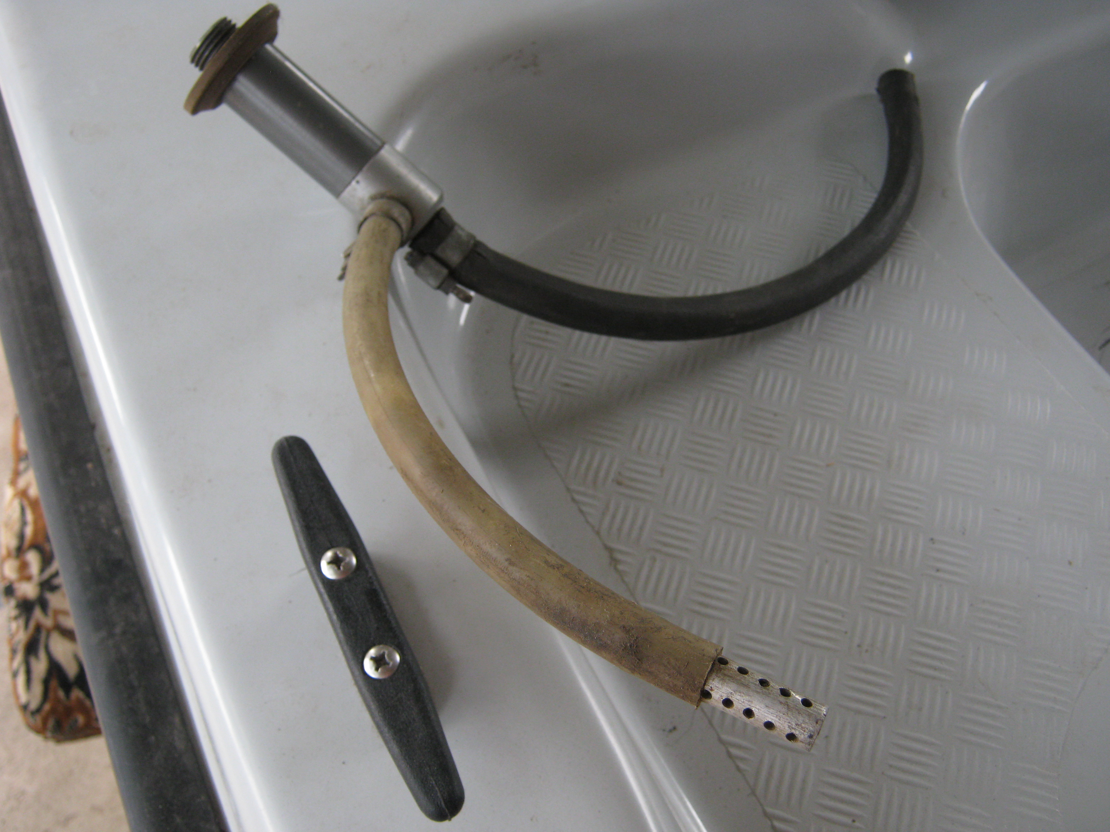

Батарейка села, есть ещё-пара.(фоток).
Вообщем , выпускное(выходное) отверстие- 3-4 мм. Главное нам , доказать самим себе , что этот девайс, в таком виде- катастрофически -опасен!
Вот например, Сталкеру- категорически нельзя ставить такой девайс на катер. Почему?
Потому-что: он ходит по горным речкам, а, на речках- каменья разной фракционности(размеров): от гранитов размером с памятник- до сапфиров и самородков с -ноготь! :shock: Решётки -Кукурузы- НЕТ! ;) Поэтому, какой-нибудь алмазик , размером 4-5
карат(мм), пройдя через решётку , похожую на Покровские Ворота; пройдя по подводящему шлангу - Запрёт выходное отверстие в эЖЖекторе))) и, так как брюлик - не резиновая заглушка, он не сможет полностью заглушить дроссельное игольное ушко, Короче -вода пойдёт в подсланевое пространство :o Пока писал, одновременно искал видео- как работает Трубка Вентури(эжектор) и обнаружил видео, где (или откуда) взят эжектор , который достался мне )))- со смеху -потцталом)))! ОХ -уж эти САМОДЕЛЬЩИКИ !!! Надо-же :D Плюсую им пару лайков с каждого пальца.
Это эжектор, как я понял- с Аэрации Бассейна! Эжектору-то , всё равно , что подсасывать: воздух ; воду(с 10 м.) или ртуть(до 760 мм рт.ст.)!

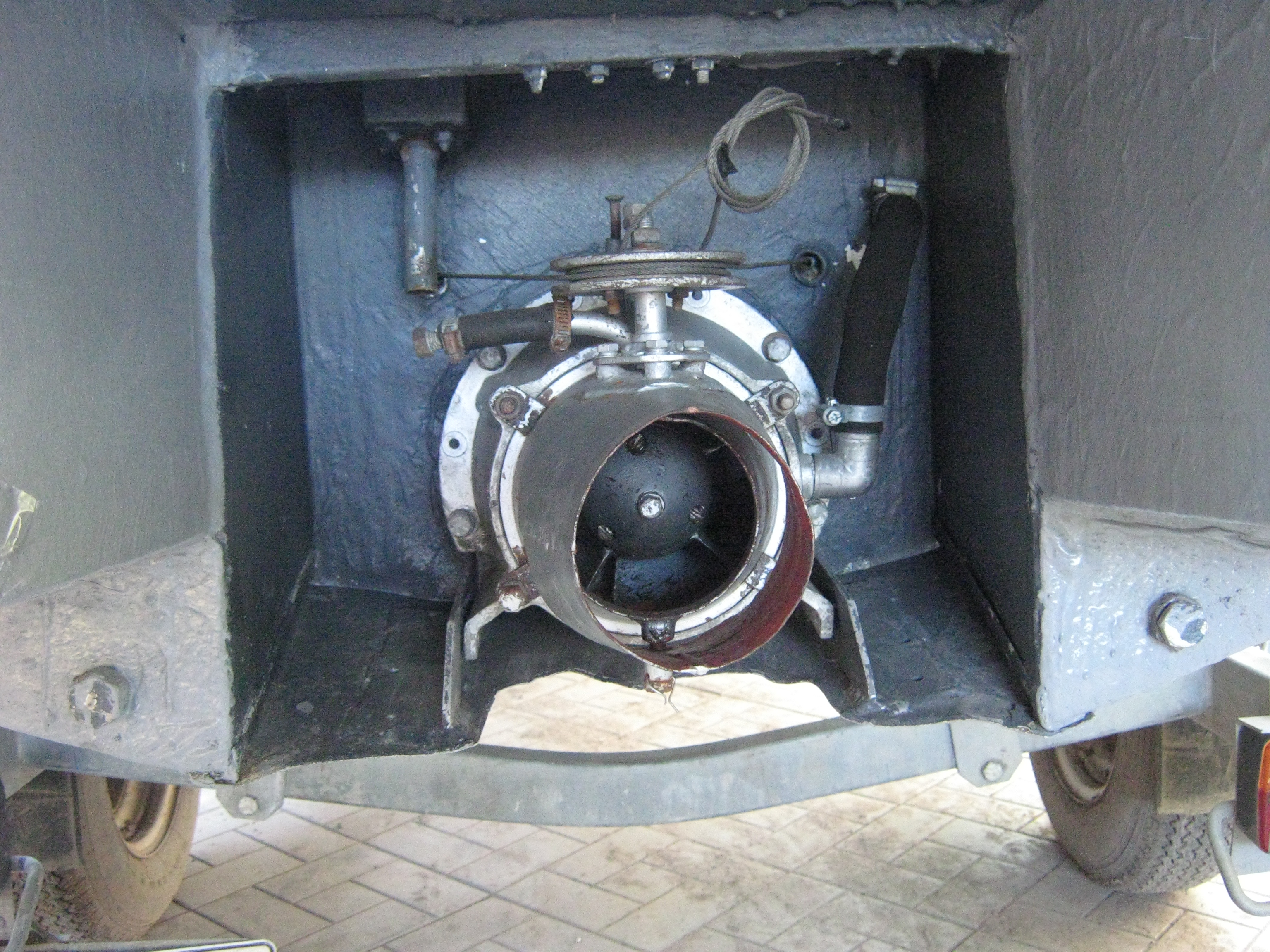

Ну, вот на фото -зад "Войны".
Вот трубка выходящая сверху сопляной части и заглушенная шлангом - это выход , ну типа -Вход из-под пайол- в эжектор!
Конечно , должна стоять ПЕТЛЯ этого шланга- выше ватерлинии в грузу, чтобы на стоянке, при дифференте на корму - лодочка не залилась -Самотёком))).
Если(опережая) , кто хочет "ущучить меня за неказистость "деталей" - отвечу так: Ни одной неказистости здесь нет; каждая неказистость- имеет Функциональнось(!!!), но, согласен -вид, чуток- военный. На скорость-не влияет. ;) Вот например -вырезанная постепенно -плита под водомётом: вырезается практически Ножницами - по результатам Заездов, не отходя от "кассы"(места отдыха). :D ПЛЮС - этот вырез даёт -СЛУЧАЙНО- некоторую Управляемость при сбросе ГАЗА, в этот вырез - Поднимается Петушок, упирается в самовар Руля- можно, как-то -РУЛИТЬ!!! (при подходе к берегу). РЕКОМЕНДУЮ. Это -случайная Функциональность ;)
