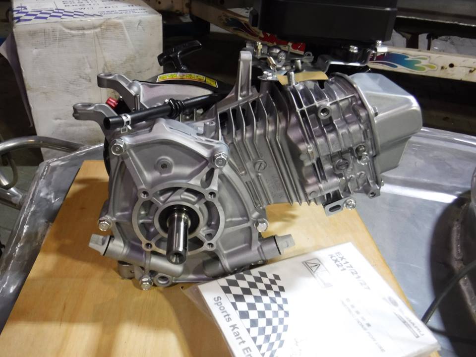

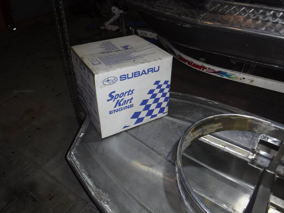

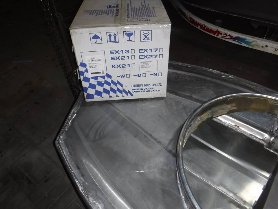

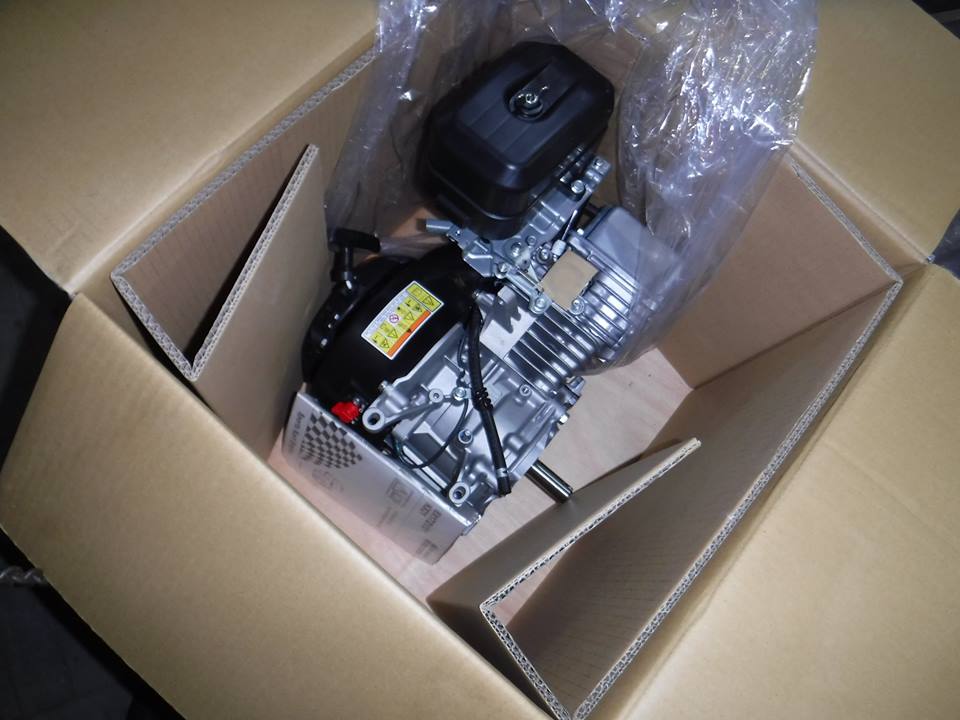

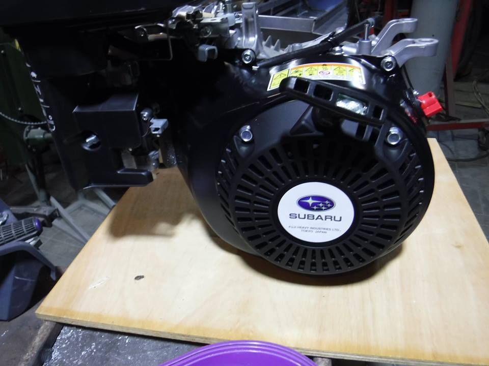

Для второго мотокаяка "Ручейник" - распаковал последний мотор Субарик КХ21.
Завод в Японии закрылся, как говорят , из-за засилия говнокетая - моторный "борышник" популярный.
Re: мотокаяк "Водомерка"
Сообщение дядя Вася » 28 дек 2017, 11:02
последышь. :(

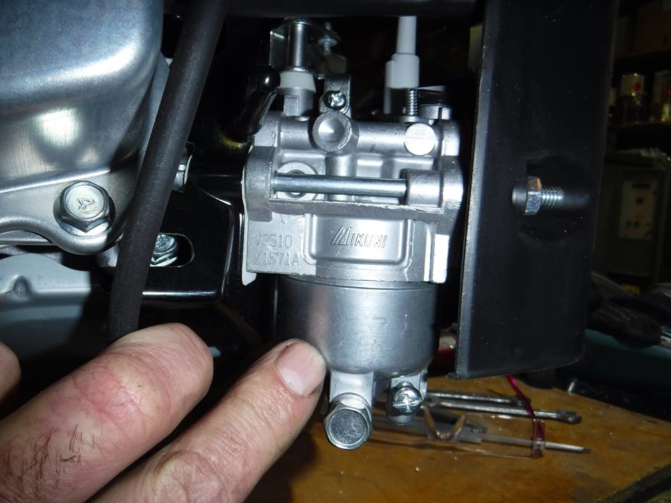

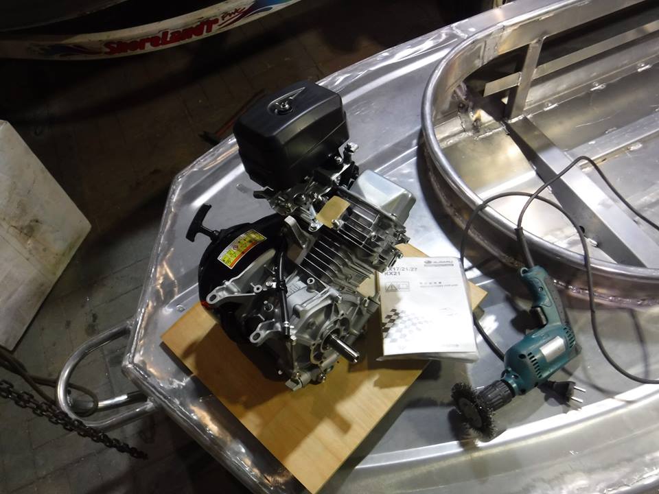

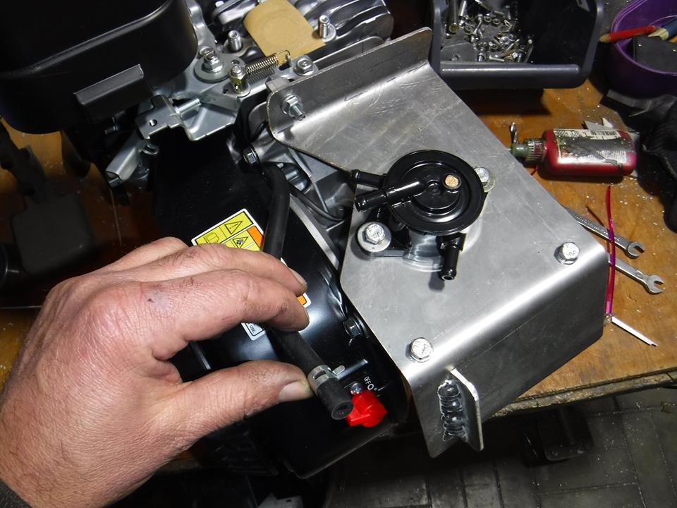

Субарик КХ21 комплектовался бензонасосом, и нормальным карбюратором, без всяких центробежных регуляторов. По паспорту - крутит 5200 (9лс), картингисты говорят что 6500 для него не смертельно, ездит несколько Гоночных сезонов.
ЭТО - главное отличие нормального мотора, от всяких кетайских говнокопий хонды.

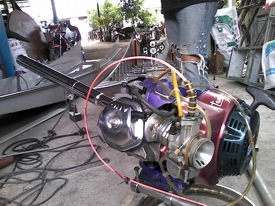

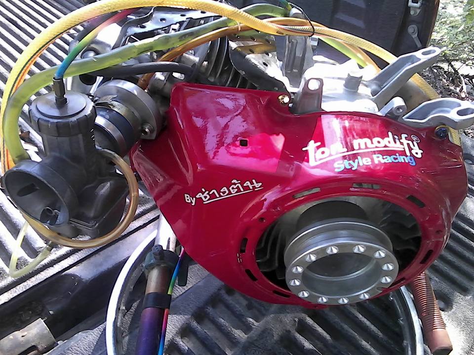

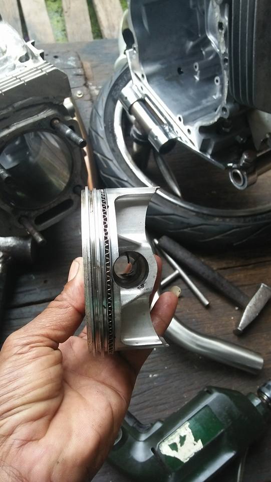

Моторы тайских гонщиков .Это хонда GT390.
"запиленная" до предела.
Сообщение дядя Вася » 05 янв 2018, 23:46

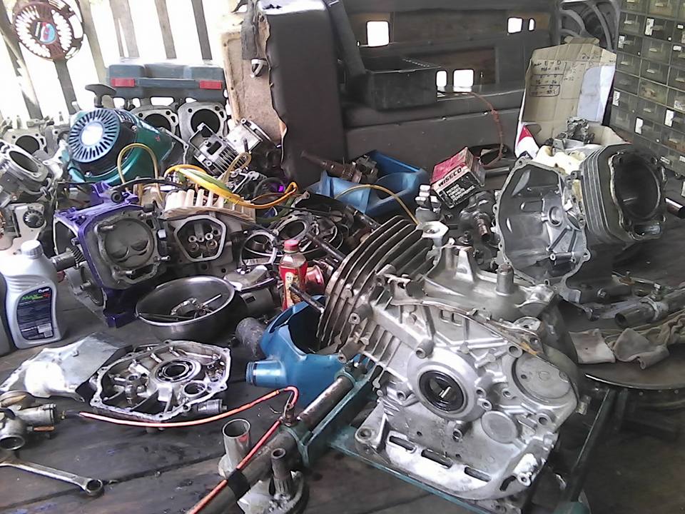

запиливание мотора - даром не проходит. ;)

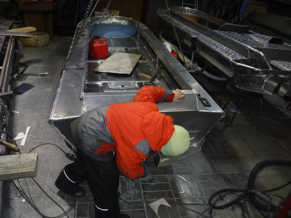

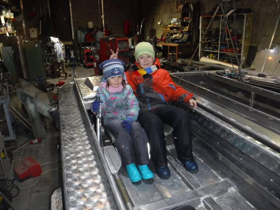

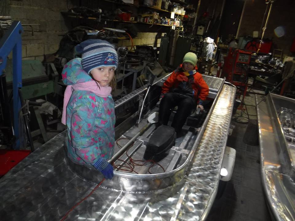

Заказчик контролирует ход работ.

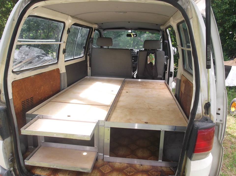

Это - экспедиционный буксир для трейлера с мотокаяками.
Опробован в 2017 г.
