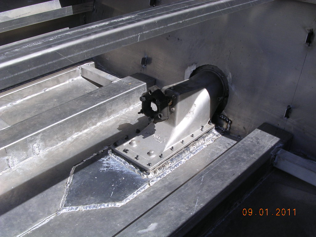

интересно как вживили 172 в корпус . вд под гидролыжу . корпус 8 гр. фото можно в студию .

Сообщение дядя Вася » 20 окт 2012, 21:19
примерно так.
( это лодка Билла )

Сообщение Казантип » 22 окт 2012, 09:15
Что на лодке Билла делает резиновая хрень от Нивы?

Сообщение дядя Вася » 22 окт 2012, 10:03
Казантип писал(а):Что на лодке Билла делает резиновая хрень от Нивы?
А кто его знает, он меня в переписки спрашивал про такую - типа где можно найти.
Он ставит гидриковские моторчики на небольшие лодки (та что на фотке) но водомёт только Аква-Джет и еще под заказ льёт свой импеллер , с толстыми лопастями, которым сильно гордится.говорит для совсем мелководья - по песку - гальке.
Гидриковская схема установки мотора для лодки которая долбится по камням - видимо не канает.
Догадываюсь почему. ;)
Его концепция про мелководную лодку - мне нравится, небольшая лодка 1-2 чел.
Проще - обеспечить прочность, масса - позволяет одному чел. заструганным колышком сбросится с мели итд.
Лебёдка - если не за что зацепится.. вааще понты корявые.
А та лодка что на фотке, подробно описывалась на сайте "харрисмарин" с пошаговыми фотками процесса сборки.Потом ,всё исчезло, появились рекламные ролики про лодки этого проекта.
Один Такой водомёт по моим сведениям -привезен в Е-бург, собирались там мутить лодку с Вебером-143лс.
себе также собирался такой же водомёт заказать.... но тут появился К-172 и мне он показался интереснее
(по конструкции и .....наличию Автора в "шаговой доступности" - если что "не так", есть кого озадачить "косяками";)
Строго говоря, это не вазовская деталь, хоть и похожа на эластичную муфту от классики, на Ниву она оттуда перекочевала. А эта отличается от вазовской.
