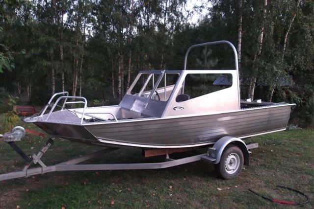

название буде т - "Стилет"

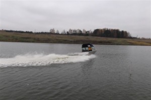

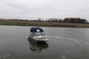

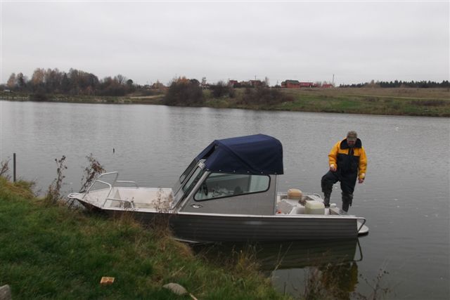

стекла установлены, тент поставлен - опять на воду, проверка доработок .
температура воздуха - 4град, вода - не мерял, временами моросит, похоже и и первые "белые мухи" уже мелькают.

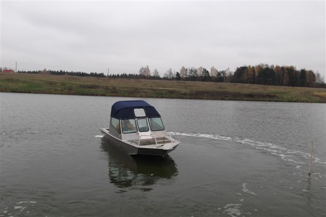

Сообщение дядя Вася » 27 окт 2011, 19:55

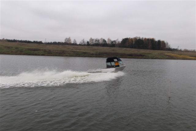

рулёжка по аэродрому," проверка закрылков, предкрылков, рулей высоты, тормозов"... ;)
Re: В-47 Кастом...

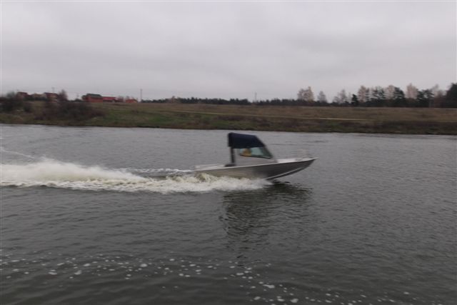

Сообщение дядя Вася » 27 окт 2011, 19:58

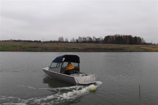

разбег, отрыв, набор высоты,....
Re: В-47 Кастом...

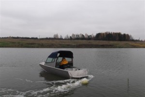

Сообщение дядя Вася » 27 окт 2011, 20:03
загрузка балласта - итого 300 кг (не считая топлива, бак - 50л, доп.бак - 50л (доп опция по ТЗ Заказчика)
1 чел (100кг)+ топливо 50л - 55 км час, 1 чел+ 200 кг + топливо 50л - 51 км час.
Стекло и тент - дают потерю около 2-3 км час, НО - комфортно даже без печки, на задувает при любом курсе относительно ветра.

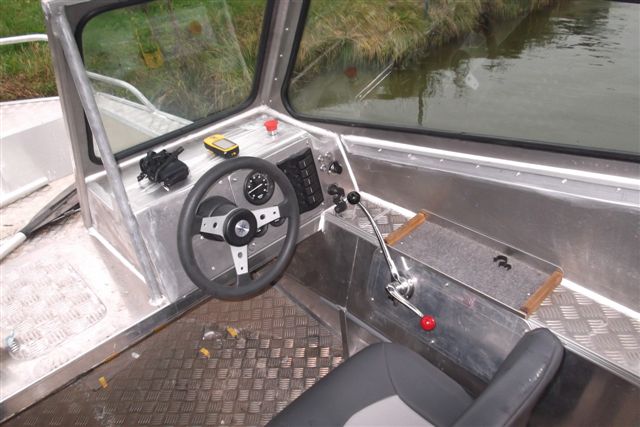

Сообщение дядя Вася » 27 окт 2011, 20:05

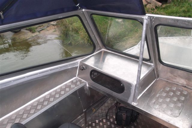

Рабочее место "пилота"
Re: В-47 Кастом...
Сообщение дядя Вася » 27 окт 2011, 20:07
рабочее место" штурмана"
