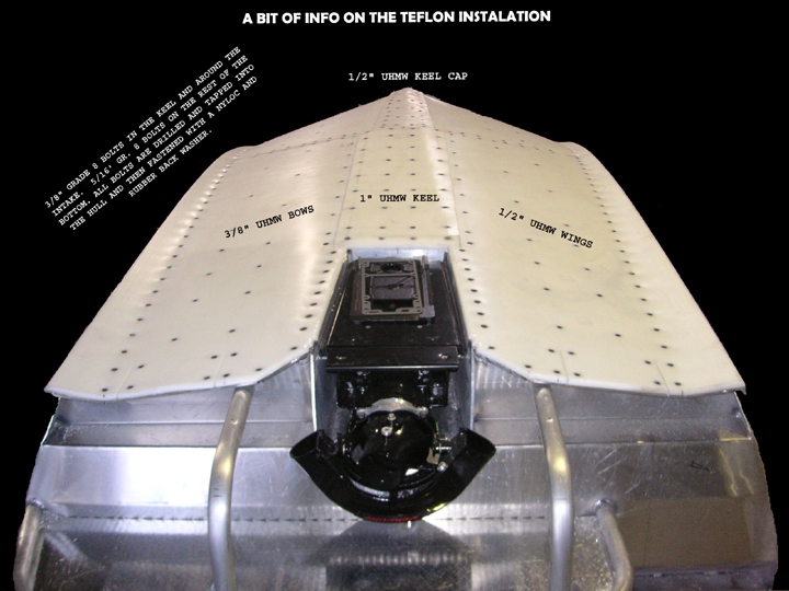

Да куда к буржуям кнопку ни ткни,везде UHMW,или я мож что путаю?
http://www.kation-msk.ru/ru/products/catalog/PE_UHMW/
Re: Нужна помощь. Помогите!
Сообщение Анатолий_LAI » 28 авг 2012, 10:23
http://www.kation-msk.ru/ru/products/catalog/PE_UHMW/[/quote]
Вот на этой картинке написано про тефлон.
