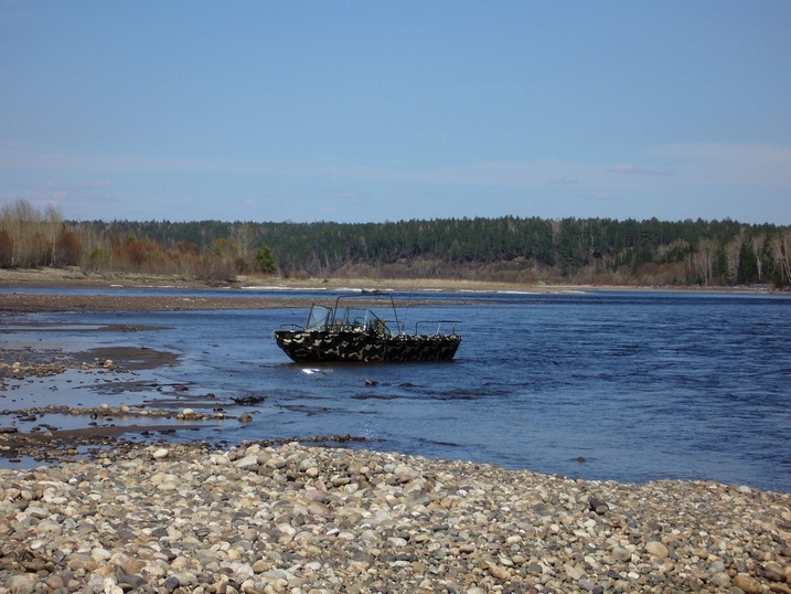

просто красивый вид

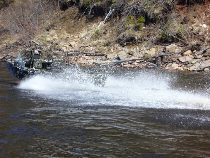

Сообщение law_z » 24 май 2010, 16:02
вот только брызг много

Сообщение law_z » 24 май 2010, 16:04
даже сворливый дядя саня был доволен

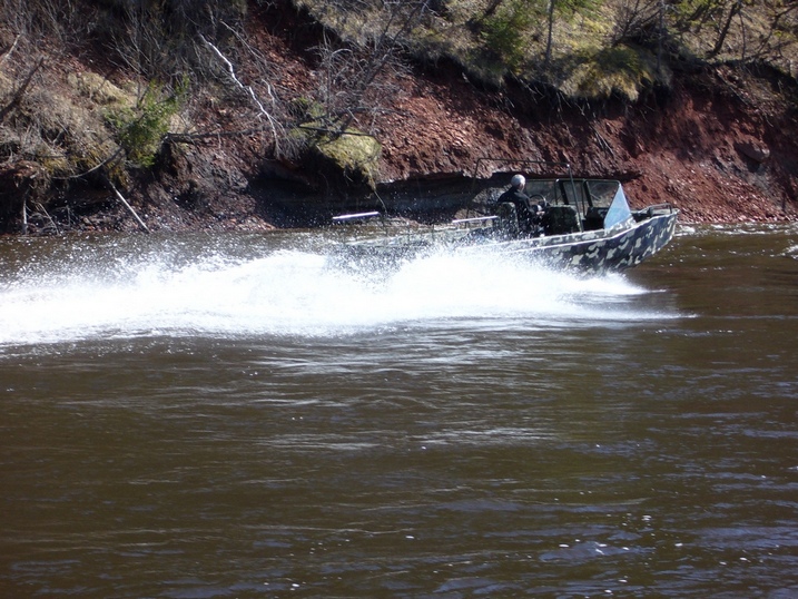

Сообщение law_z » 24 май 2010, 16:07
смущают большие обороты двигателя

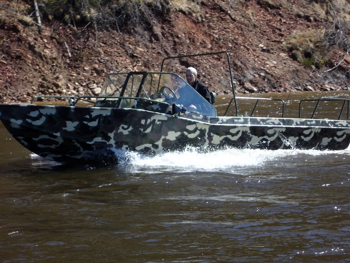

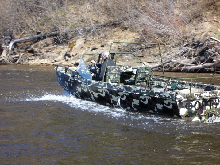

law_z писал(а):Добрый вечер . Вот наконец то я попробывал на воде свой катер Фортута Абаканская ну что можно сказать , впрочем не плохо 200 литров бензина три человека в общей массе 134кг плюс не хитрый скраб кг на 50 катер выдал в верх 52км по джопсу вроде не плохо и руль послушный и на глисер шустро выходит гнетёт одно при этой скорости обороты тахометра 6500 уж очень много, бензы за три часа поткатушек скушал 75 литров тоже вроде устраивает . Охлаждение тоже в норме даже при таких оборотах правда ездли без капота что тоже давало охлаждение но я думаю что это не столь важно Пробывал снимать видео но видно с меня совсем хреновый шрайбикус ибн оператор прикрепляю фотки так что Дядя Вася не обесуть думаю с видео тоже справлюсь
Что то с расходом ты напутал немного. 2,5л мотор кушает не менее 200 г/лс.ч. То есть если у тебя 1JZ стоит, то на 6500оборотах он выдает более 190л.с. то есть расход где то 35л/ч. Это более реальные цифры. Если самому интересно, попробуй взять 5 литров канистру и замерь за сколько минут на полняке ее скушает, все встанет на свои места. Покатушки 3 часа и реальный ход в течение 3-х часов на полняке - разные вещи. На больших оборотах подшипниковые узлы ВД быстро развалятся, да и мотору работать в постоянке на 6500 не АЙС. Меняй импеллер на более грубый. чтобы крутил в районе 4600 -4800об. Это будет максимальный КПД двигателя, и реальный расход будет оптимальным.

Рома,190лс на 6500,это если без кавитации,а у него кавитация присутствует,пусть не столь ярко выраженная.Так что коней гораздо меньше и с расходом возможно все в порядке.

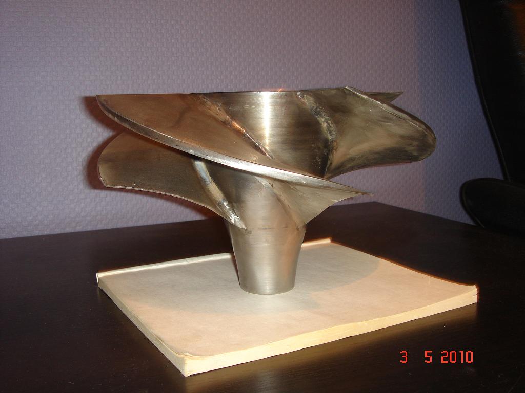

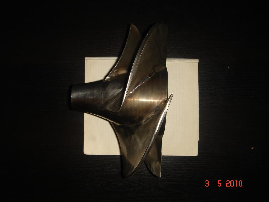

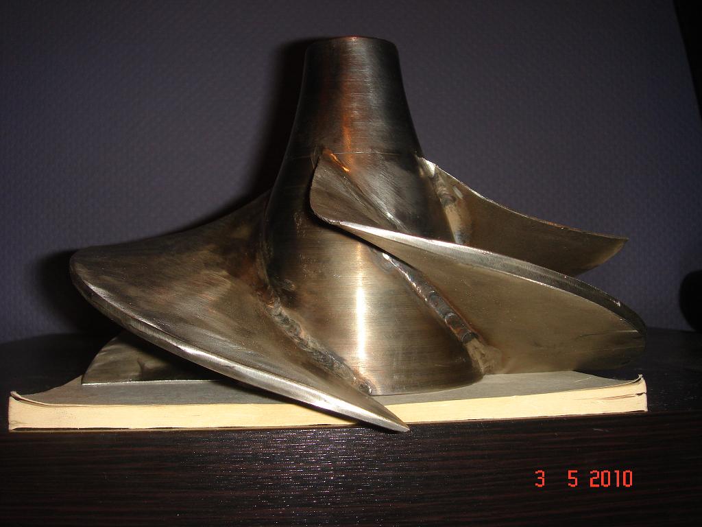

Вот новый импеллер с увеличеным дисковым.
Все импеллера сейчас идут такого качества,с любым шагом и диаметром(200,220,240)
Шаг "не гуляет" , лопасти режутся плазмой,они все одинаковой геометрии и веса. Собирается в новом кондукторе.
