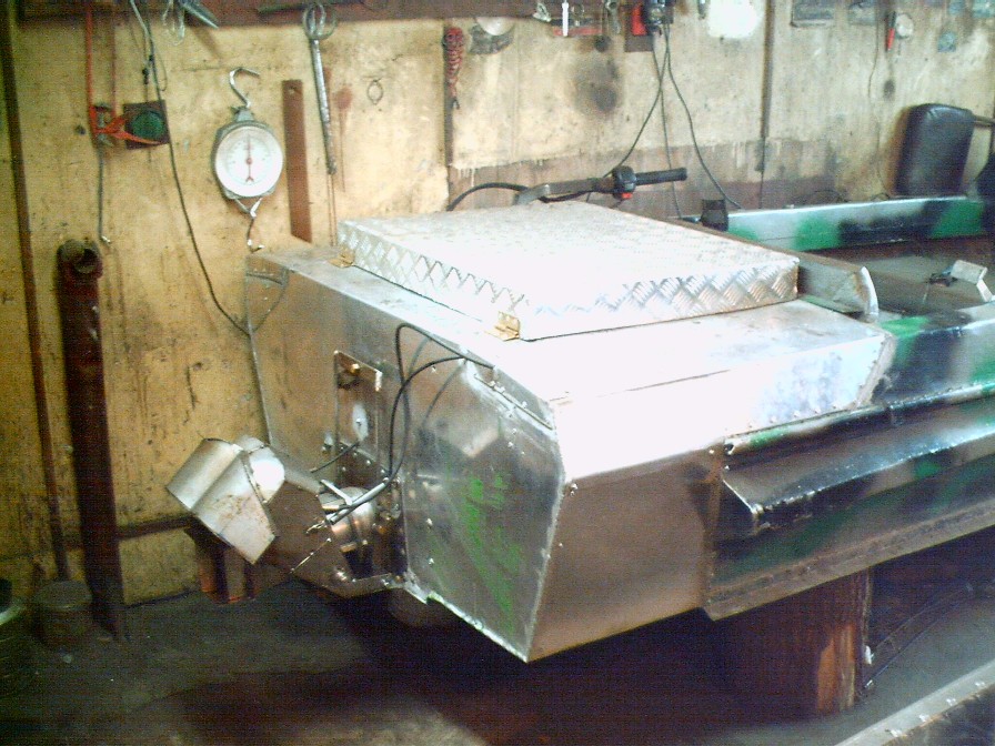

Роман поподробнее сфотай механизем ковша....Что-то на видео разобрать не могу....
А так хочется содрать...И еще вопрос это трос от рулевого, по моему...

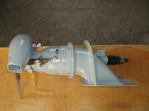

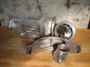

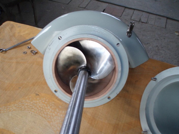

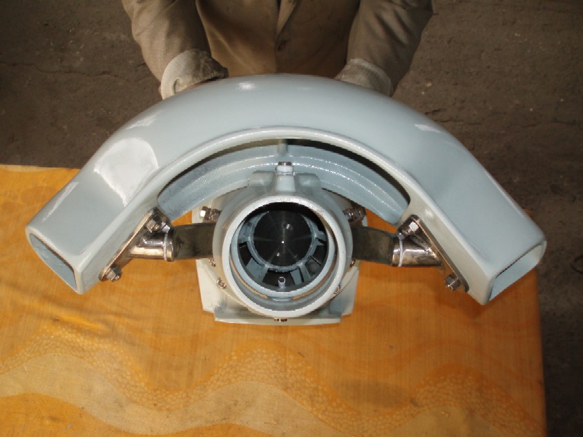

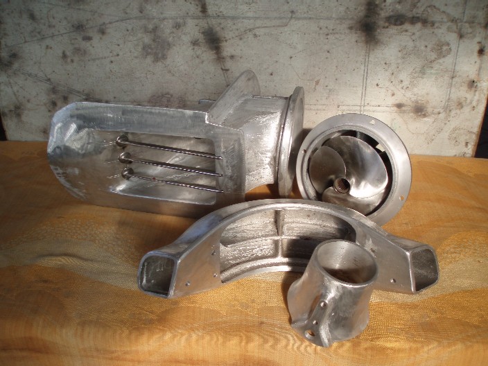

Сообщение f_Krueger » 08 июл 2011, 20:40
В твоём варианте, может вот это самое то.
f_Krueger
Re: Конструктив реверса или задний ход на водомете.
Сообщение virage » 14 июл 2011, 22:20
А что это такое? Чьё? Параметры? Очень интересует!
Спасибо. Олег kdboat@ya.ru

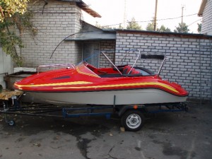

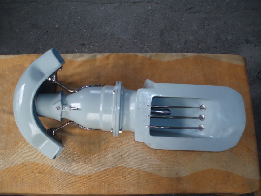

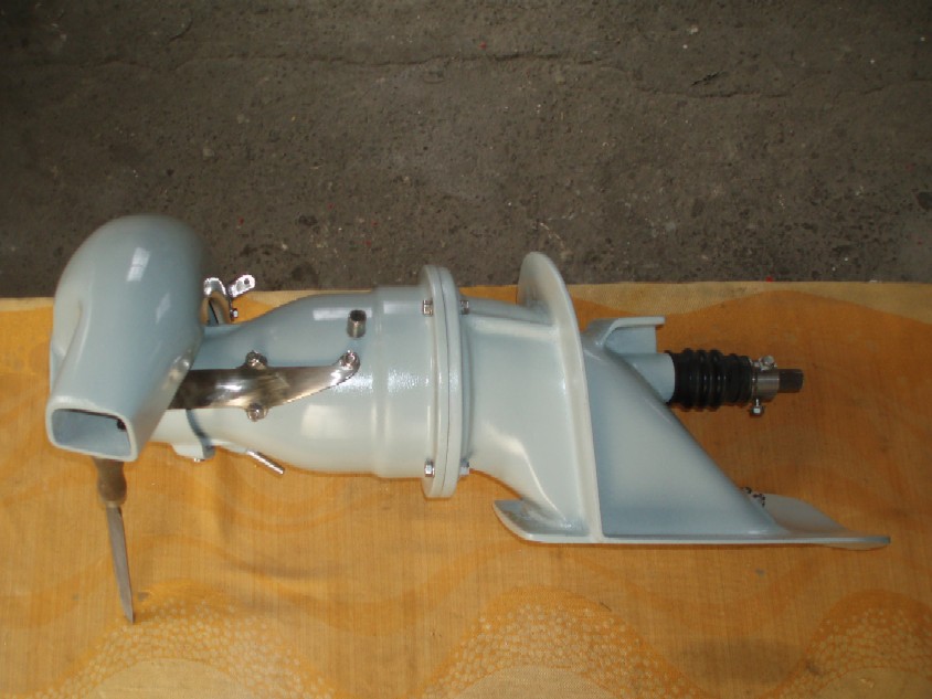

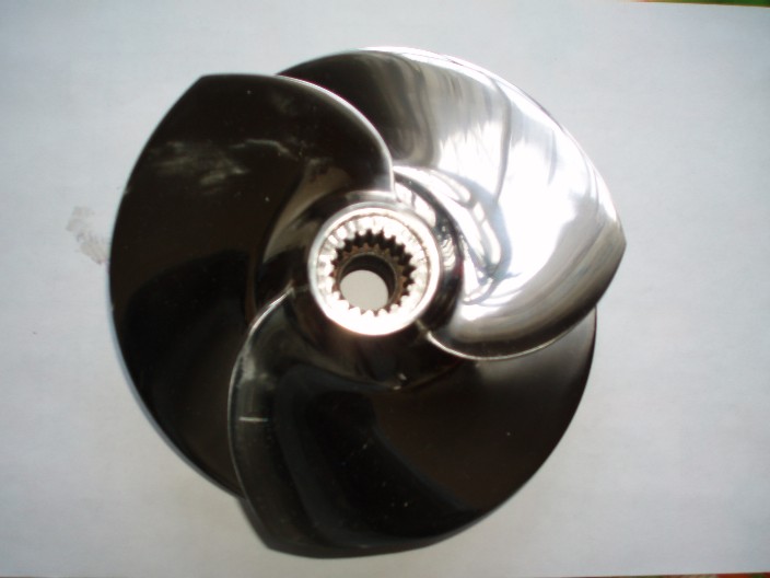

Сообщение f_Krueger » 14 июл 2011, 22:57
virage писал(а):А что это такое? Чьё? Параметры? Очень интересует!
Это делают у нас в Украине. Интересно что скажут местные авторитеты по этому поводу (так визуально, мнение на глаз). Параметров не знаю, но есть телефон изготовителя.

Сообщение virage » 14 июл 2011, 23:02
Диаметр импеллера? Сайт? Спасибо. Скайп выслал в личку

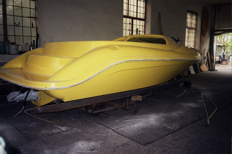

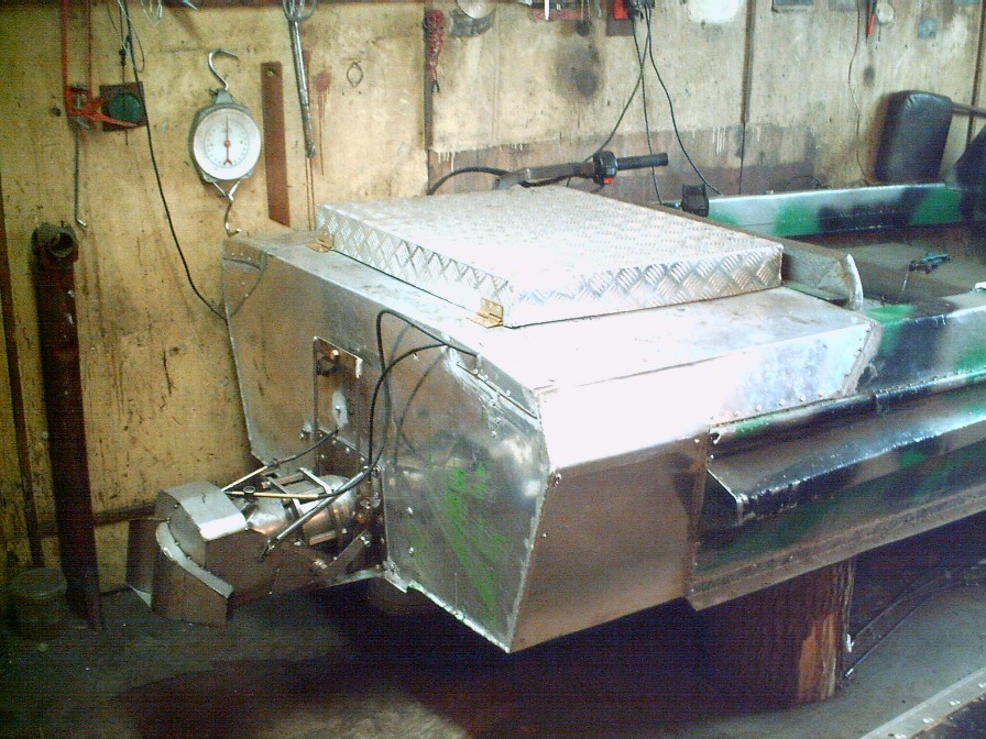

Сообщение f_Krueger » 14 июл 2011, 23:03
Ставят эти водомёты на вот такие самодельные катера собственного производства.
Сообщение osa » 22 июл 2011, 07:00

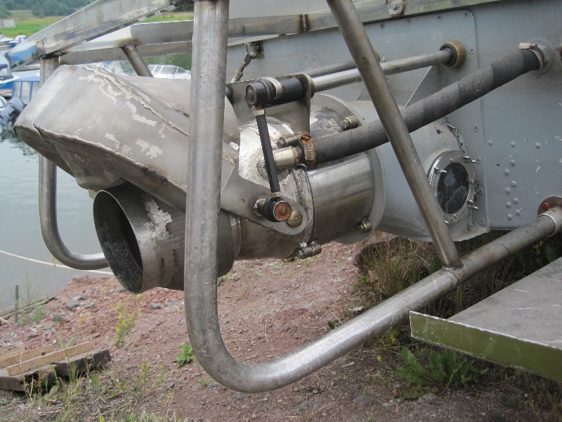

У меня вот такой реверс
