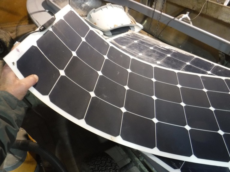

Сообщение дядя Вася » 22 окт 2021, 08:46

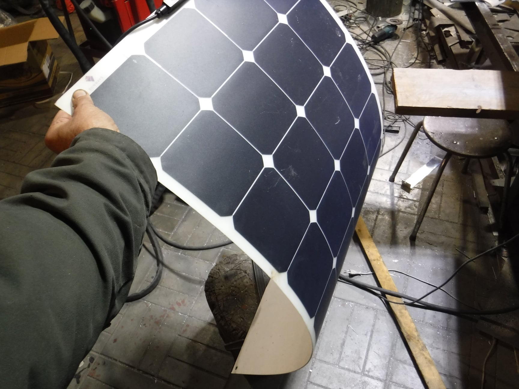

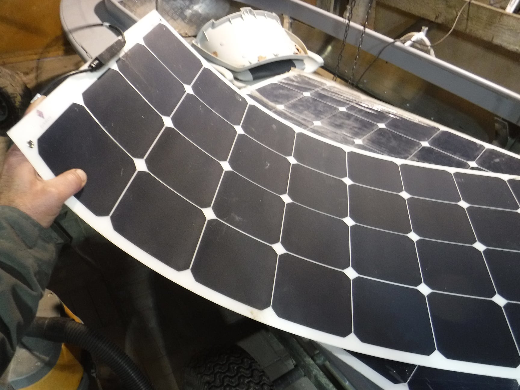

Забавные игрушки.
Тонкие и гибкие, хорошо ложаться ро радиусу.
Примерка показала - 3 шт по 100 вт входят на крышу легко.
Конечно в реальности это не будет 300 вт - знакомый , который мне их дал , в теме более 30 лет. обьяснил как приводится замеры , которые указываются на шильдике.Максимальный ток - в ясную погоду и под 90 к солнцу
Несколько лет назад делал знакомому железки , для солнечной станции - летний лагерь на острове.
Соседи - сначала оборжали и ссаными тряпками закидали , потом приуныли - вечером БЕз шума свет, работает холодильник, всякие зарядки. Накопитель - батареи 24 в 2 шт. Хватало даже в плохую дождливую погоду.

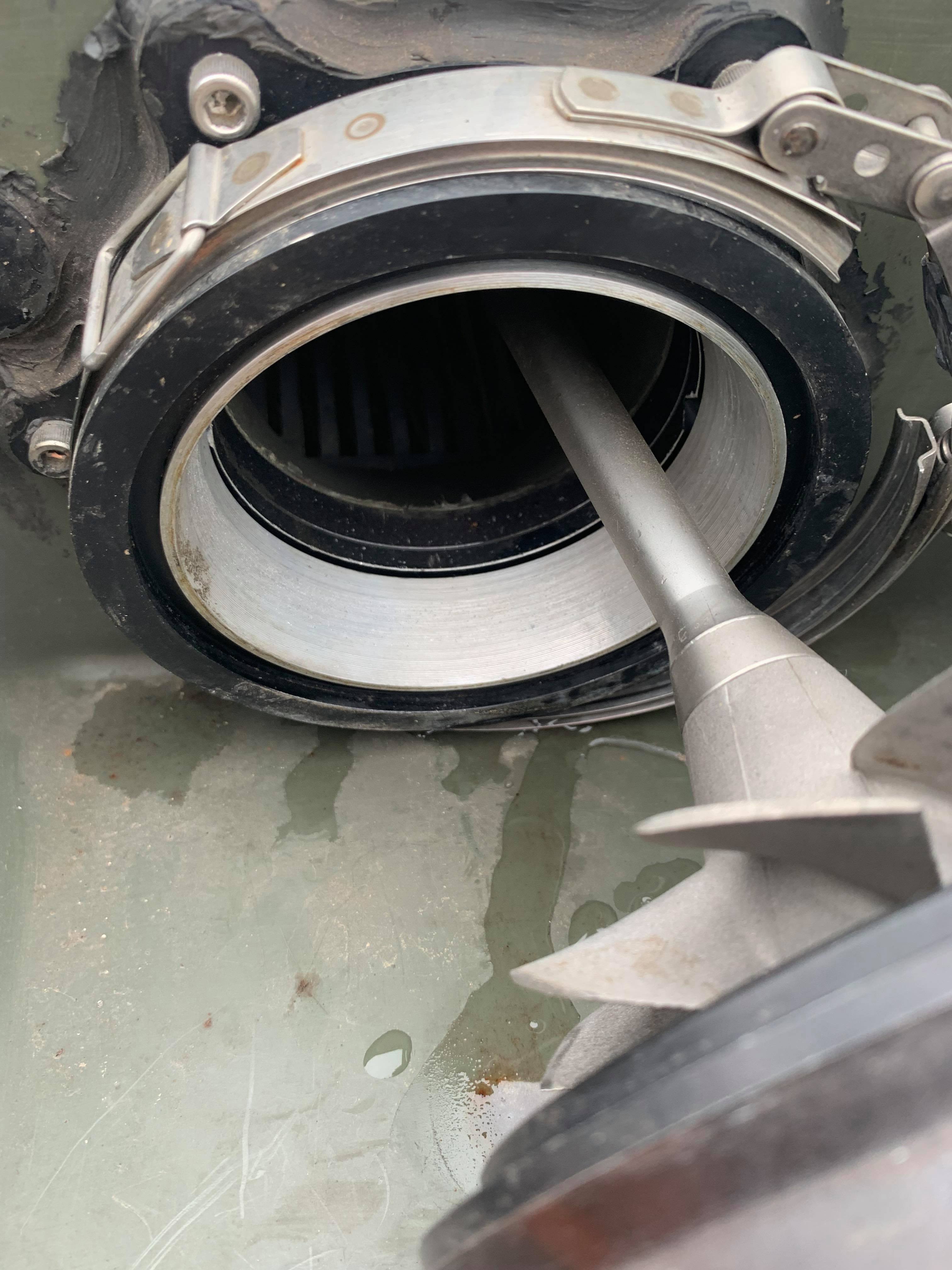

Сообщение дядя Вася » 30 окт 2021, 11:45

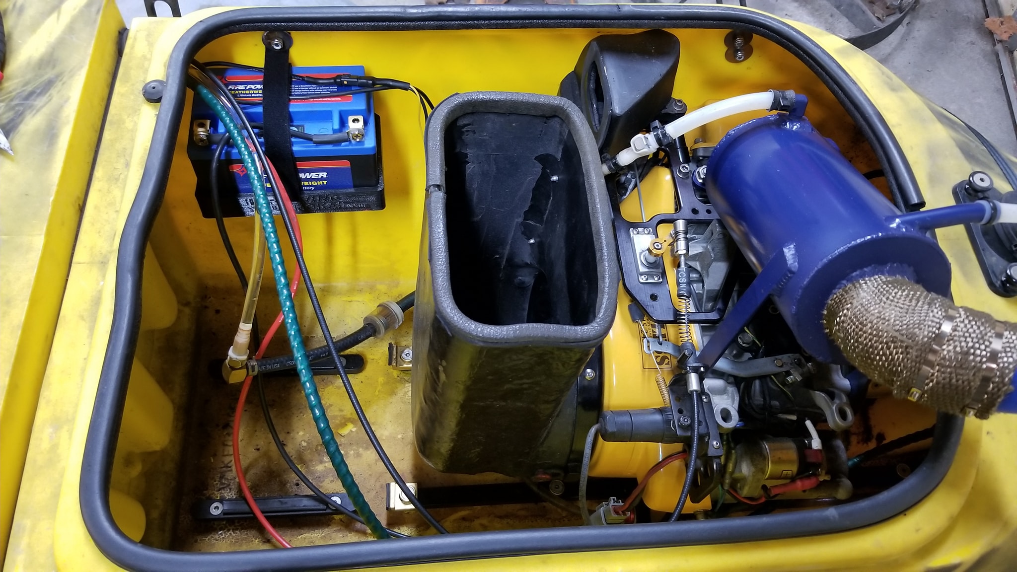

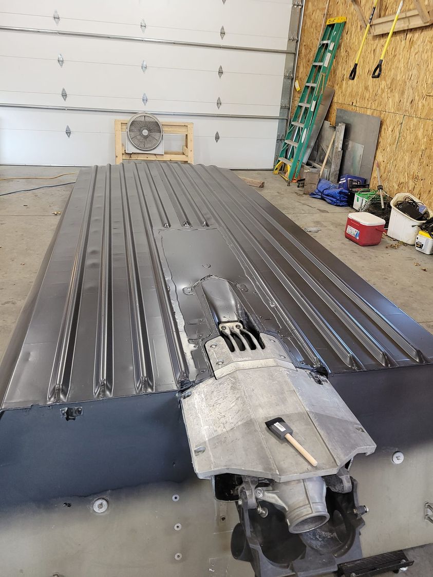

появилась возможность изучать реальные косяки "конкурента".
Кроме сайта "мокай" где всё просто зашибись , есть форум ФБ , создал его коллега , который за "дополнительные деньги" лечит косяки итд.

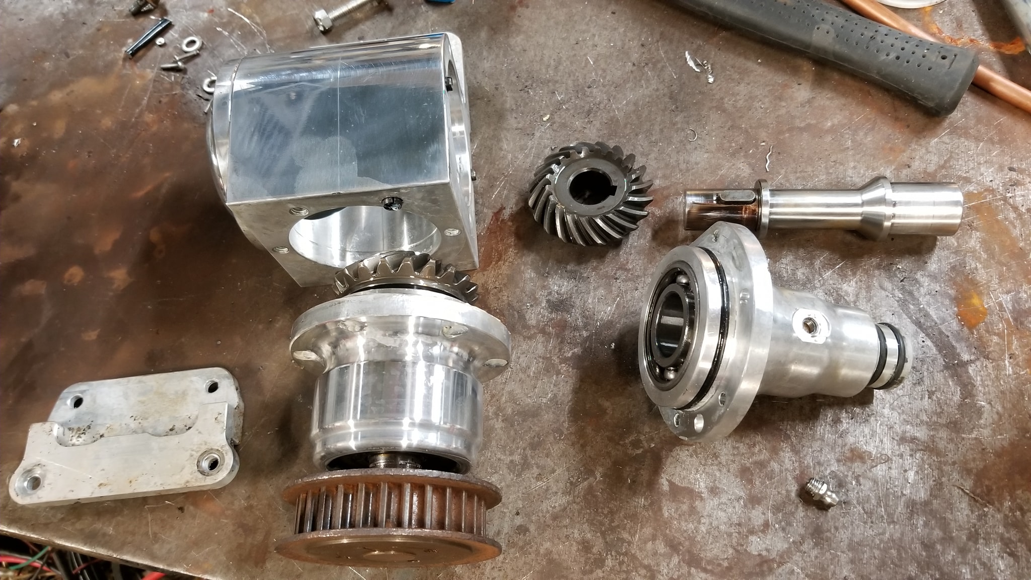

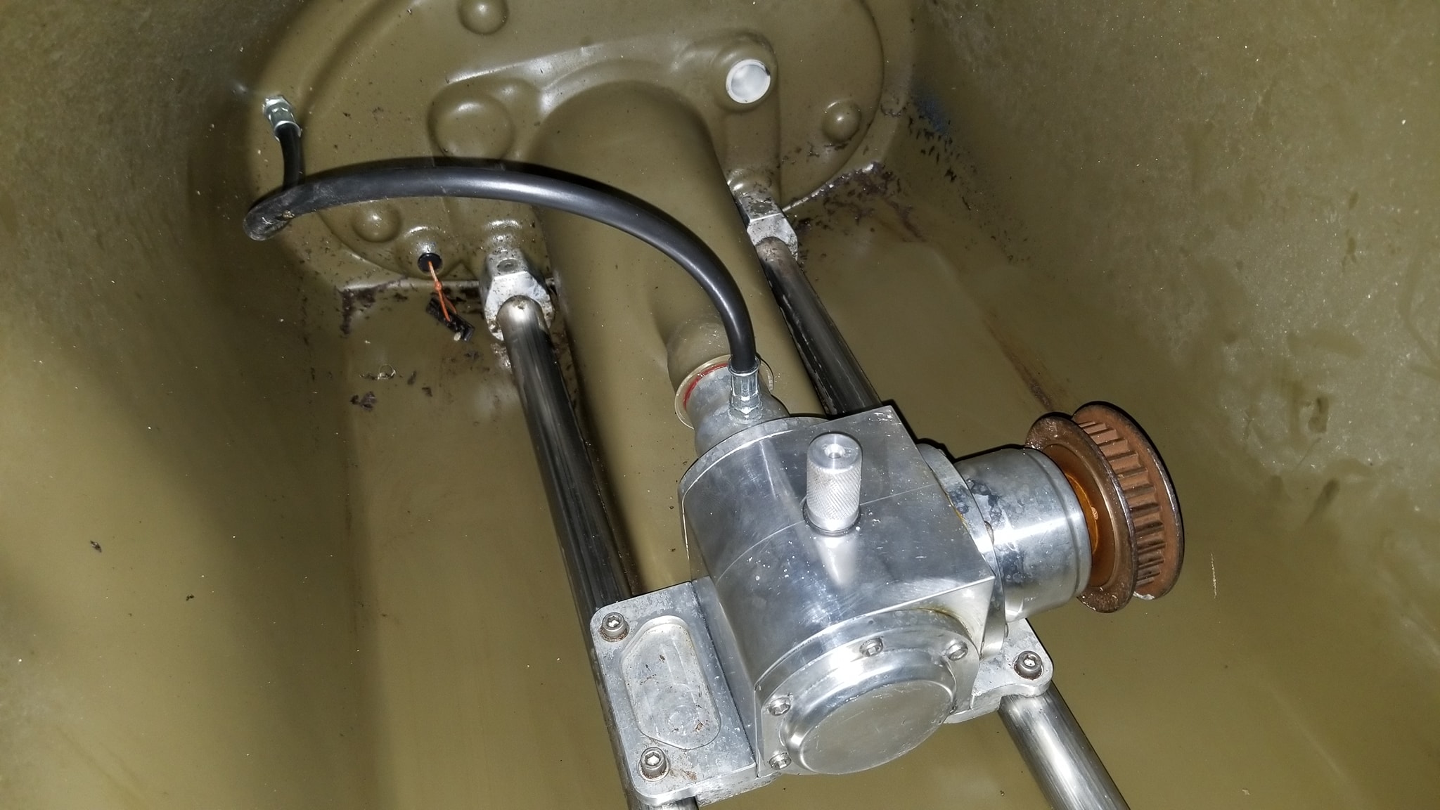

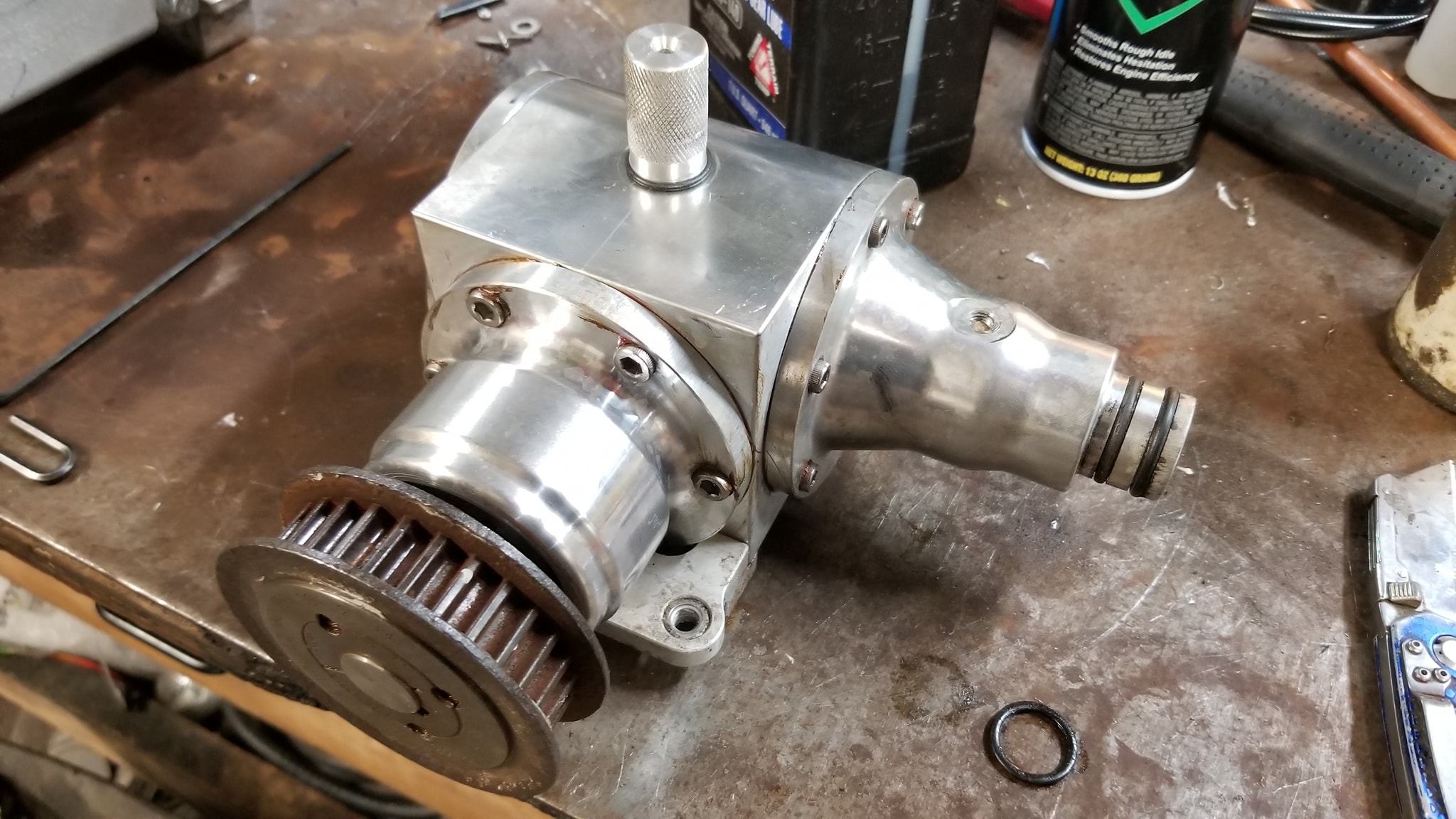

Непонятное решение - поставить редуктор , на такую маленькую лодку.
редуктор - "креативный", есть фотки в разборе.
Головняк - глушитель , и перегрев мотора. Всякие попытки решить проблему.
также - постоянный расходник это кольцо так как народ покупает такую лодку чтобы лазить в "еб......х" , а не так все просто.
PS/ мне публиковаться на этом форуме - Запретили сразу. :D
не по понятиям - сраная гаражная самаделка этих косяков не имеет. :lol:
после первой же публикации "Водомерку" - в личку стали приходить заказы.
Но естественно я их выполнить не могу. по целому ряду причин не зависящих от меня.
Re: Водомерка NEXT
Сообщение stalker » 30 окт 2021, 19:57
Винт на фотке смешной . Таких не видел лет десять. ... но это бизнес... купи водомут с тухлым винтом , потом предложат купить запчасти , супер пупер.
Re: Водомерка NEXT
Сообщение дядя Вася » 30 окт 2021, 20:53
редуктор похоже повышающий.
Вернее два редуктора - ремень + зубчатый. :shock:
но еще головняк - горячий глушитель, его так же дорабатывают.
Странные ребята - термопласт не любит высоких температур , но мотор с водяным охлаждением не ставят. :?:
