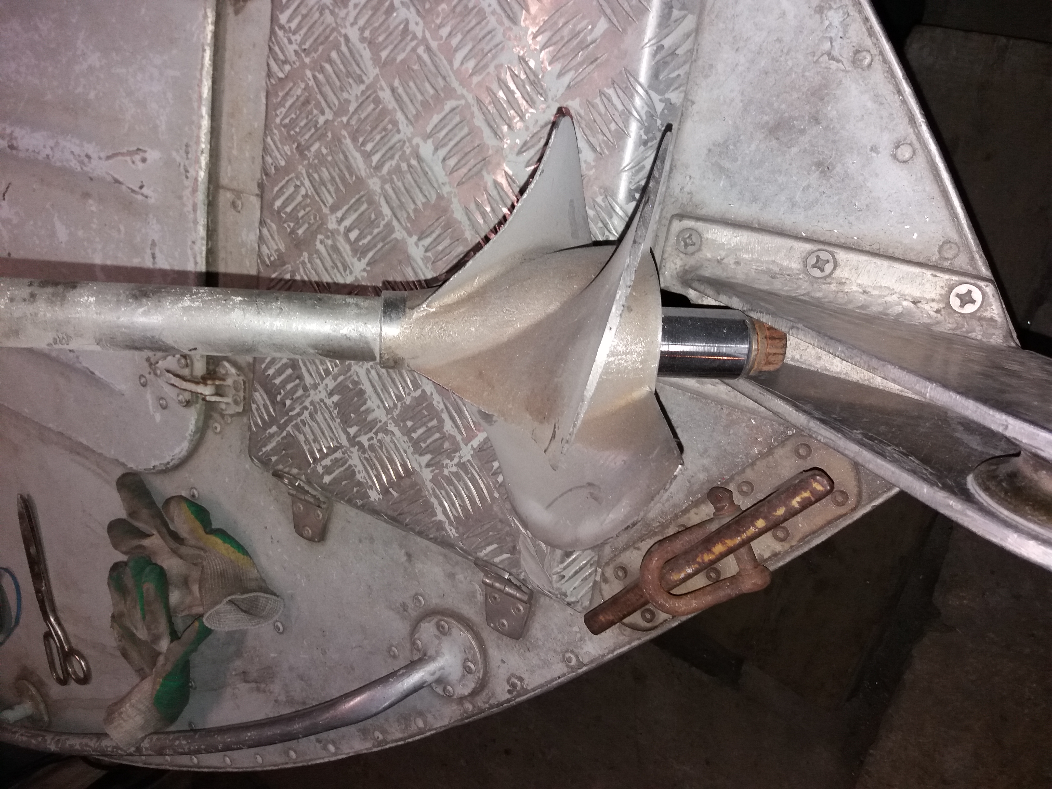

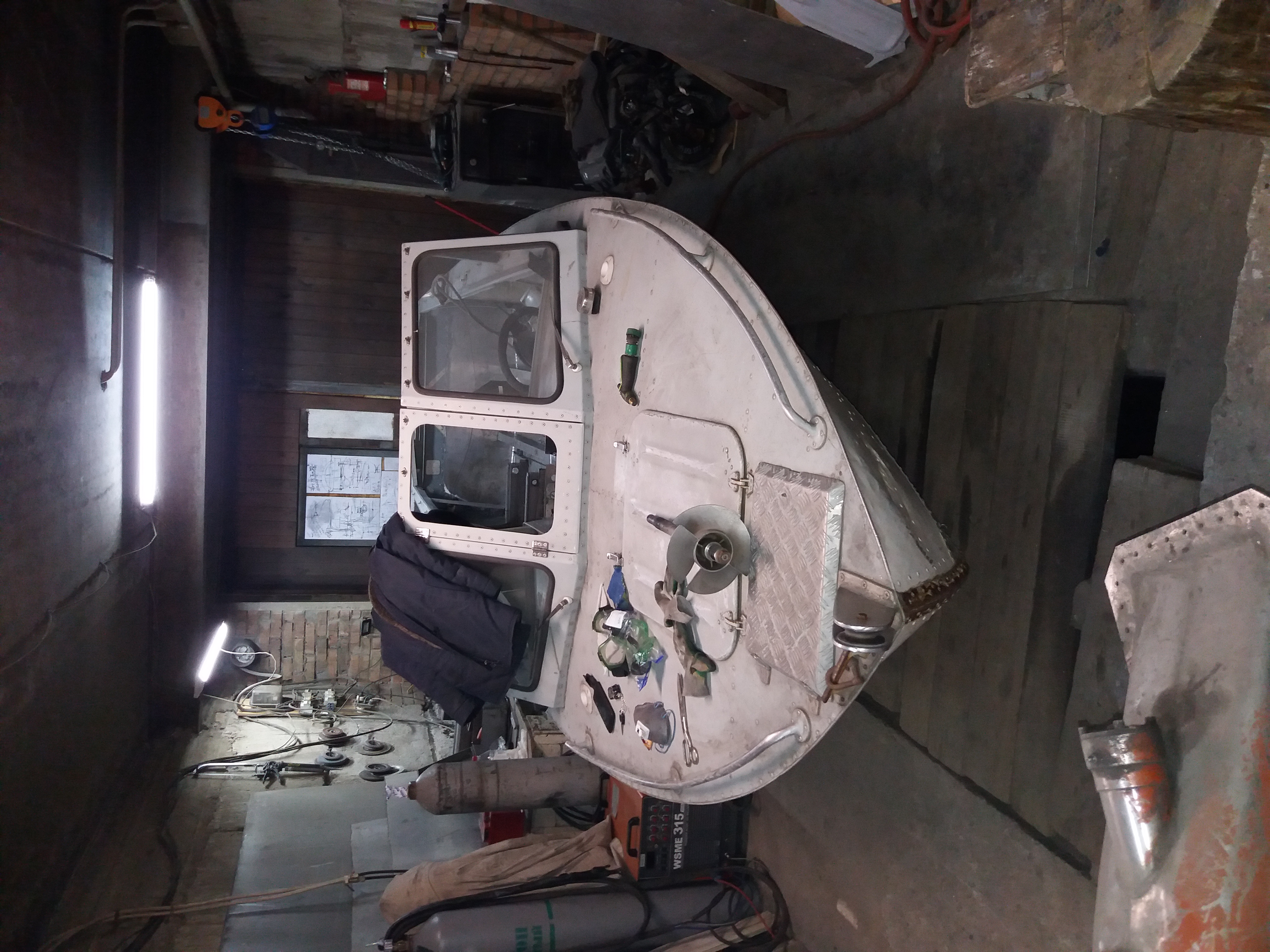

Клепаю Амур старый . надо выровнять днище , по камням побито, и приклепать листы на днище толщиной 4 мм , Амг 6.
Водомет комсомольский .
И винт комсомол, для неверующих

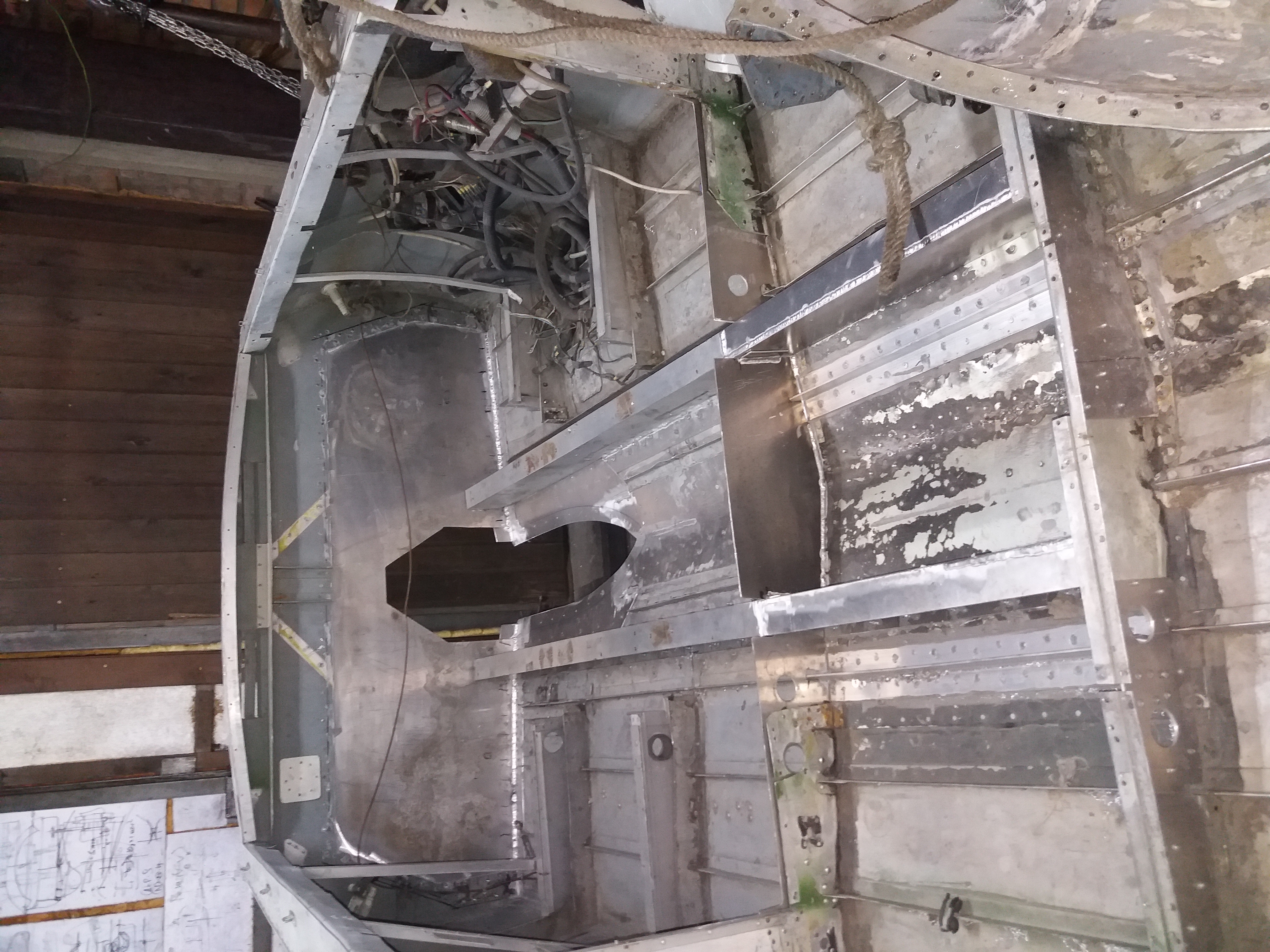

Могучие балки. Днище выровнять.

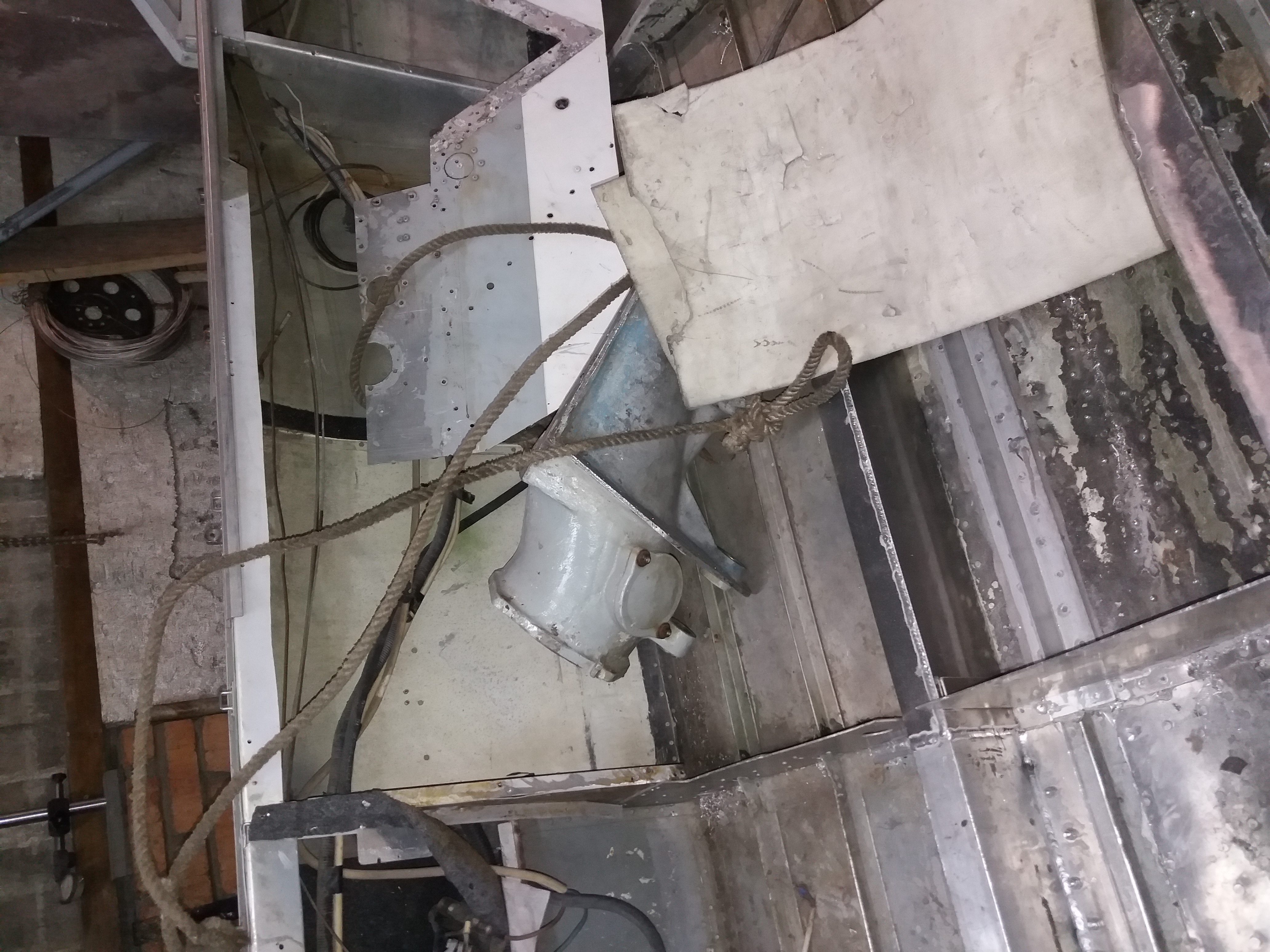

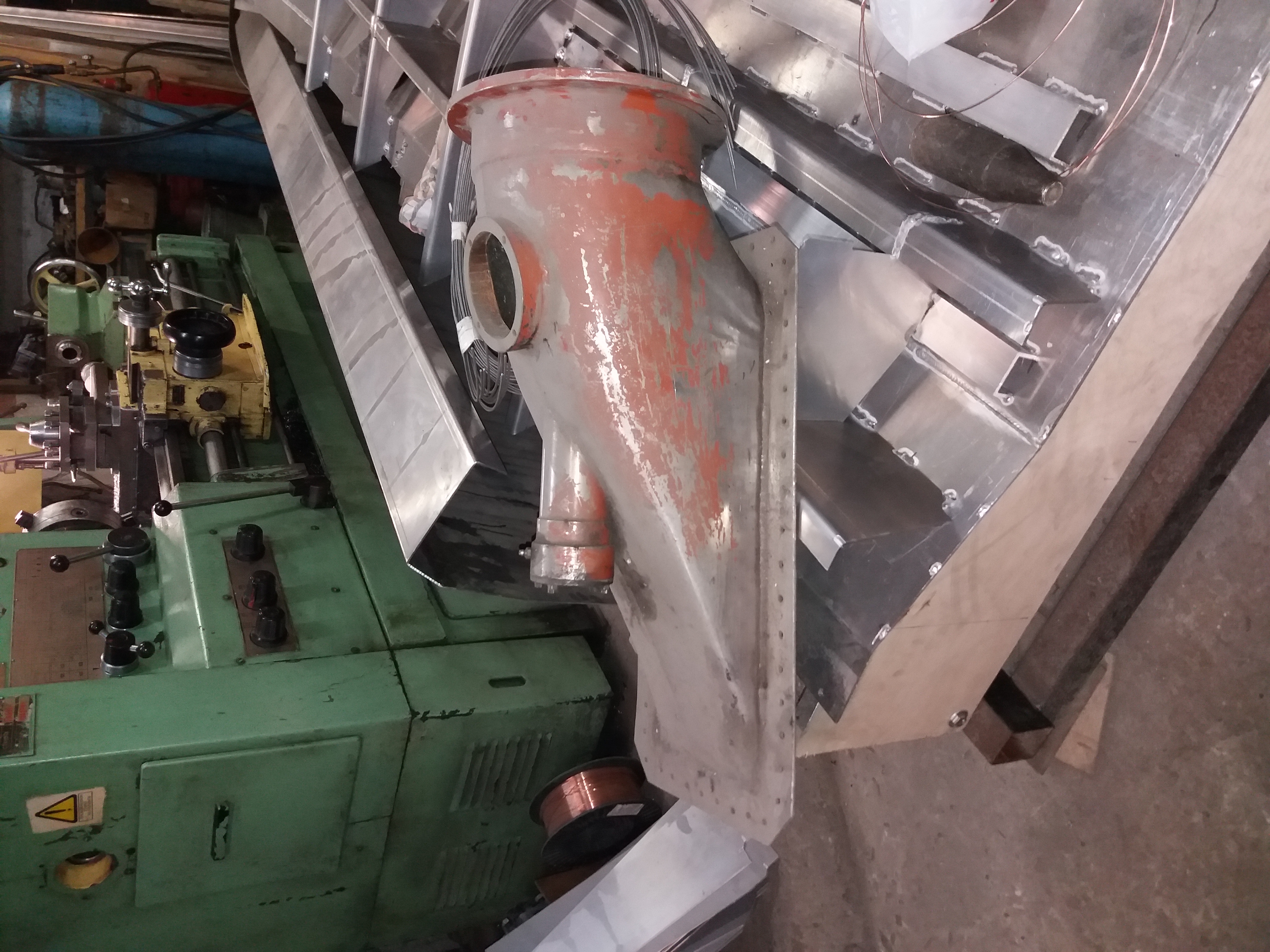

Остался от старого водомета водовод с нержавейки . Ф 220 мм. Продам недорого.

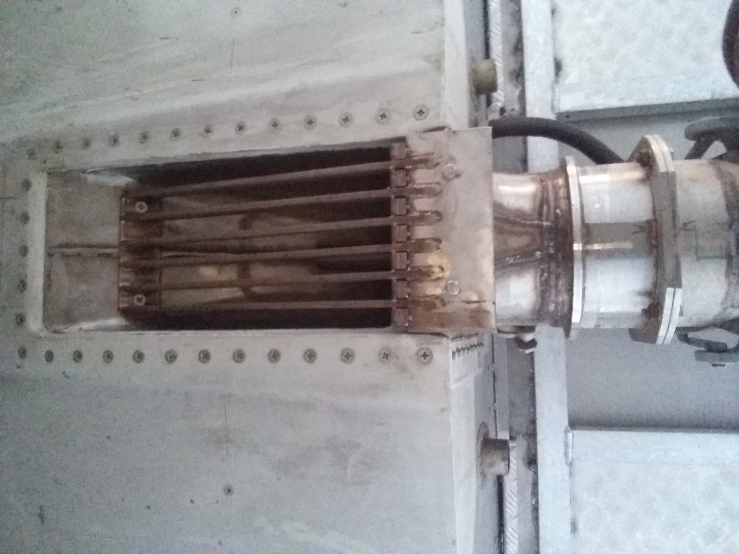

Я -десятки раз писал и практически мерил - у кнаапы -самый большая площадь водоприёмника и она равна - 1183 см кв.(на память).
Сталкер -десятки РАЗ! Ни один Спорщик - не привёл - НИ ОДНОГО раза -своей Площади , своего водомёта.
С решёткой ; без решётки-хоть что! Страшно?
Я, у одного мастера -субьективным путём , нашёл-таки ЭТУ площадь, это оказалось ВСЕГО -700 см кв.
Плюс- ЕРУНДОВЫЙ подьём (в градусах) Водомётной трубы к горизонту. Ерундовый- СЛИШКОМ БОЛЬШОЙ УГОЛ! ;)
Без решетки гоняют только ассы . .. ВОН ПЕРВАЯ МЕЛЬ, А ВОТ ВТОРАЯ..
Дырка входная на моем , 200 на 450 мм. Диаметр винта 190 мм , моторишко хонда 3,2 литра , 225 кобыл.

Сообщение viktorr » 10 янв 2020, 20:01
Ну, вот- 900 см кв. И , это , видимо с Решёткой. Решётка у тебя - с толстыми полосами; частая. Это -ещё какой-то -минус. У вас - бессмысленно ездить без решётки.
Ну, например ставим решётку - полоса = 8 мм и количество - 10 , итого : 0,8 х 10 х 45,0 = 360 см. кв.
Итого, от "дырки"( похоже на Маламутовский штиль :) ) -осталось -540 см. кв. Катастрофически маловато.
У нас - БЕЗ решётки приветствуется.))) У меня -никогда не было Решётки. Вряд-ли я -АС.
Об этих Подходах - Бессмысленно Спорить.
Можешь обратить в веру Агула- Василия. Только , чур- я хочу посмотреть))) ))).
Давно ты не видел его коронную Фотку - "Бармалёй" с волоснёй в Носу?
Сейчас поищу инфу. ;)

Сообщение viktorr » 10 янв 2020, 21:26
Завтра посчитаю поточнее. С фотками.
Но, предварительно.
б вх(ширина) = ( 0,7 - 1,0) х Д трубы. Д тр = 1, 01 Д рк. = 19, 2 см х 1,0 = 19,2 см (похоже).
Л вх(длина) : б вх(ширина) = 2 - 5 Так как у тебя -"моторишка", берём -5; Это отношение длины к ширине(коэффициент).
19,2 х 5 = 96 см .кв. это длина водоприёмника в см.
Площадь:
19,2 х 96 = 1843 см.кв. Это -без Решётки. Пустое отверстие.
У кнаапы , напоминаю - 1183 см.кв. Пустая.
Конечно , получилось -большевато. :D Это отверстие -Потребное твоему водомёту(приблизительно)
Я, просто взял максимальные коэффициенты: 1; 5!
Но, если взять -среднии коэффициенты: 0,8; 4. ТО будет в районе 1200 см. кв.
Но, если брать под Хонду , то- извините.(моторишка -ж).
Поэтому кнаапа - подходит под ваз и любой мотор. Ей, даже - Кукурузы не надо. ;)
Ей - делай "Мышиный глаз" (аналог кукурузы)(кто-то так говорил) и всё. Песок пропустит , больше нет .
Пропускает -же Катализатор -Дым!!!)))
