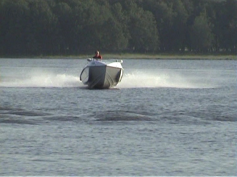

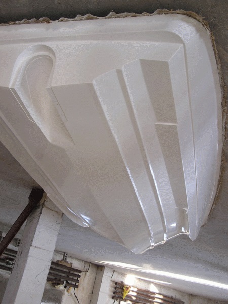

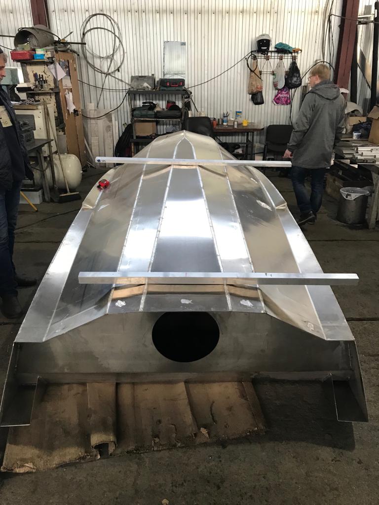

Дима, корпус теперь короче. Рычаг подъемной силы треугольника увеличился относительно новой длины.
Вот случай с треугольником на фото. +незареданирована глиссирующая пластина. Была цель создать Радугу в оригинальных обводах, но что то пошло не так. Результат ходовых испытаний на фото. Конструктору был показан оригинал корпуса, но почему то появилась эта треугольная пластина.
как должно быть
как должно быть

Не надо путать Х с пальцем . Я хоть и не заядлый лодкостроитель , но иногда прикидываю , что делаю . Спорить не собираюсь . Не интересно . Постройте для начала один корпусок и покажите результат.
