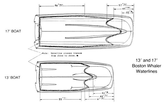

У меня корпус, китобой он там- не китобой ))) , скорее второе, спереди выглядит как каяк с индусскими поплавками, а, сзади -почти обычная лодочка.
Верхний рисунок на картинке. Немного похож. Но, также, он похож и на корпус Сталкера))).
Коррегированный , до невозможности зад.
Выпукло- впуклая Лыжа, с необременёнными водоизмещением -бортовыми днищевыми участками ;) Правда всё -в тему!

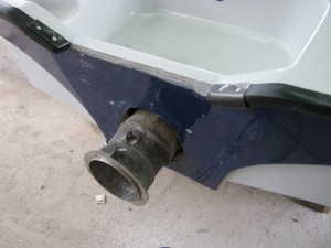

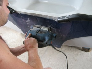

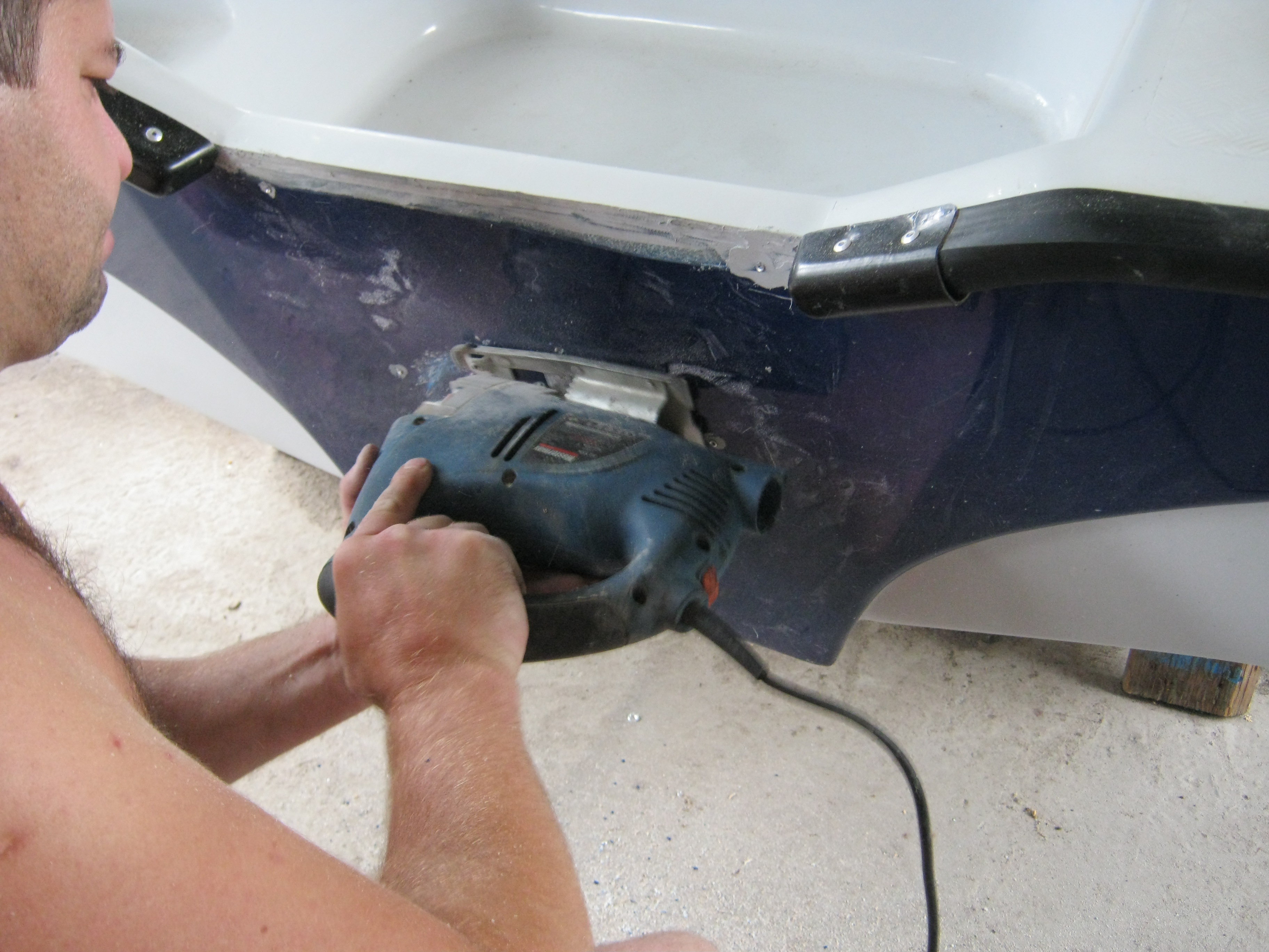

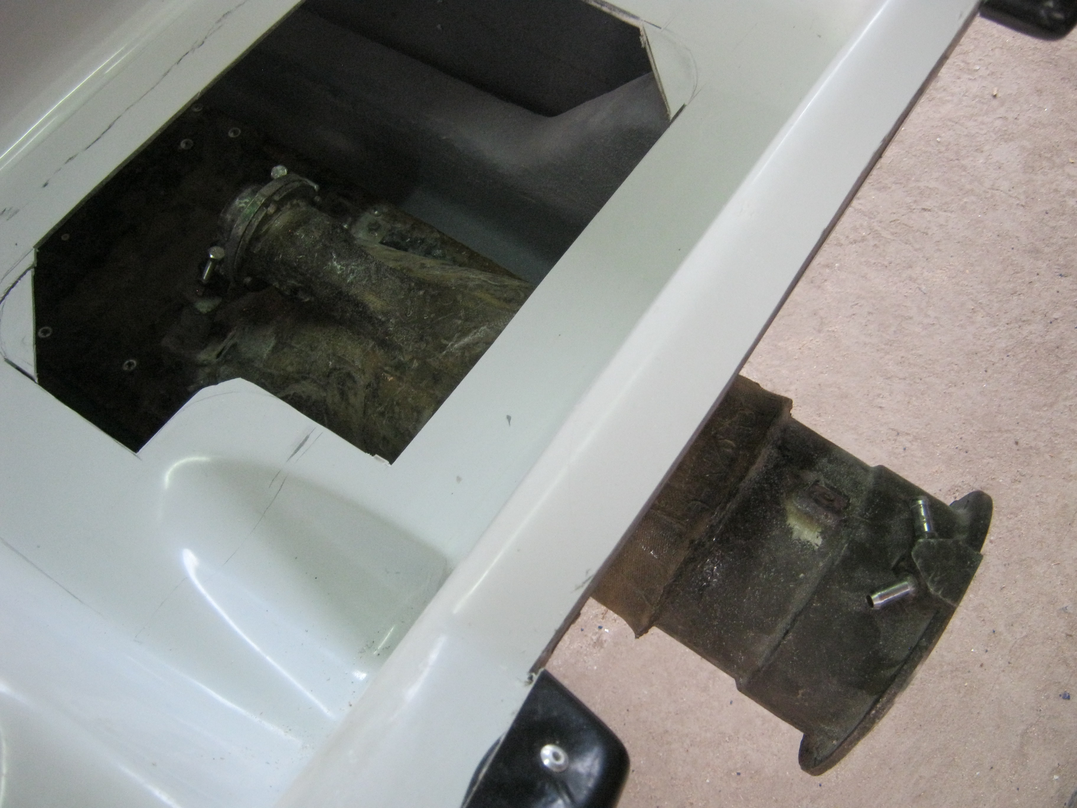

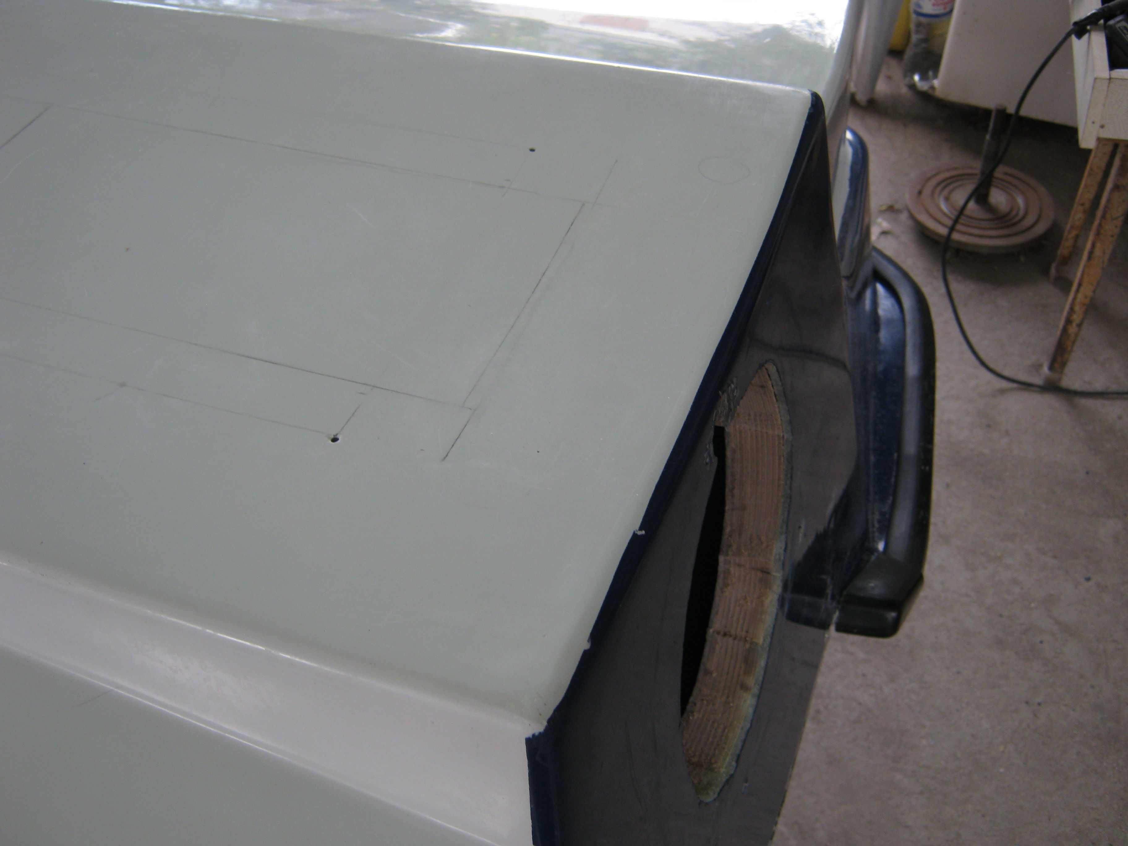

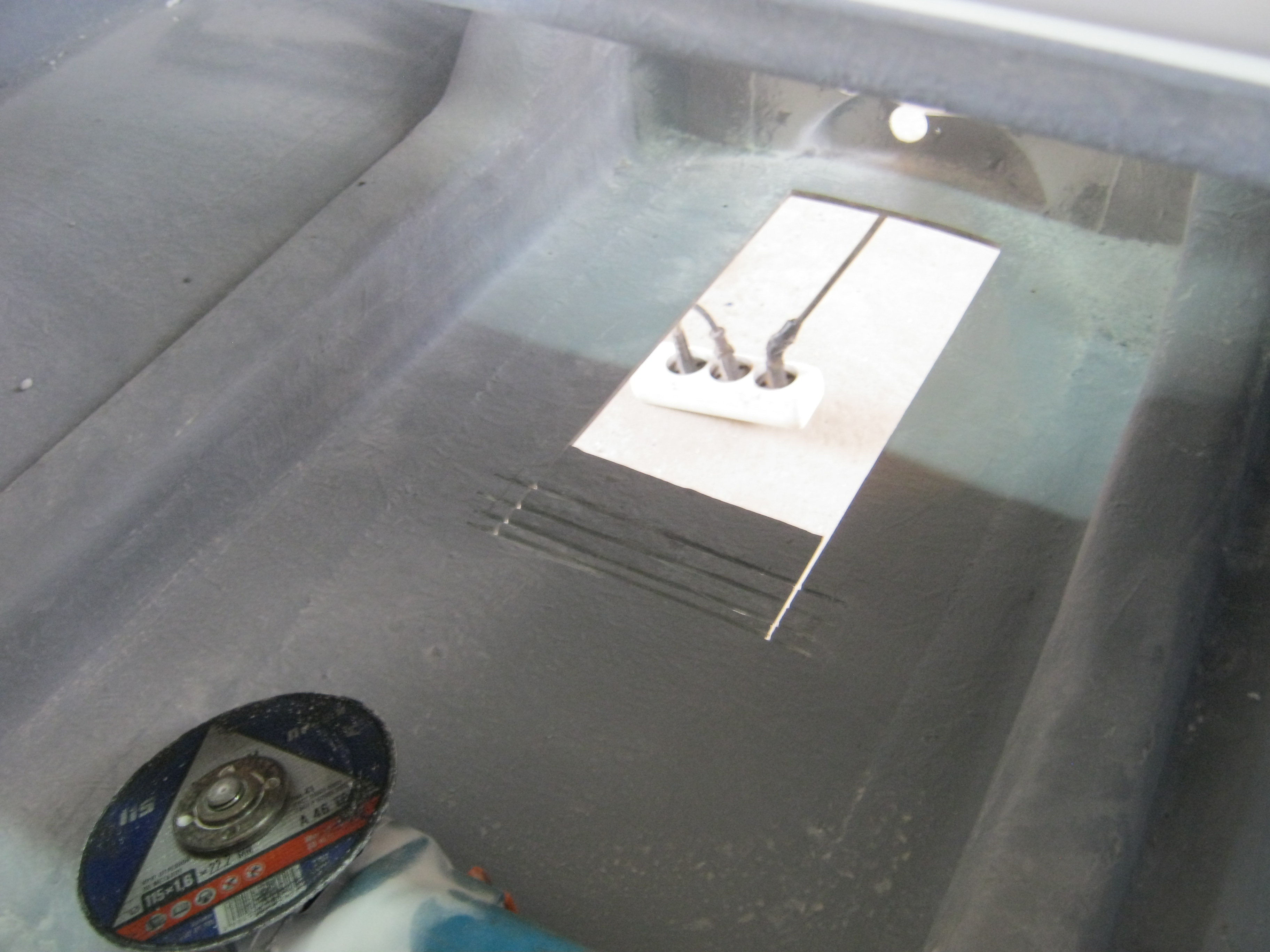

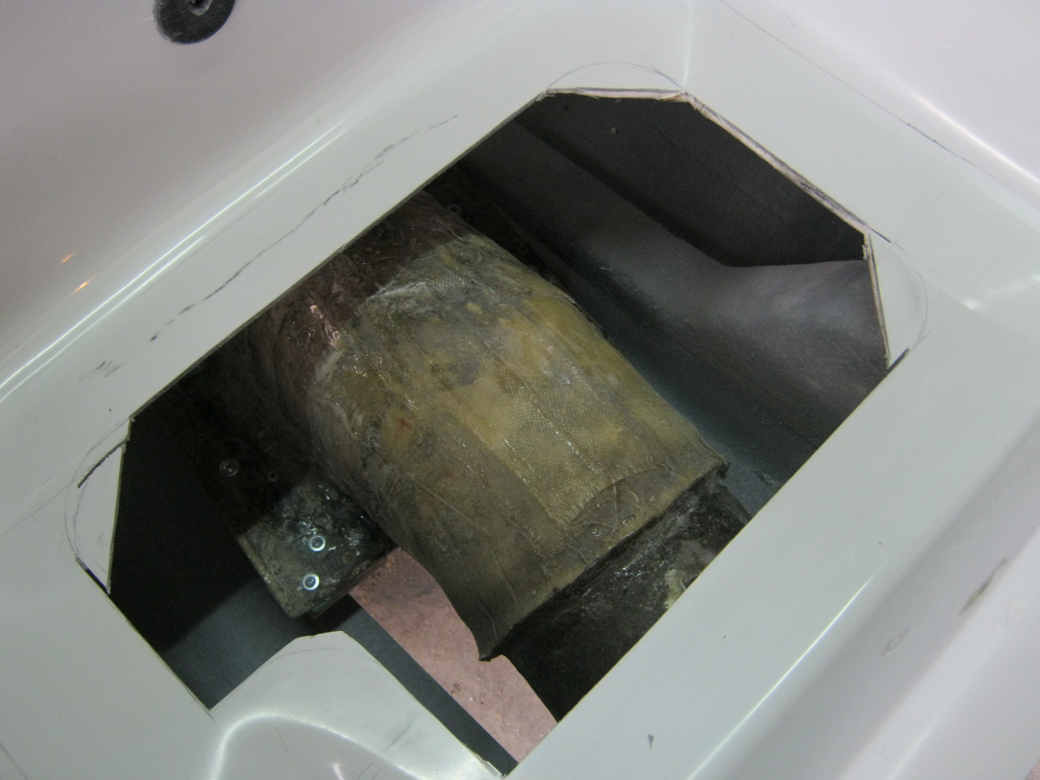

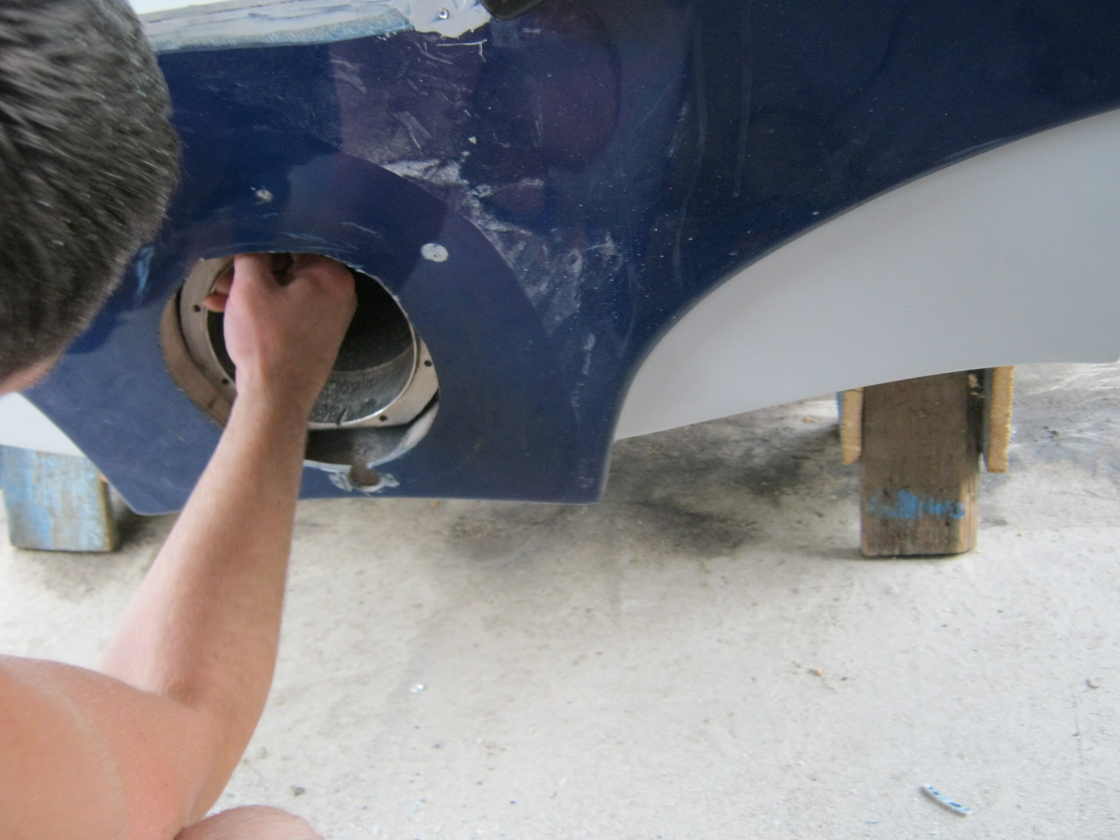

В принципе- все отверстия в корпусе- сделал. как обещал честному народу :)
Действовал по принципу: десять раз отмерь ... . И -должен быть инструмент.
Инструмент у меня, конечно -не ахти, но , поутру сьездил в "молоток" - прикупил "острые" отрезные и пилки для лобзика.
Кое-что заварил в аргоне - планку крепления задней части водоприёмника.
Вообщем с зятем(приобщаю) - пропилили заднее отверстие ; приёмное отверстие; вспомогательное верхнее. Конечно , корпус сделан с некоторым диапазоном размеров, но- пойдёт.
Их размеры -сюда, МЫ -туда! :D
Вообщем - прошли по средней линии. ))) Боевой лазер- не применяли. ;)
Получилось хорошо. Заборник- отлично - НЕ ВПЛОТНУЮ К ТРАНЦУ! Если люди ставят вплотную к транцу, а, тем более , даже трохи - выносят за него, считаю- ГРУБЕЙШЕЙ ошибкой. 90 процентов БУБНОВ - из- за этого. Попозже -раскрою тему.(раскрывал неоднократно- во всех форумах)(но, что взять с форумчан, которые считают , что перед винтом- ПЛЮС ))) ).
Остальные фотки-потом. Пивная , какая- то - усталость. :D

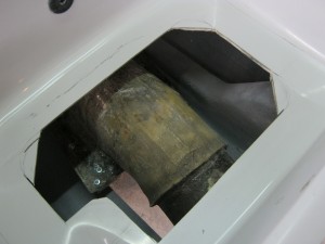

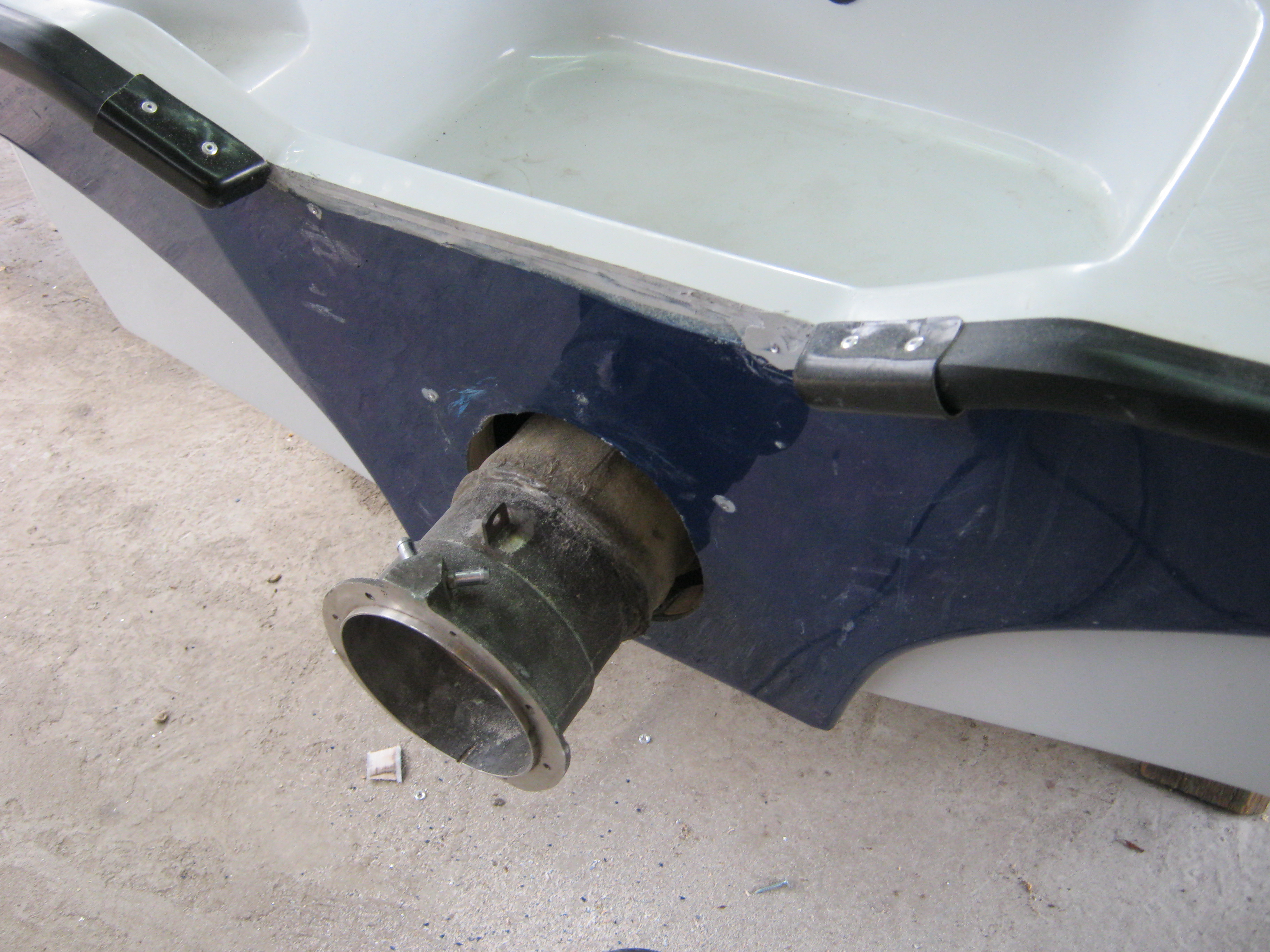

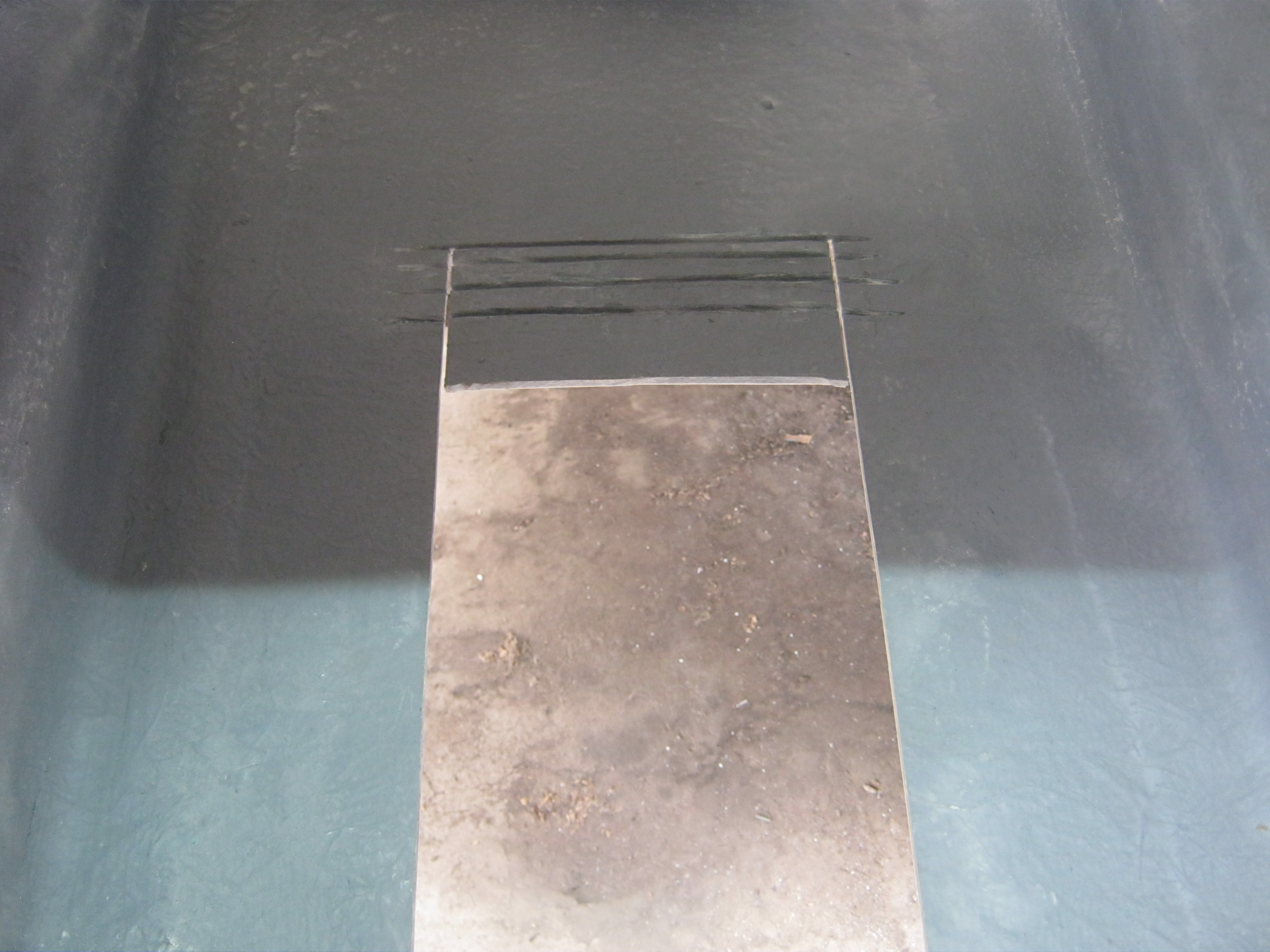

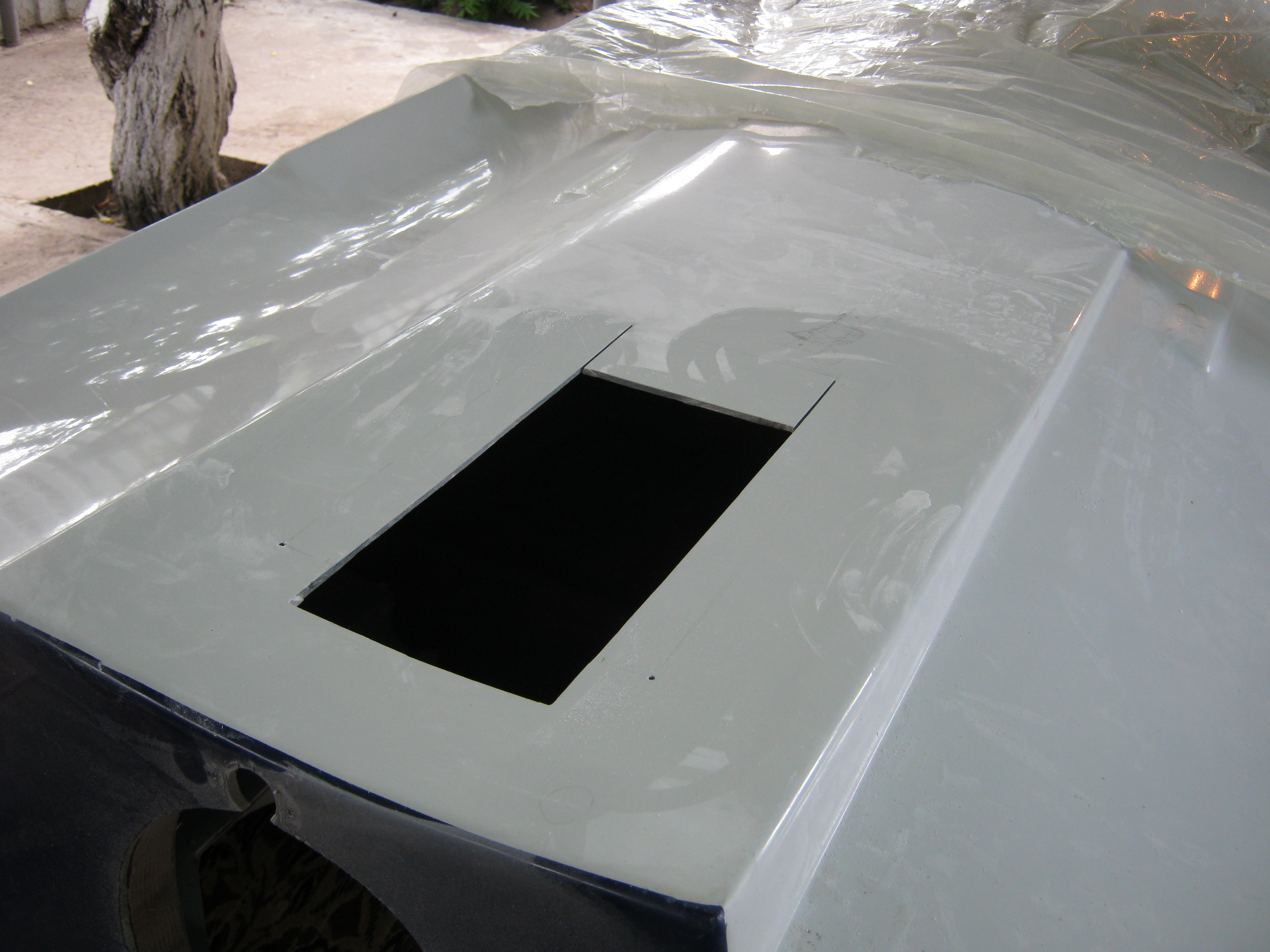

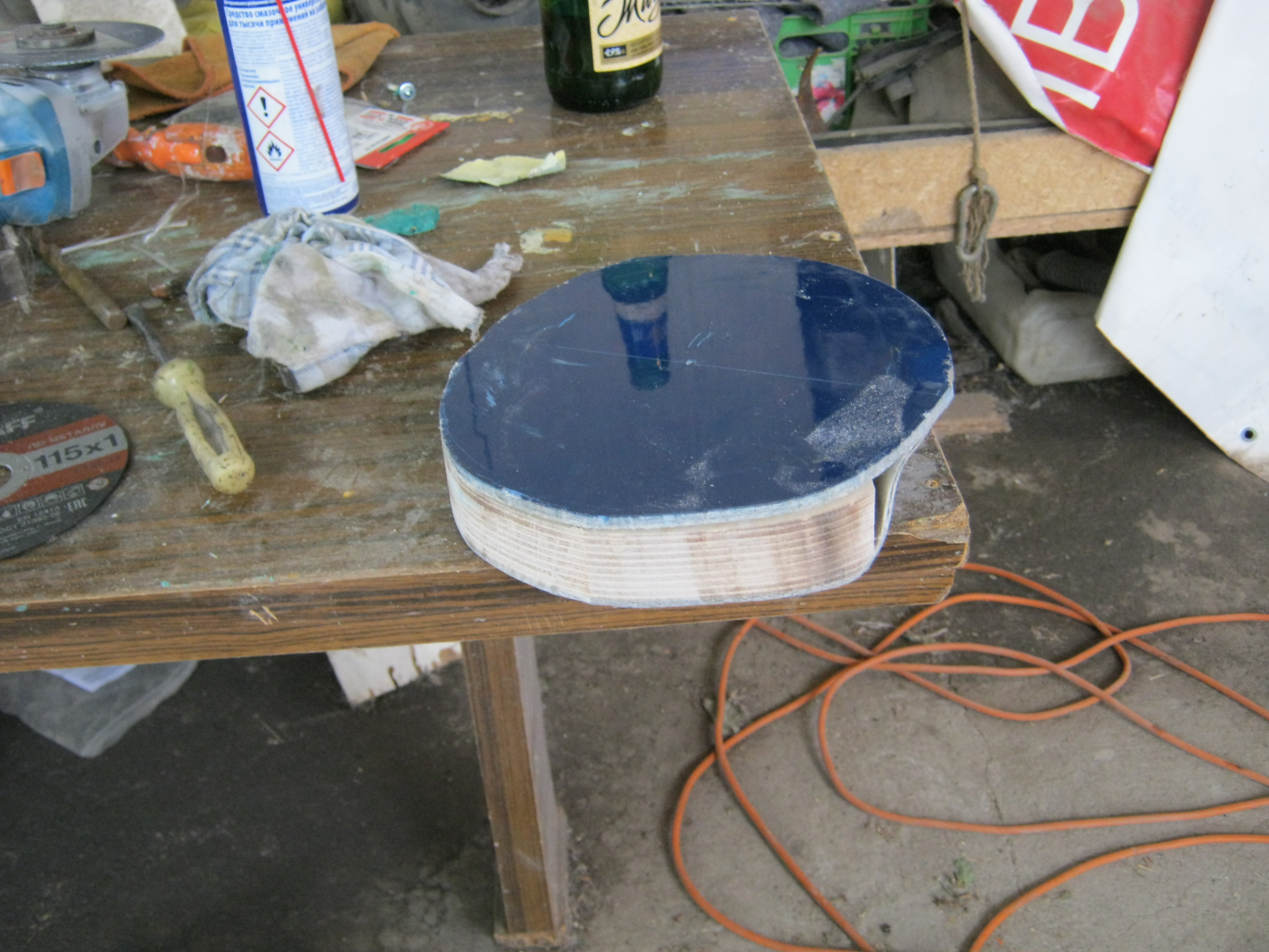

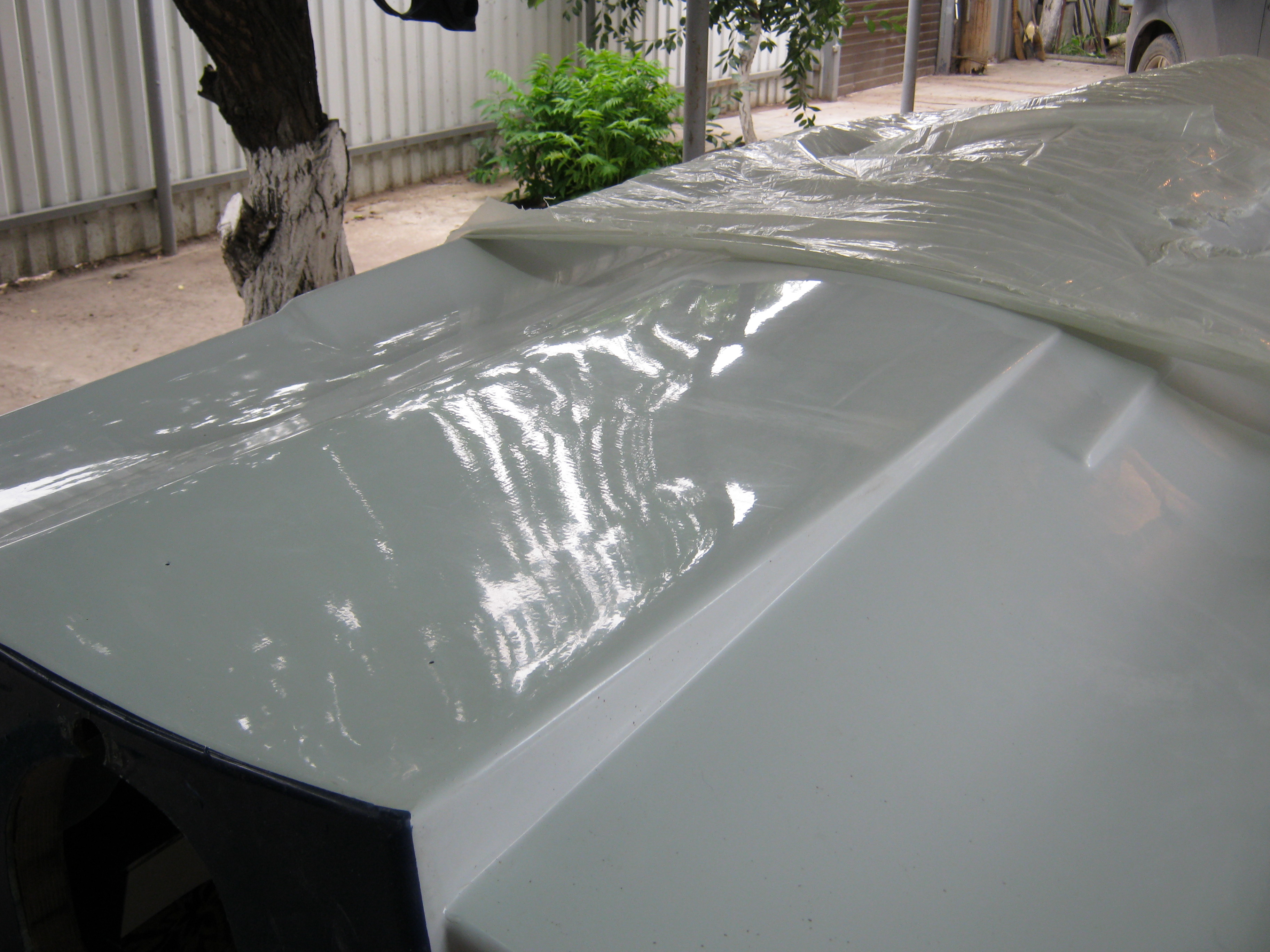

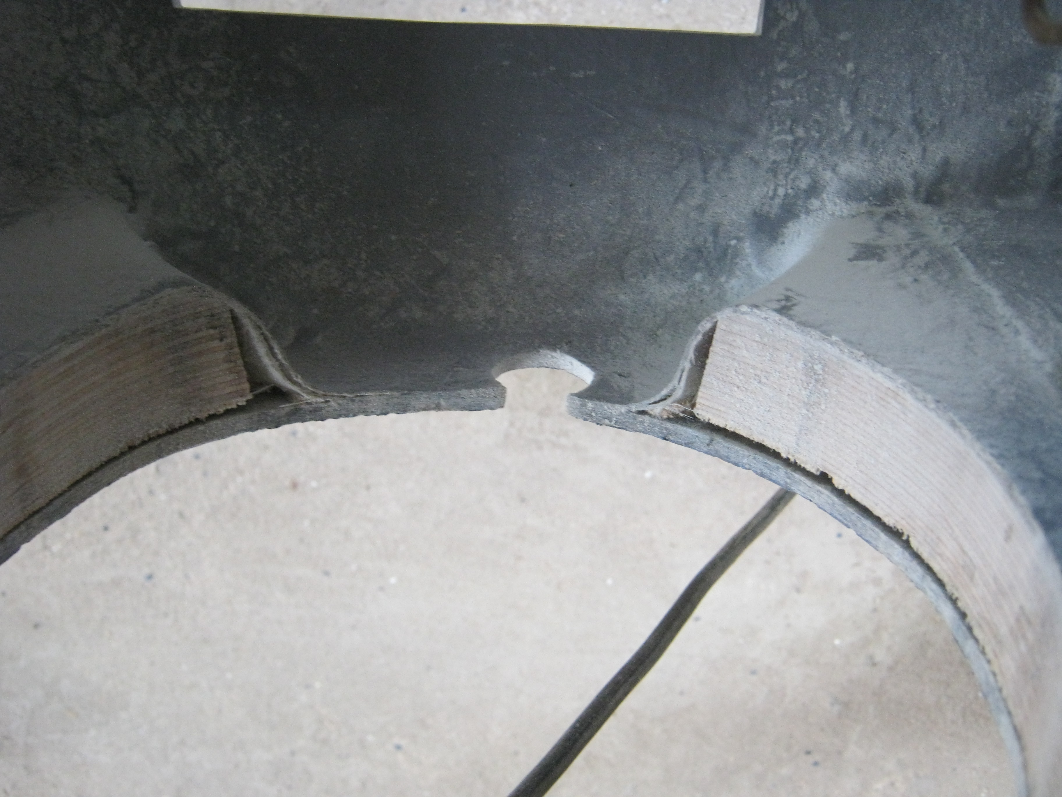

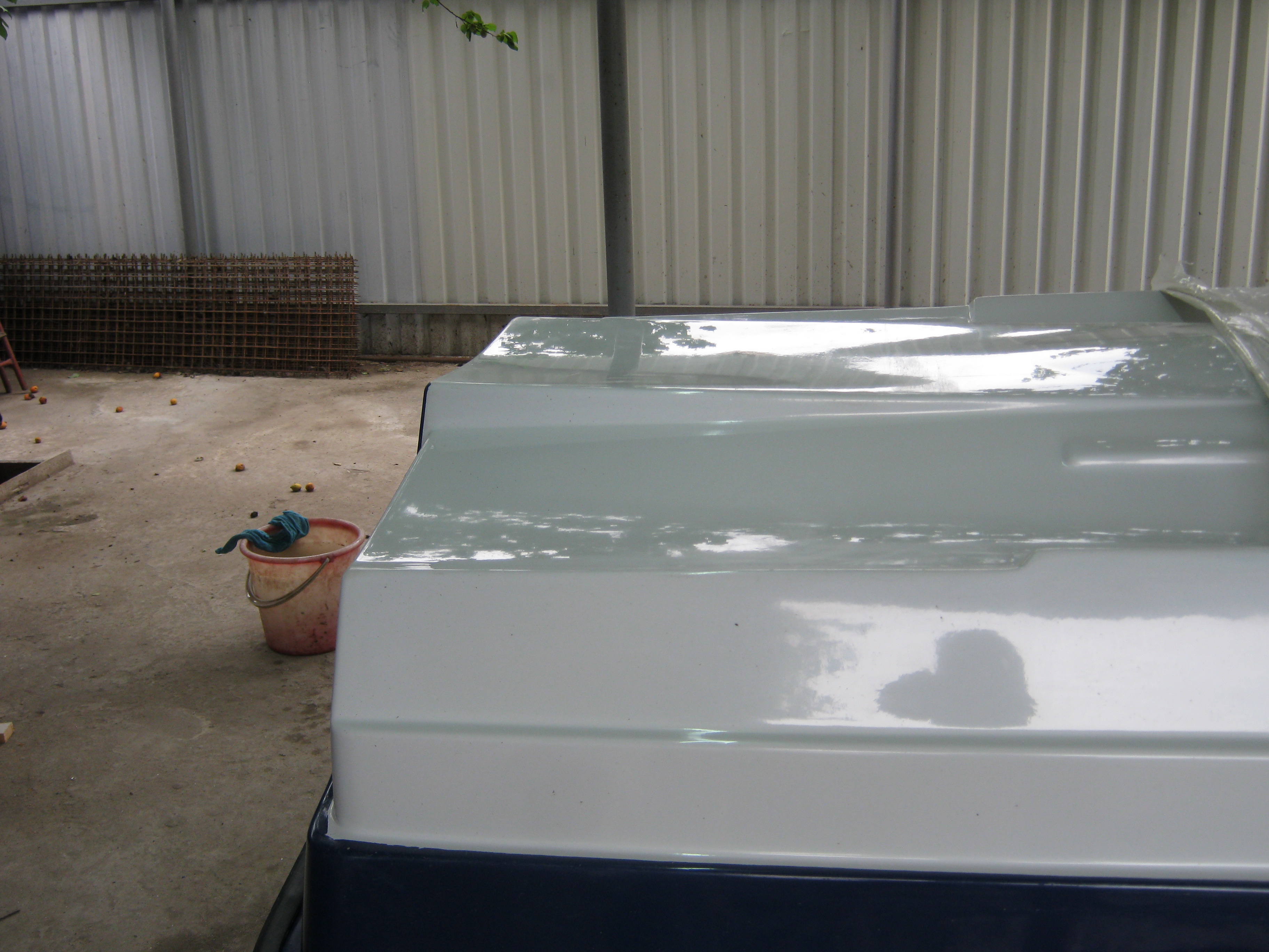

Вот фотки отверстий.
Только малоалкогольное пиво , длиною -Весь день, скрасило настроение -при Пилении лодочки вдоль и поперёк.
Ведь обнажались Скрытые , по задумке производителя -НАВСЕГДА , внутреннии полости , которые -не всегда соответствовали моим представлениям о качестве.
Таких огрехов, которые -бы , клали хрен на само существование лодки , конечно -нет. Типа- дополнительные "бубны" и время, и средства.
НО, мысль приходит- а, на сколько хватит лодочки- если не "бубнить"?
Собственно , ГЛОБАЛ- ПРОБЛЕМШН, если так можно выразится печатно, я думаю- в том, что в несущем "скелете" пластмассовых катерков и катеров, для удешевления изделия, применяются ДЕРЕВЯННЫЕ конструкции, и отнюдь- не из
Красного Дуба!!! :shock: Максимум - хорошая фанера. Но, хорошая фанера от плохой, по большому счёту , в таких катерных случаях, по -моему -не отличается ничем :D
По сравнению, даже- с продолжительностью жизни водяной выдры.
А, если- ДВП? ))) Или -ДСП.
Образ такой: Промокашка завёрнутая в фольгу от шоколадки и опущенная в ведро с водой.
Надо радикально переходить на "Закладки" из полиэфирных плит.
В фото есть -Транец :) На оклейке транца- маса полостей, куда на второй день попадёт вода и начнёт пропитывать Дэрево!
Ну и качество крепления отдельных дельных вещей: сливных пробок; накладок на транец - Пустяшное.

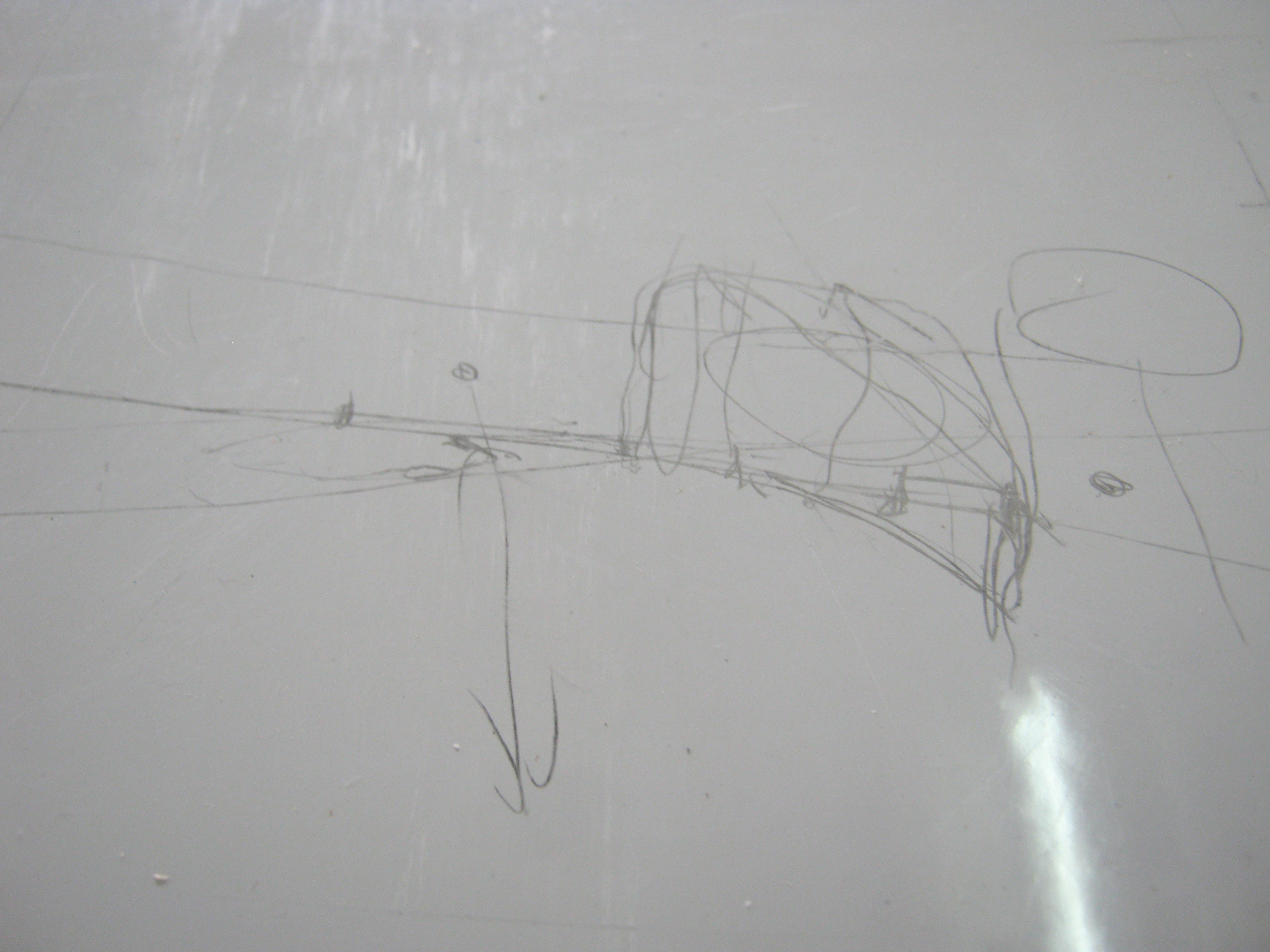

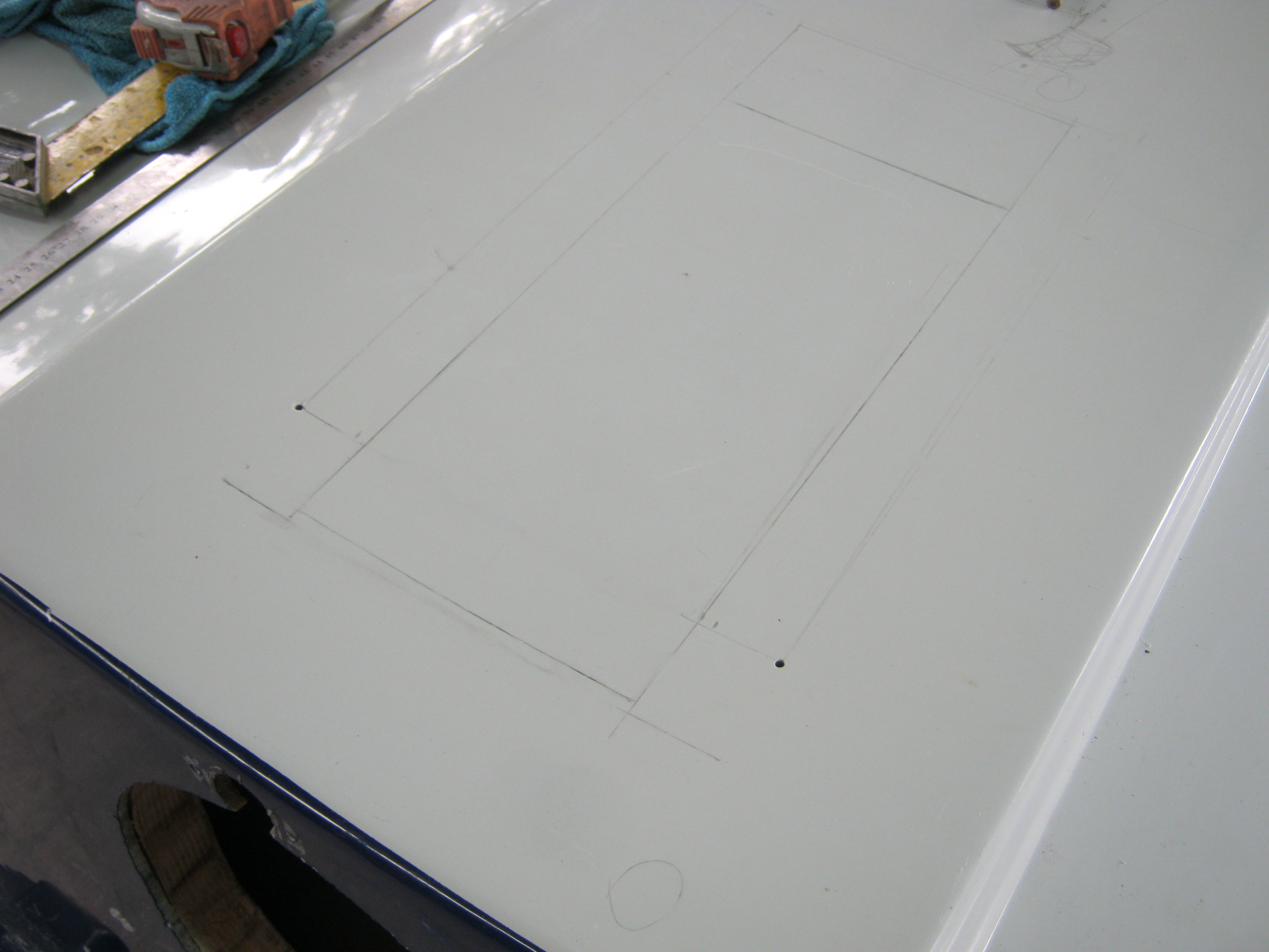

Между делом посвящал зятя в гидродинамические дела.

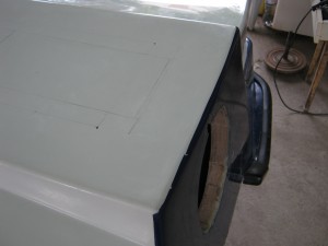

На крайней фотке- на лыже нарисованы(в виде иероглифов) диаграммы разных эпюр давлений при глиссировании, в том числе и с отгибом лыжи(как у меня) у транца!
Это я приобщал зятя.

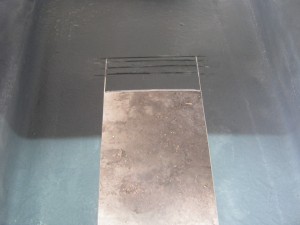

На эпюрах видно, что делать(ставить) водоприёмник , надо- подальше от транца- поближе к ГРАНИЦЕ ГЛИССИРОВАНИЯ(в район -где давление побольше), но-типа Компромиссно. Но, уж НЕ к транцу. Где давление -стремится к атмосферному и возникает потенция к завоздушиванию водомёта.
Посмотрите фото в середине , где размечено отверстие водоприёма- Задняя граница отверстия- достаточно далеко от транца.
У меня это получилось, не буду хвалиться ))) - не просто так, а, совершенно -Случайно. :D
Ввиду конструктивного устройства водомёта(данного) - Длинной трубы Его!
Вот туда-то и надо всем стремиться -в это благоприятное , по гидродинамическим показателям -Место! :)
А, не "сливаться" "положением" ДВС и "невозможностью" согнуть кардан ))) ))). ;)
Вот разработайте "привод", чтобы он , по феншую убирал смещение валов и это бизнес -с интеллектуальной прослойкой!

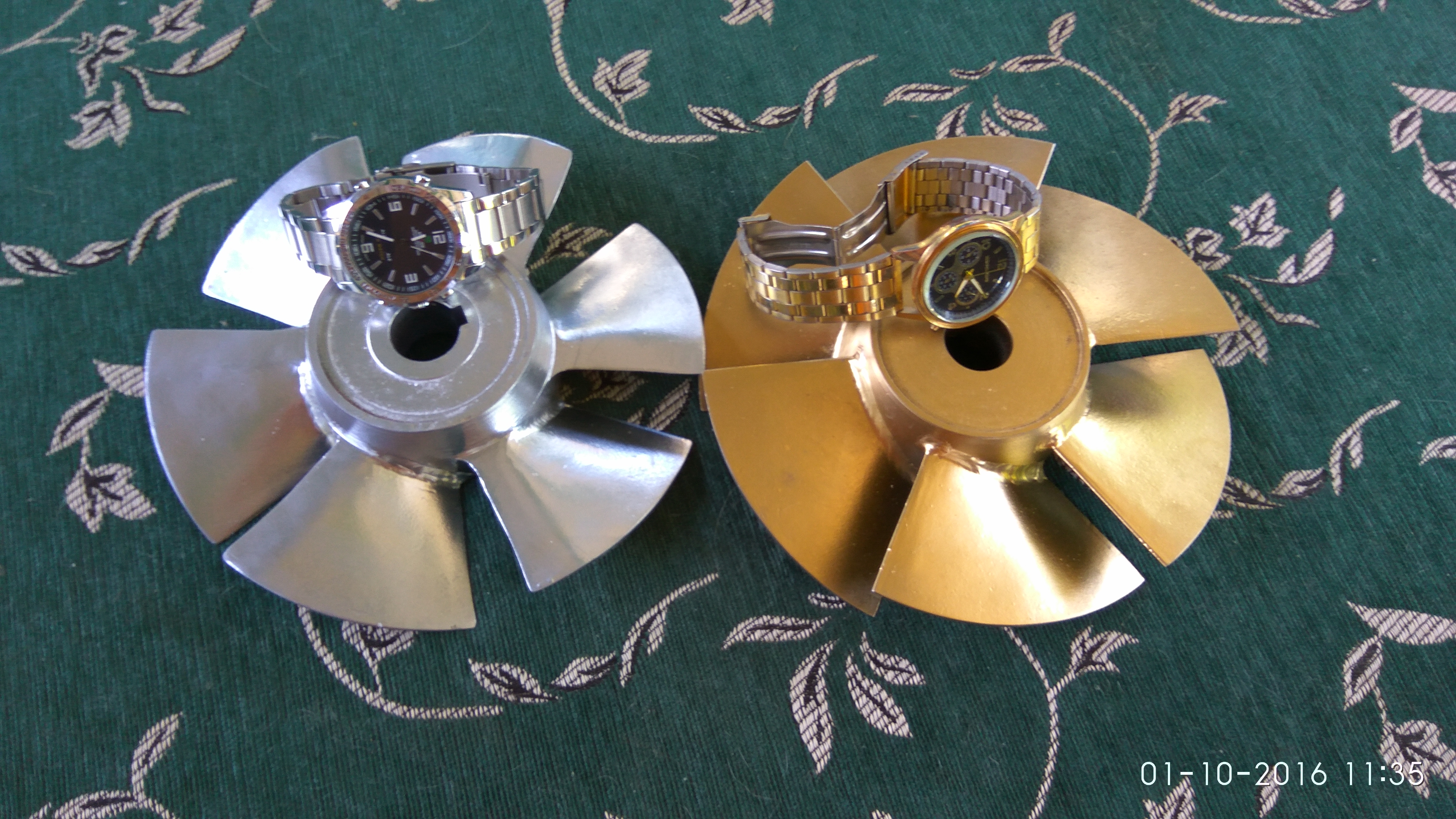

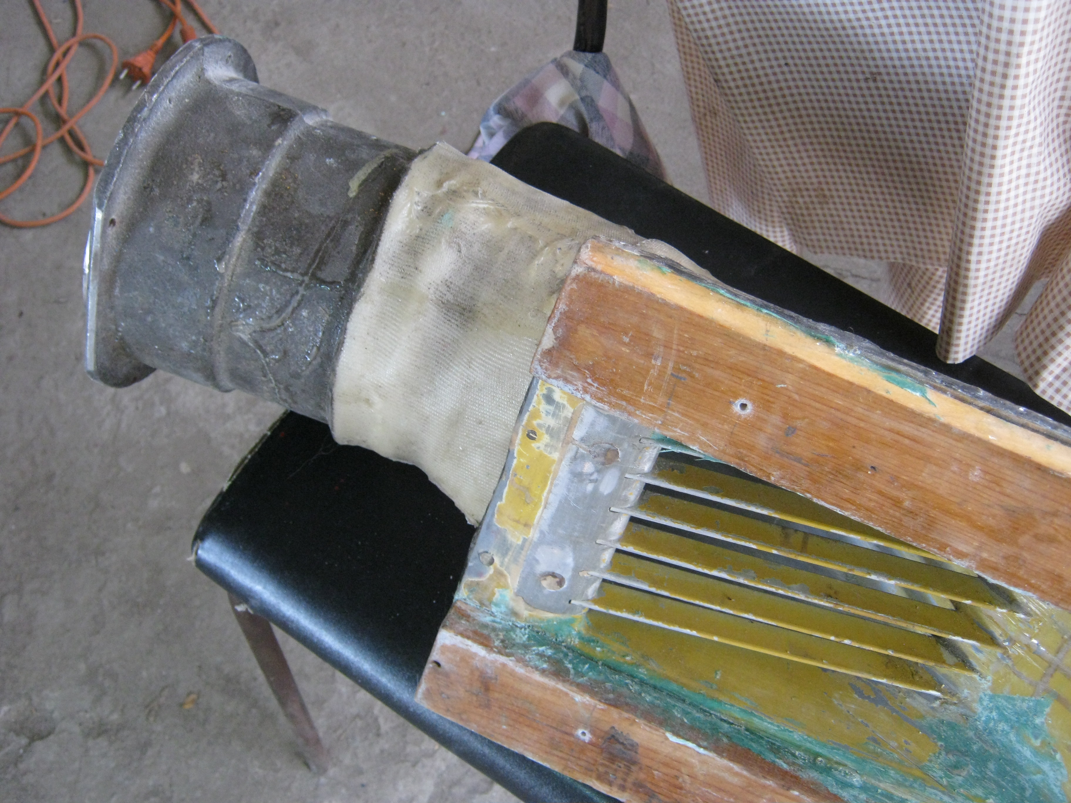

Сообщение viktorr » 09 июл 2019, 09:48
Для Мотивации самодельщиков ;) :D
Имейте ввиду, когда говорят : "Стоковый Кнааповский винт - Имеют ввиду , вон тот - "Правый"))) ;)
Я думаю, что он , очень хорошо впишется на 5000 х 90 -100 л.с.
Левый- коррегированный- не пошёл. (Князь Серебрянный). ;)

Сообщение stalker » 13 июл 2019, 20:54
[quote="viktorr"]Для Мотивации самодельщиков ;) :D
Левый- коррегированный- не пошёл. (Князь Серебрянный). ;)[/quote
Ничего там не впишется . Так то на пределе работает по кавитации . Камней глотнет раз ...
Нынче за неделю , уже два раза водомет камнями клинило . Через решетку пролазили ., винт побили . А винт один фиг , везет , даже на вибрирует . Оборотов 200 только убавил.

stalker писал(а):
viktorr писал(а):Для Мотивации самодельщиков ;) :D
Я думаю, что он , очень хорошо впишется на 5000 х 90 -100 л.с. :)
Мы и не сомневались в твоём "гранитно-убойном " винте))).
НО, ЕЩЁ раз. :D
Я езжу - ПО ПЕСКУ. ВАсилий ездит -ПО ЗЕЛЁНОЙ ТРАВЕ. Ты ездишь по оврагам с Речками на дне их и эти речки ЗАСЫПаННЫ КАМЕНЬЯМИ -разной фракционности!
Теперь - Разделил нас? :)
Я езжу -без решётки. Пока полёт нормальный, последствий -меньше чем у тебя )))
Василий ездит -без решётки, не плачет по ней. А, его "толстые" мясорубки , я , лично(ну, вроде и он) оправдываю тем, что он не только "рубит" с плеча травушку -муравушку, но, ИНОГДА ему (винту)- встречаются кочки, в которых- могут находиться(а, вдруг) - детали пищевых скифских котелков из дамасской стали!!!
Ты ездишь с Решёткой -и постоянные рассказы о том, что винту нездоровится )))
Тем не менее - ни Ты, ни Арин , ни Маламут , ни прочие форумчане - не применяют принцип(мой :oops: ), хотя-бы - Расчёт в этом направлении- Решётки- Кукурузы! Арин, даже и название дал ей иное- Решётка -Фасоль))).
Зачатки-то такой решётки используют -ВСЕ, не побоюсь этого слова, но, суть её -не в "Железе"(это для меня -примитивно ;) ), а в расчёте ея, А, ВОТ -про Расчёт- никто не заикнулся -НИ разу ))) ))).
