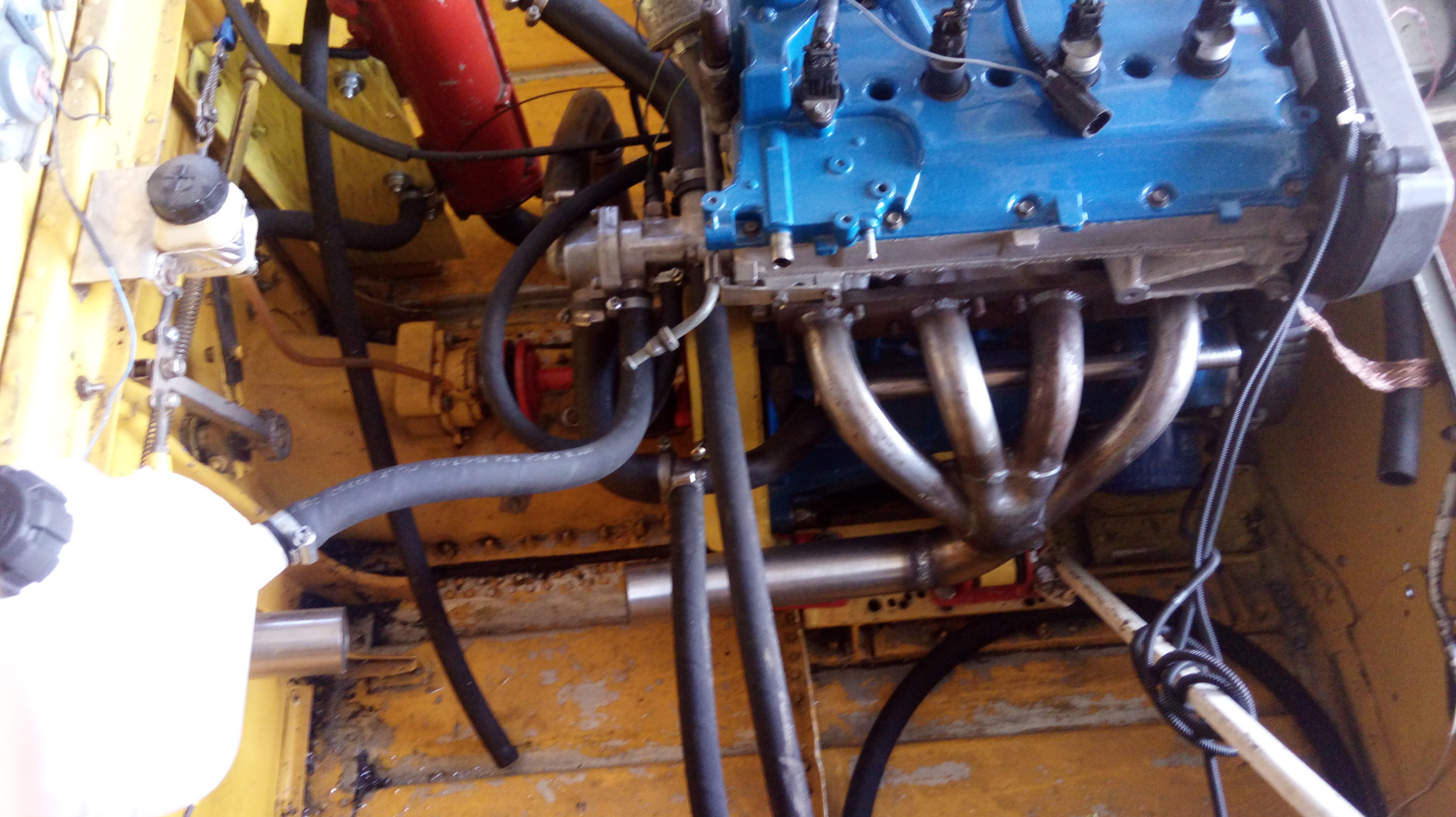

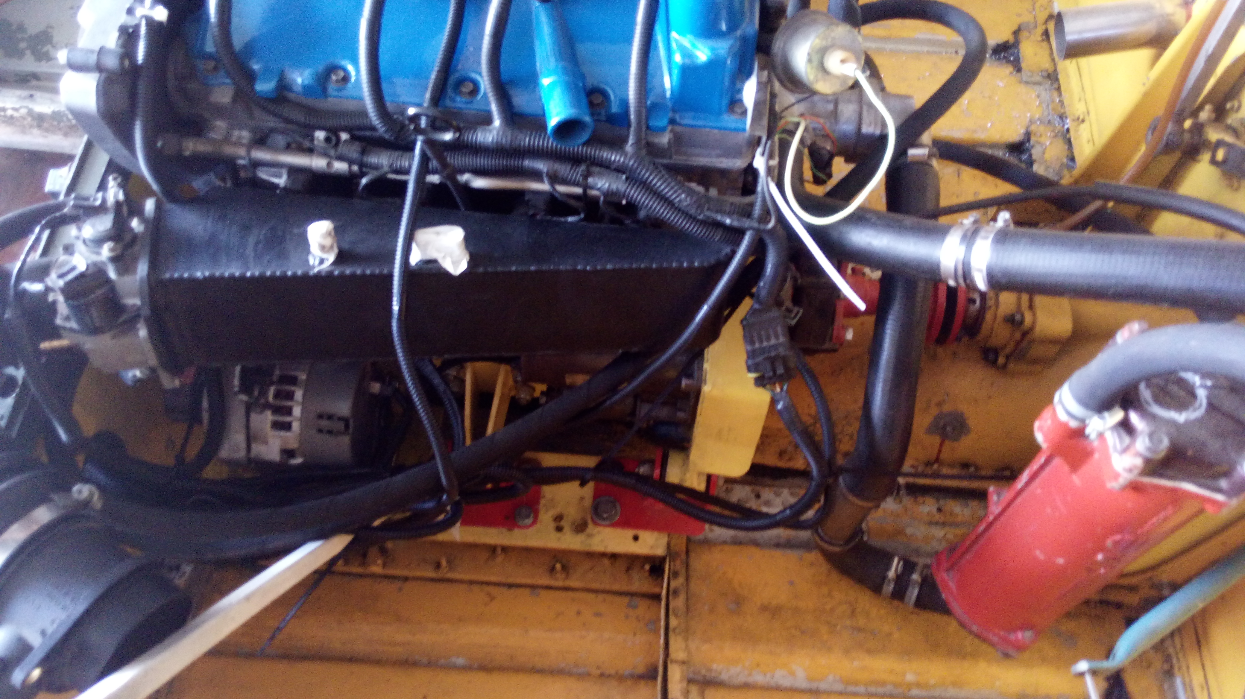

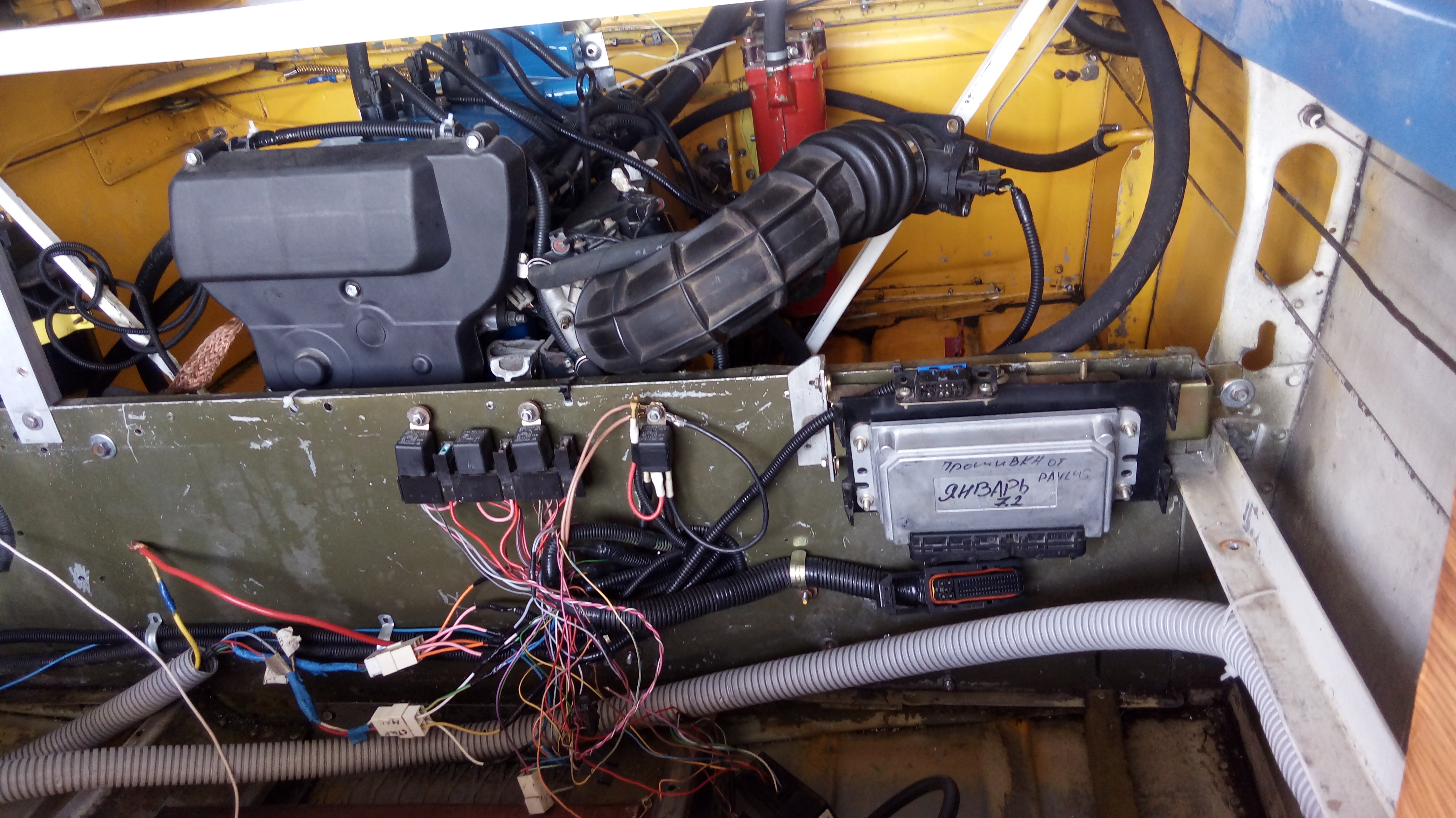

Потихоньку обрастаем шлангами и проводами.

Сообщение viktorr » 17 май 2020, 12:09
Меня догоняешь :oops:
Это я сказал -печальным голосом :roll:
Re: КАЗАНКА 2М ВОДОМЕТ
Сообщение вадим в » 17 май 2020, 21:58
Да,осталось еще немного.
вадим в
Сообщений: 360
Сообщение ANP » 18 май 2020, 00:25
Оба молодцы!)
Сообщение вадим в » 18 май 2020, 20:55
Спасибо!
