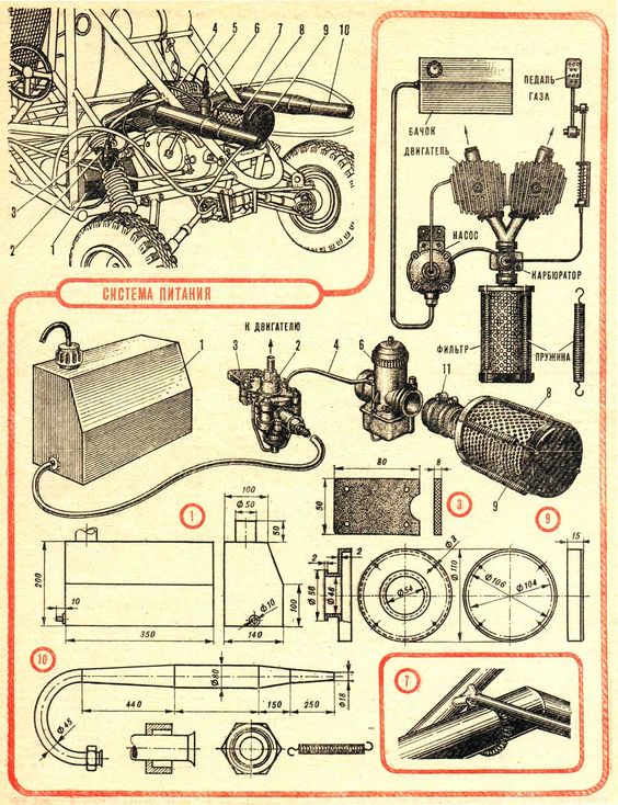

Вчера написав о насосах, которые берут снизу бака
, а, это -суть моего сообщения ;) , сегодня , в ПИНАХ(рекламная рассылка картинок) - обнаруживаю вот такую картинку, которую , я-бы мог нарисовать - если-бы захотел проиллюстрировать своё сообщение, смотрите:
Основное они -ухватили- забор бензина снаружи , с низа бака.
Ньанс, правда не учли- насос, тоже должен быть ниже , ближе к дну бака.
Также, для безопасности, чтобы , в случае пропуска "игольчатого" клапана , весь бензин не вылился по закону о сообщающихся сосудах через карб- надо , чтобы максимальный уровень бензина в баке , был ниже игольчатого клапана карба. ;) Для этого, похоже , бак должен быть -плоским. Ну, или -другие конфигурации.(мотор выше).
Если бак плоский, то необходимо предусмотреть -перегородки в баке , для исключения оголения забора бензина из бака -при крене.(с небольшими дросселирующими отверстиями - по низам перегородок).
(Видите, как на картинке , даже насос - похож на ветерковский?))) ).
