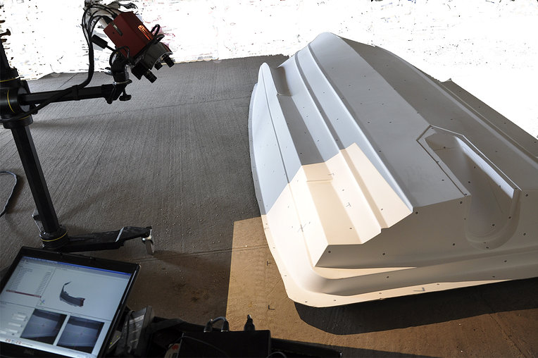

Дима, получил картинки, спасибо, выложу. Мне нравится такой корпус. Очень даже Радуга.

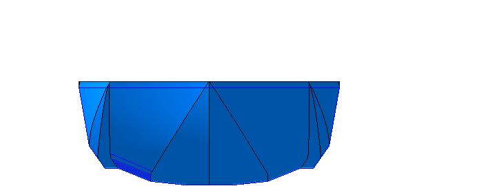

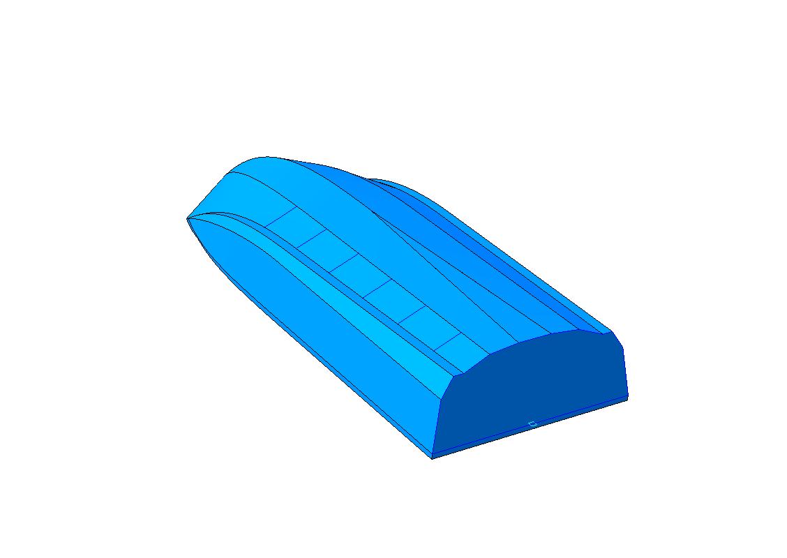

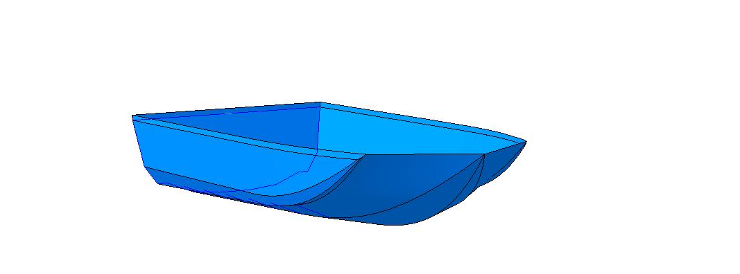

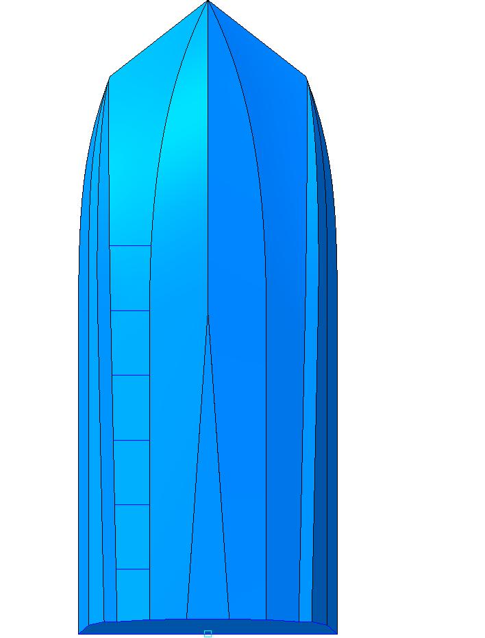

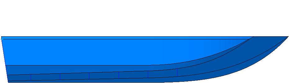

Сообщение ANP » 24 окт 2019, 10:52

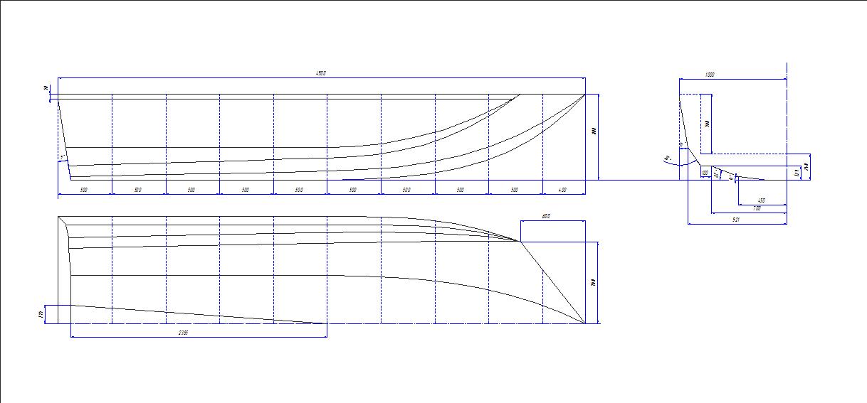

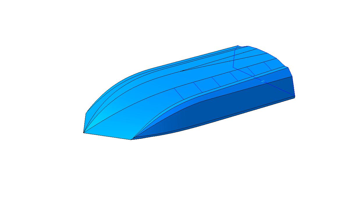

Я бы убрал треугольник. Потому как лодка полегчала и скорость ты ждешь побольше, а при этих условиях треугольник будет активно "всплывать" и изменять дифферент. Плюс к этому увеличена ширина днища. Так что нос положить может. Я конечно ЗА, чтоб не положило.
Re: Поделки катера.
Сообщение ANP » 24 окт 2019, 11:39
Тут никакого треугольника нет, ширина двух первых от дп плоскостей днища 700.
Re: Поделки катера.
Сообщение stalker » 24 окт 2019, 20:13
У меня днище хоть и похожее , но другое . И рисовал я его под свои хотелки . Согласно полученному образованию.

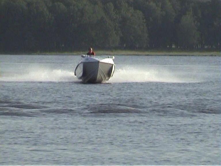

Сообщение ANP » 29 окт 2019, 20:46
Катался еще? Обороты и скорость глиссирования через 500 оборотов посмотреть бы. Сделай пожалуйста! Запиши сразу на ходу - забудешь потом.
