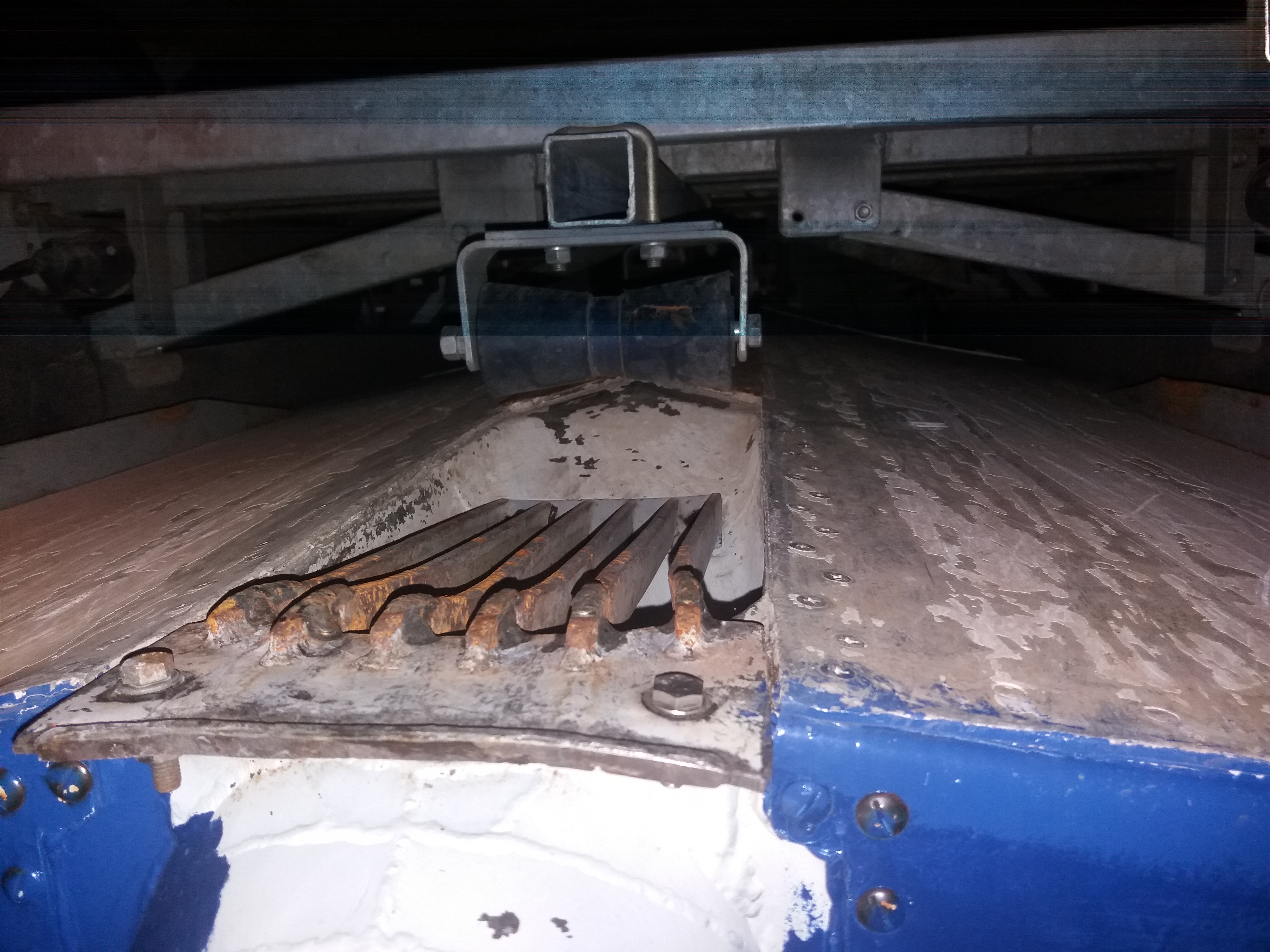

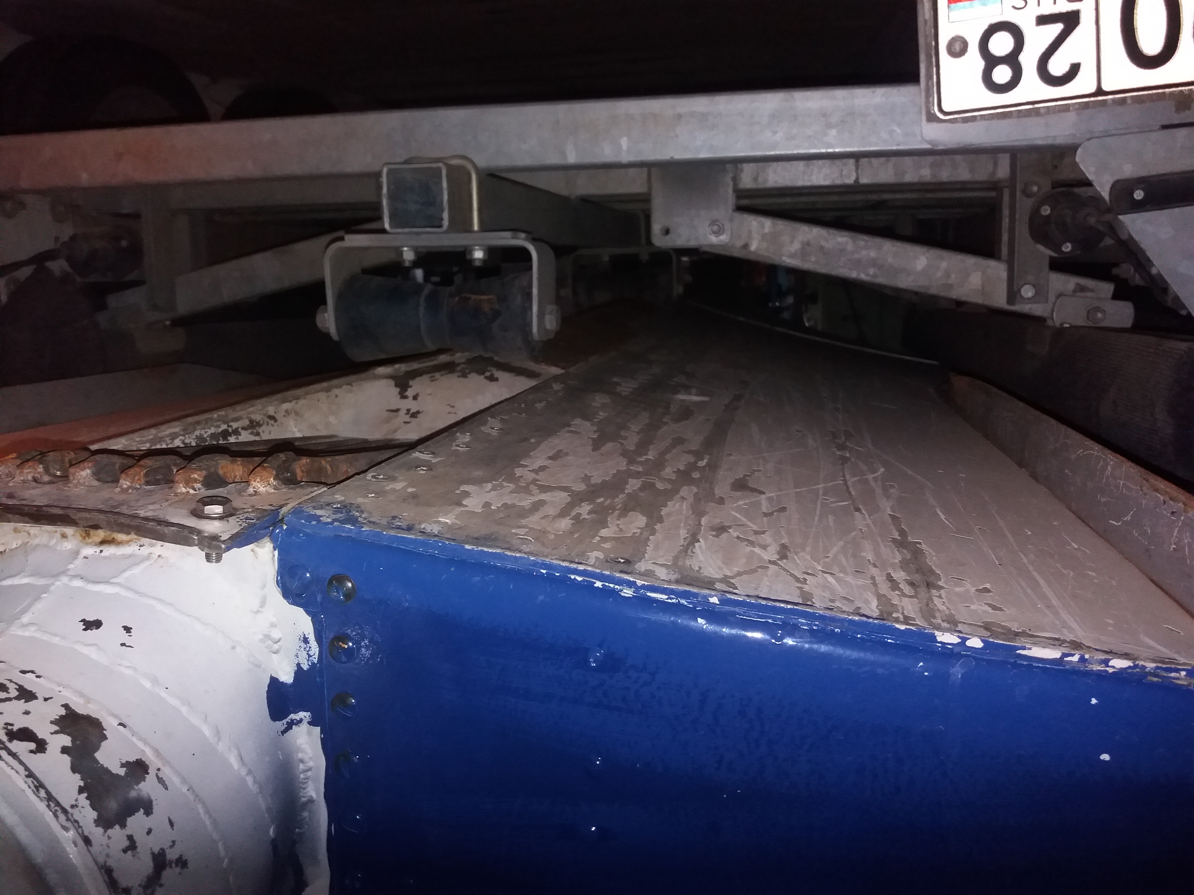

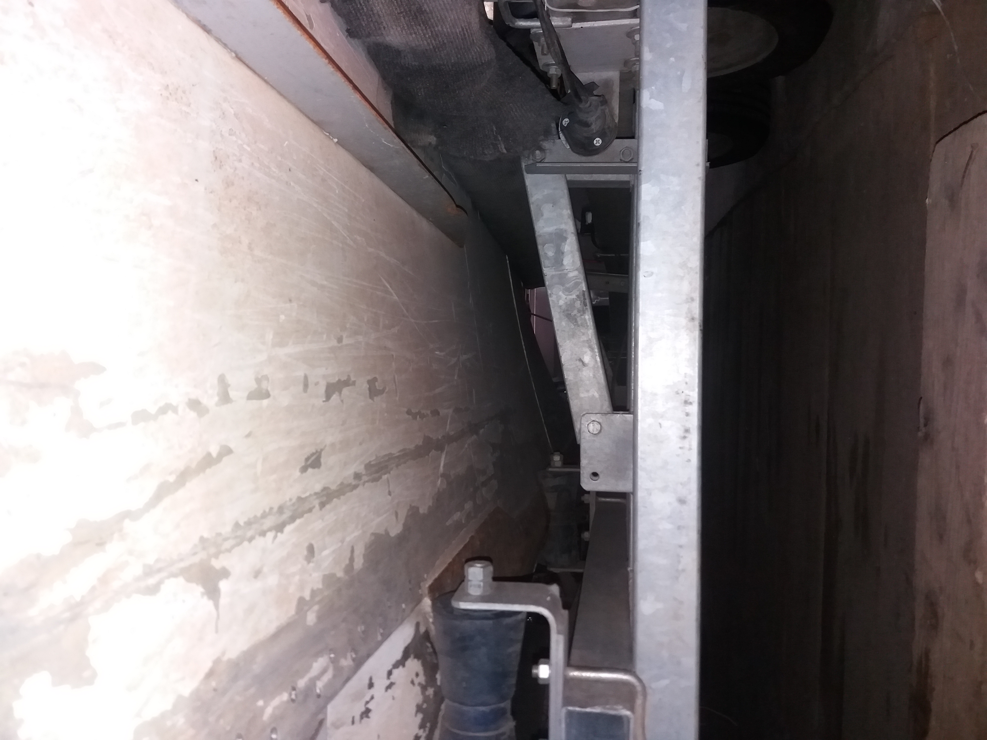

Подшаманил катерок Амур . Подшивал на нем днище лет пять назад . Подшива Д16 . Крепкая броня получилась . Всю речку Агул на катерке подравняли . Днищу и водомету , хоть бы хны. Решетку помяли малость , полосы толщиной 8 мм . Водомет с нержавейки рулит на каменистых речках . Алюминиевый водовод раскололи бы.

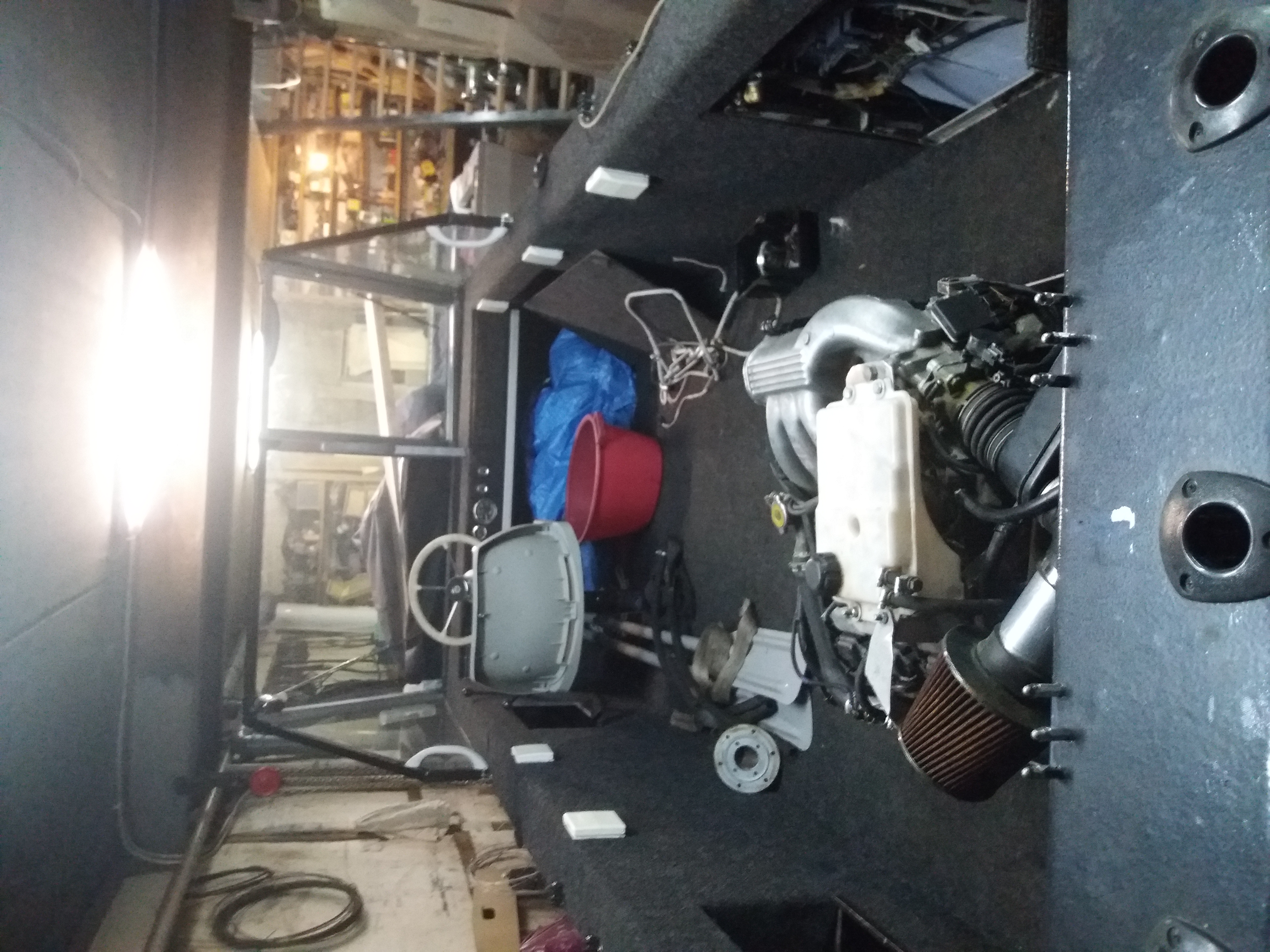

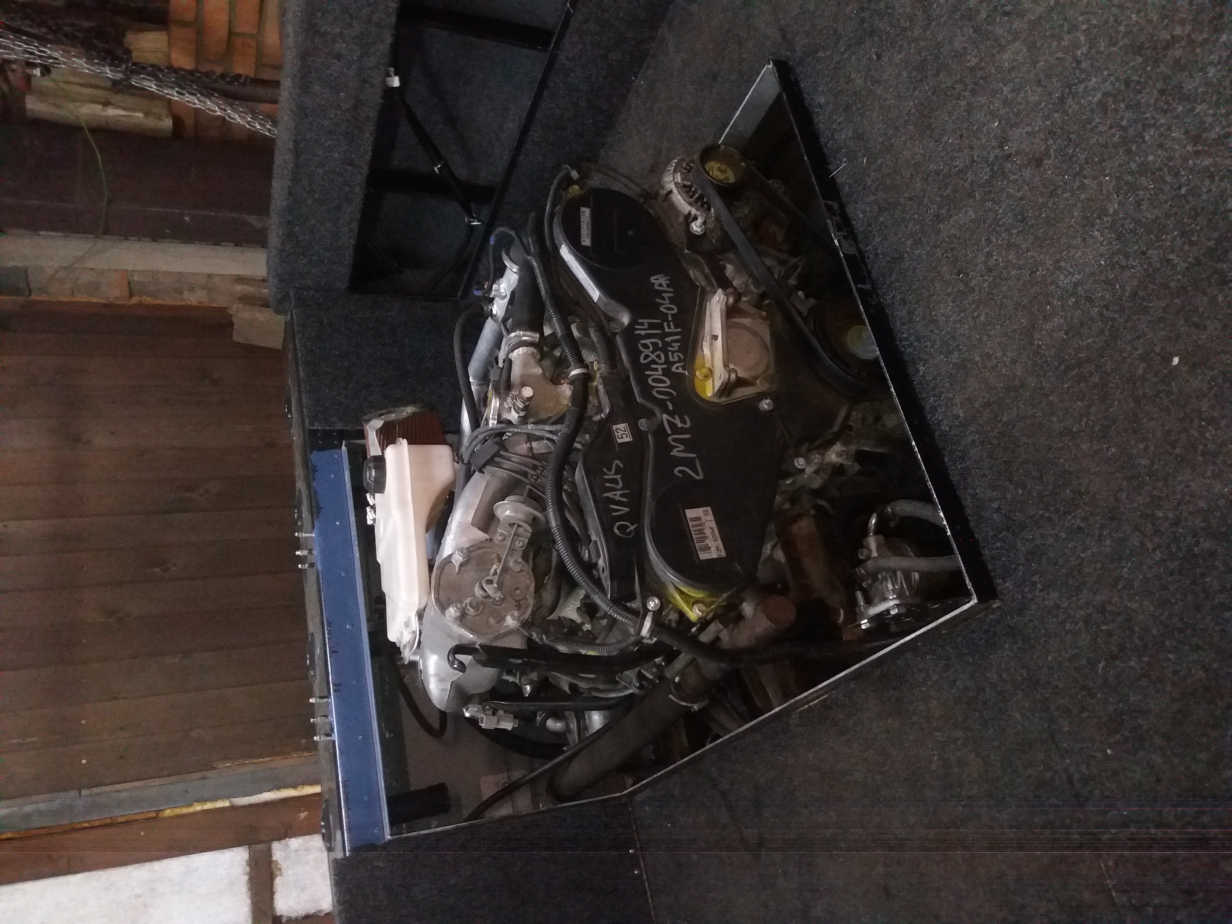

Катерок затянули весь ковролином .
Уютненько стало.
Моторчик , Тойота 2 mz .

Чего ж там гламурного то ? Обычный ковролин для пола , на резине..
Это потопчины в ковролине . Зато уютно . Себе тоже постелю ковролин. Да и был он у меня в Амуре.
Борта можно затянуть импортным, для катеров . Дороже только , чем этот , для пола . Зато ворс гуще и толще.

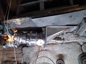

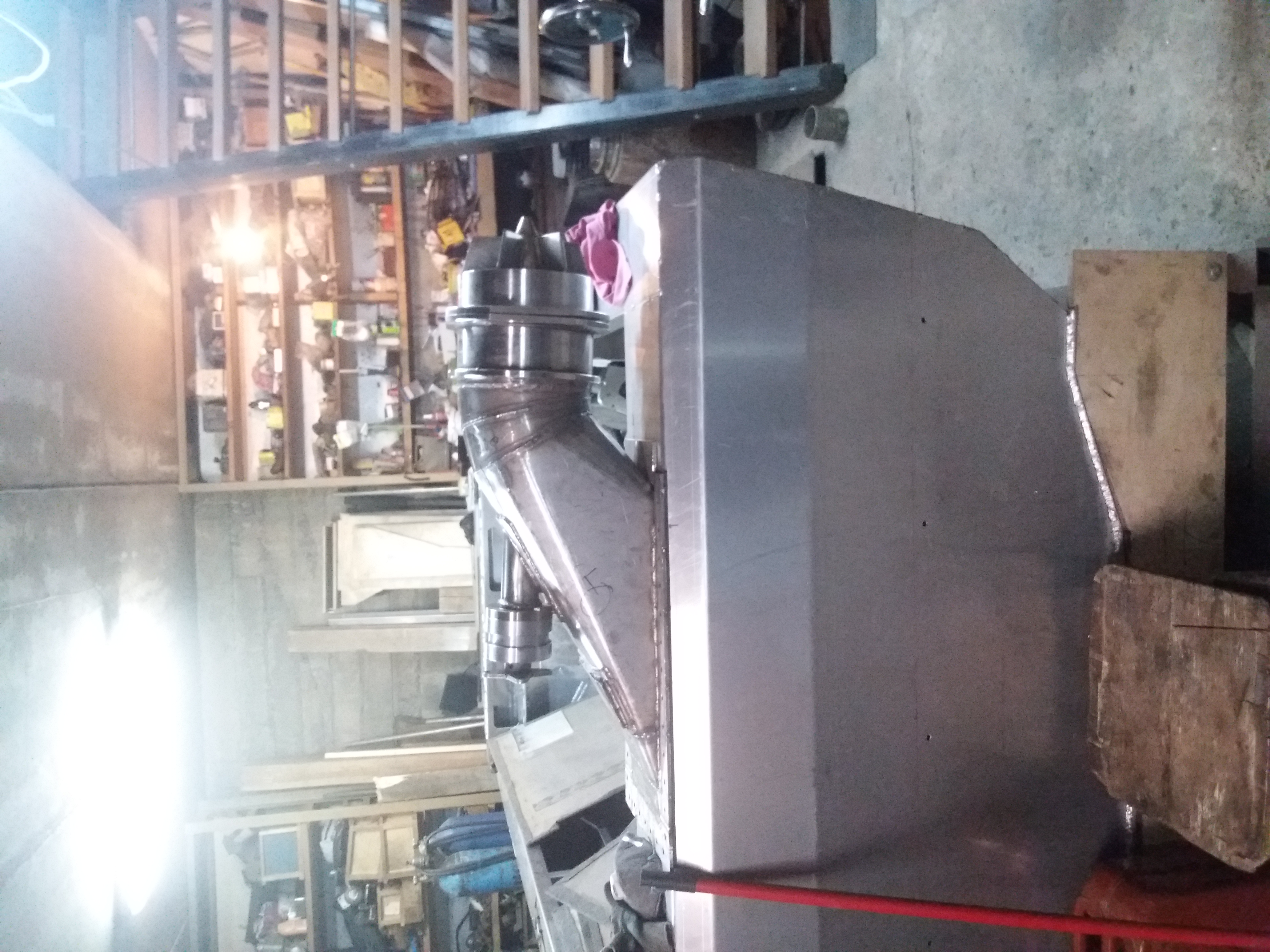

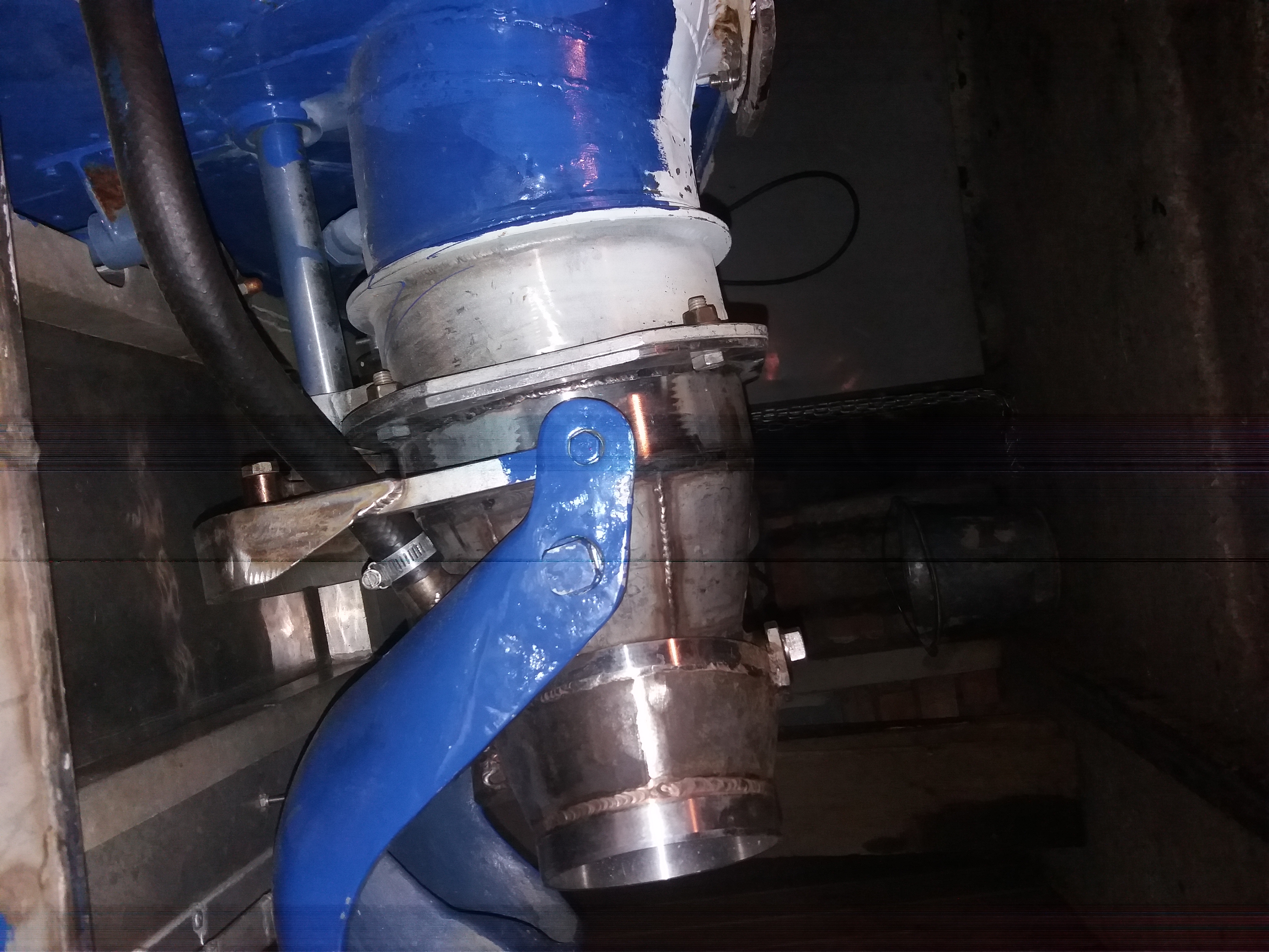

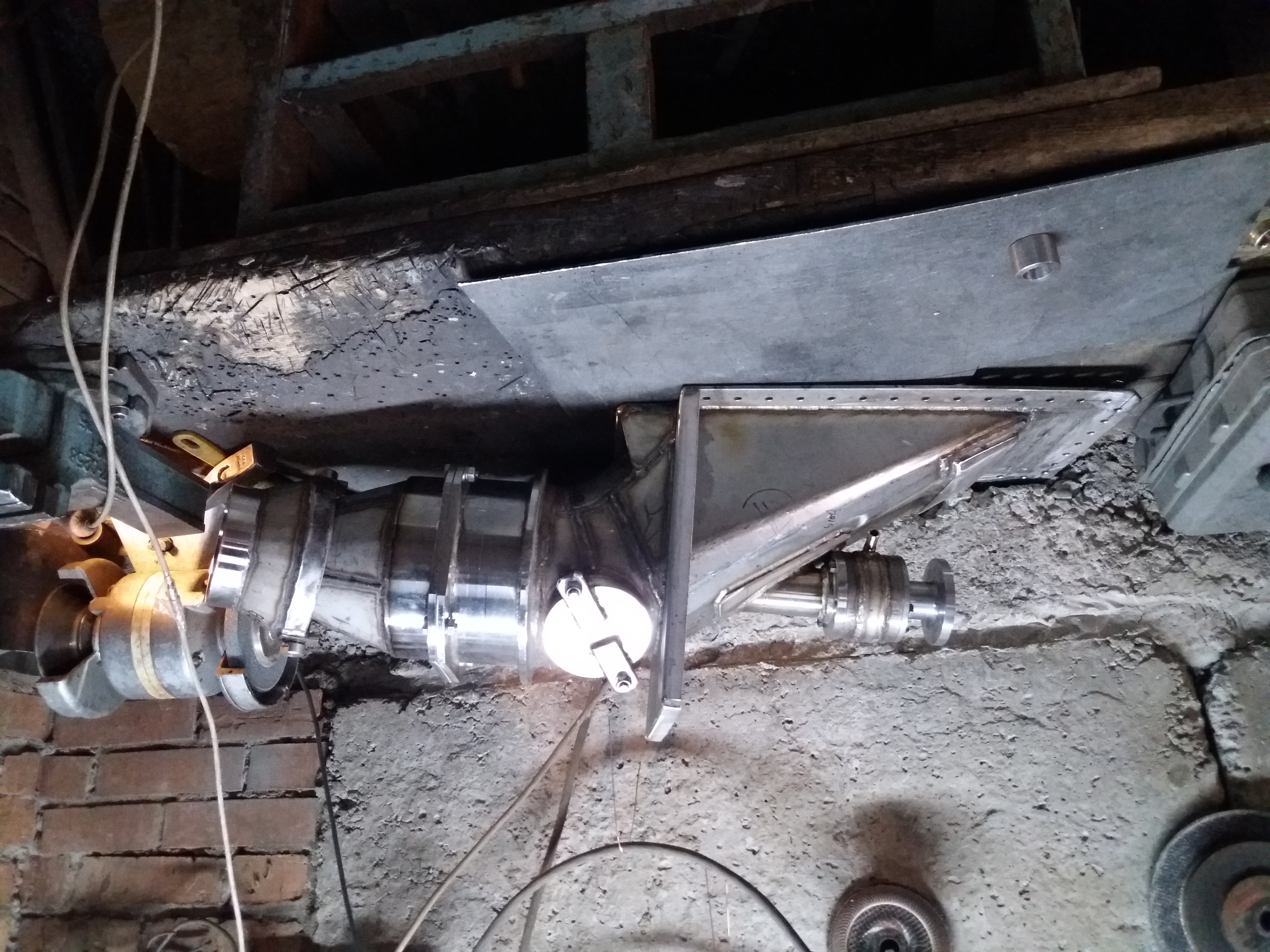

Водометик сварганил с нержавейки.
Запчастей минимум. А толщина железок максимум. Вот тогда можно и по камням скакать. Не то , что люминиевые водоводы и спрямлялки. КОТОРЫЕ КОЛЯТСЯ НА РАЗ , о булыжники .
